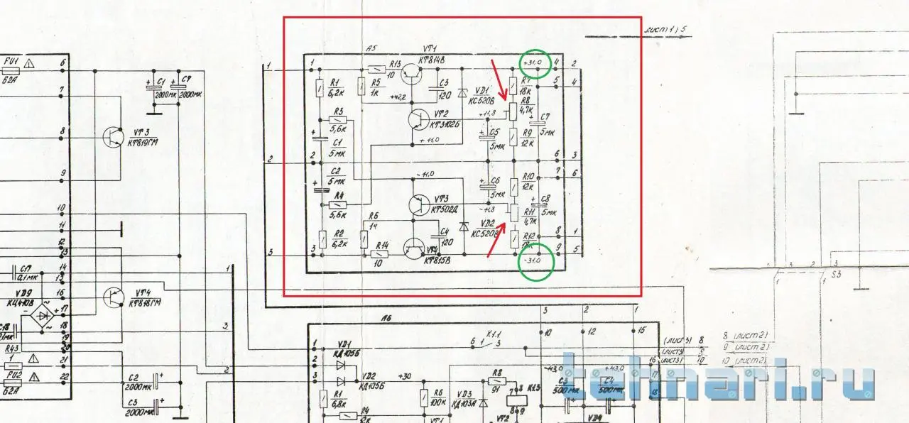

Смотрите вот плата Вашего стабилизатора:
Посмотреть вложение 462742,Посмотреть вложение 462743

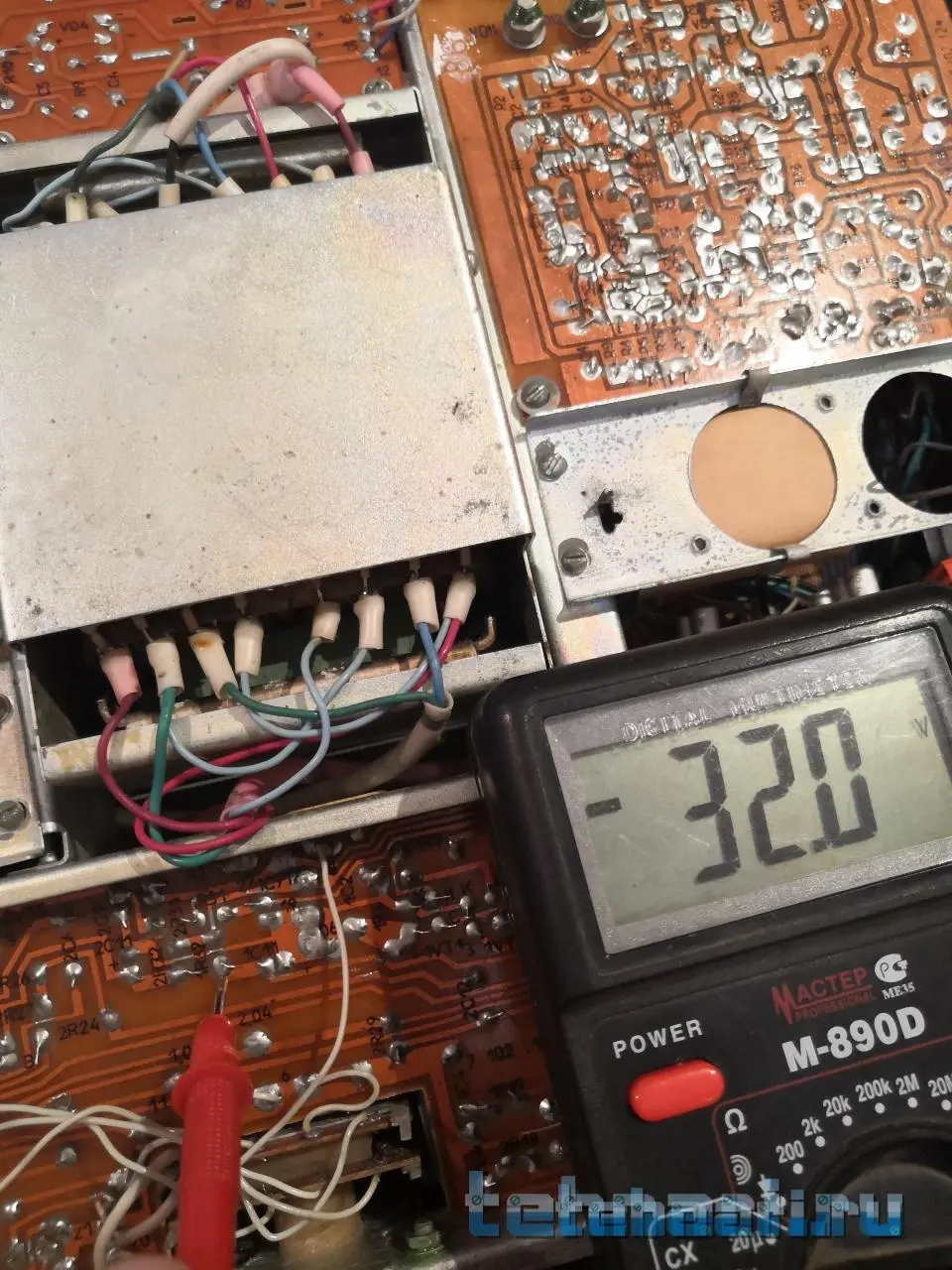

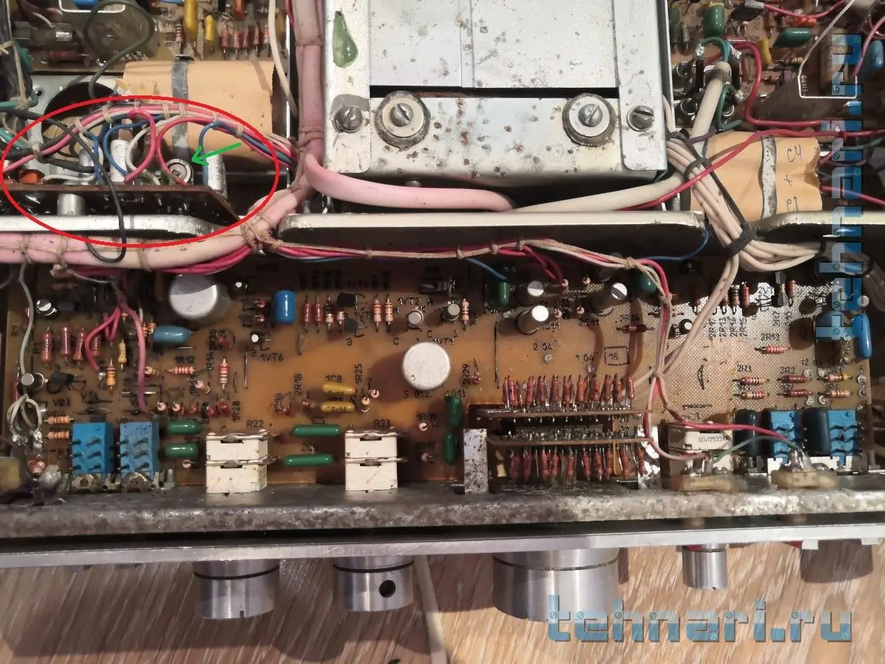

На плате два подстроечных сопротивления, ими надо выставить +/- 31v. Но, перед этим отключите предварительные каналы от питания. На плате предварительного усилителя (отметил красным) подходят два провода питания со стабилизатора (точки на плате - 17;18 ) "+" и "-". Отпаиваете их от платы и запоминаете где какой находился (что-бы потом также впаять обратно, не перепутайте - иначе кирдык). Выставляете подстроечными сопротивлениями +31v и -31v (как в схеме). "Чёрный" щуп мультиметра на "общий" (шасси) , "красный" - замеряем на отпаянных проводках. Если что непонятно - спрашивайте.
Не нужно выкручивать до конца. Просили выставить +/- 31В.Выкрутил сопротивления до конца

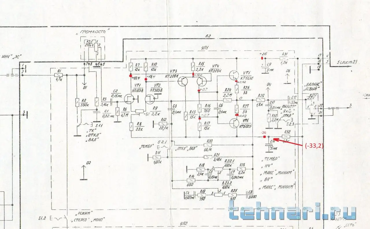

Опишу, что мне не нравиться.
1. Состояние проводов. У меня стойкое чувство, что где то отгнили пара штук
2. Измерения относительно корпуса. При отгнивших проводах или отсутствия контактов может как раз наблюдаться картина с непонятными напряжениями и отсутствием прохождения сигнала.
3. Отсюда буквально не вижу, но некоторые места пайки и перемычки на платах вызывают чувство, что нужно убедиться в электрическом контакте.
4. На вашем приборе переключатель четко встает в свои положения? Такое чувство, что как бы между, как будто слишком сдвинут. Не прям четко на 200, а между 200 и 1000.
И, кстати, а если измерить не между корпусом и выходом стабилизатора, а между общим проводом стабилизатора (точки 2 или 6 или 7) и выходами стабилизатора.
