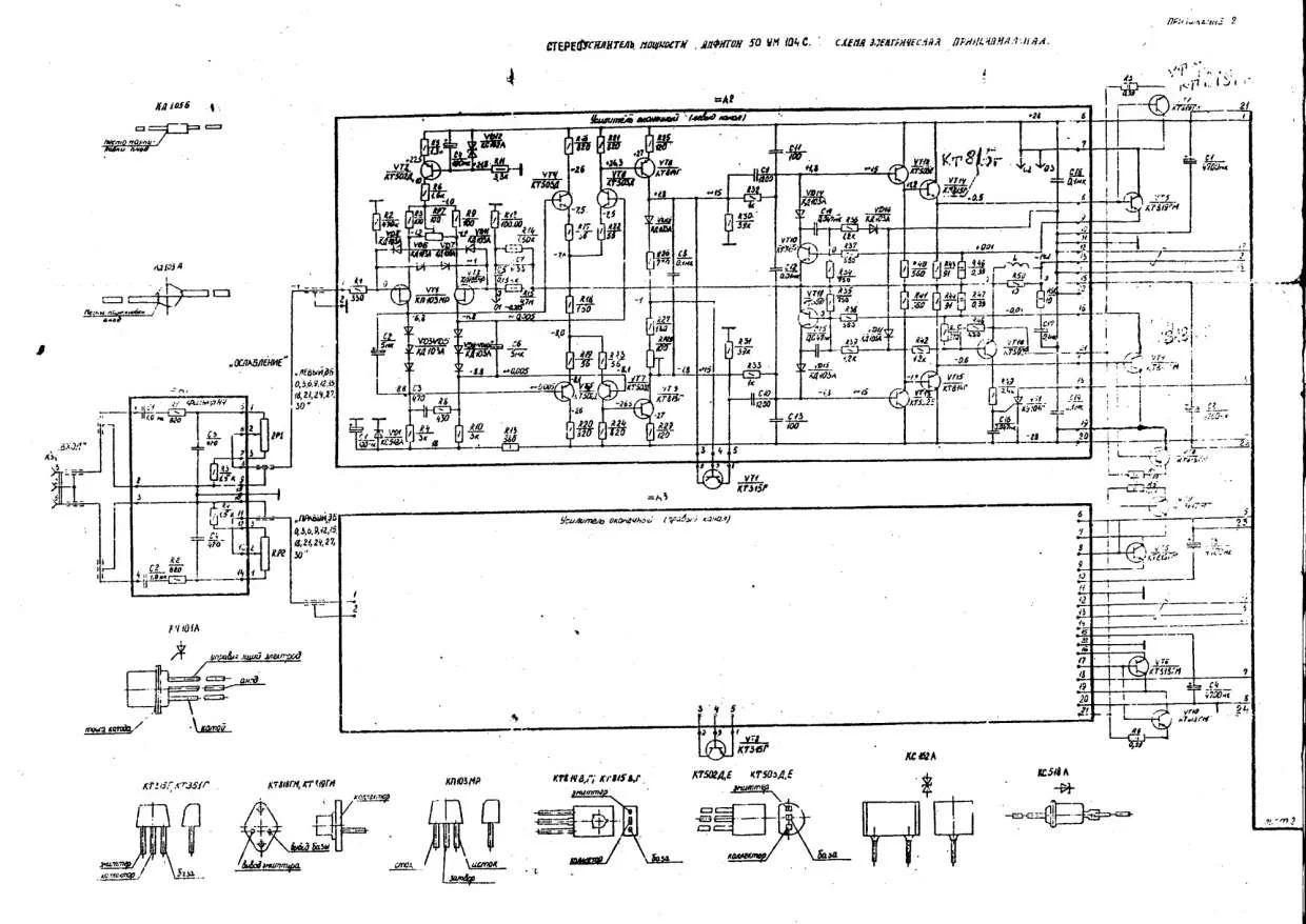

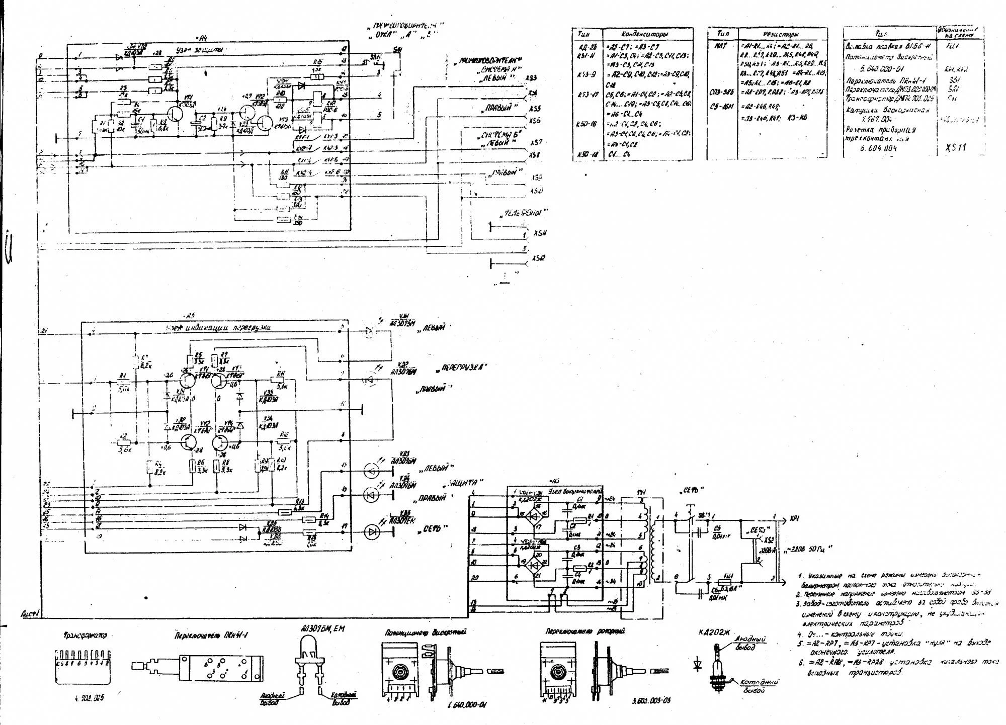

Короче взял я динамик и прошелся по схеме. так вот на выходах из платы усилителя № 13 и 12 есть сигнал и судя по всему усилители рабочие. но дальше не понятно ничего.

В какой точке нужно послушать чтобы точно определить рабочий сам усилитель или нет?
Мне кажется что что то либо с блоком А3 либо А4
О ком речь идёт, об УМ или УП?
о усилителе мощности. с предварительным вроде разобрался.
На блок А4 сигнал приходит. а на выходе его нет.
это блок защиты (А4), проверять транзисторы и реле в этом блоке.

Ну и скажите,я вообще правильный вывод сделал что усилители работают и проблема не в них?
про подаче напряжения на управляющие выводы они должны срабатывать
В принципе верно сделан вывод, звук нормальный на выходе А3?
Звук нормальный,чистый и соответственно мощнее чем на входе. Я думаю проверить реле в моих условиях будет проблематично,завтра зайду в магазин может они есть. в интернете посмотрел они не сильно дорогие.
