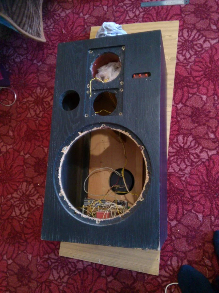

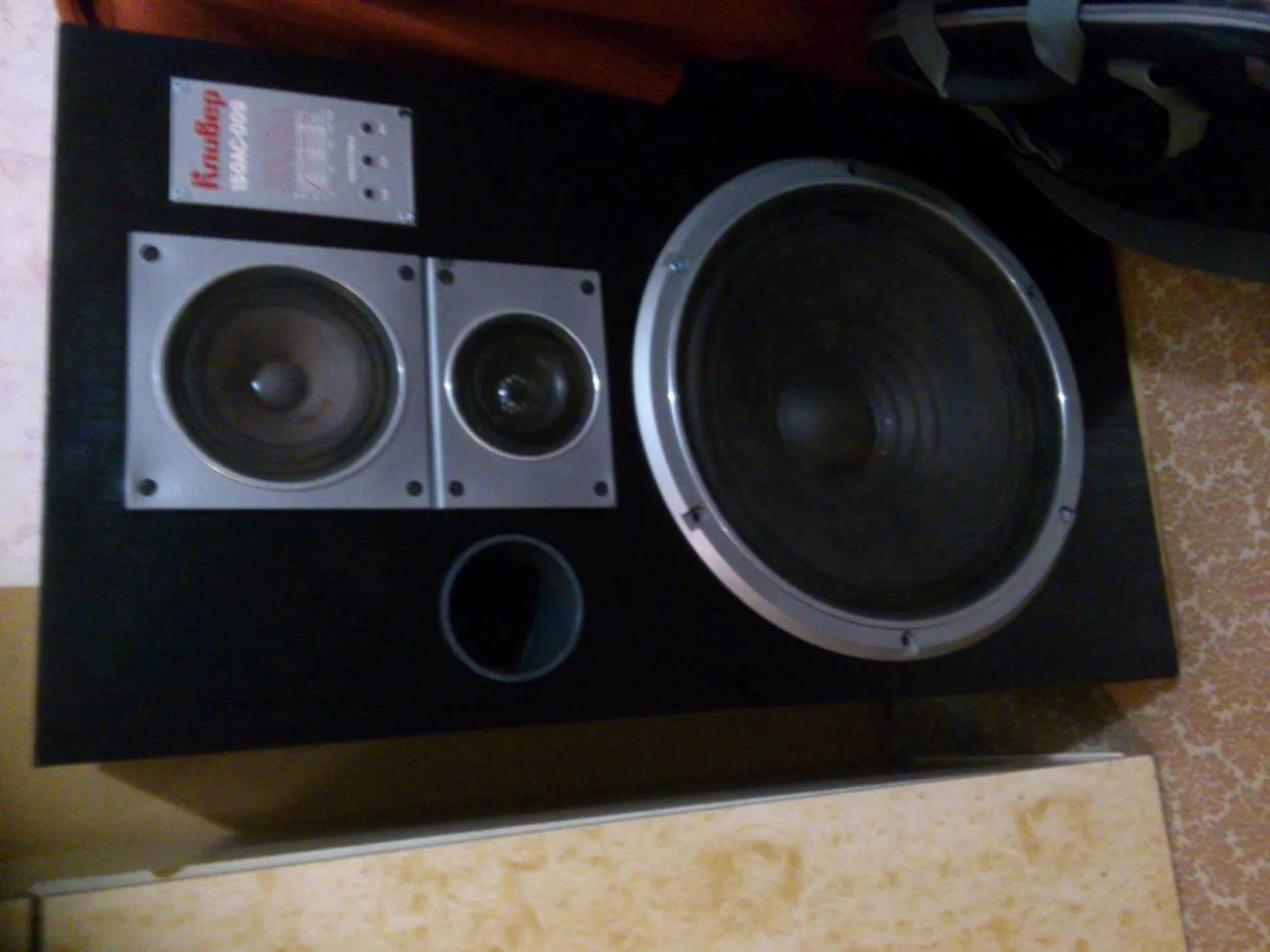

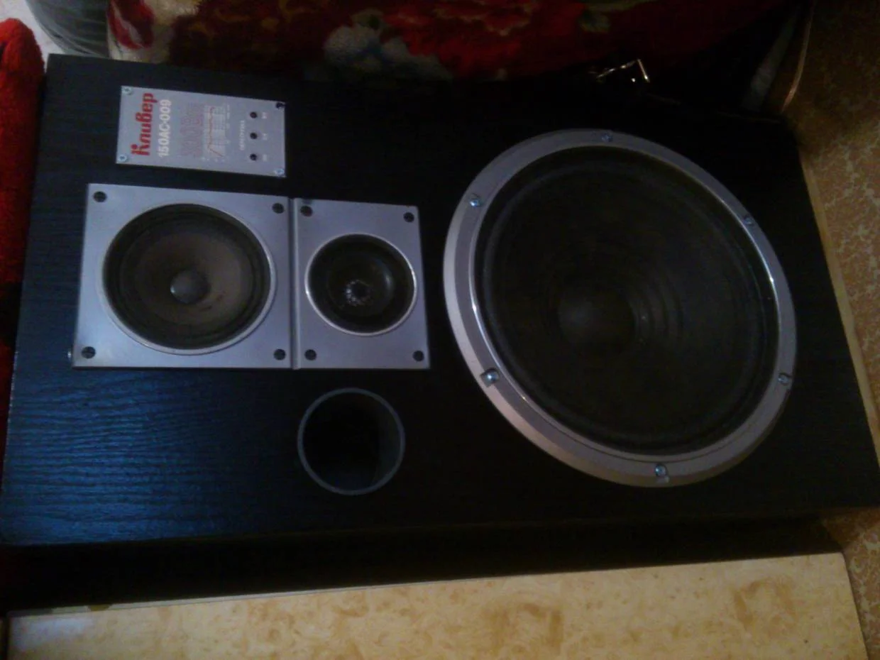

кстати,восстановил колоночки)))
то что было и то что получилось)))
