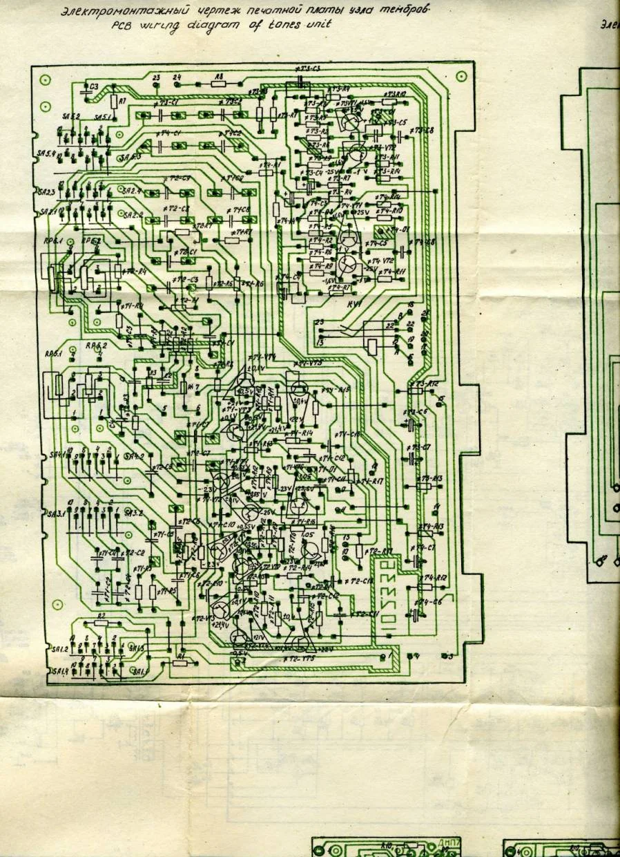

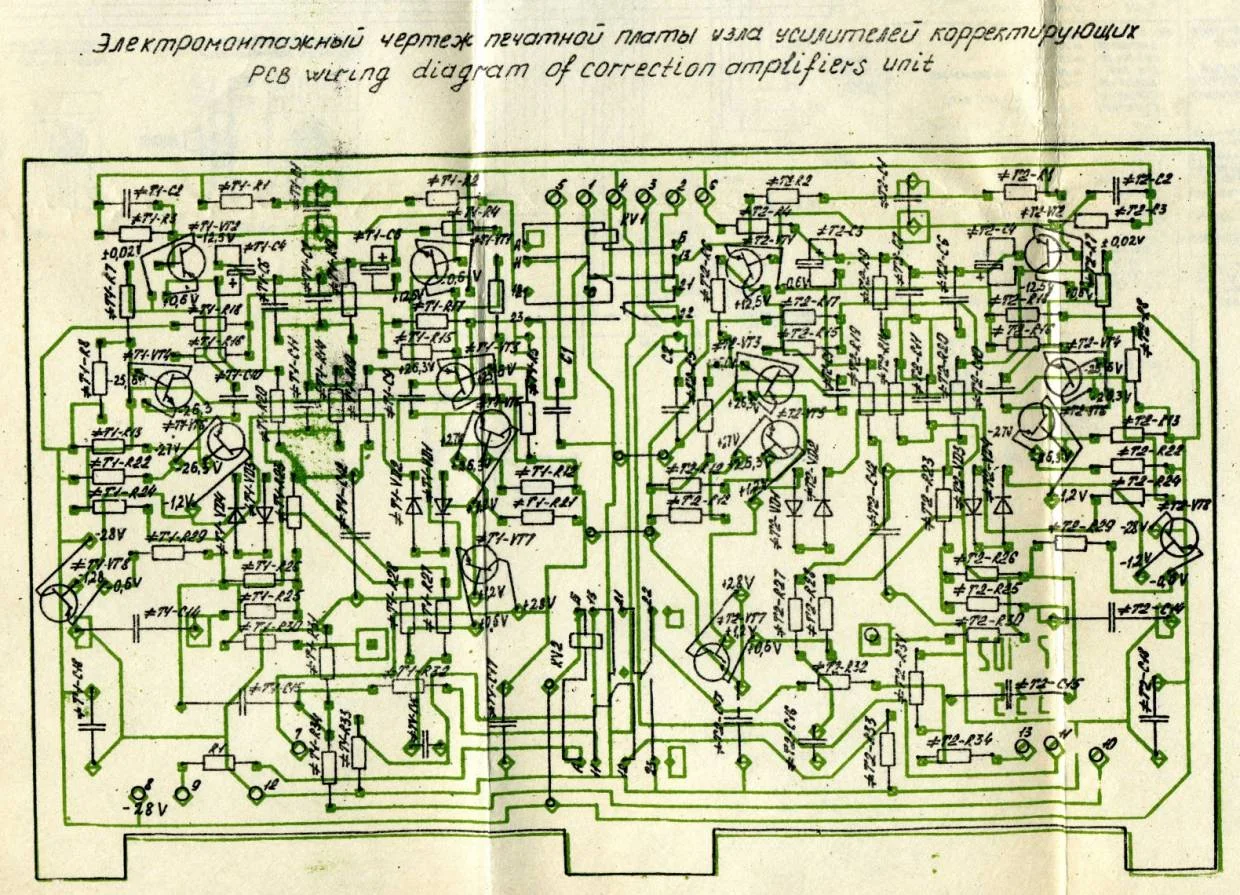

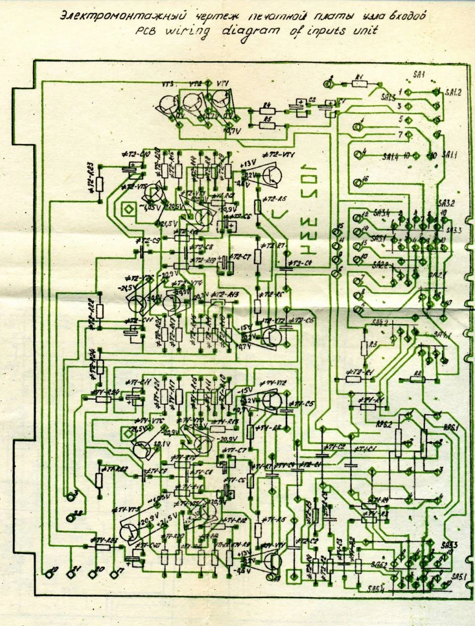

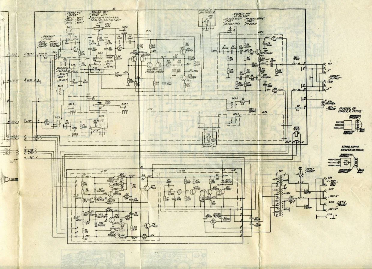

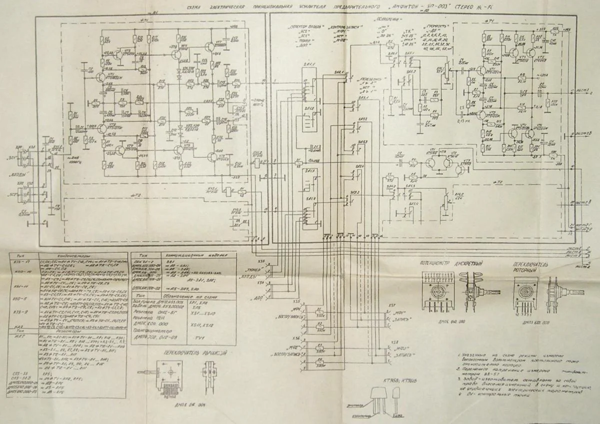

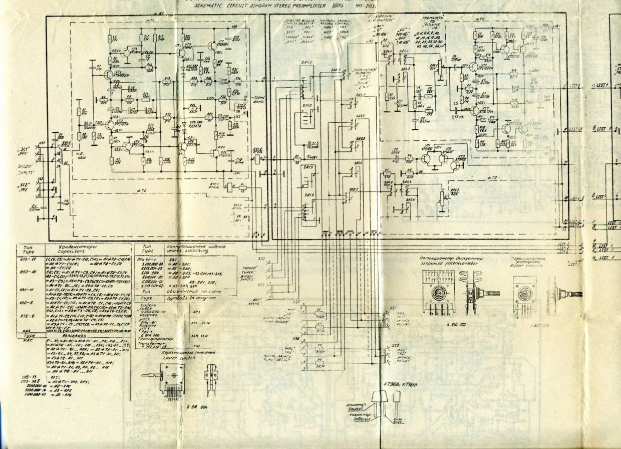

вот по лучше качество.
    222.8 KB · Просмотры: 12,414
    215.7 KB · Просмотры: 8,599
    250.5 KB · Просмотры: 4,581
    276.1 KB · Просмотры: 3,924
    273.7 KB · Просмотры: 2,714
Парни, если вы выкладываете свои сканы схем, просьба, перегоняйте их в гиф формат, они не мажутся тогда... :)
