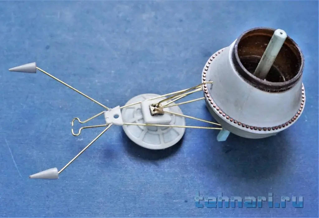

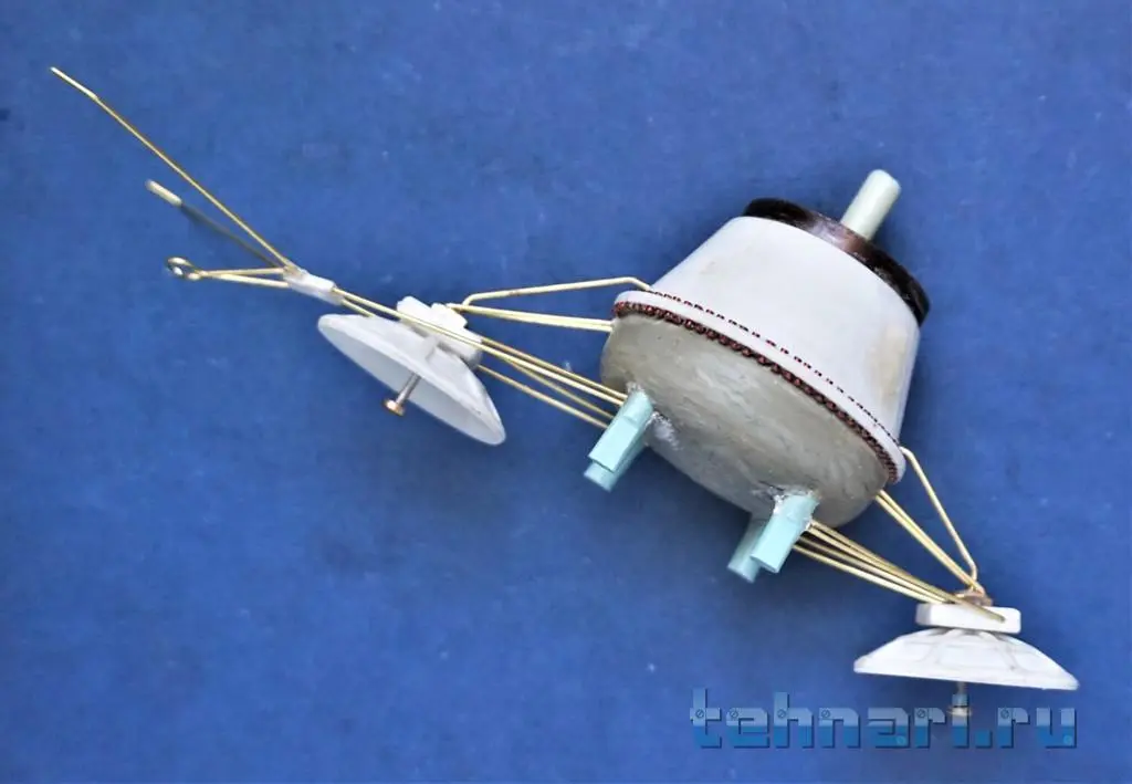

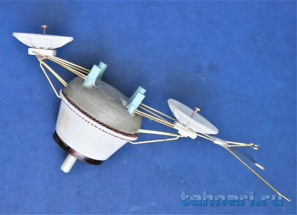

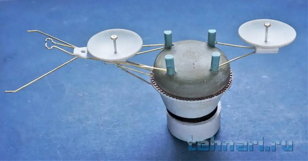

АМС "Венера-15/16" - космические картографы

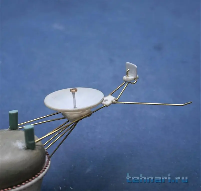

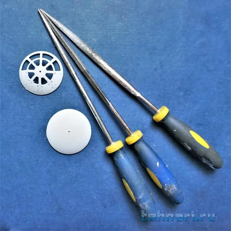

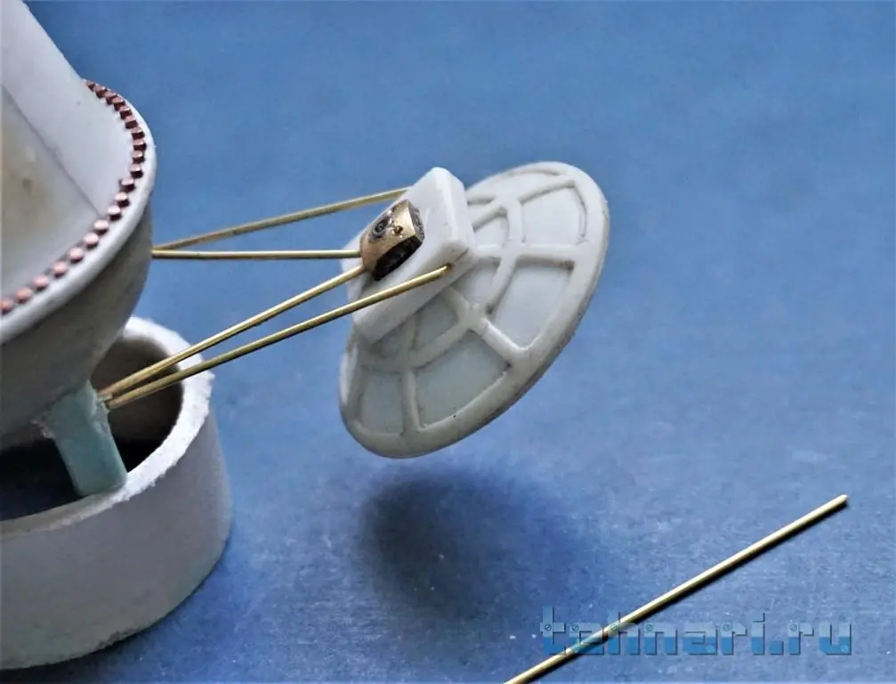

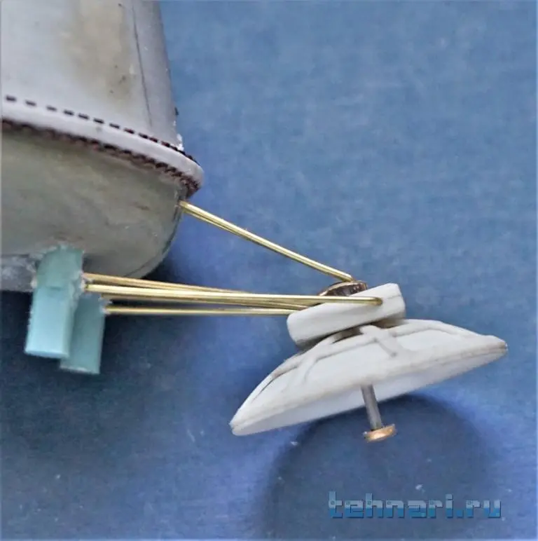

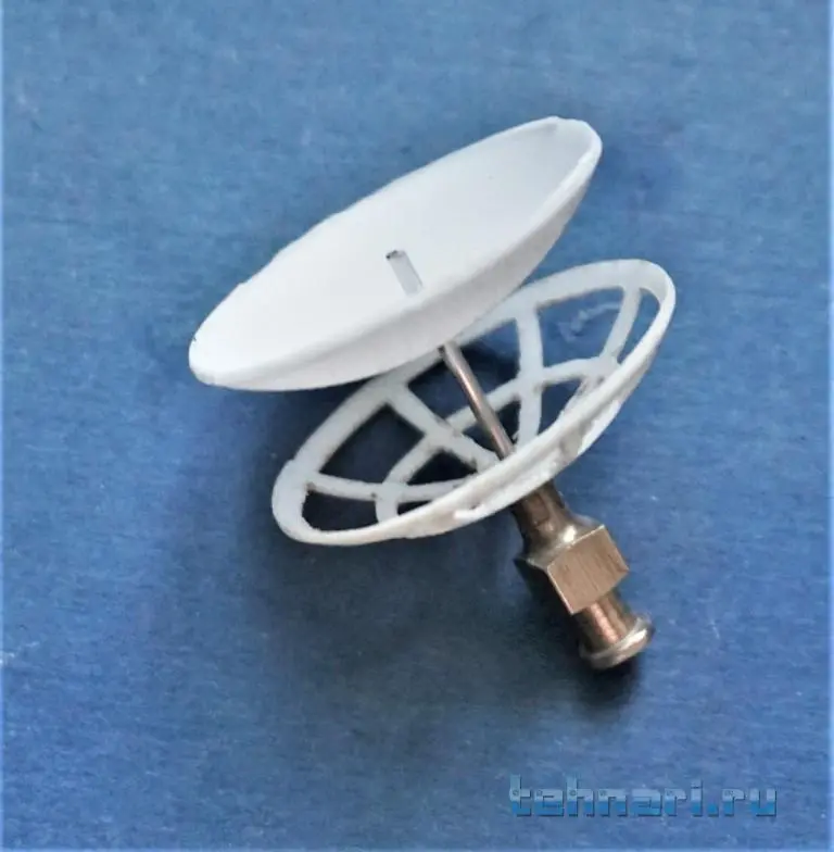

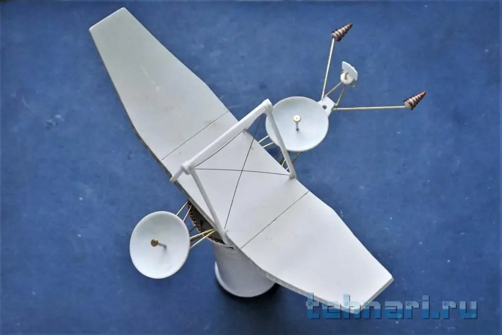

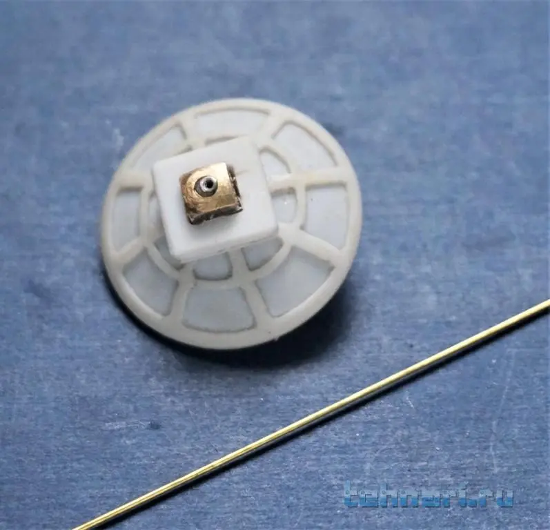

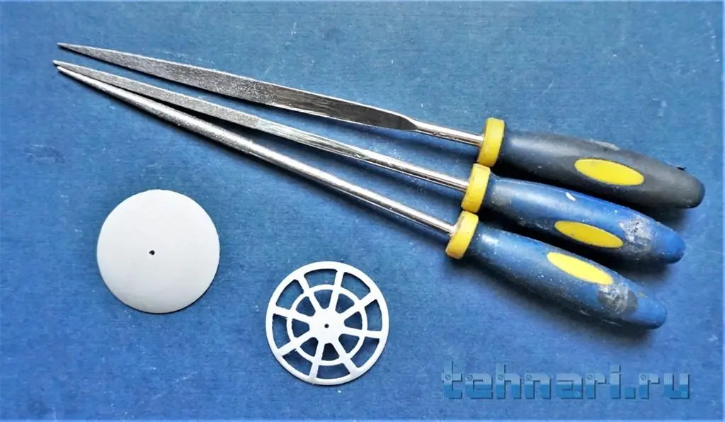

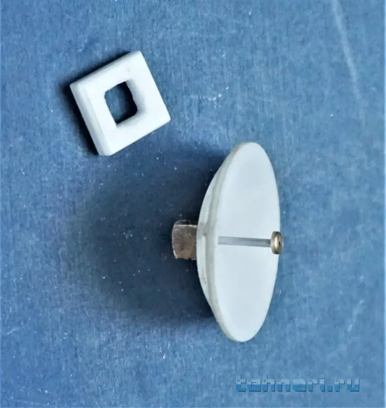

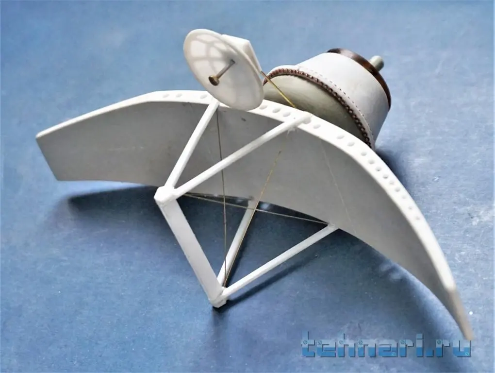

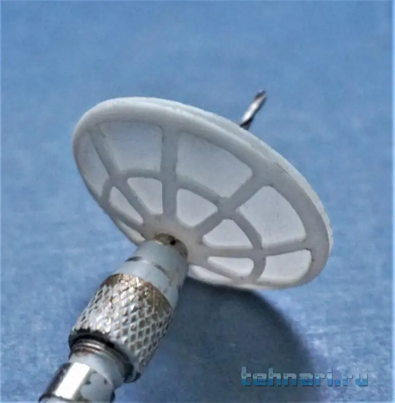

Помимо сканирующей антенны на держателях, расположенных наоголовке станции установлена пара параболических 1м антенн радиовысотомера, с помощью которого производится замер высоты сканируемых радиолокатором неровностей поверхности Венеры.

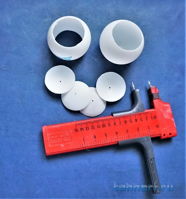

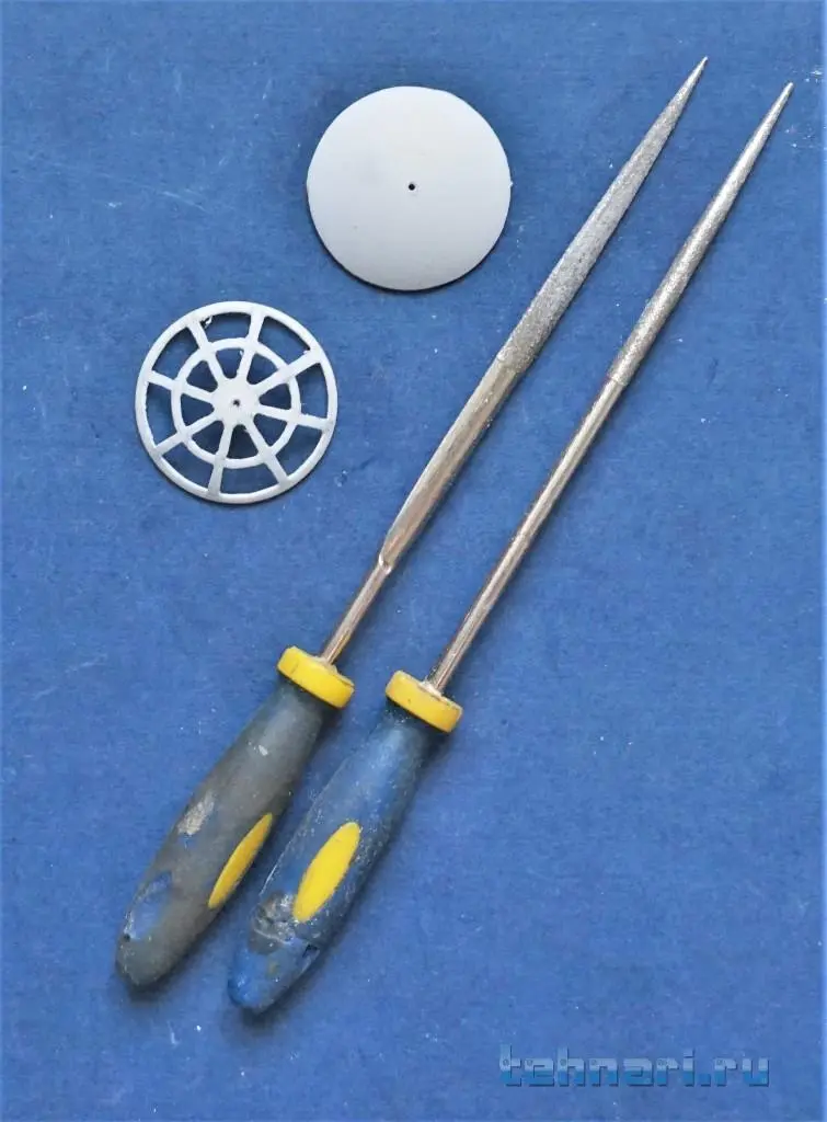

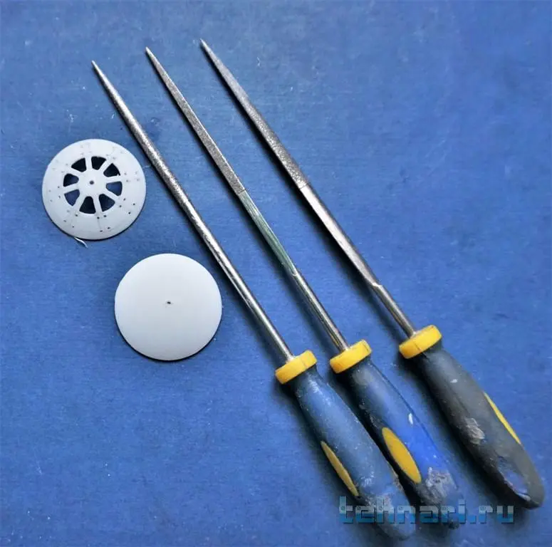

Для изготовления зеркал параболических антенн и их силовых каркасов были использованы шарики от пинг-понга Ф40мм, из которых при помощи циркульного резака и были вырезаны нужные для работы заготовки.
    37.1 KB · Просмотры: 50

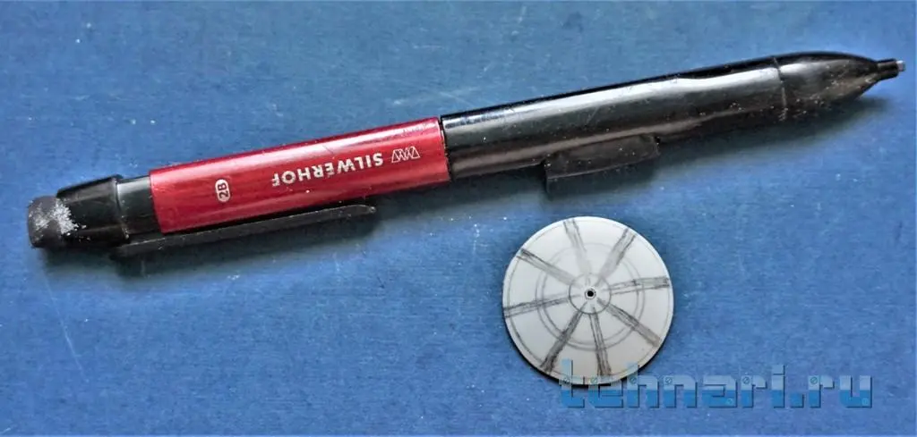

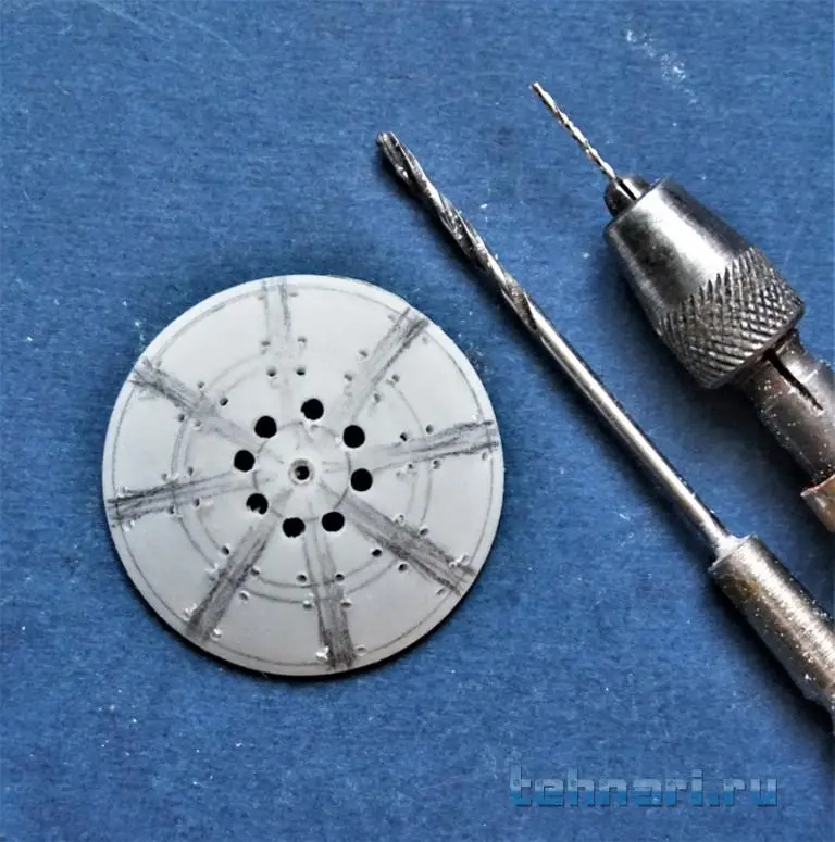

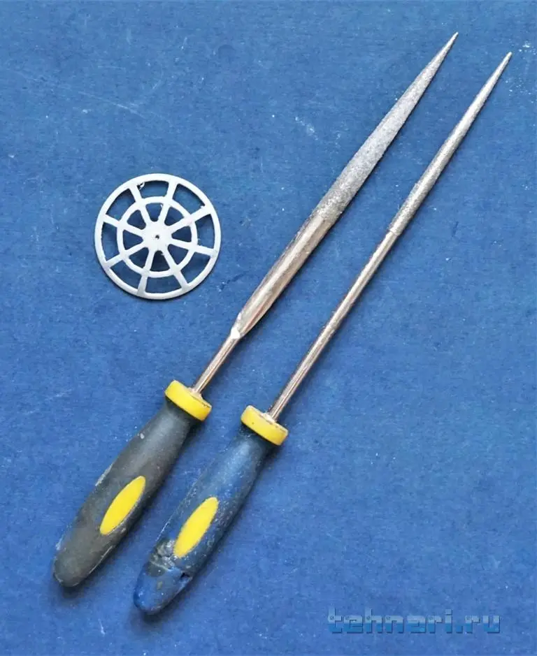

А далее произведена разметка окон силового каркаса антенны и произведена засверловка отверстий в углах убираемых проемов.
    35.5 KB · Просмотры: 51
    54.2 KB · Просмотры: 57

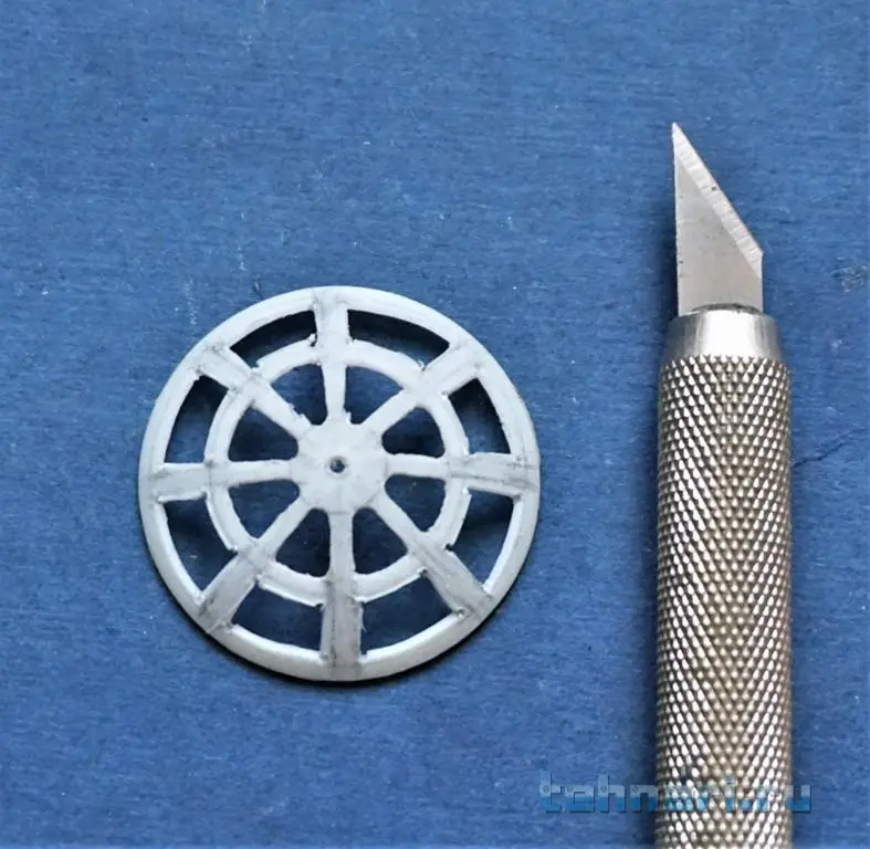

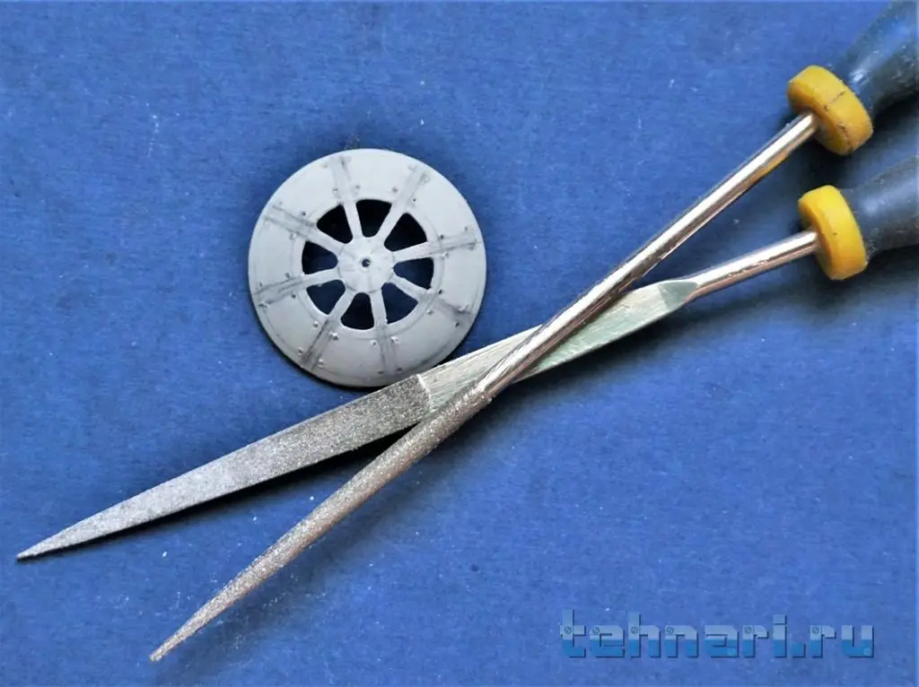

После чего последовала прорезка контуров проемов ножом с последующей обработкой контуров надфилями.

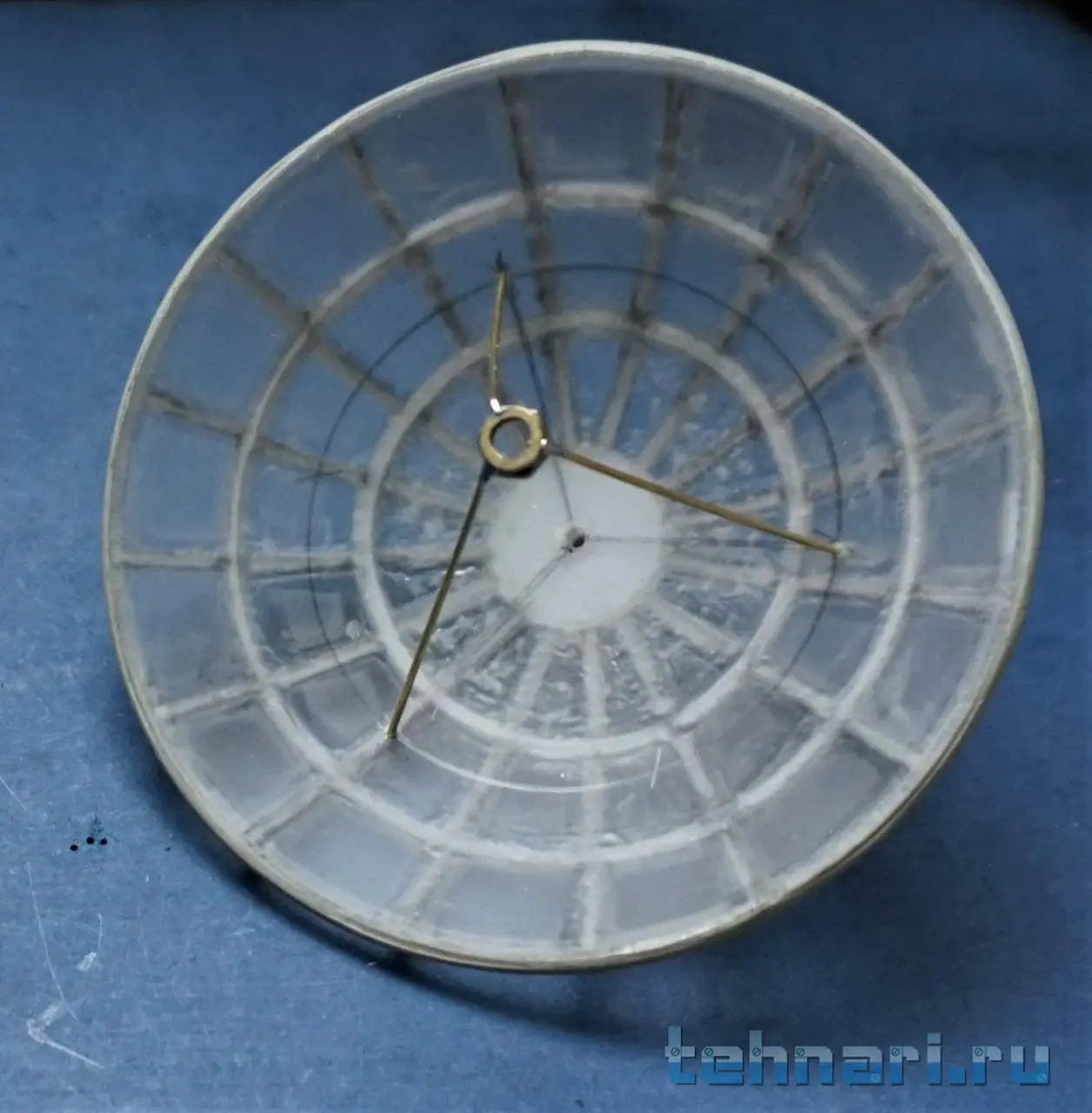

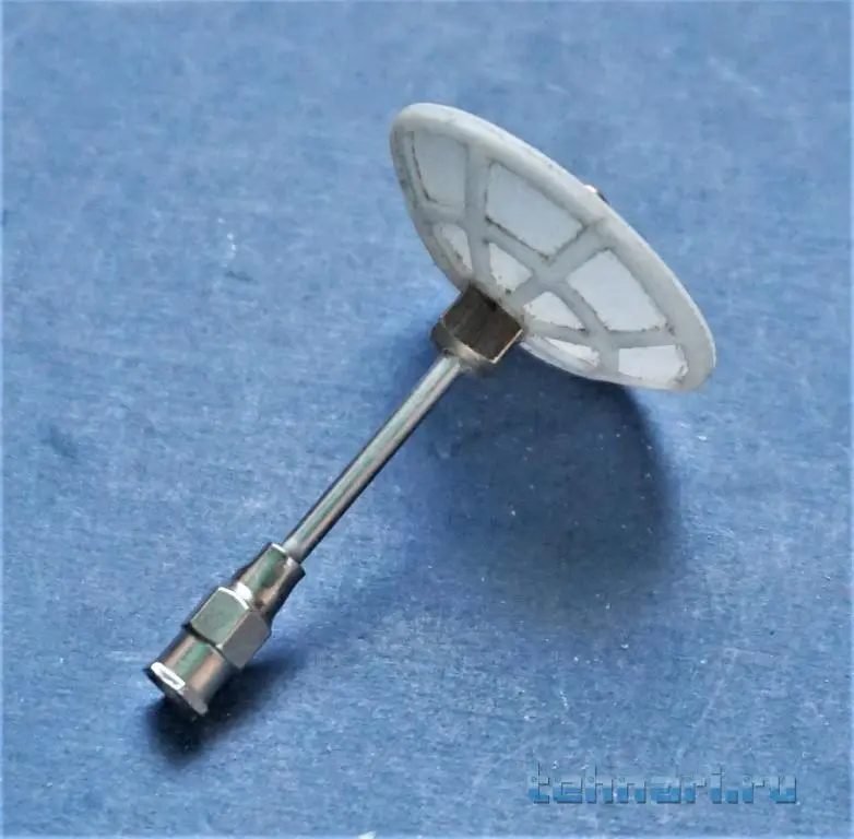

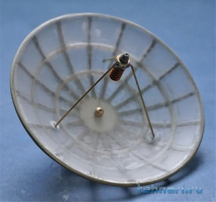

Затем произведено склеивание силового каркаса с зеркалом антенны и зачистка шкуркой кромок зеркала.
    25.4 KB · Просмотры: 77
    17.1 KB · Просмотры: 75
    18.1 KB · Просмотры: 54
    20.6 KB · Просмотры: 55
    34.1 KB · Просмотры: 67

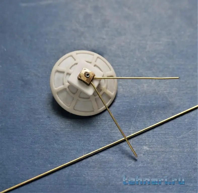

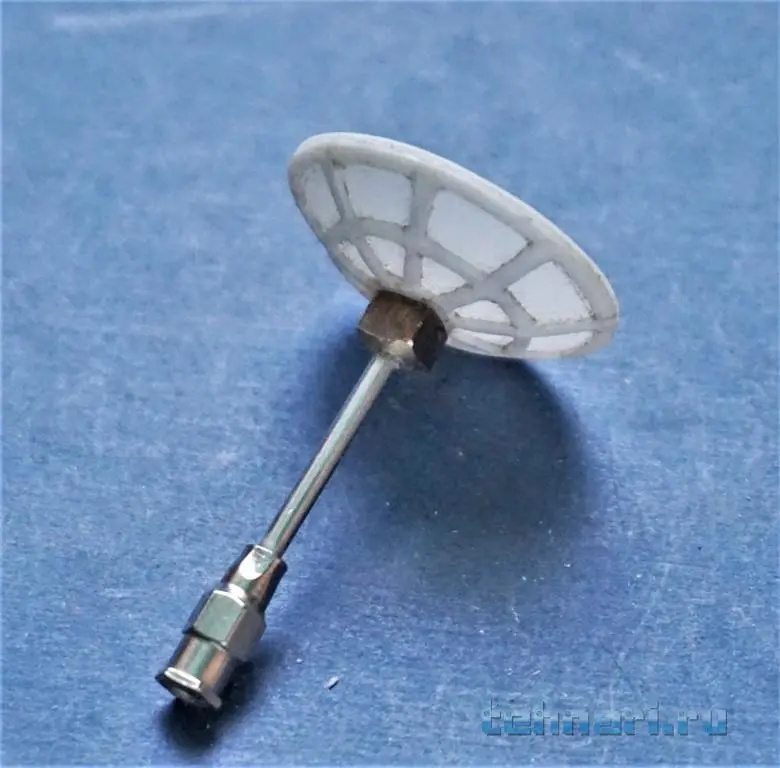

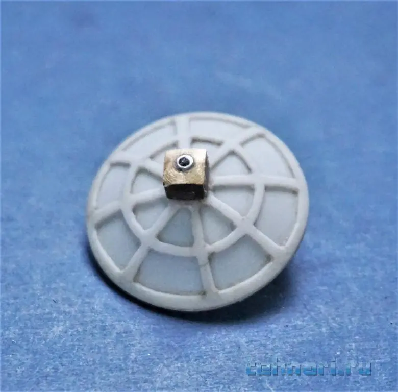

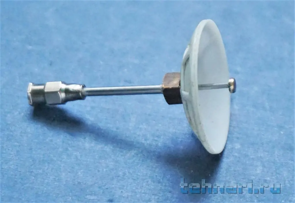

Из оголовка инъекционной иглы вырезается часть конструкции антенны и клеится на силовой каркас. Из иглы также изготавливается излучатель антенны.

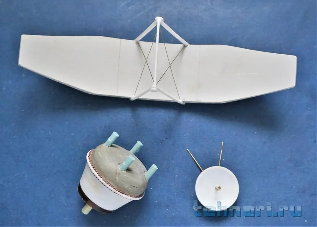

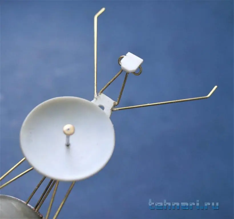

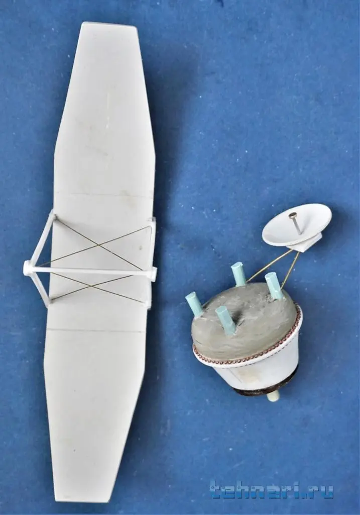

Из листового пластика вырезана рама, на которую крепится антенна.
    34.1 KB · Просмотры: 44
    39.9 KB · Просмотры: 42
    34.1 KB · Просмотры: 52

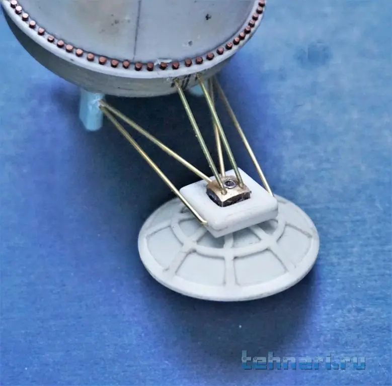

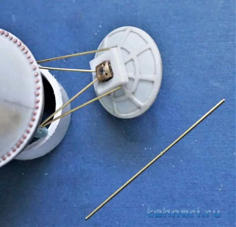

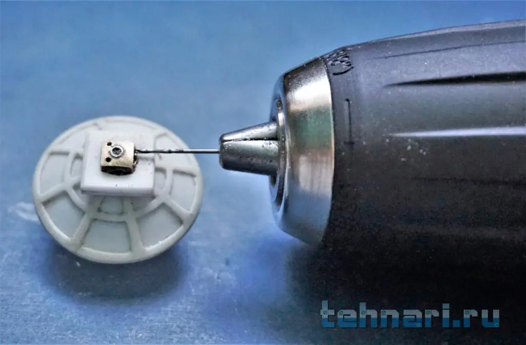

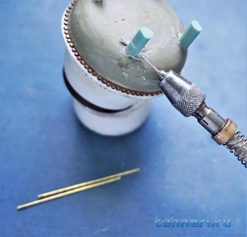

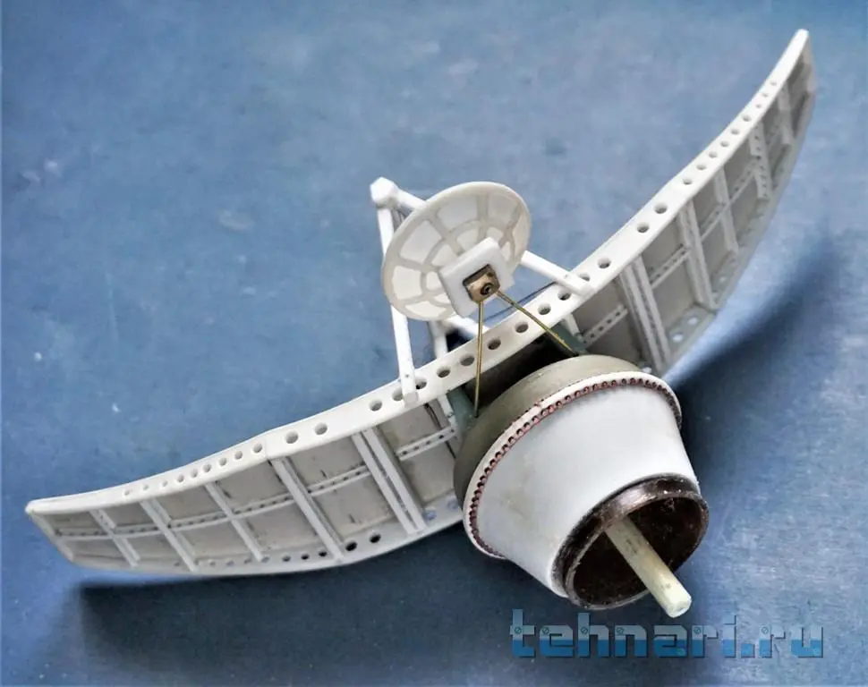

В элементе конструкции антенны сверлятся установочные отверстия, в которые вклеиваются элементы трубчатой пространственной рамы. Ответные отверстия для установки трубчатой рамы сверлятся в сойках для крепления сканирующей антенны.
    30.1 KB · Просмотры: 38
    38.7 KB · Просмотры: 39
    36.9 KB · Просмотры: 52
    28.6 KB · Просмотры: 52
    25.9 KB · Просмотры: 39

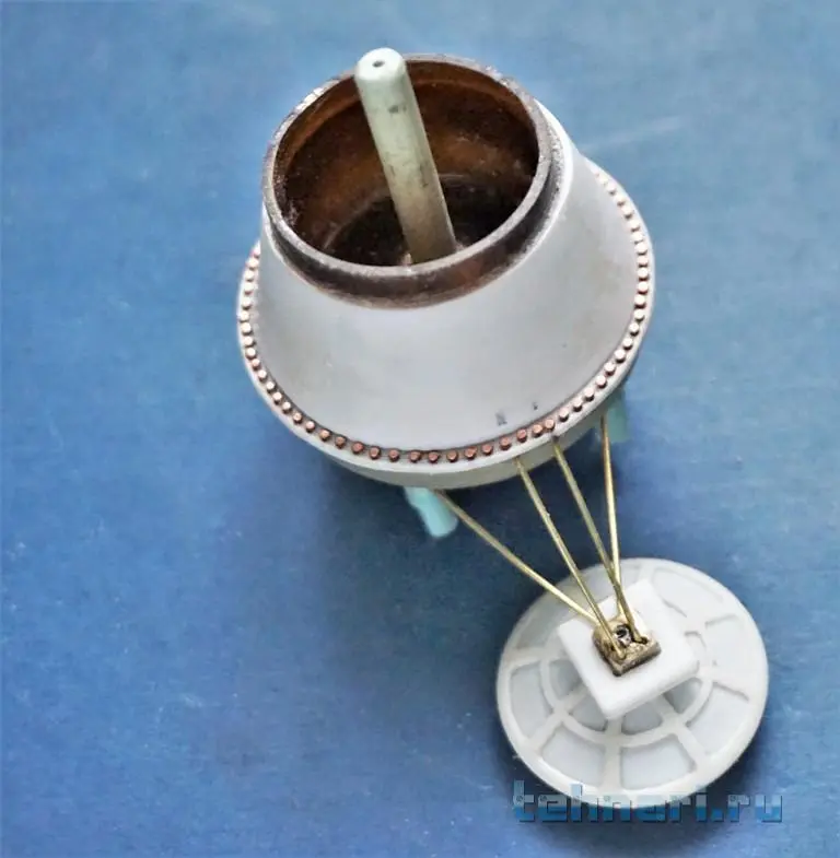

После чего производится установка антенны на корпусе па первых стойках рамы.

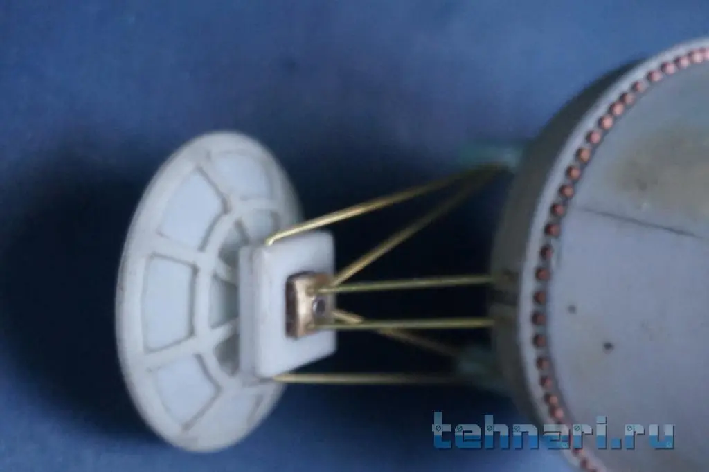

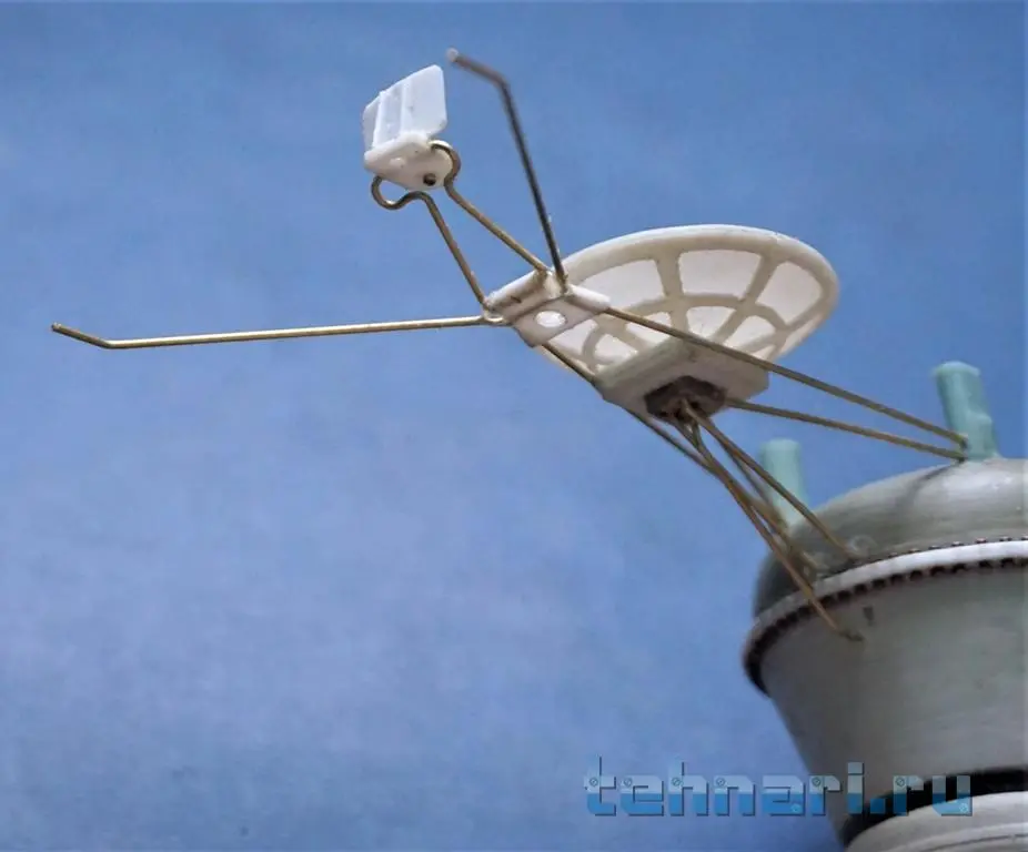

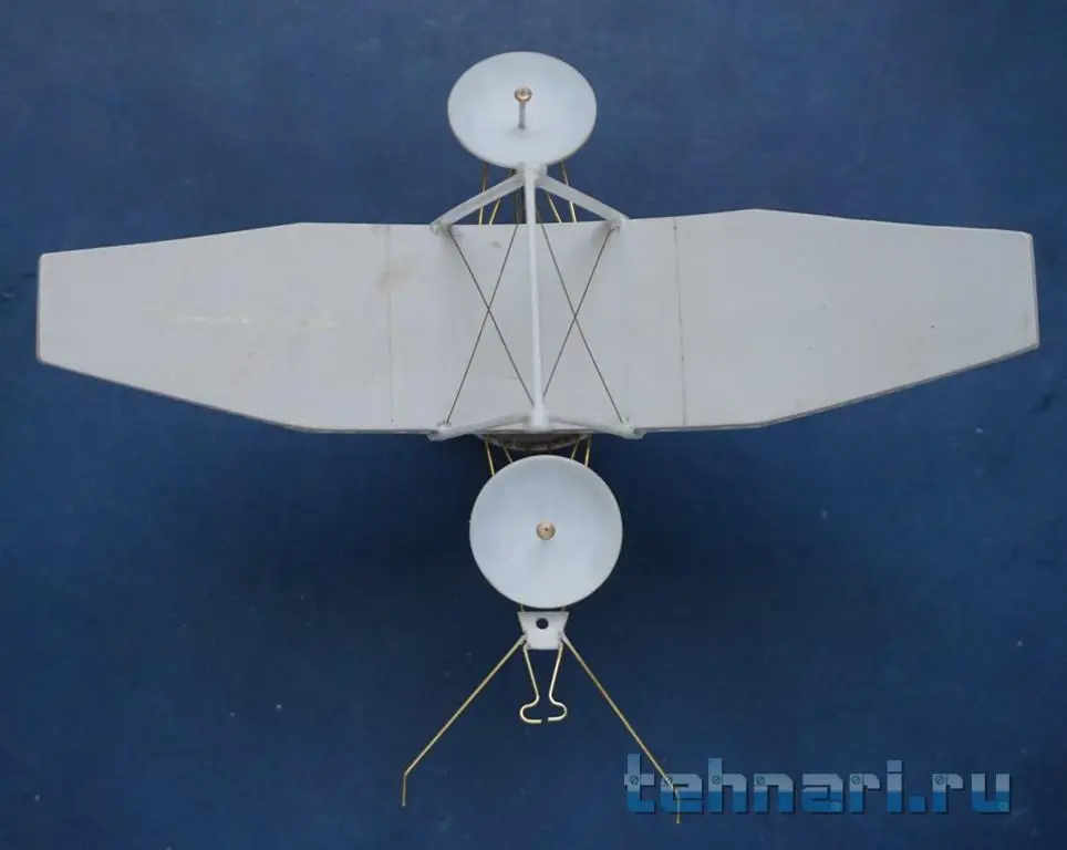

Затем рама дополняется следующими стойками, в результате чего мы получаем жесткую пространственную конструкцию.

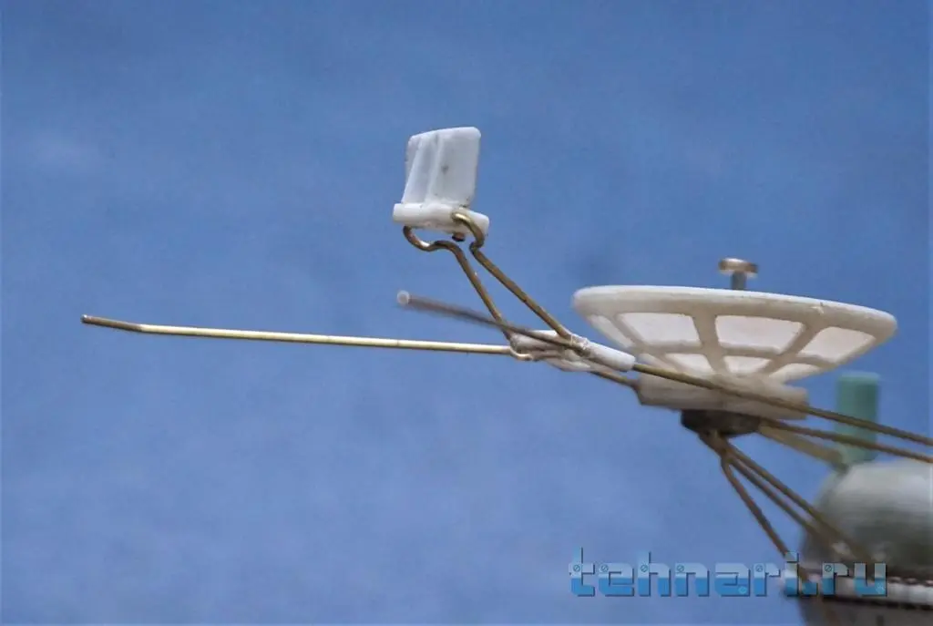

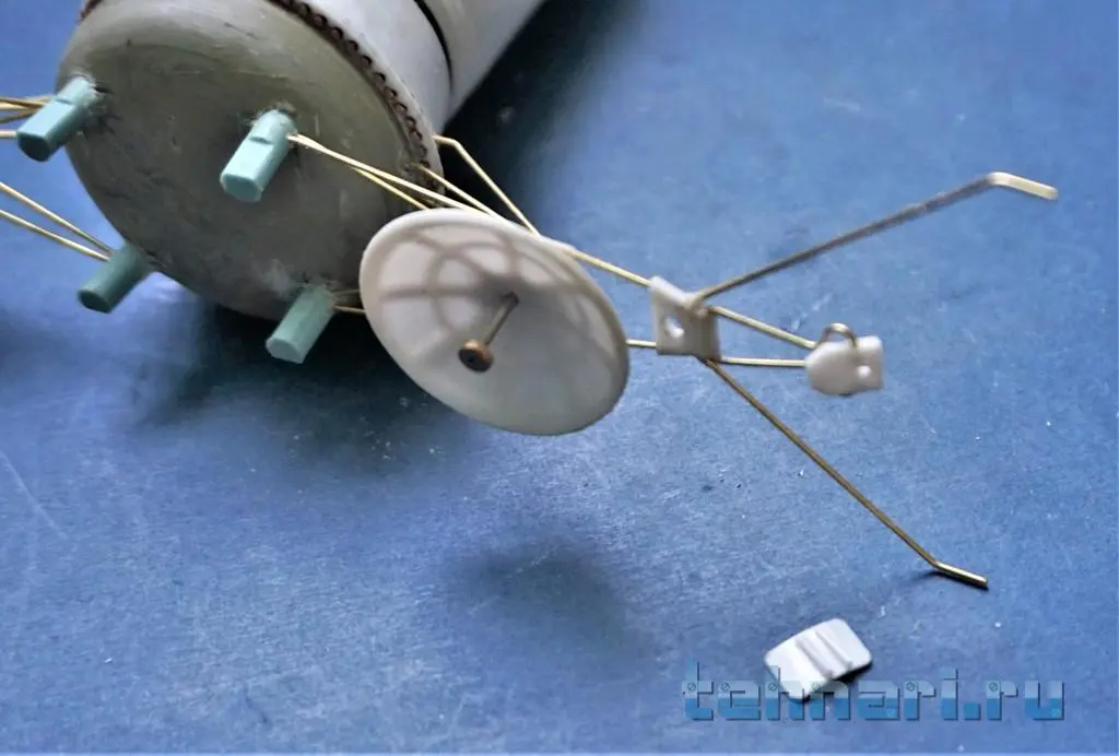

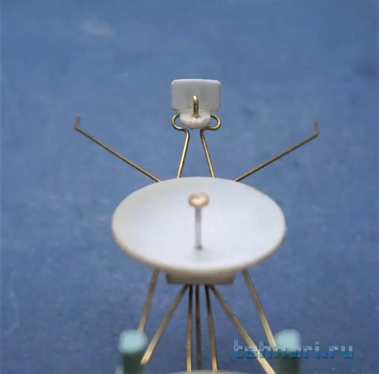

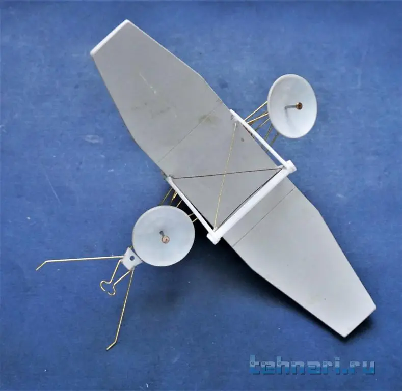

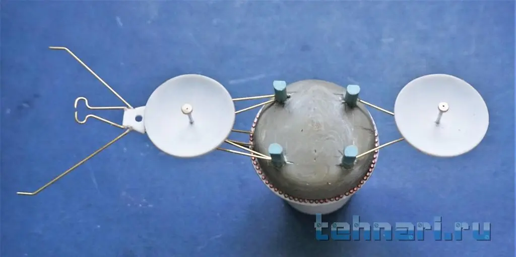

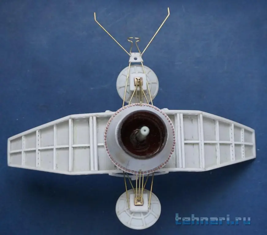

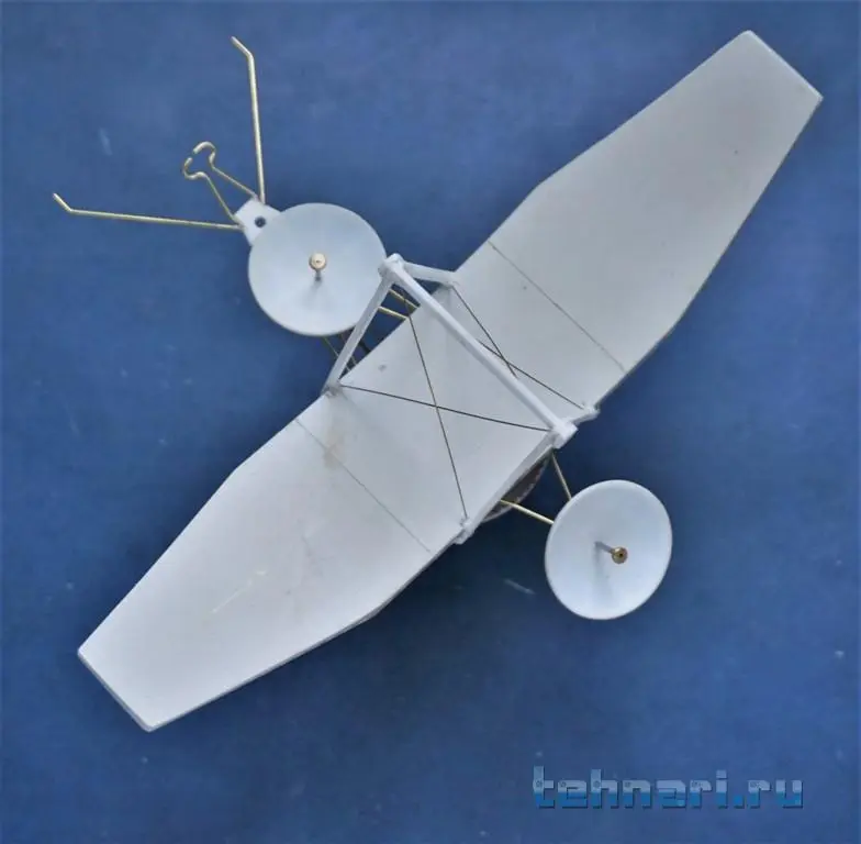

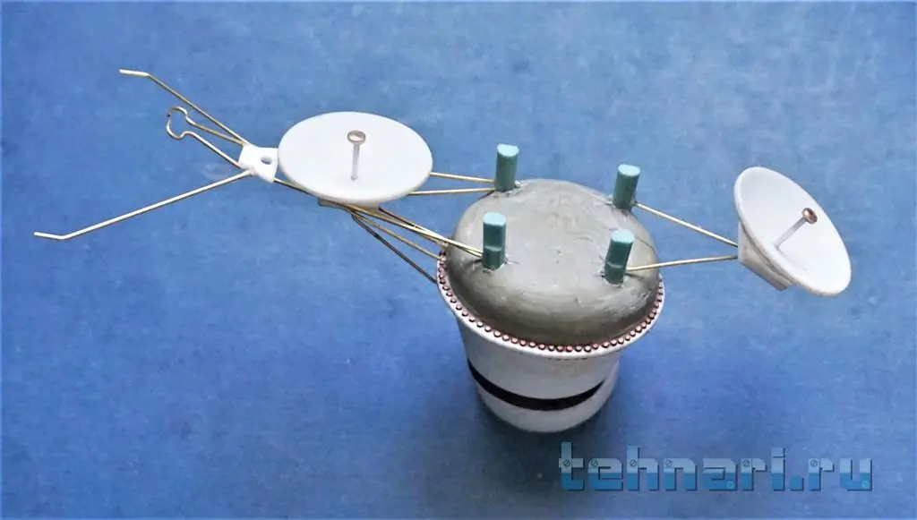

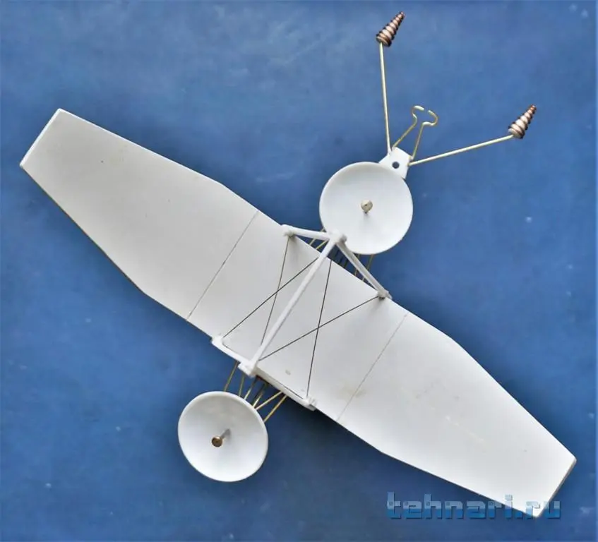

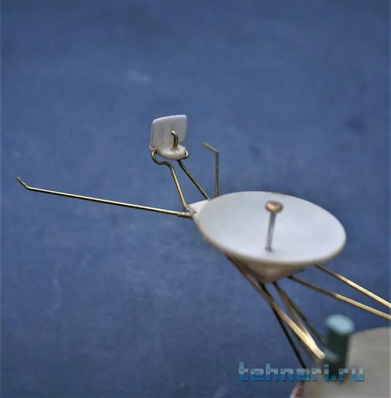

Подобным же образом устанавливается антенна с противоположной стороны. Здесь пространственная рама несет на себе не только зеркало антенны радиовысотомера, но и антенну ДИСС, а также пару ненаправленных радиоантенн.

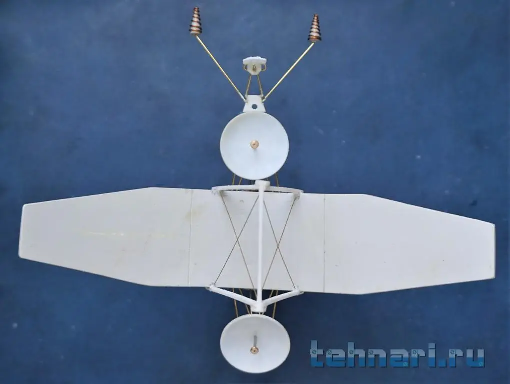

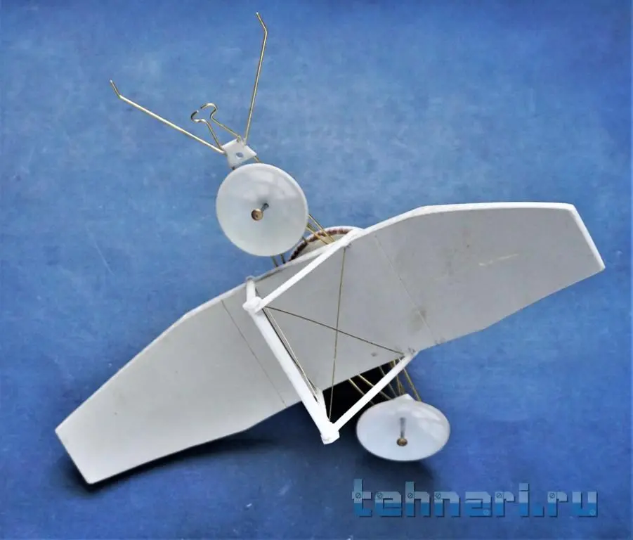

Вот так эта вновь полученная конструкция выглядит в сборе с зеркалом сканирующей антенны.

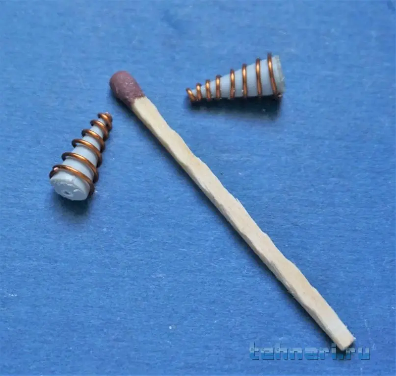

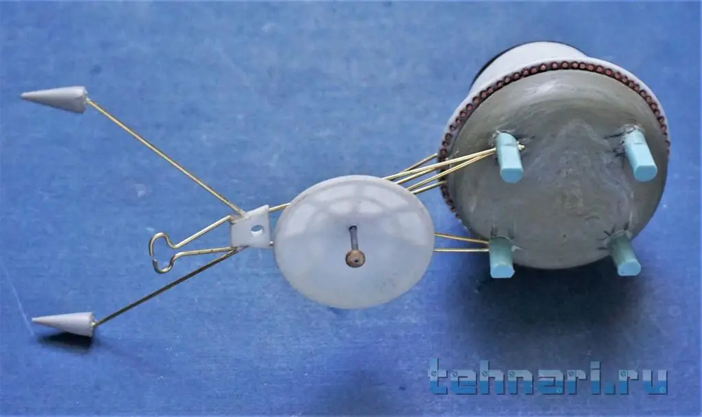

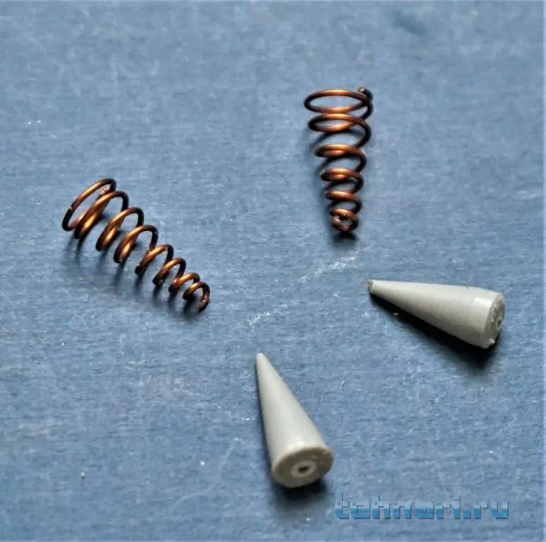

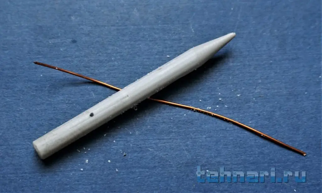

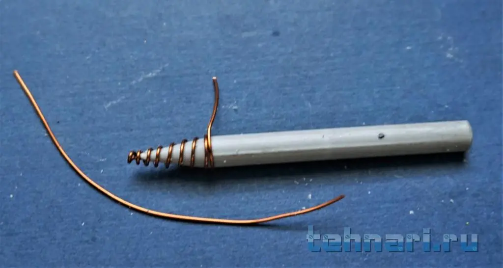

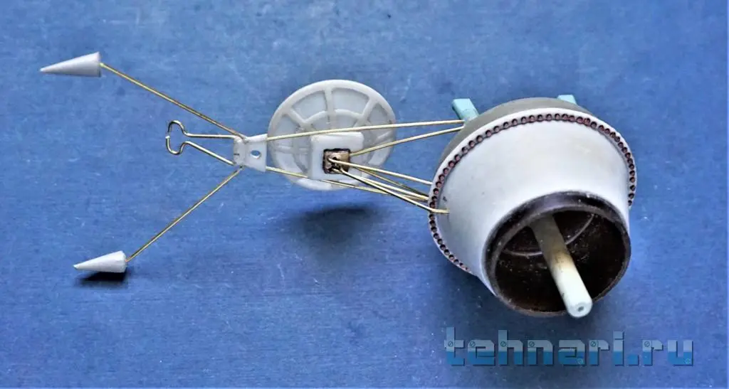

Конусовидные корпуса ненаправленных радиоантенн вытачиваются из литника. Оправка для изготовления витого излучателя точится из литника и на ней производится навивка излучателей, которые затем переносятся на корпуса антенн, установленных на выносных штангах.

На пространственной раме установлена площадка с антенной ДИСС.

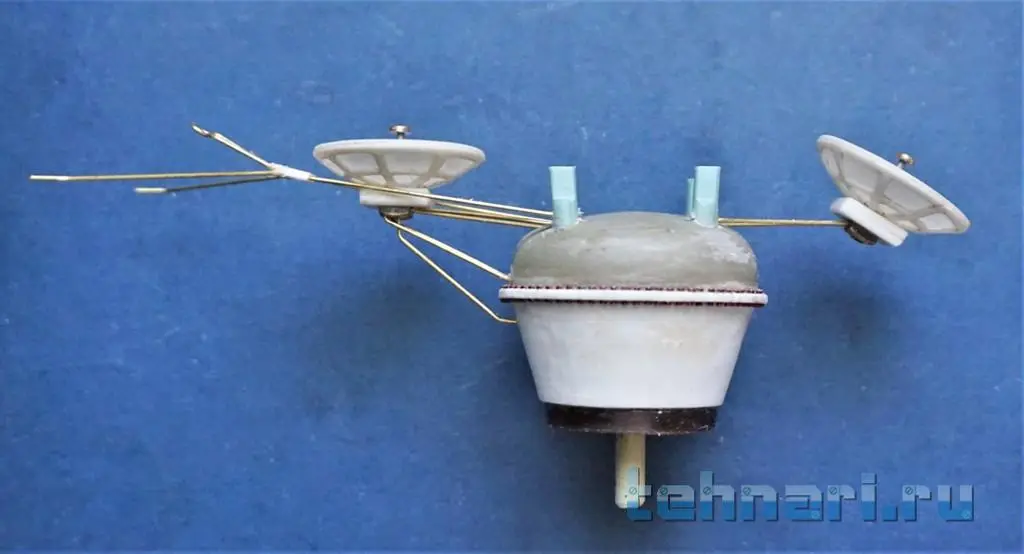

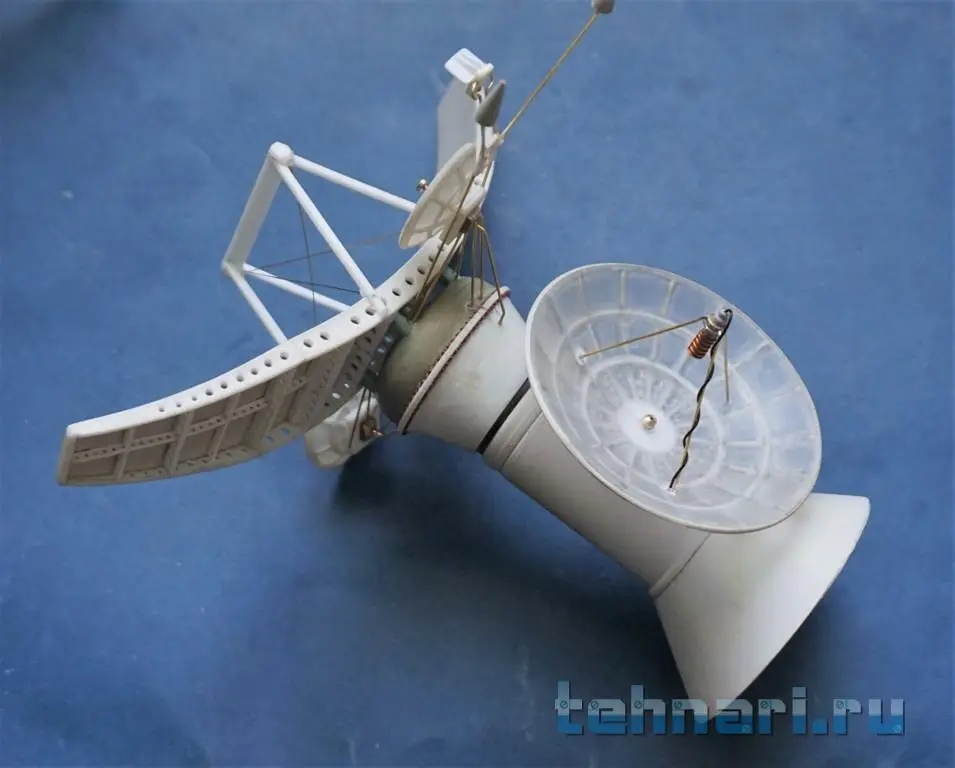

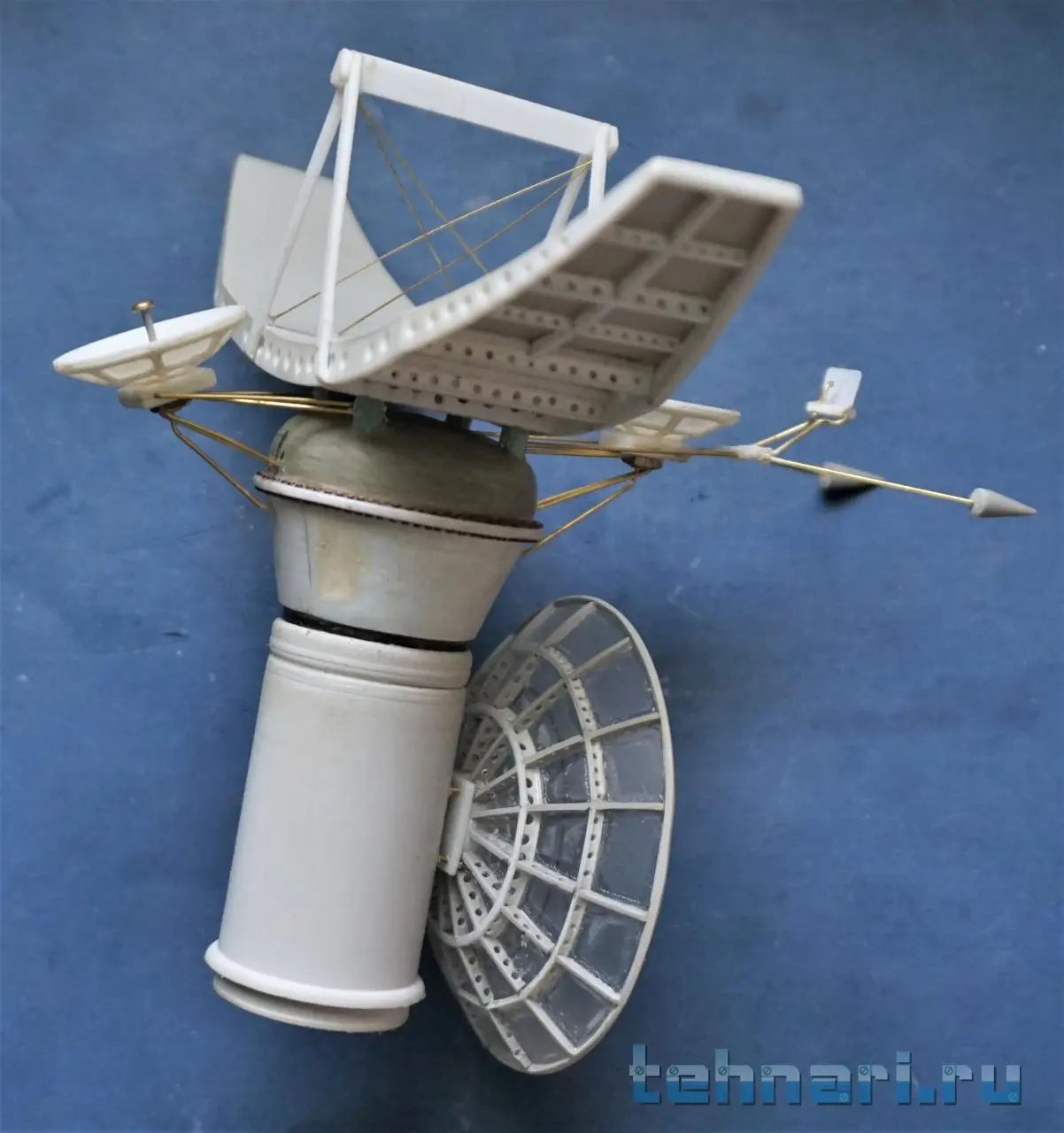

И вот так выглядит в сборе вся собранная ранее конструкция.
    17.2 KB · Просмотры: 60
    23.1 KB · Просмотры: 60

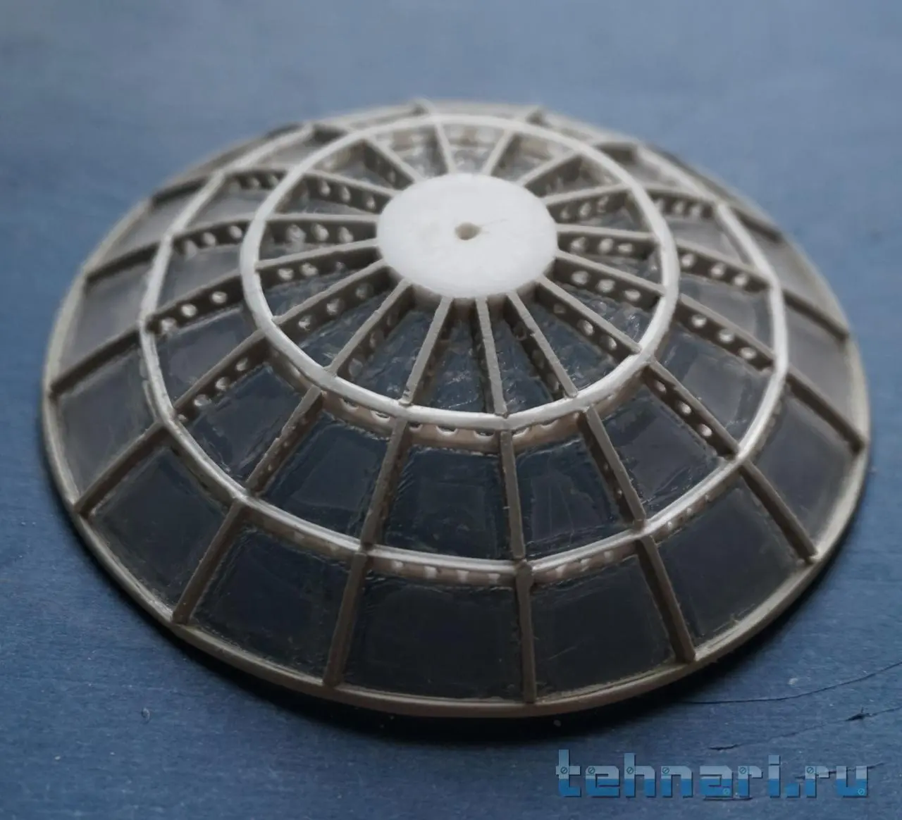

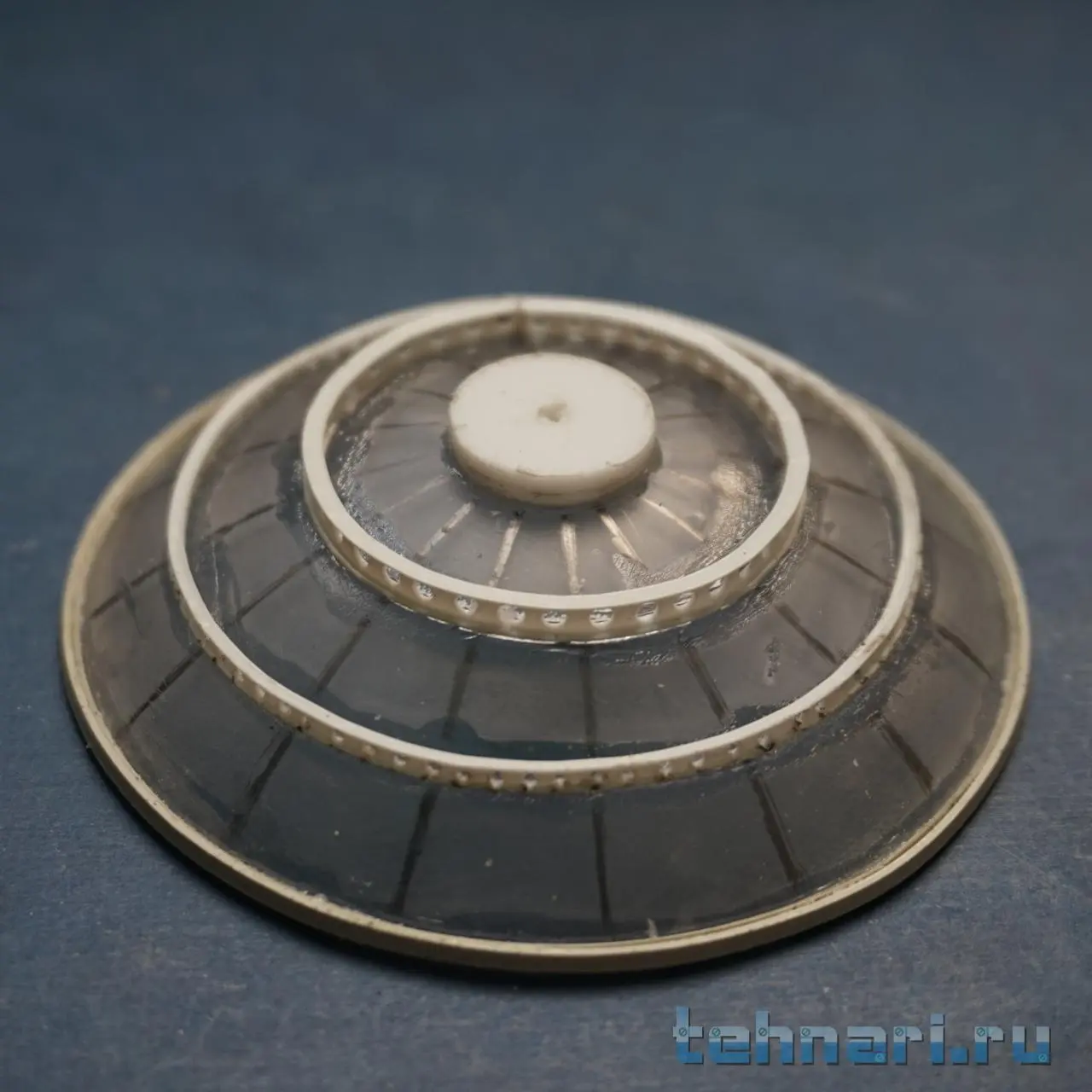

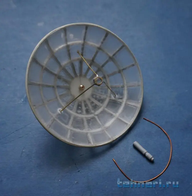

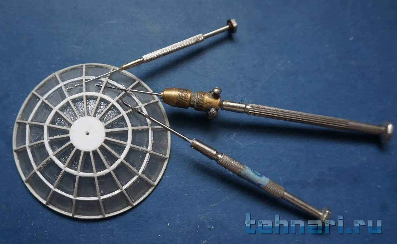

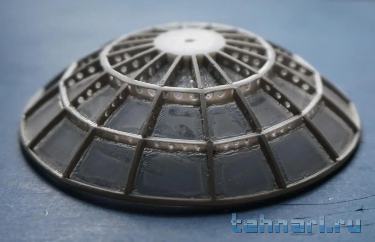

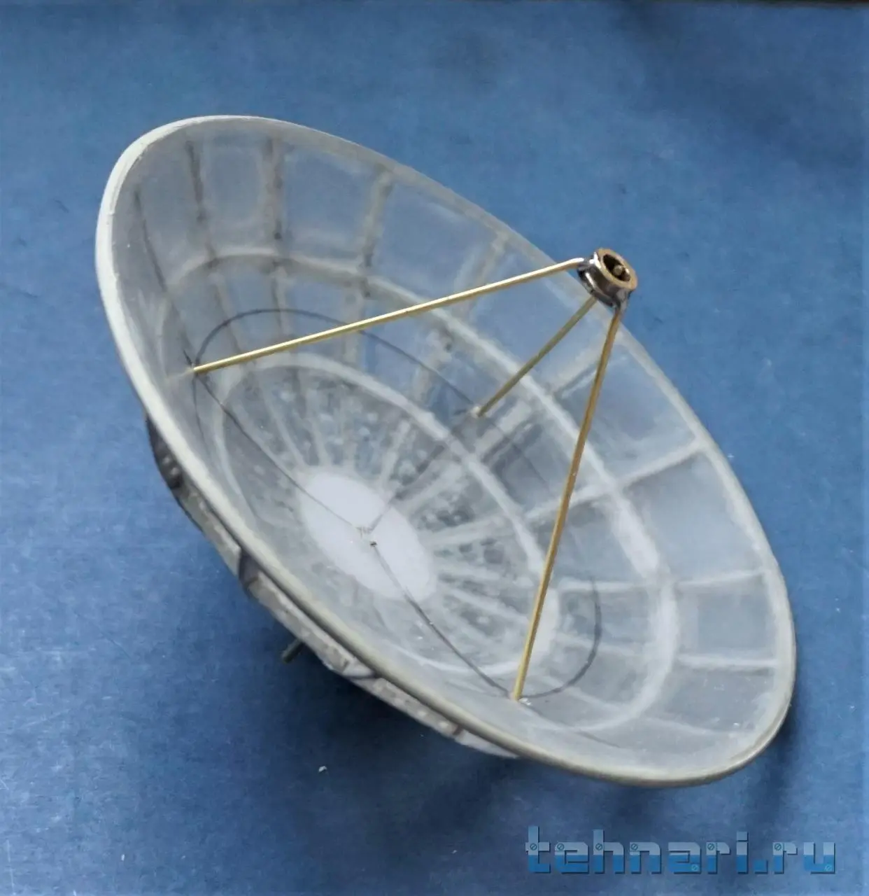

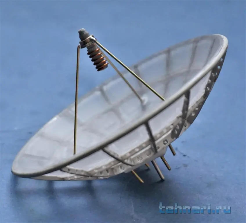

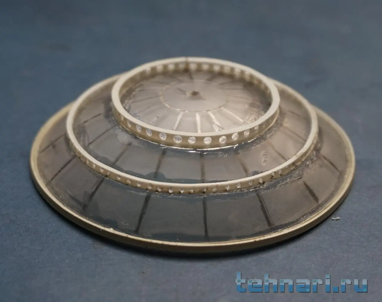

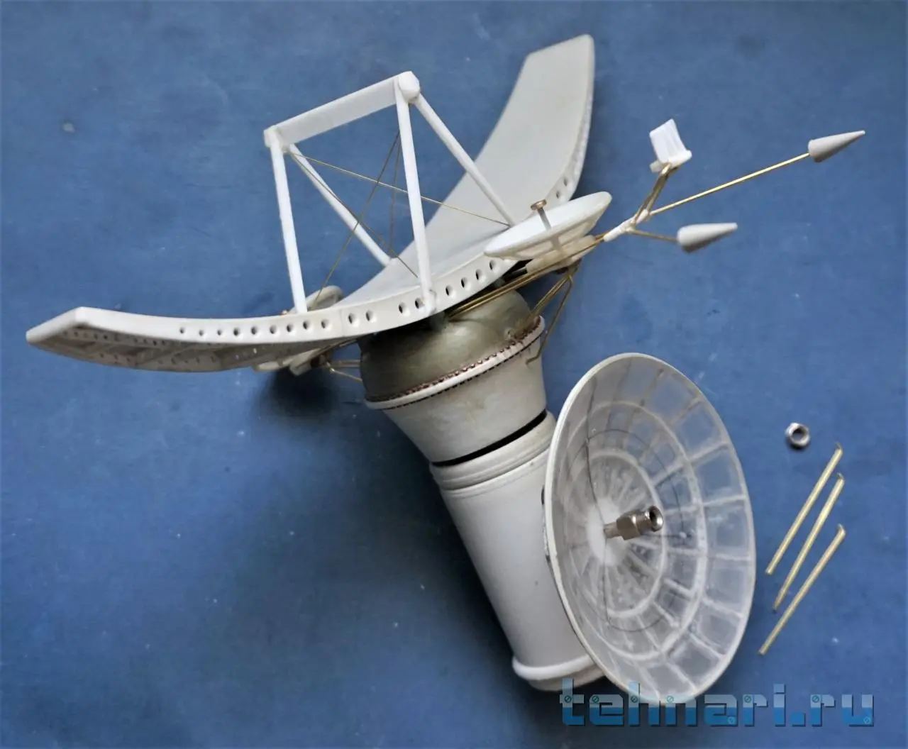

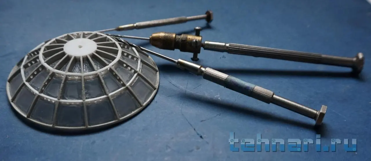

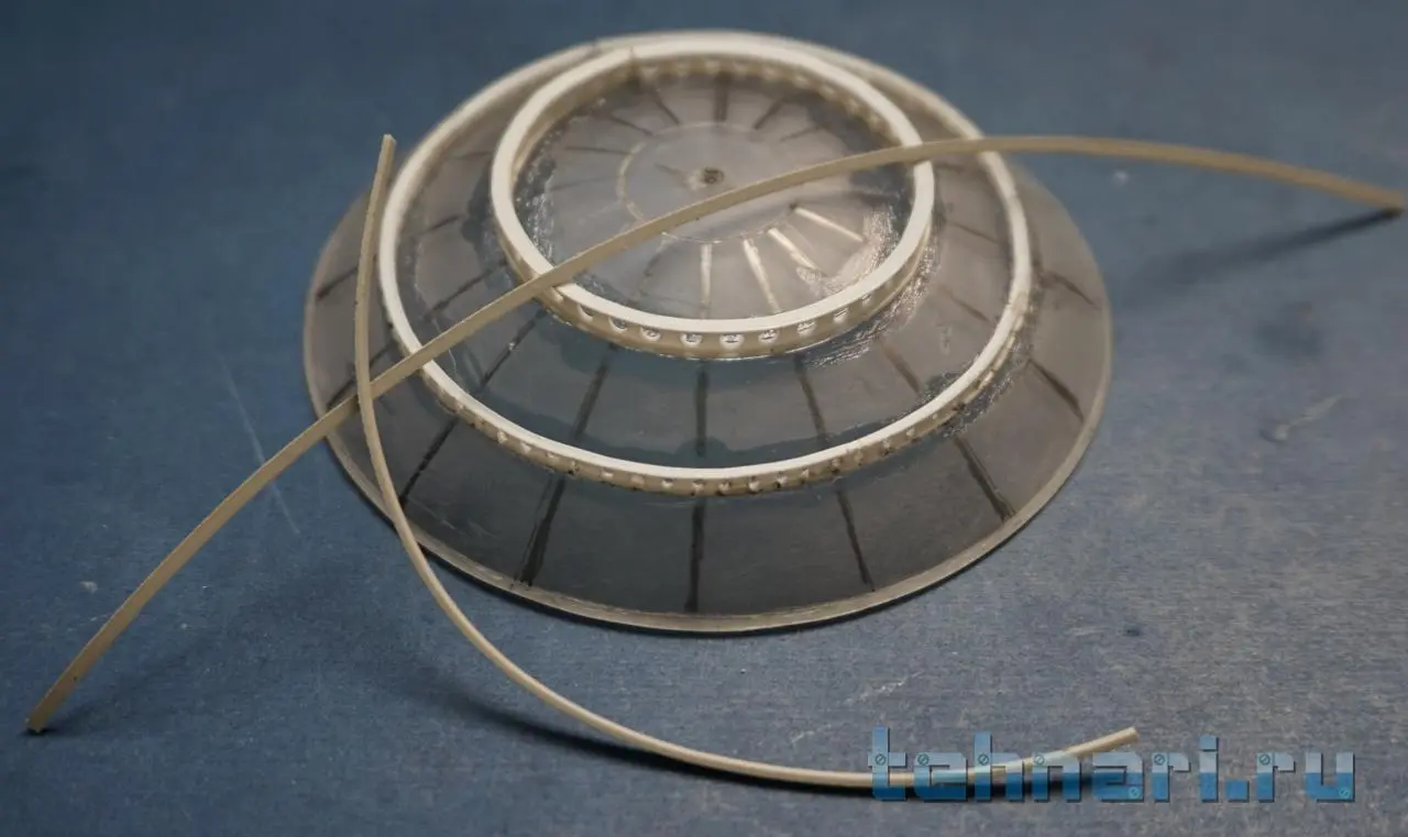

Помимо антенны сканирующего радиолокатора, антенн радиовысотомера, ДИСС и ненаправленных радиоантенн на корпусе станции закреплена 2,6м остронаправленная параболическая антенна для передачи полученной информации на Землю.

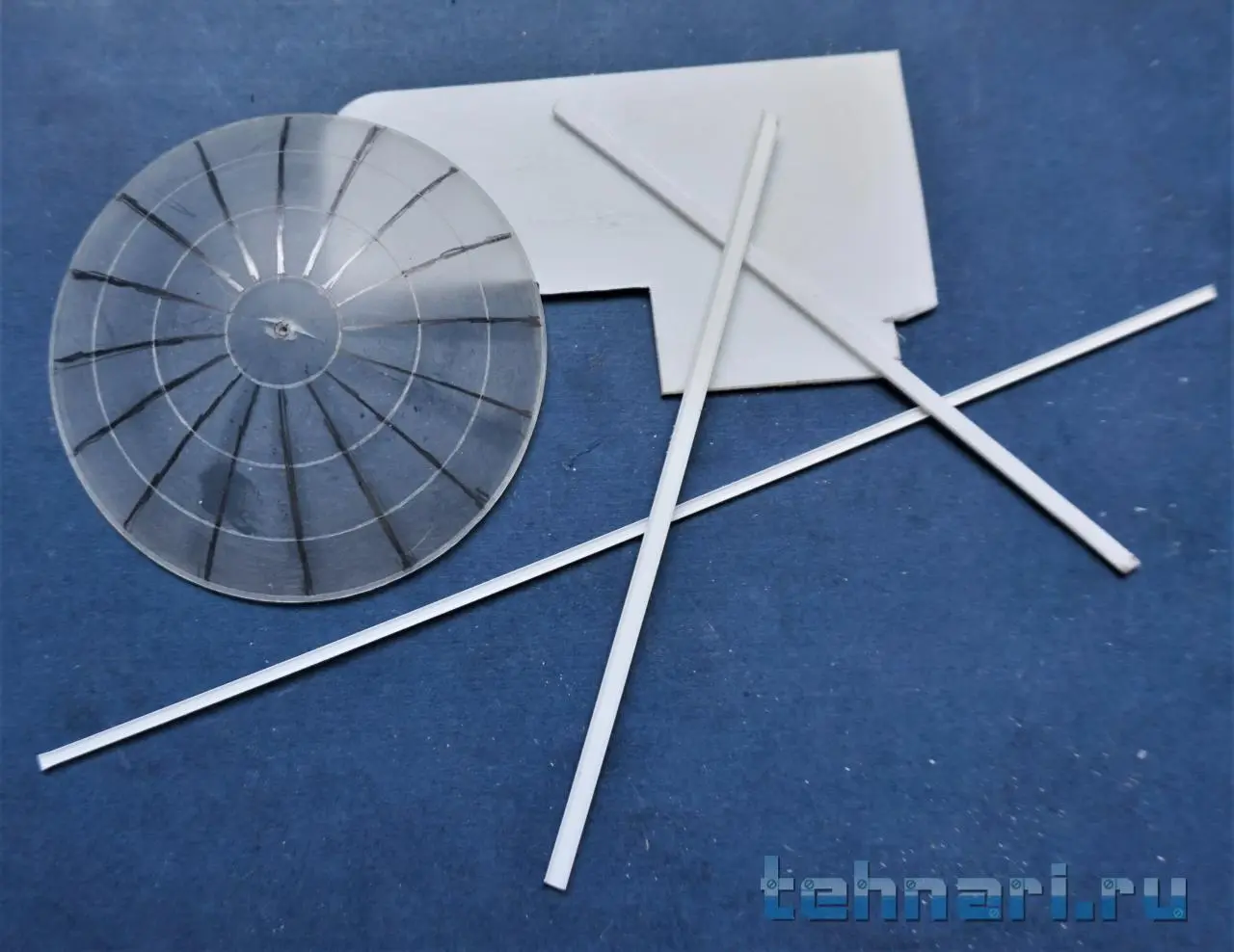

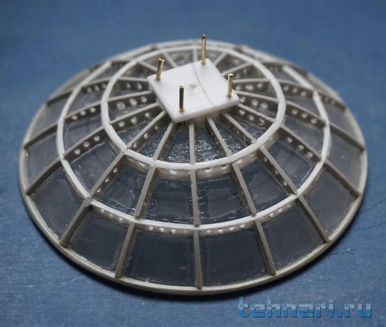

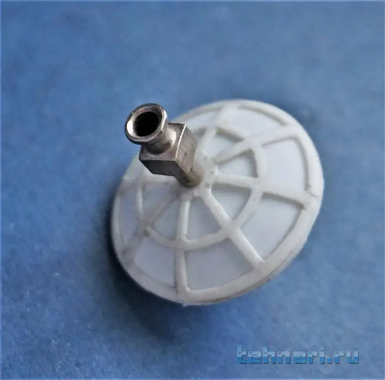

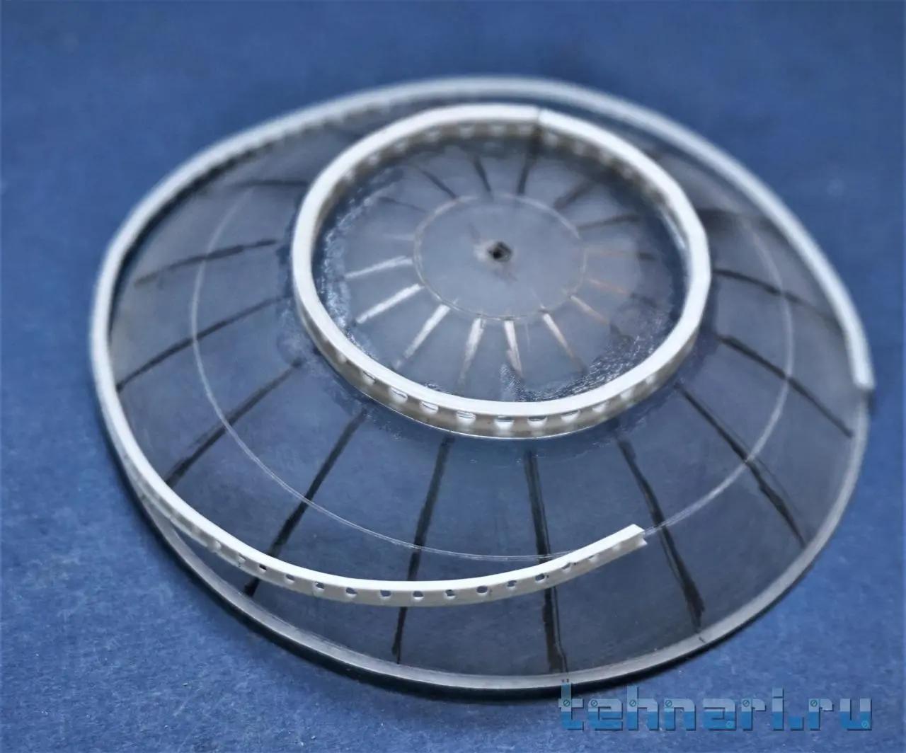

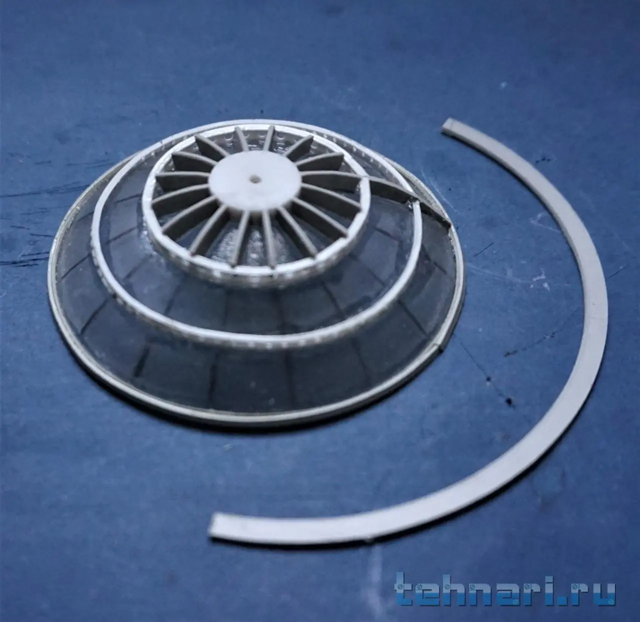

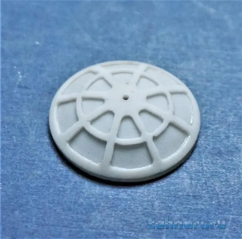

Зеркало антенны вырезано из 100мм полистиролового поделочного шара. На заготовке зеркала карандашом произведена разметка силового каркаса антенны. Для придания антенне видимого на изображениях вида использован пластиковый двутавр разного размера и листовой пластик. На двутавре высверлены элементы облегчения конструкции.
    51.7 KB · Просмотры: 38
    64.8 KB · Просмотры: 44

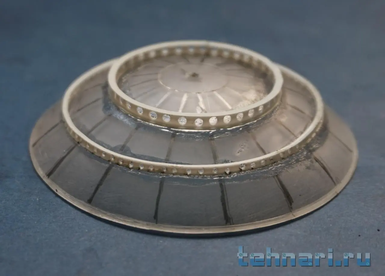

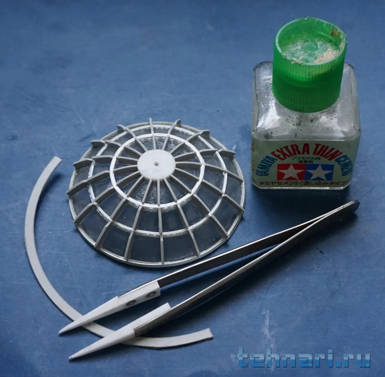

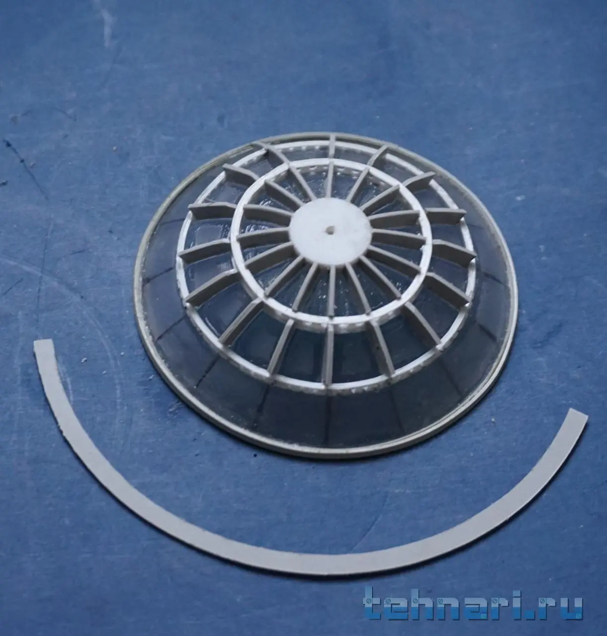

Затем по разметке произведена клейка кольцевых лонжеронов из перфорированного двутавра и усиление кромки зеркала "лапшой" из листового пластика. На центр наклеен "пятачок".
    53.8 KB · Просмотры: 38
    34.9 KB · Просмотры: 43
    41 KB · Просмотры: 39
    38.7 KB · Просмотры: 37
    45.8 KB · Просмотры: 41

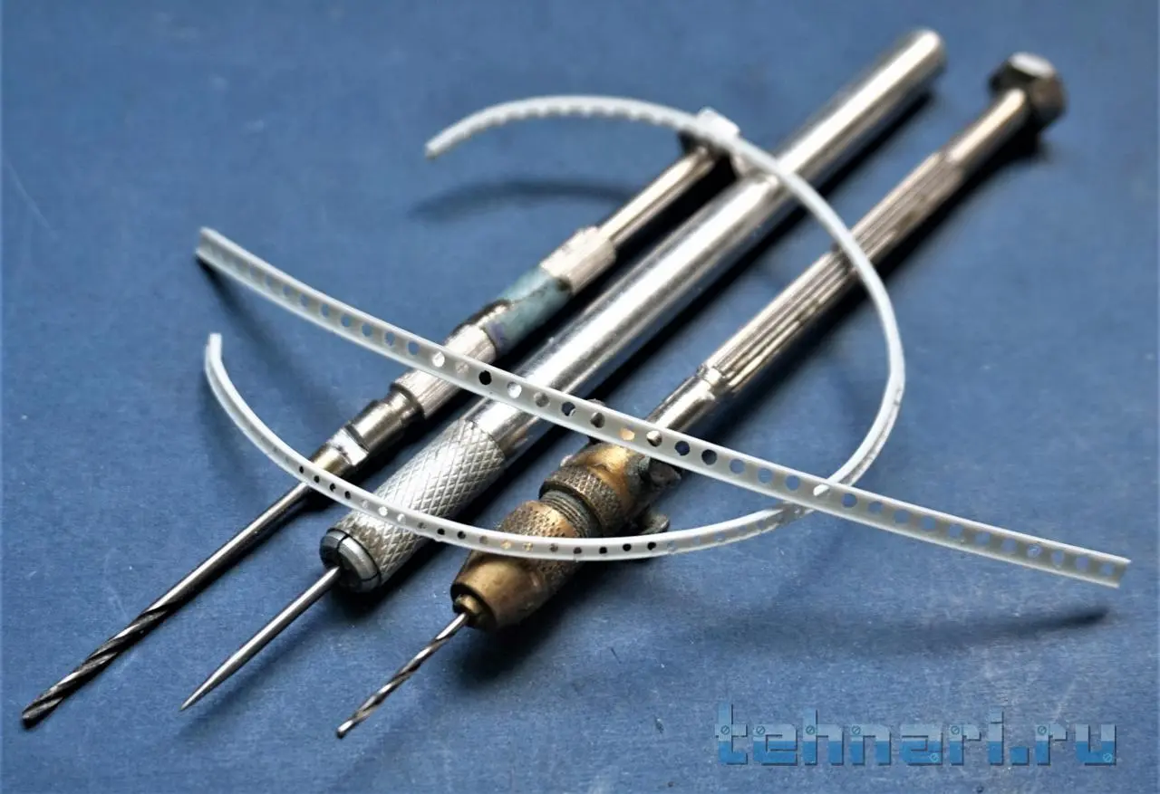

Из листового пластика нарезаны криволинейные стрингера с внутренним диаметром 100мм и из отрезков данной заготовки нарезаны и вклеены между лонжеронами элементы силового каркаса зеркала. После сушки все приклеенные элементы были подвергнуты по внешней кромке мехобработке напильником и шкуркой и в них сверлами разного диаметра были просверлены элементы облегчения конструкции.

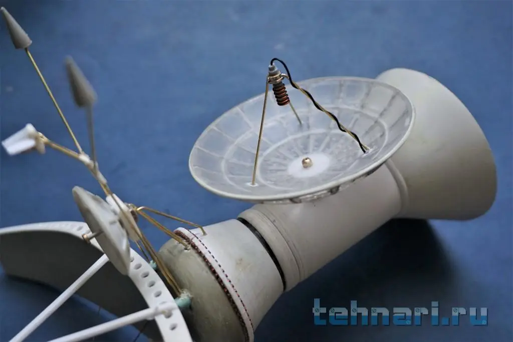

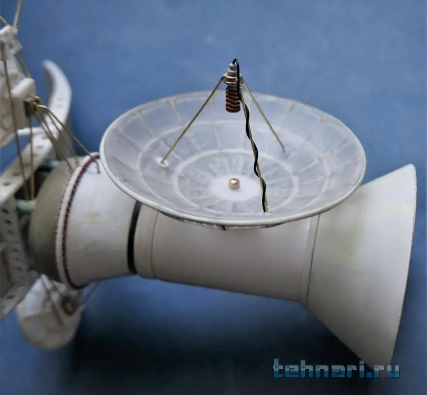

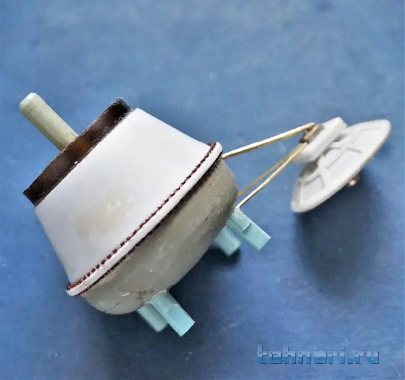

На "пятачок" установлена рама крепления антенны со стойками и антенна заняла свое штатное место на корпусе станции.

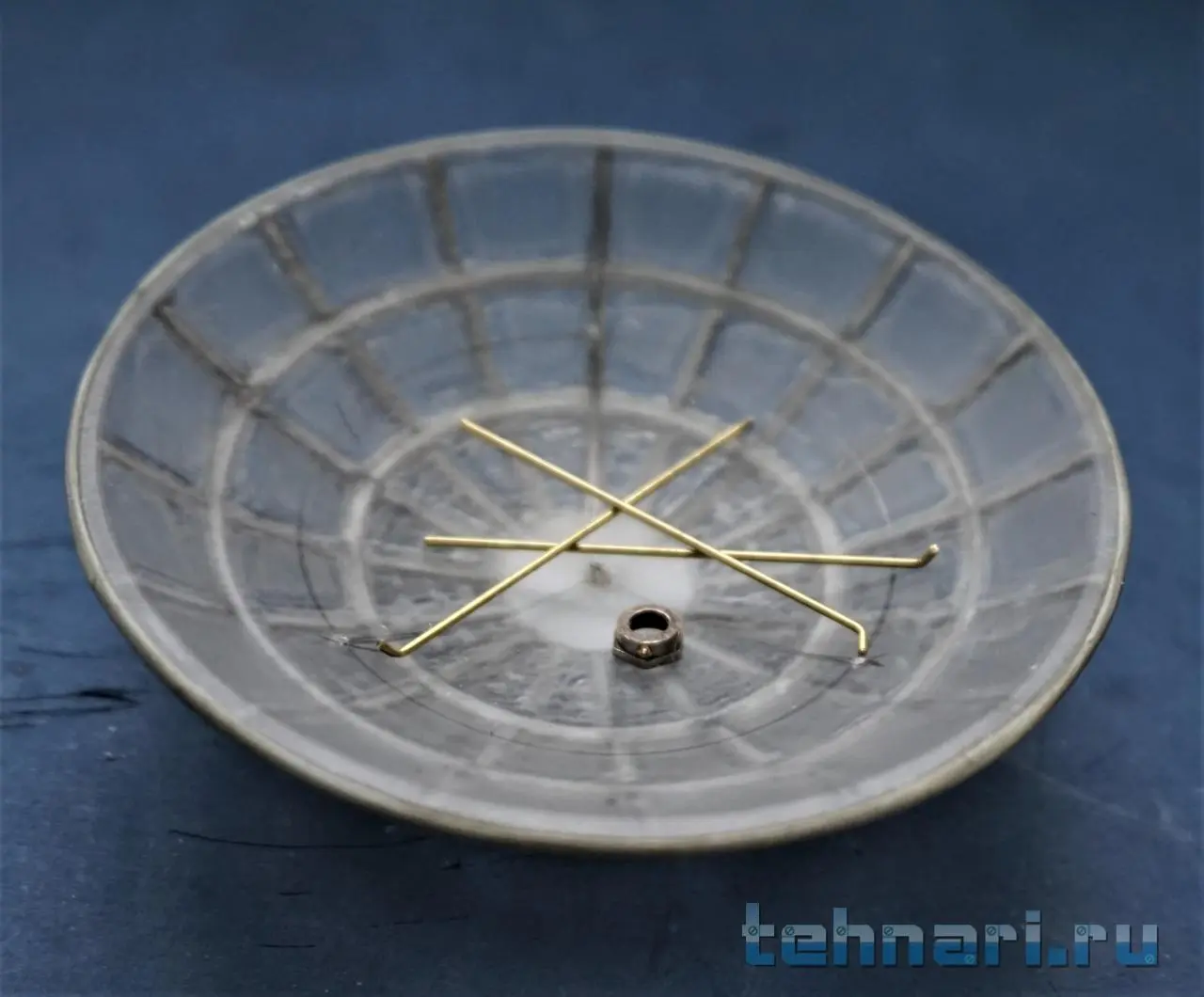

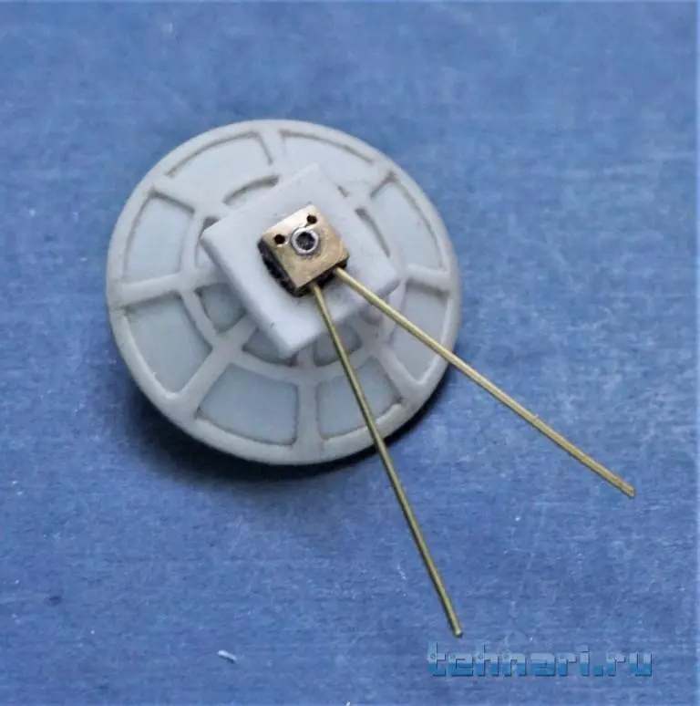

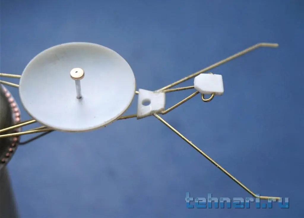

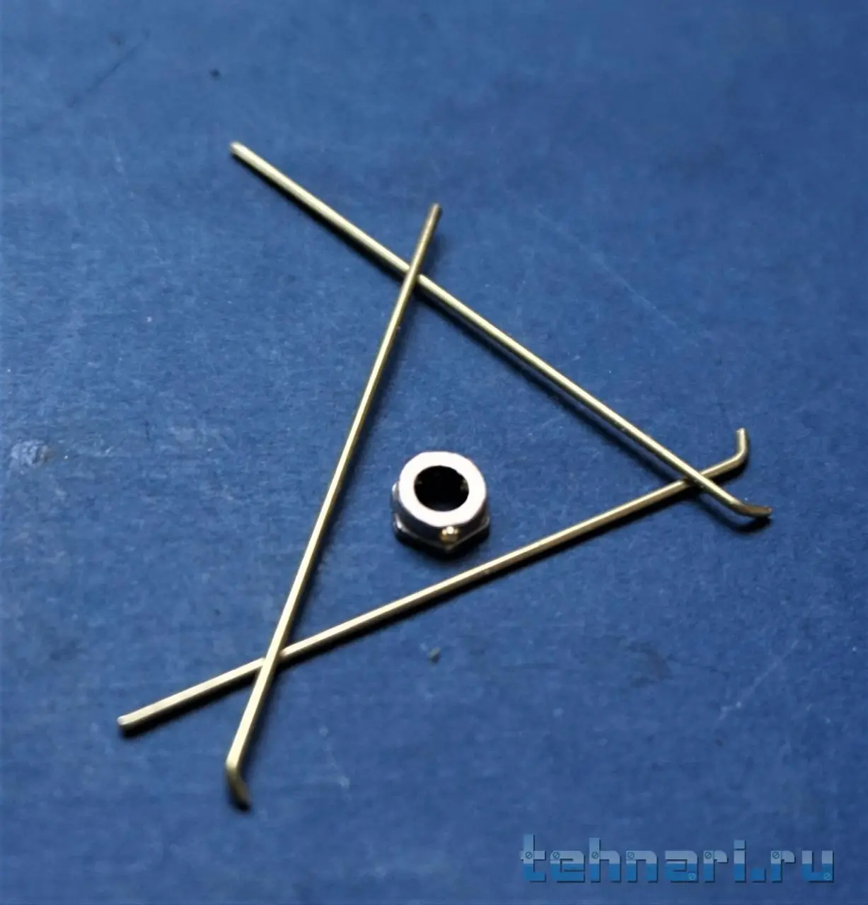

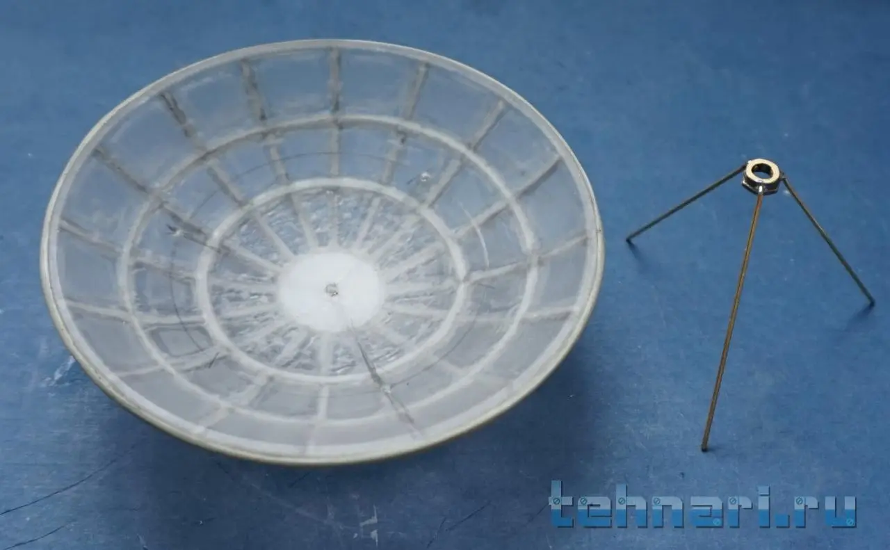

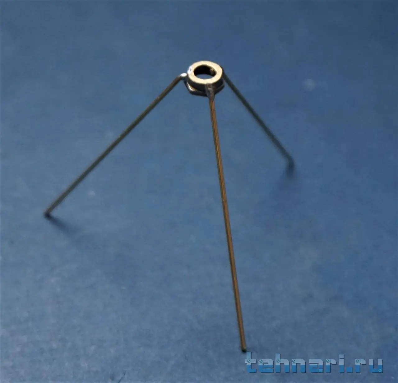

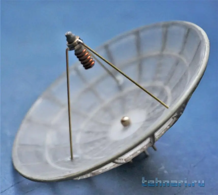

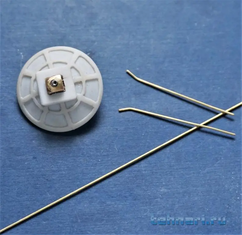

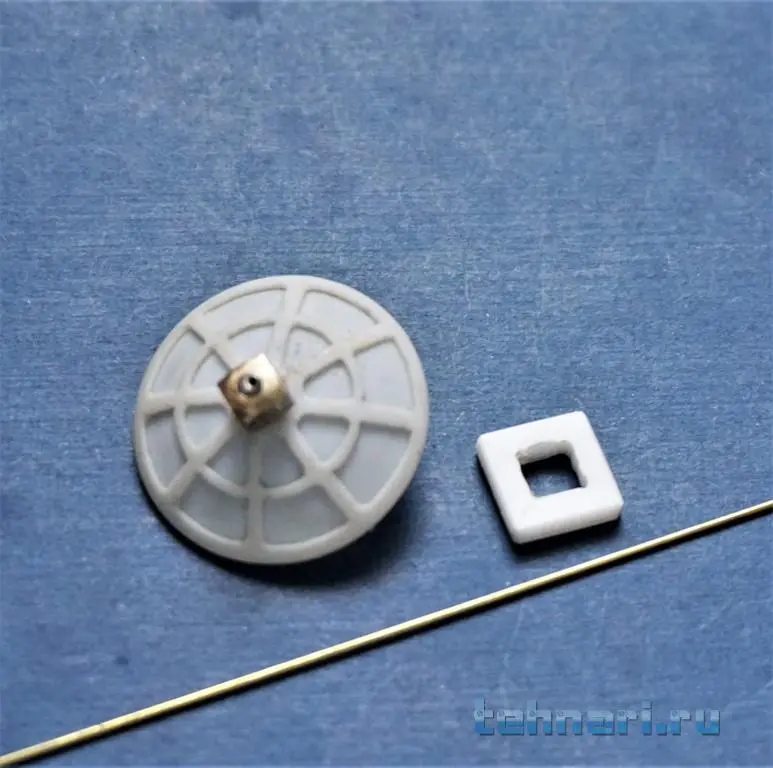

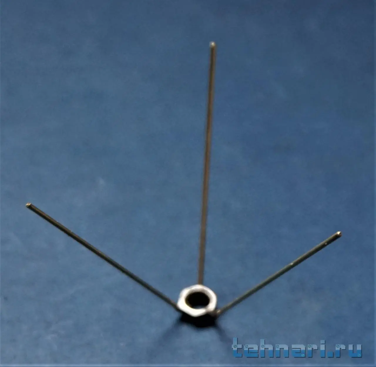

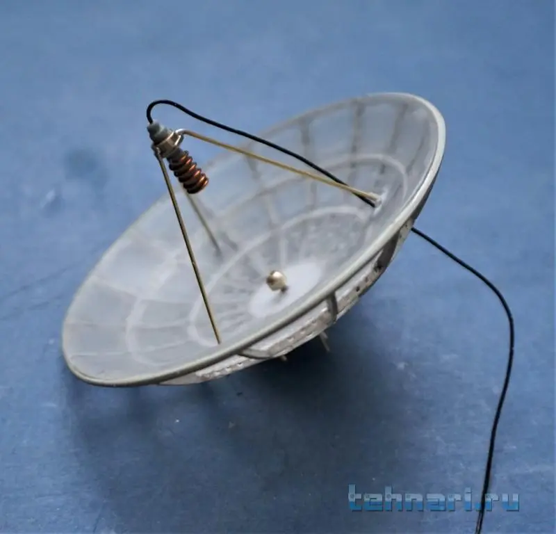

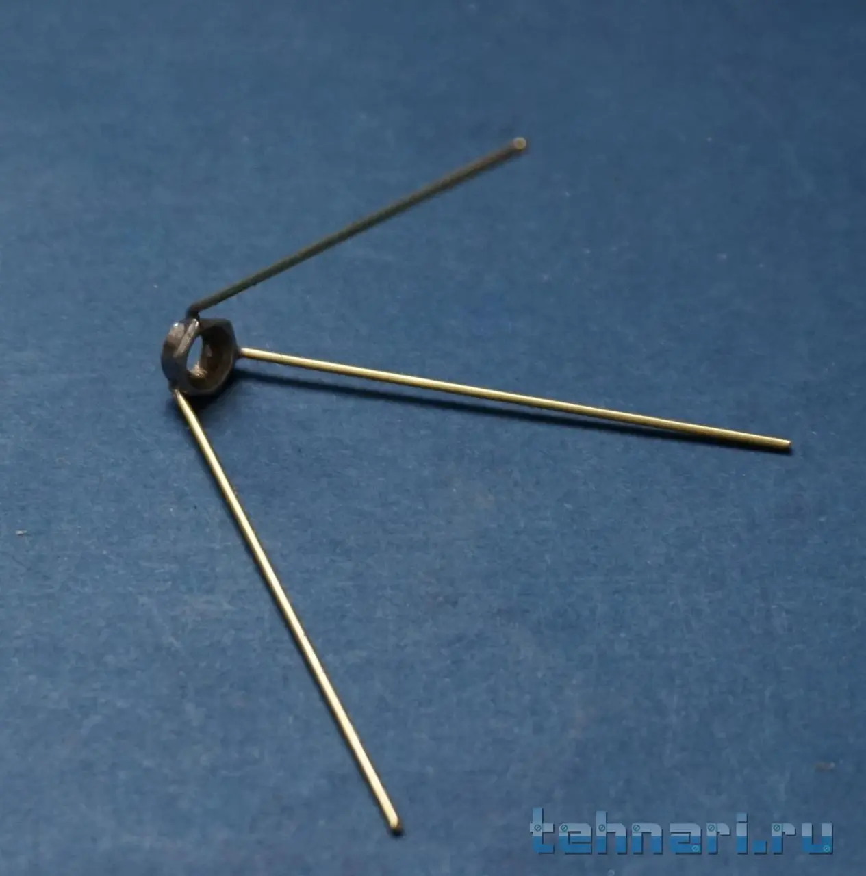

Для изготовления держателя излучателя остронаправленной антенны понадобилась шестигранная часть от оголовка инъекционной иглы, латунная трубка Ф0,6мм. В гайке просверлены три отверстия, в которые впаяны отрезки латунной трубки. После чего держатель установлен на зеркале антенны.
    36.2 KB · Просмотры: 42
    50 KB · Просмотры: 34
    39.3 KB · Просмотры: 44
    24.3 KB · Просмотры: 36
    23.5 KB · Просмотры: 36
    33.3 KB · Просмотры: 44
    53.9 KB · Просмотры: 38
    47.4 KB · Просмотры: 37

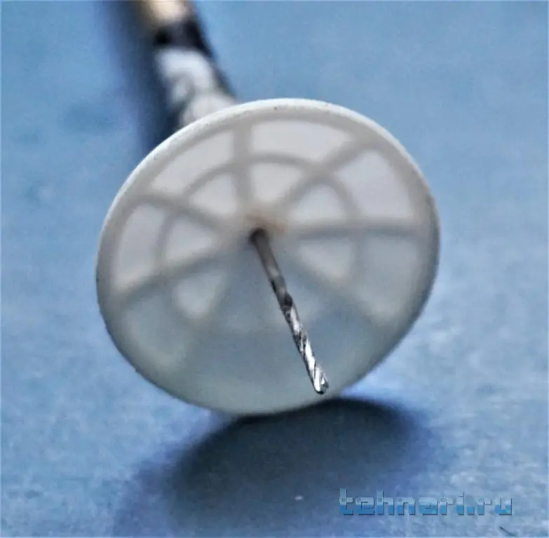

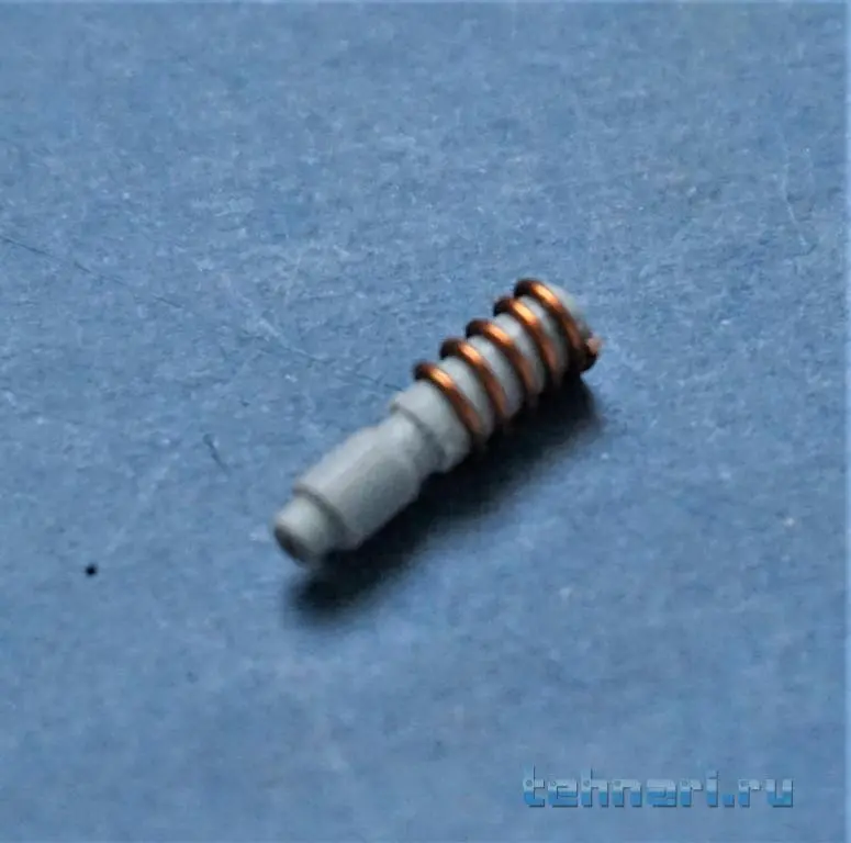

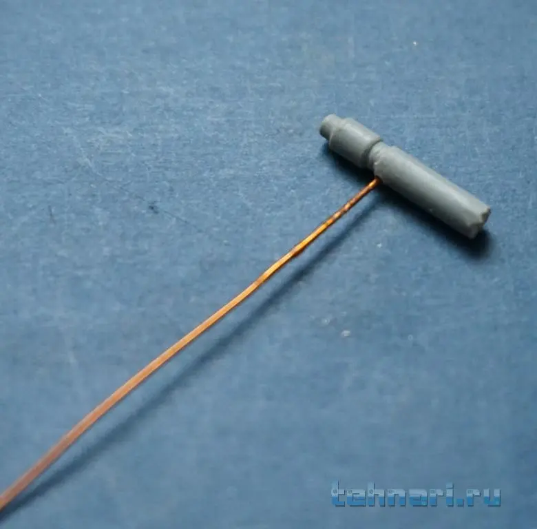

для изготовления витого излучателя антенны понадобились литник, медный эмальпровод и провод ГФ для фидера антенны
