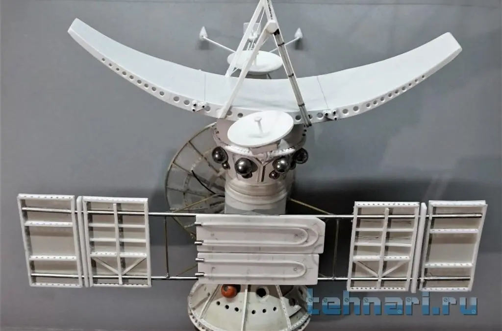

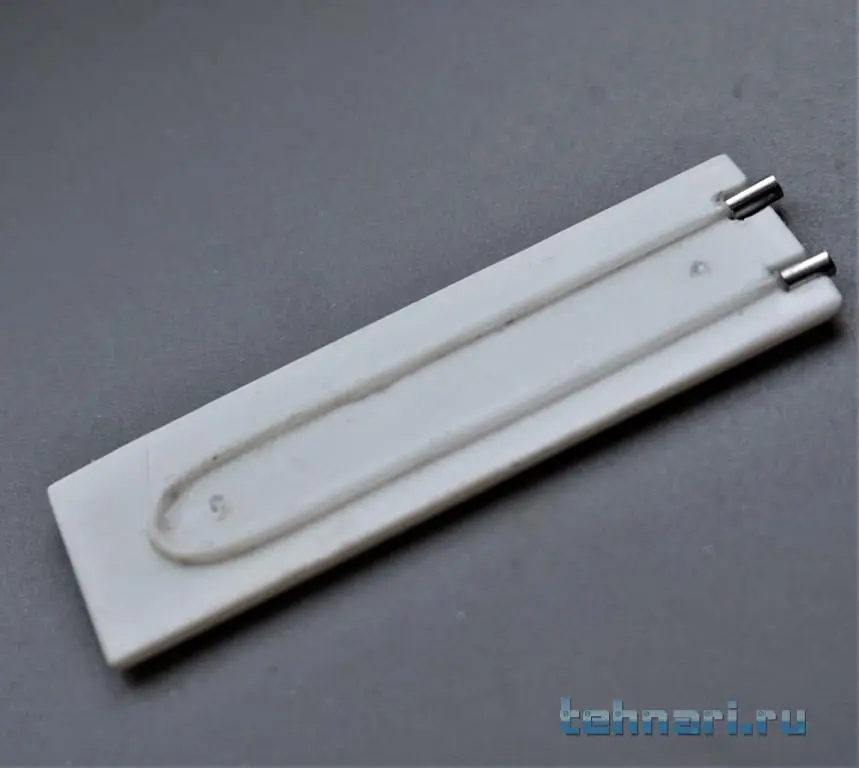

А пока занимаюсь изготовлением панелей радиатора-охладителя, необходимого для сброса излишнего тепла, выделяемого при работе аппаратуры и создания в приборном отсеке оптимального теплового режима. Заготовки панелей вырезаются из листового 1мм пластика.
    166.7 KB · Просмотры: 41
    107.5 KB · Просмотры: 46
    51.7 KB · Просмотры: 41

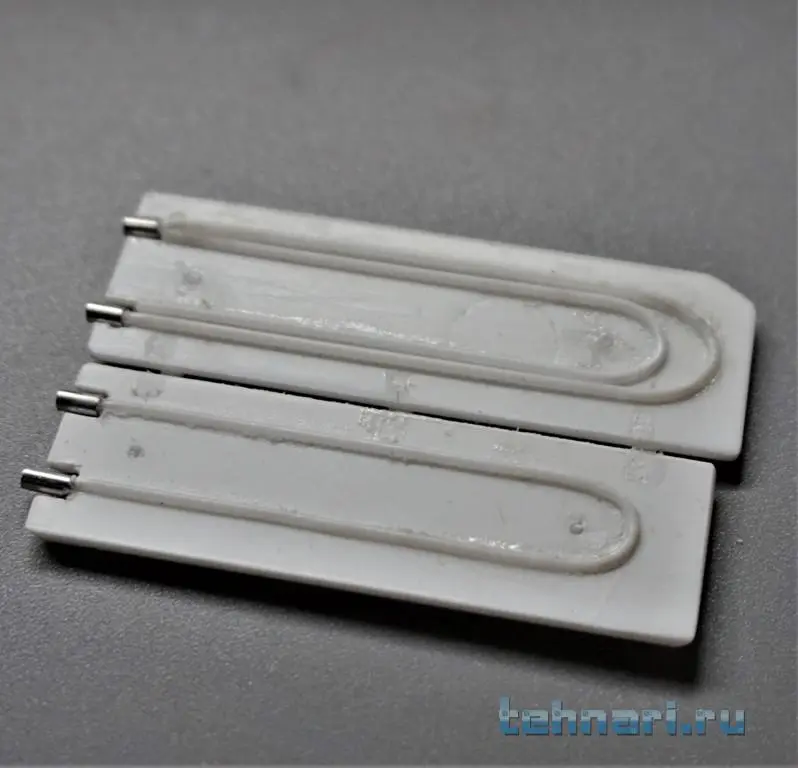

В качестве трубопровода использована пластиковая заготовка Ф1мм.Поскольку в реальной конструкции труба утоплена в панель, то при помощи ножа и шаблона на заготовке панели с обеих сторон процарапывается канавки, в которые затем вклеивается согнутые по профилю заготовки трубы. Одна панель готова. Подобным же образом изготовлена и вторая панель, но уже с двумя контурами трубопроводов. Для последующего соединения панелей с приборным отсеком при помощи пространственных трубопроводов на концы пластиковых труб наклеены отрезки инъекционной иглы.
    107.8 KB · Просмотры: 43
    42.8 KB · Просмотры: 43
    40.6 KB · Просмотры: 36
    40 KB · Просмотры: 36
    54.2 KB · Просмотры: 45

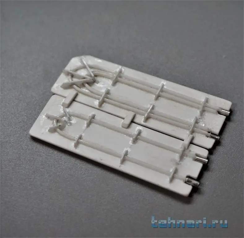

С внутренней стороны панелей на фото просматриваются элементы крепления трубы на панели. Данные элементы в модели изготовлены из 0,8мм листового пластика и наклеены на панель. Соединяем две панели в единую конструкцию при помощи соединителей, после чего панель поставлена для примерки на модель.
    66.9 KB · Просмотры: 67
    54.8 KB · Просмотры: 45
    48.7 KB · Просмотры: 33
    91.3 KB · Просмотры: 42

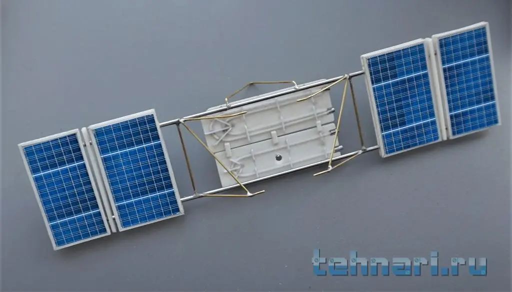

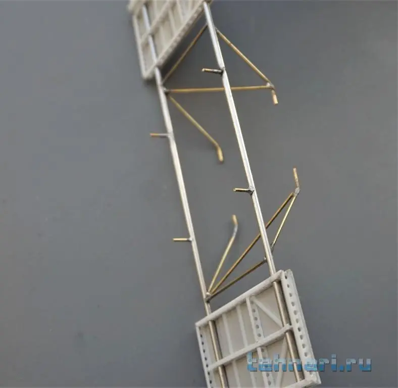

Из той же трубки согнута угловая рамка для крепления штанги с всенаправленной антенной, после чего угловая рамка впаяна в установочные отверстия, просверленные в трубе на общей раме. Произведена гибка и примерка штанги антенны.
    41.3 KB · Просмотры: 35
    38.1 KB · Просмотры: 48
    36.8 KB · Просмотры: 37
    37.7 KB · Просмотры: 37

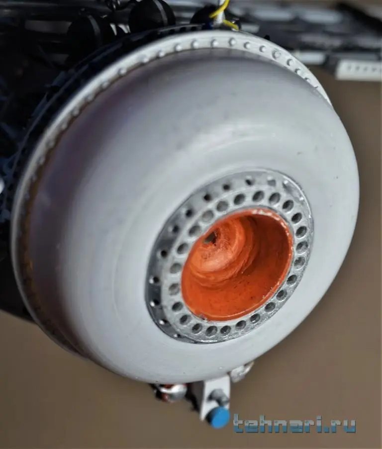

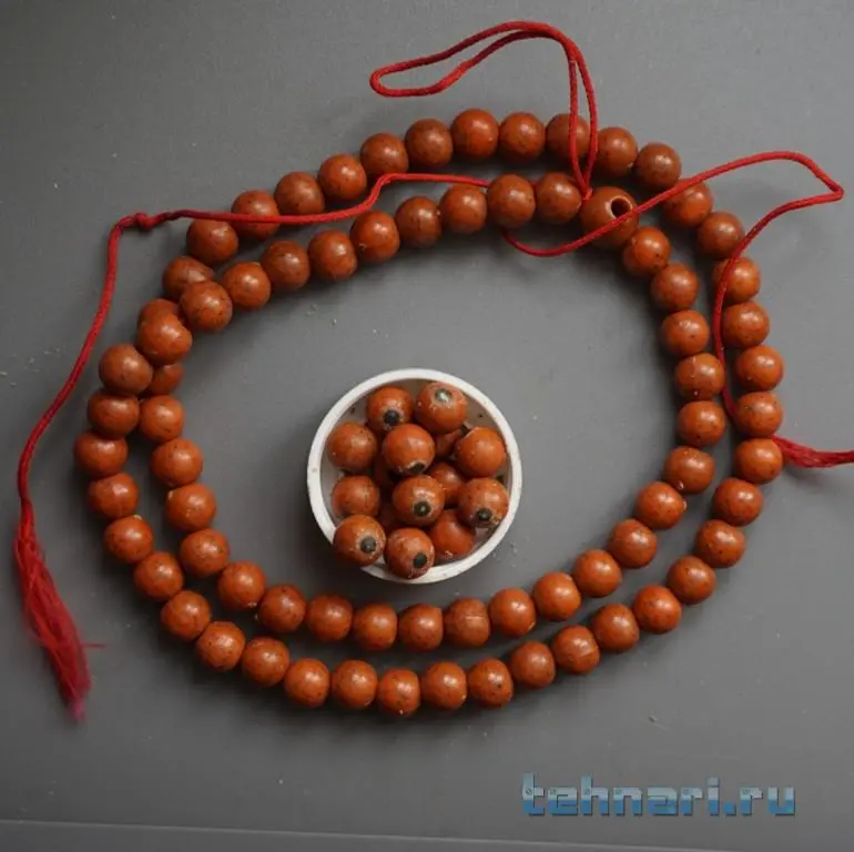

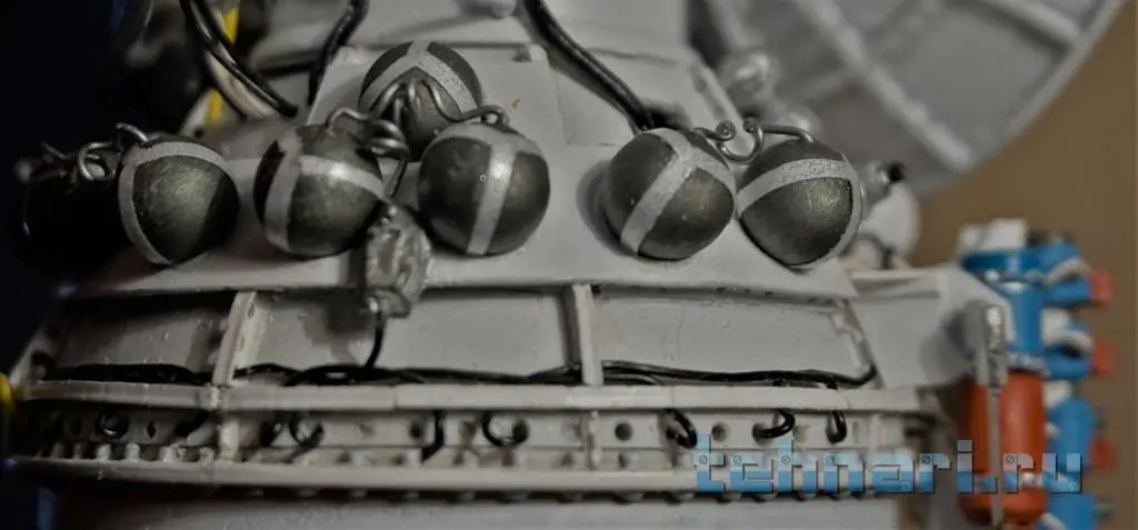

По причине того, что необходимо будет делать систему газопроводов из шаров-баллонов к исполнительным органам, а стальные шарики сверлить в домашних условиях совсем не просто, то нашел им равноценную замену в виде пластиковых бус от четок, заглушив в них сквозные отверстия.

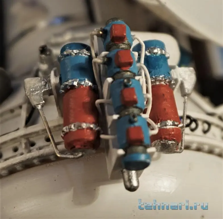

Из литников, листового пластика и латунной трубки изготовлен комплекс приборов астроориентации станции и закреплен на раме, установленной на приборном отсеке станции.

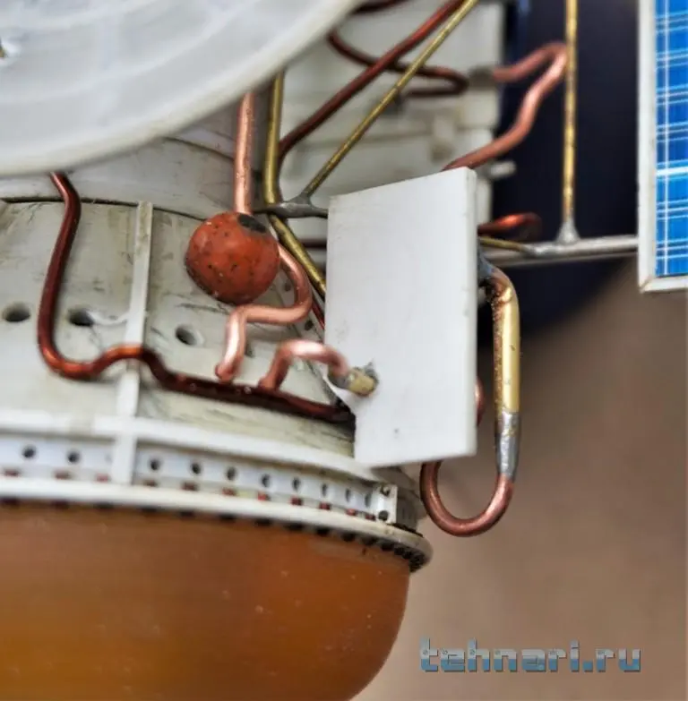

Из латунной трубки, медной проволоки и листового пластика изготовлен "горячий" радиатор системы терморегулирования станции .

Из латунной трубки , медной проволоки и проводников изготовлено и установлено распределяющее устройство.

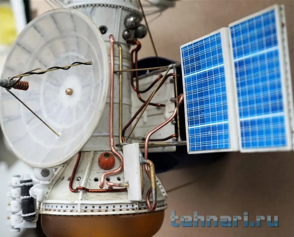

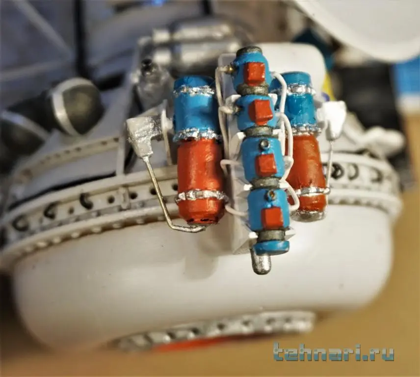

Из бусин от четок изготовлены шарообразные баллоны высокого давления, стяжные ленты которых вырезаны из ленты-самоклейки. Трубопроводы с витые компенсаторами изготовлены из припоя Ф0,5мм. По корпусу проложены многочисленные жгуты приборной электропроводки, выполненные из провода ФД.
    49.5 KB · Просмотры: 17

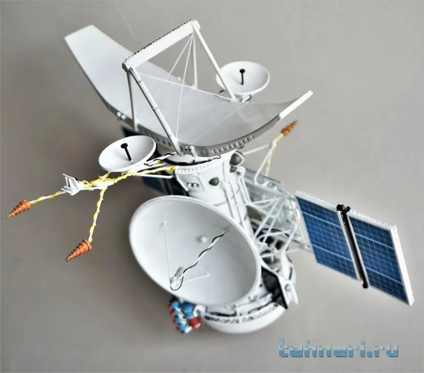

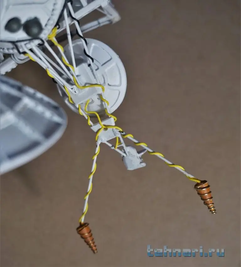

Из литника выточены конуса корпуса всенаправленных антенн и установлены на стойки, выполненные из инъекционных игл. Коническая спираль из латунной проволоки навита на оправке. К излучателям антенн подведена фидерная проводка, выполненная проводом ФД.
    43.5 KB · Просмотры: 24
    74.1 KB · Просмотры: 26
    36.4 KB · Просмотры: 24
    39.4 KB · Просмотры: 26
    72 KB · Просмотры: 25
    46.5 KB · Просмотры: 20

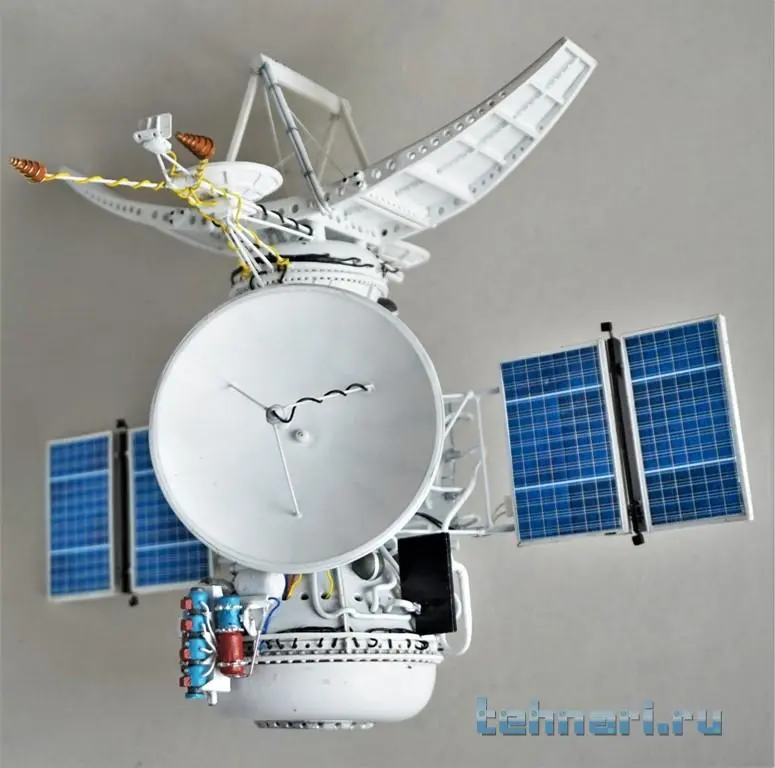

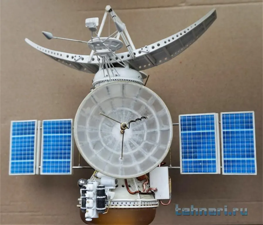

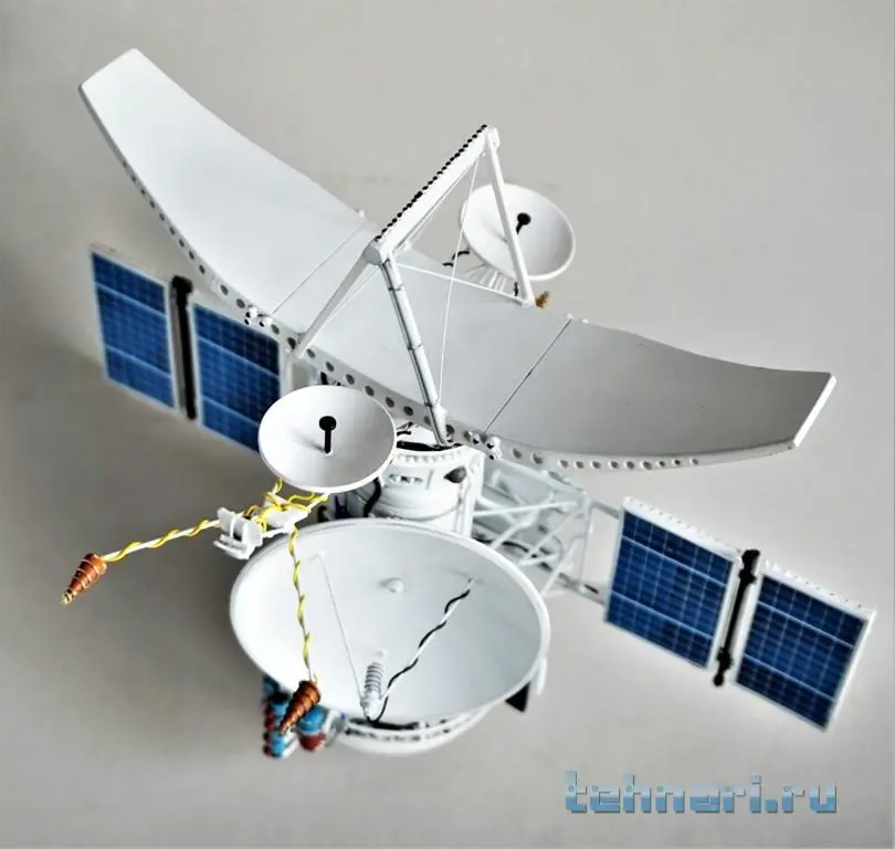

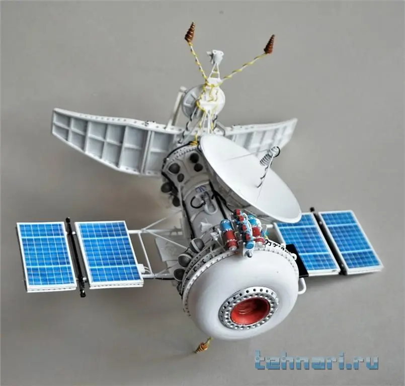

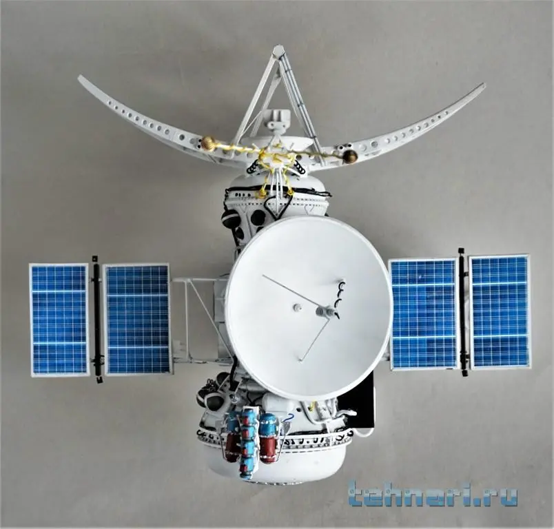

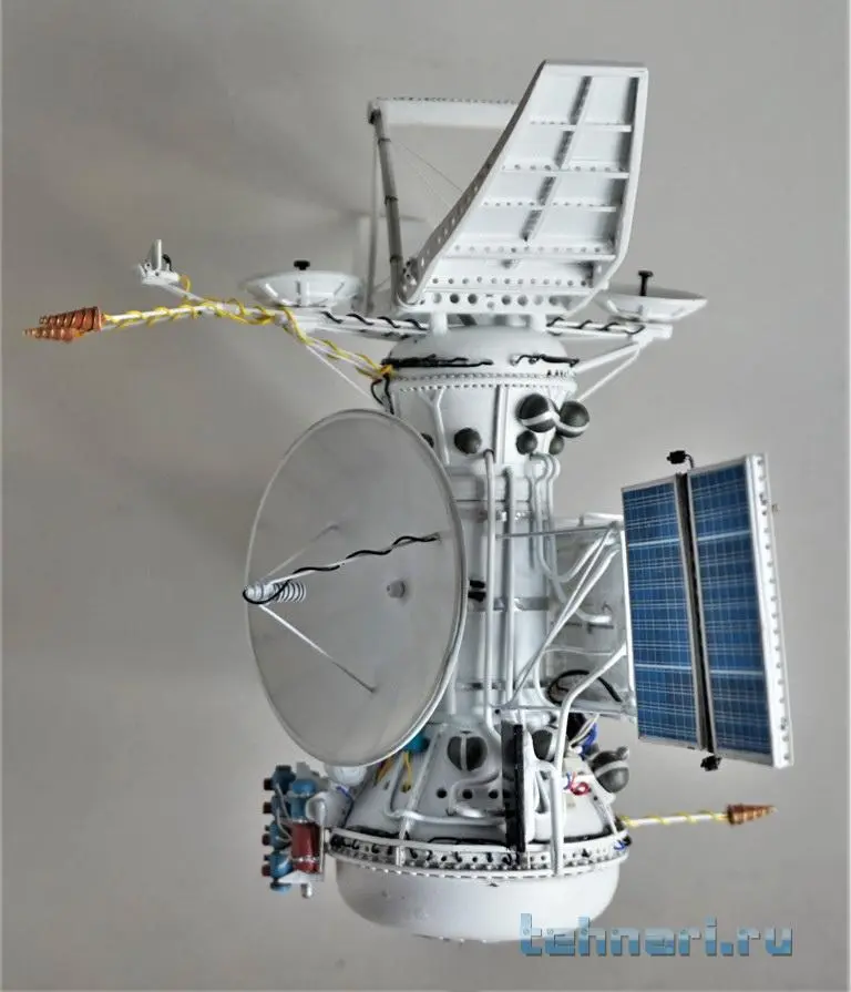

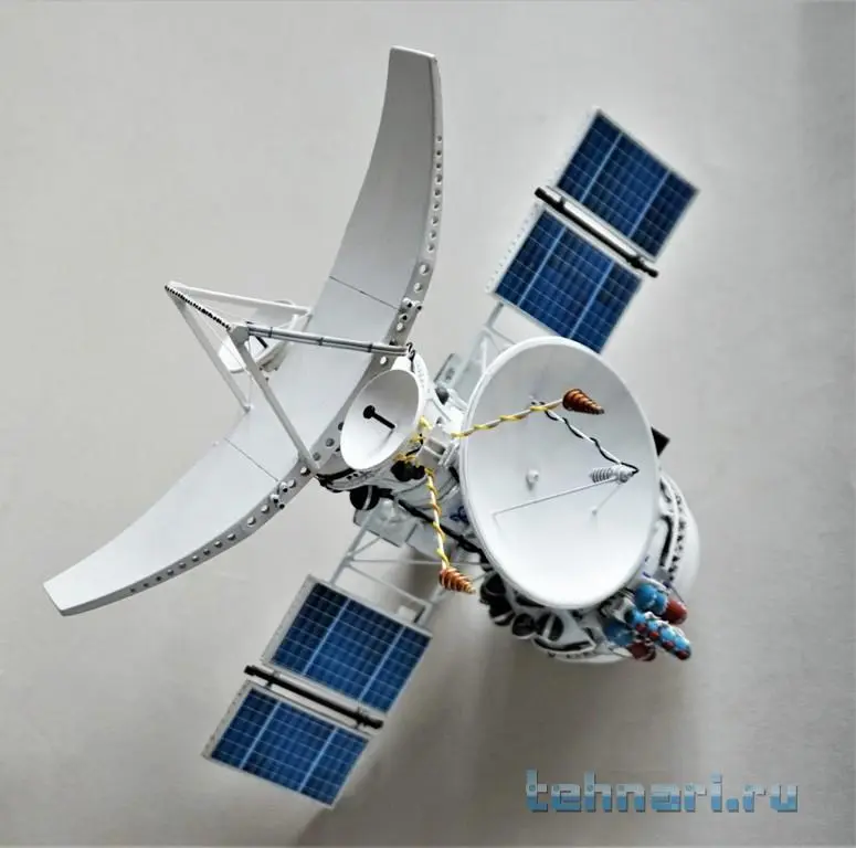

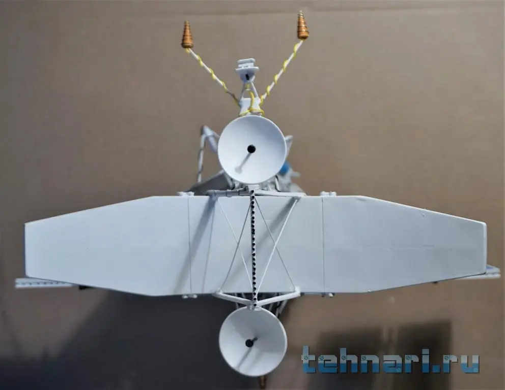

А вот и итоговое фото модели амс "Венера-15/16", выполненной с "0" в М1:35 из подручных материалов. Вид со стороны остронаправленной антенны.
    46.8 KB · Просмотры: 17
    59.2 KB · Просмотры: 20
    64.3 KB · Просмотры: 27
    60.2 KB · Просмотры: 26
    74.3 KB · Просмотры: 22
    63.3 KB · Просмотры: 25
    53.4 KB · Просмотры: 20
    65.5 KB · Просмотры: 22
    56.3 KB · Просмотры: 20
    51.3 KB · Просмотры: 22
    49.1 KB · Просмотры: 23
    49.3 KB · Просмотры: 20

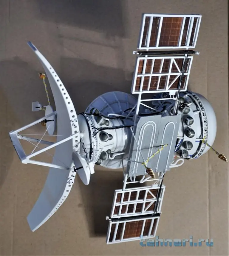

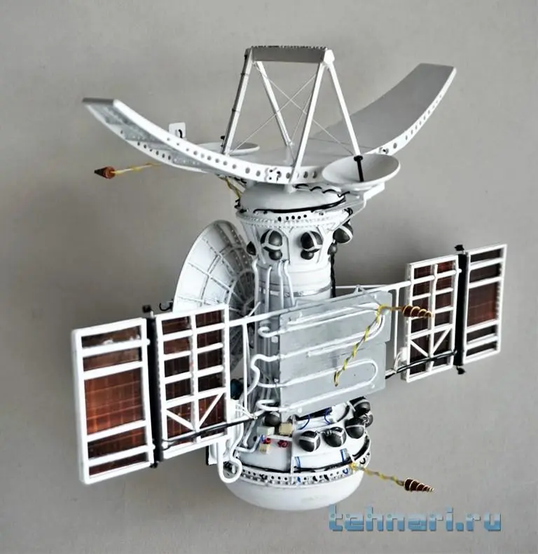

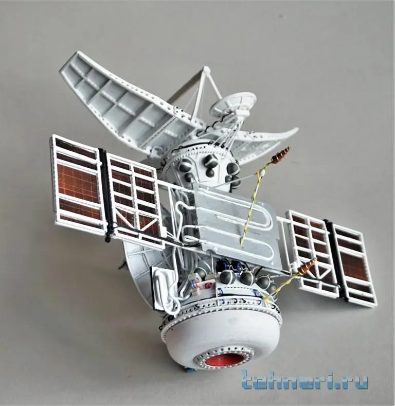

И вид со стороны радиатора системы терморегулирования станции.
    59.8 KB · Просмотры: 17
    54 KB · Просмотры: 18
    70.5 KB · Просмотры: 19
    67.5 KB · Просмотры: 21
    65.8 KB · Просмотры: 21
    39.7 KB · Просмотры: 20
    43.4 KB · Просмотры: 20
