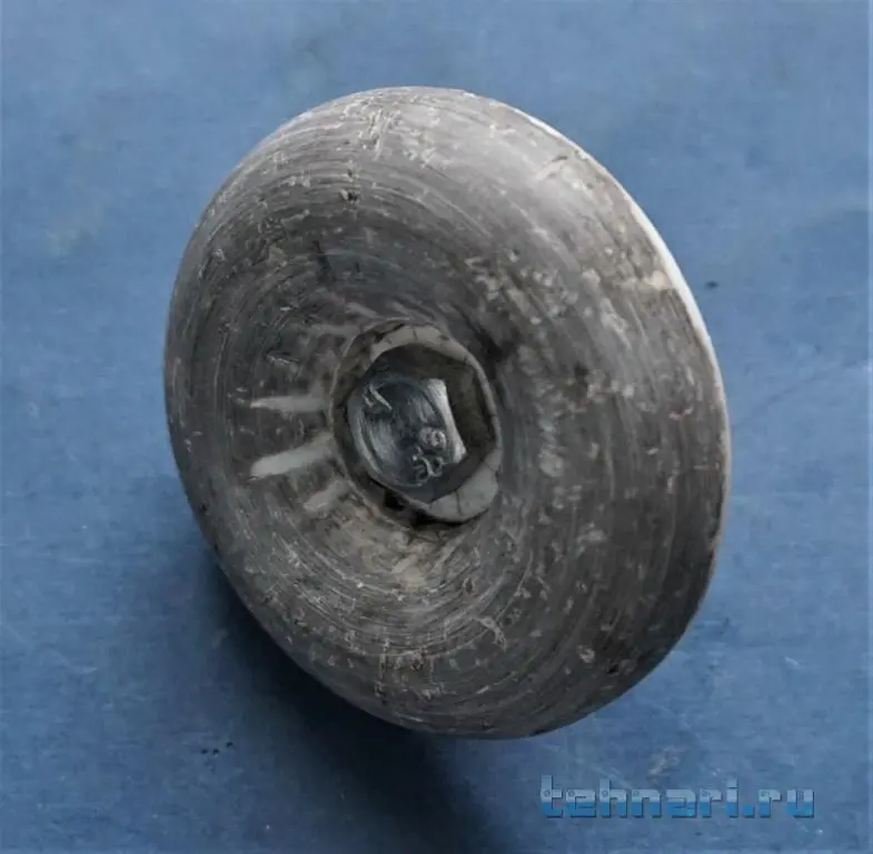

Через 30-40 мин после нанесения компаунд уже можно обрабатывать механическим путем. Для обработки детали на шуруповерте из 8мм болта сделана элементарная оправка, с помощью которой деталь закреплена в патроне шуруповерта и подвергнута ошкуриванию (сначала отдельно, а затем в сборе с конусной частью)

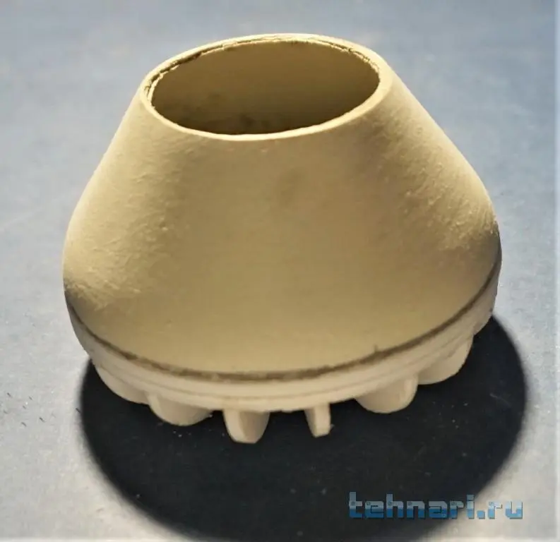

Между торовым днищем и конусом вставлен диск, вырезанный из листового пластика и имитирующий фланцевое соединение деталей корпуса.

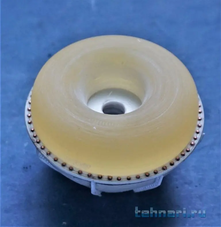

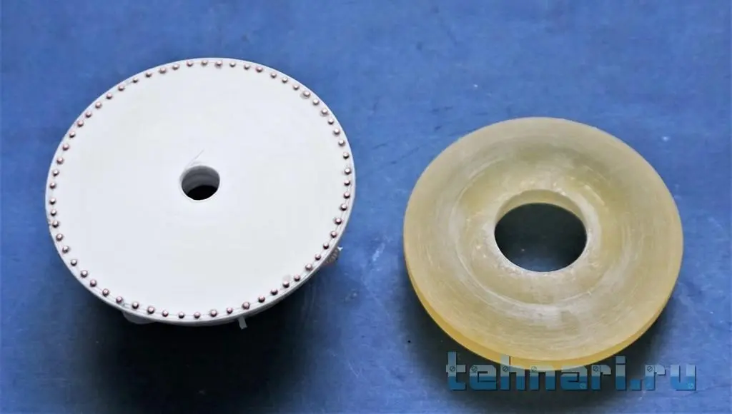

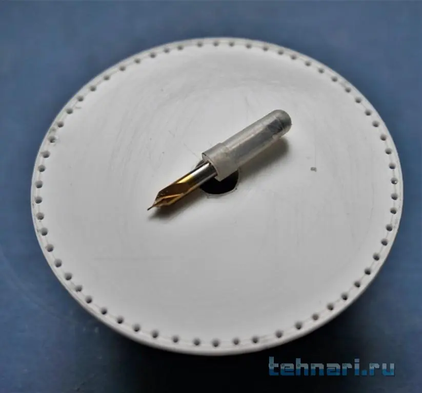

По внешнему контуру фланцевого диска просверлены и прозенкованы центровочным сверлом отверстия для установки имитации болтов крепления.
    29 KB · Просмотры: 69
    14.4 KB · Просмотры: 65
В данные отверстия на клею вставлены отрезки эмальпровода. После обрезки торцы проводников обработаны надфилем и шкуркой.

На конусной части двигательного отсека размещены элементы усиления конструкции, выполненные из перфорированного двутавра. Имитацию данного усиления выполняется также перфорированным пластиковым двутавром.

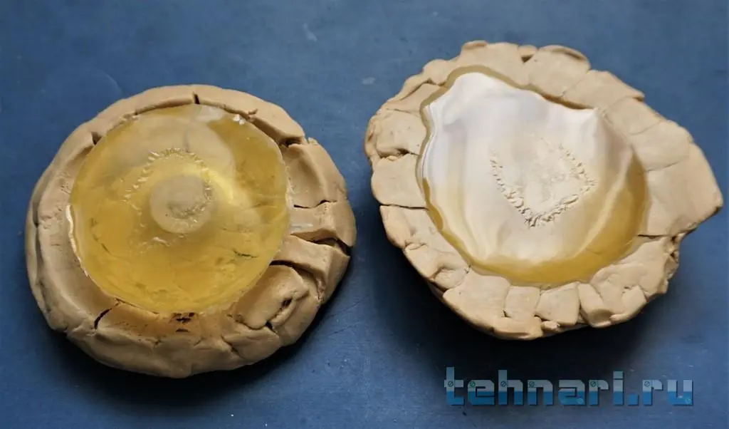

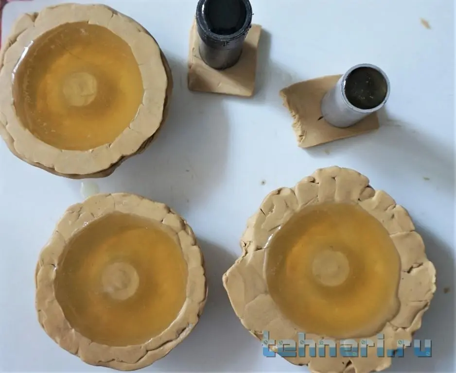

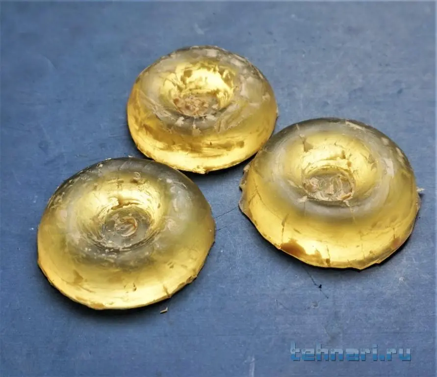

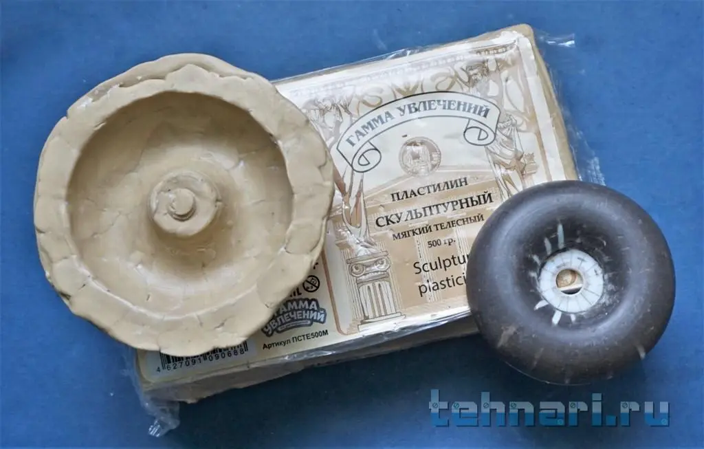

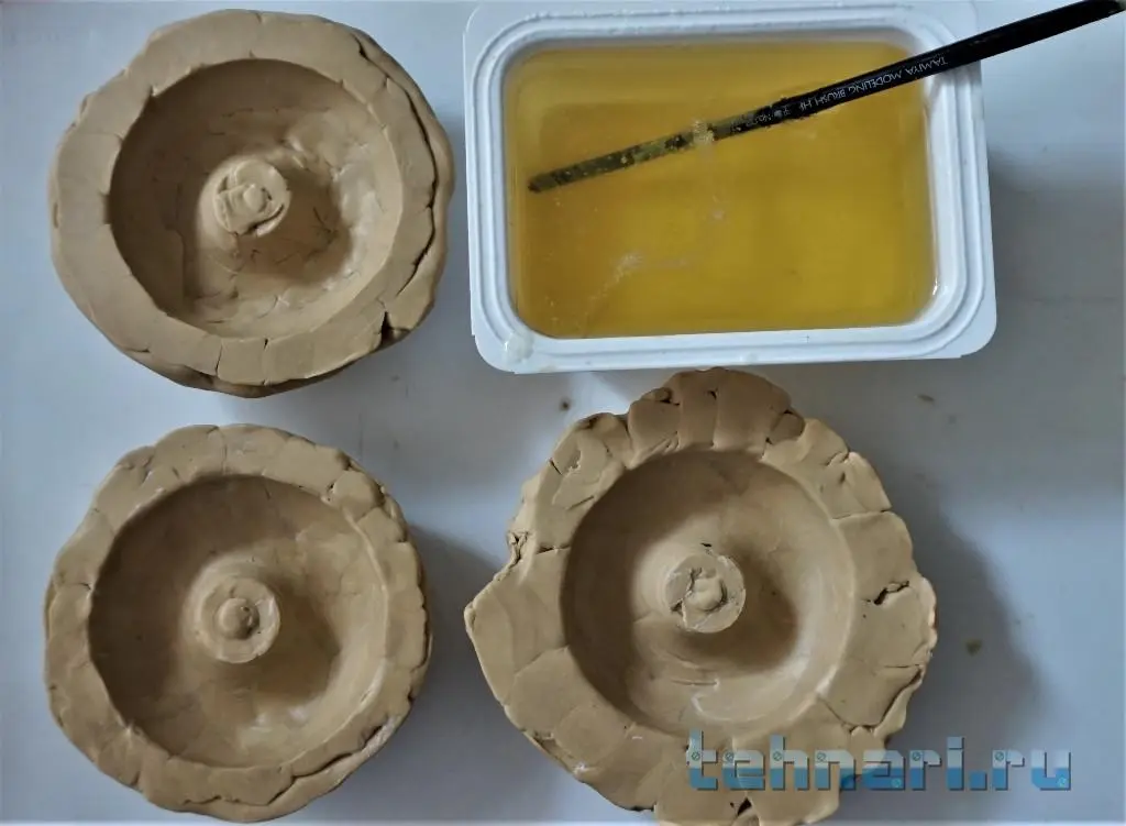

На данном этапе работы над моделью в голове созрела большая куча мыслей о продолжении работы над другими АМС Венеры и Марса с использованием данной пролетной ступени, благо она была универсальной. А чтобы не заморачиваться каждый раз с изготовлением тороидального топливного бака и не зависеть от посторонних изготовителей, решил заняться литьем данной детали из эпоксидки, а в качестве мастер-модели использовал ранее изготовленный тороидальный бак. Формы для отливки были выполнены из скульптурного пластилина, в качестве компаунда использован эпоксидный клей. Наполнителей я не применял, клей залит в форму в чистом виде. По ходу работы залил клеем пару полистироловых трубок , из которых впоследствии можно будет выточить сопла маршевых двигателей. После полимеризации клея заготовки бака были освобождены от пластилина и в результате я получил три прекрасные заготовки тороидов.

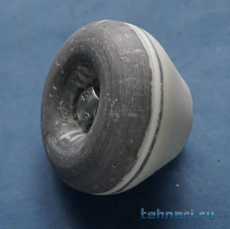

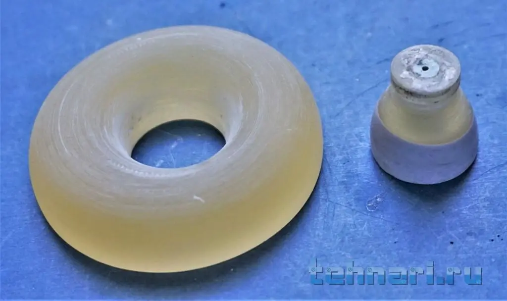

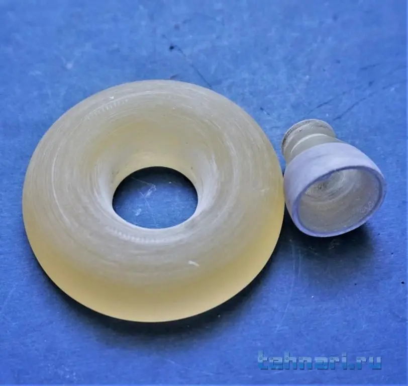

Заготовка в ходе мехобработки напильником и шкуркой на болтовой оправке, зажатой в патрон электродрели приобрела окончательные размеры и вид. После чего на той же оправке в дрели при помощи ножа было прорезано центральное отверстие в "бублике" и бак установлен на двигательный отсек.
    17.8 KB · Просмотры: 42
    21.4 KB · Просмотры: 39
    25.3 KB · Просмотры: 61
В заготовке для двигателя просверлено центровое отверстие, в которое вклеена вязальная спица ф6мм, после чего заготовка разрезана пополам. Из данной половинки при помощи электродрели и ножа начато изготовление сопла маршевого двигателя.
    26.6 KB · Просмотры: 46
    92.7 KB · Просмотры: 54

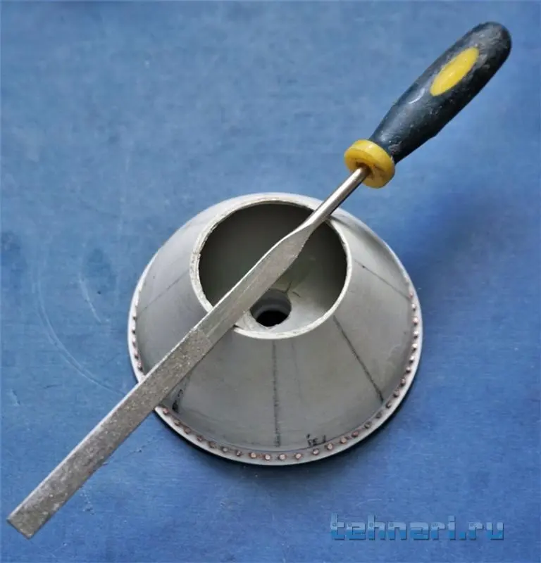

Внутренняя полость сопла выбиралась при помощи сверл разного диаметра и модельного ножа, а также скальпеля с фигурным лезвием. В конечном итоге выточенное сопло маршевого двигателя станции заняло свое законное место в "дырке от бублика".

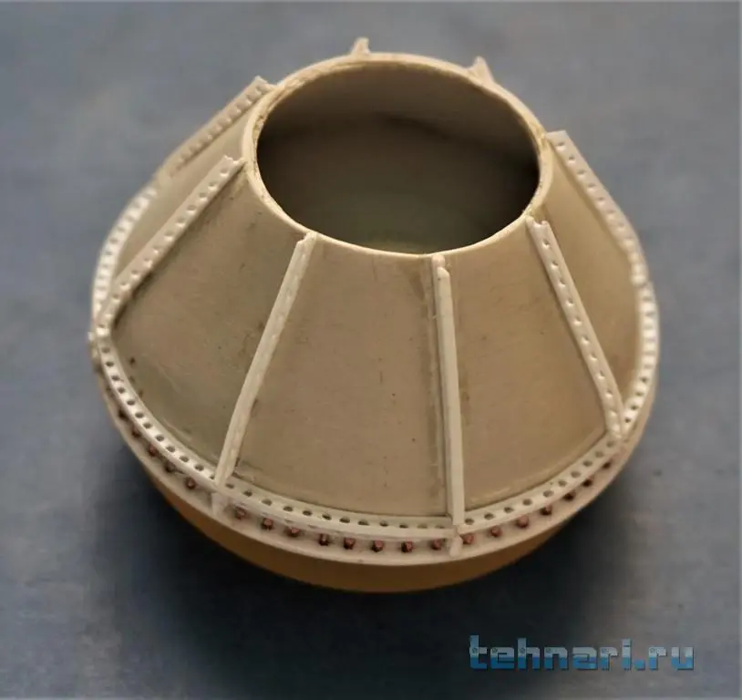

По вновь найденным снимкам станции пришлось несколько подправить силовой каркас двигательного отсека, добавив на обечайку перфорированный обруч.
    20.9 KB · Просмотры: 45
    14.7 KB · Просмотры: 47
А затем наложить на обечайку выше обруча перфорированный силовой шпангоут и силовые элементы по образующей корпуса из двутавра.

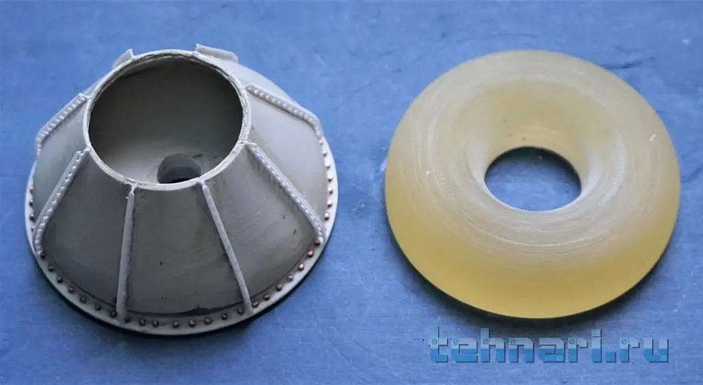

После внесенных изменений корпус двигательного отсека стал выглядеть вот так.
    14 KB · Просмотры: 58
    13.2 KB · Просмотры: 59

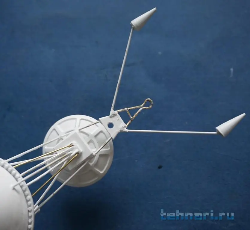

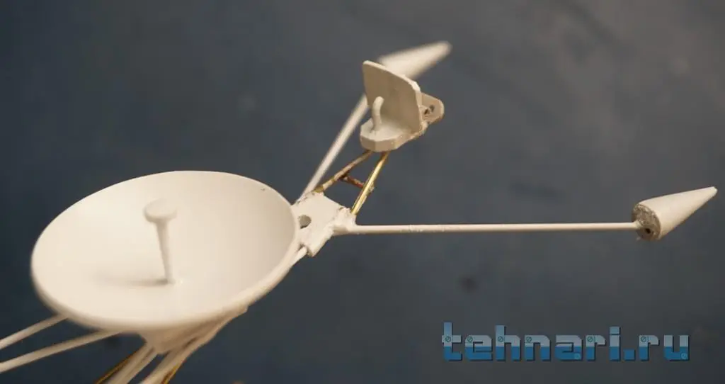

Подверглась небольшой переделке и рама, удерживающая тарелки антенн радиовысотомера - в нее добавлены дополнительные элементы раскосов.

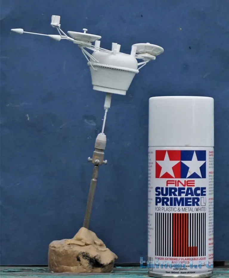

После чего узлы были задуты белым грунтом "Тамия" из баллона.

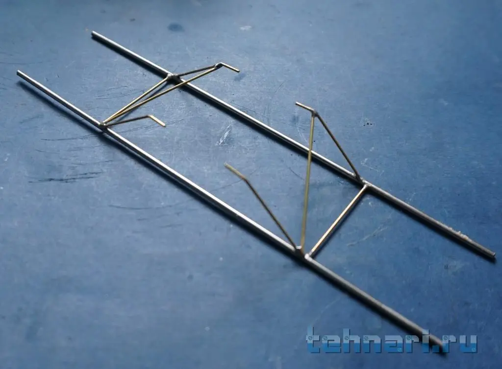

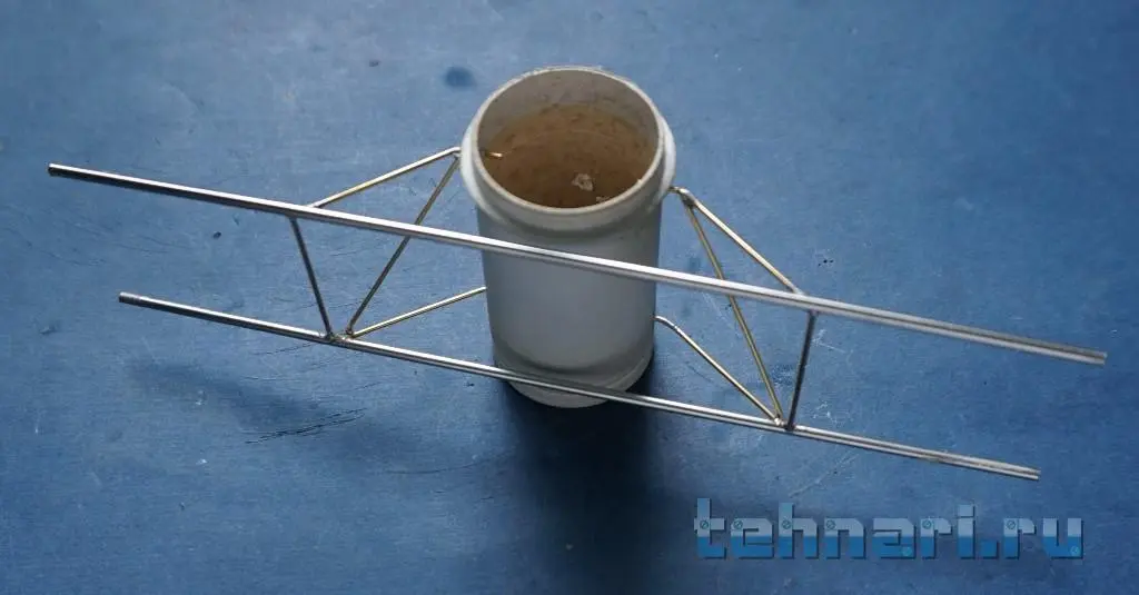

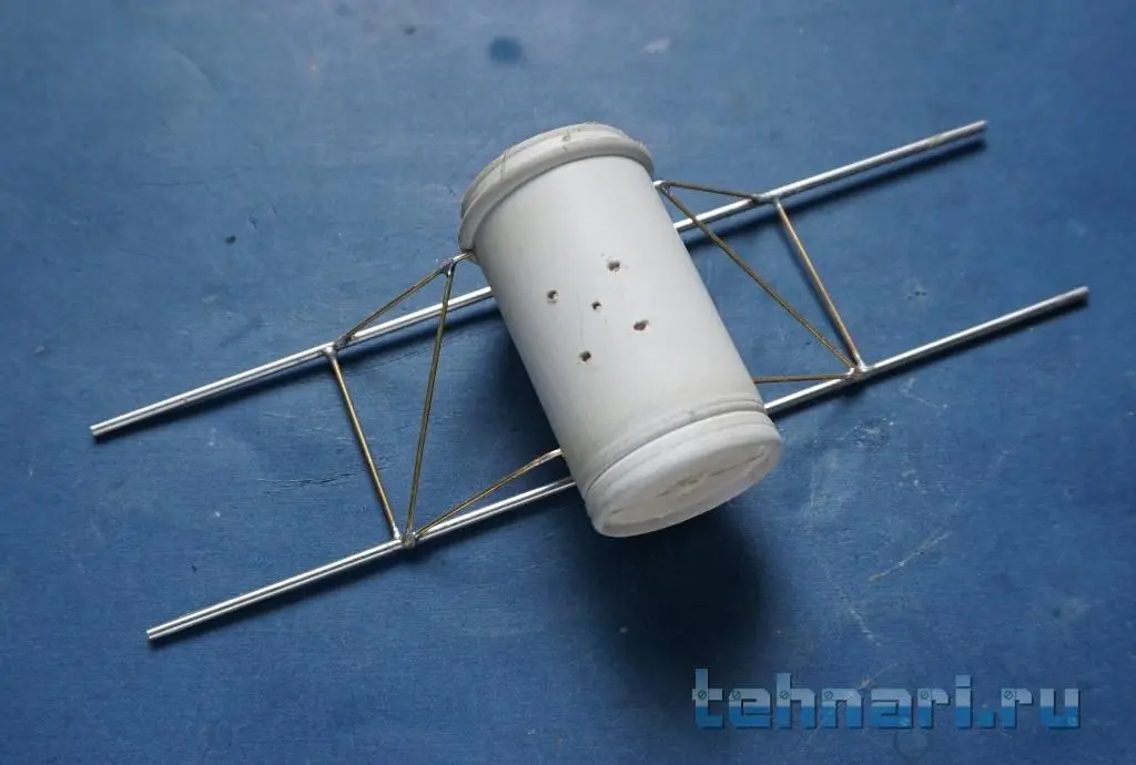

Из 230мм инъекционной иглы Ф2мм и латунной трубки Ф 1мм и 0,9мм спаяна рама для крепления панелей солнечных батарей и радиаторов системы терморегулирования станции.
    21.7 KB · Просмотры: 24
    32.5 KB · Просмотры: 48
    38.5 KB · Просмотры: 29
    32.4 KB · Просмотры: 44
После чего рама была примерена на корпус приборного отсека.

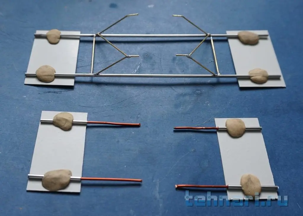

Из листового 0,5мм пластика вырезаны заготовки солнечных панелей, из инъекционной иглы и проволоки-элементы крепления к раме внешних панелей.
    32.4 KB · Просмотры: 27
Далее началась примерка солнечных панелей на раме (пока все крепится на пластилин).
