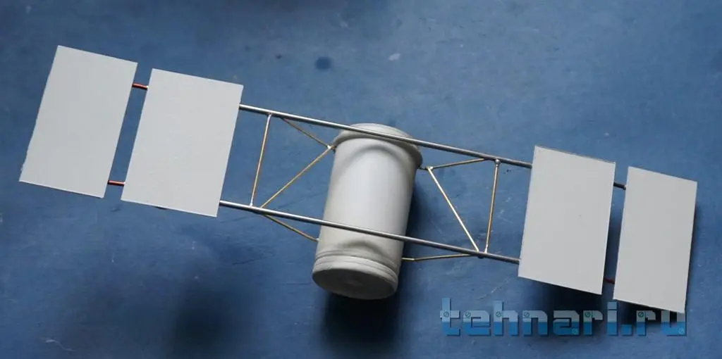

И пробная установка рамы с панелями на корпус приборного отсека с последующим соединением с узлами антенны и двигательного отсека.

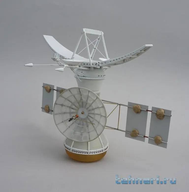

В такой комплектации модель стала выглядеть подобным образом.

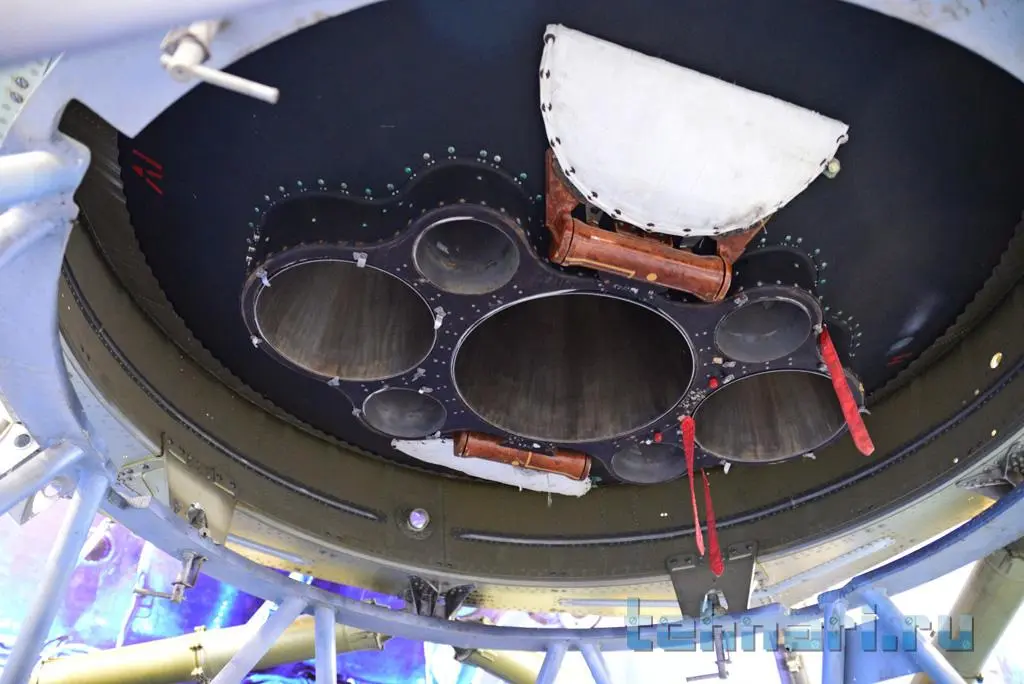

Вероятнее всего, на станциях этого типа двигатель был закрыт кожухом с открывающейся крышкой.
На второй фото "Венера-12", на "Марс-3" тоже просматривается.
    37.6 KB · Просмотры: 37
    66.5 KB · Просмотры: 135
Да, перфорированные крышки с шарнирами на станциях хорошо просматриваются. Но для чего основательно перфорированные две крышки, закрывающие сопло двигателя на приборном отсеке -не совсем понятно их назначение. Да и механизм открывания крышек особенно не просматривается. Возможно, что это все-таки какие-то технологические крышки, которые должны быть убраны в период стыковки станции с носителем - на фото просматриваются небольшие сигнальные вымпелы красного цвета, которые навешивают для предупреждения о дальнейших действиях с данными узлами.
Если в описании конструкции ЛК(лунной кабины) наличие крышек на сопле двигателя большой тяги, работающего при посадке ЛК(не перфорированных, а сплошных) сказано, что они были необходимы для предотвращения засасывания лунной пыли в сопло двигателя в процессе его остывания после посадки ЛК на Луну, то зачем перфорированные крышки на двигателе коррекции траектории полета и торможения- не совсем ясно.
    57.4 KB · Просмотры: 116
    50.1 KB · Просмотры: 122
Думаю, что в полёте они, как и вся станция, закрыты ЭВУ
На кораблях "Союз-Т" и дальнейших модификациях, также крышка на основном двигателе. Температурная защита. Был случай, когда крышку не открыли и её при запуске сорвало, затем, после стыковки со станцией "Салют", ориентировали всю станцию солнцем на этот двигатель.

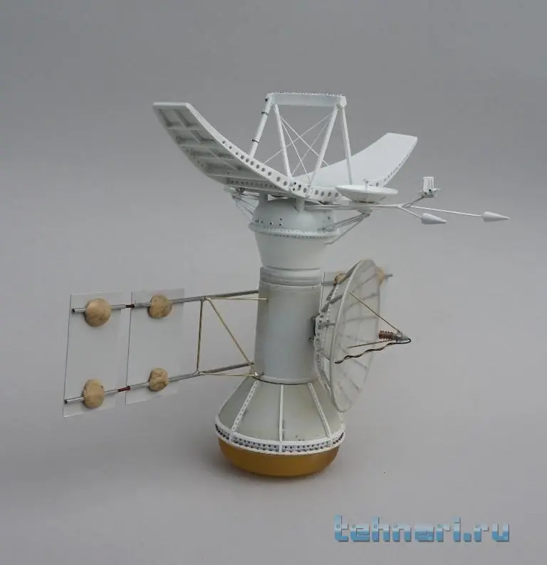

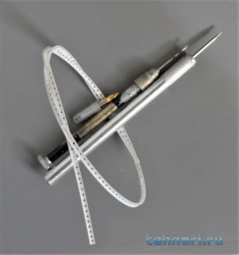

Пластиковый двутавр проперфорирован. Началась склейка каркасов панелей солнечных батарей.
    15.7 KB · Просмотры: 64
    27.4 KB · Просмотры: 48
    15.8 KB · Просмотры: 50
Каркасы наклеены на все панели. Сам процесс склейки недолгий, но много времени занимает перфорация двутавра.
    11.3 KB · Просмотры: 52
    21 KB · Просмотры: 90
    15.9 KB · Просмотры: 62

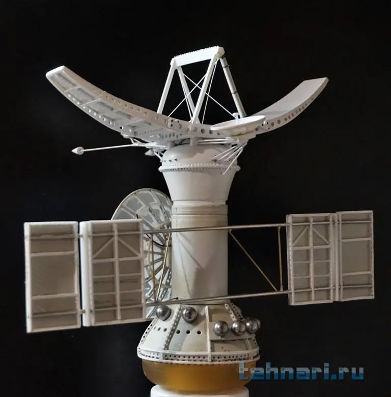

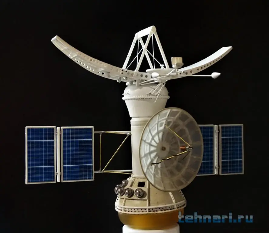

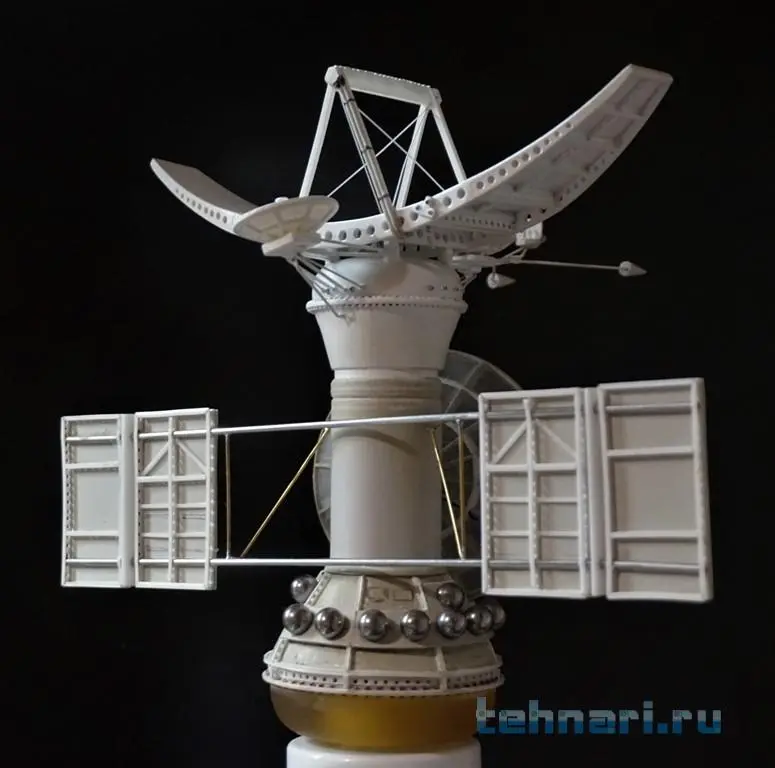

Произведено оконтуривание панелей "лапшой" и в них вставлена распечатка солнечных батарей. После чего панели собраны окончательно на несущем каркасе и закреплены на корпусе станции.
    16.3 KB · Просмотры: 47
    23.1 KB · Просмотры: 53
    29.2 KB · Просмотры: 44
    40.3 KB · Просмотры: 42

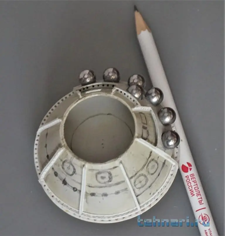

Далее произведена установка на корпус платы, на которой крепятся шарообразные баллоны с газом для двигателей системы ориентации станции. В корпусе приборного отсека прорезано окно для ввода кабелей и газопроводов.
    23.7 KB · Просмотры: 36
    17.9 KB · Просмотры: 37
    16.8 KB · Просмотры: 30
    19.7 KB · Просмотры: 38

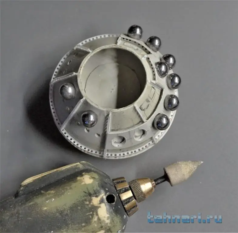

При помощи шлифмашинки и круглого шлифовального камня произведена обработка посадочных мест под баллоны. В модели данные баллоны будут имитировать шарики из шарикоподшипника, которые вклеиваются в лунки посадочных мест. С ними модель выглядит вот так.

Установка баллонов на корпус приборного отсека продолжается.
    20.6 KB · Просмотры: 43
    16.4 KB · Просмотры: 42
    19.4 KB · Просмотры: 36
    18.5 KB · Просмотры: 43
    25.9 KB · Просмотры: 41
    21.5 KB · Просмотры: 41

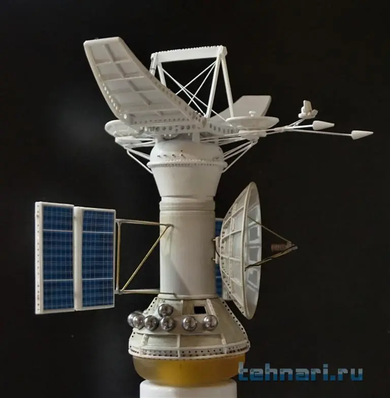

Получилась вот такая картина.
    28.2 KB · Просмотры: 186
    23.5 KB · Просмотры: 117
    23.7 KB · Просмотры: 61
    24.7 KB · Просмотры: 119
    26.1 KB · Просмотры: 140
    31.5 KB · Просмотры: 183

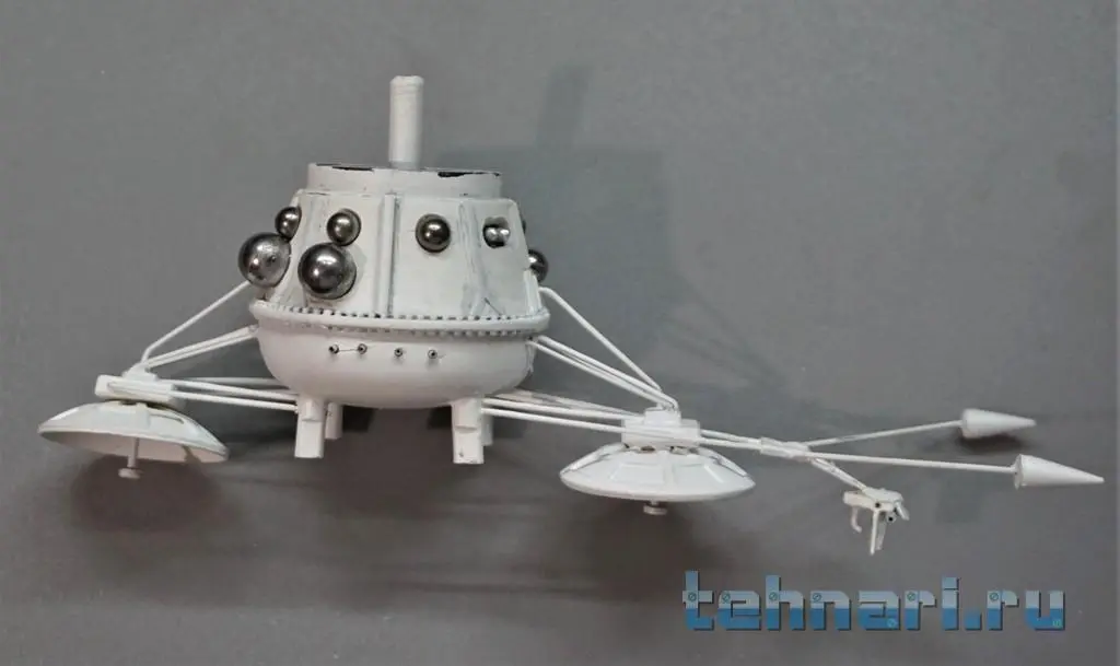

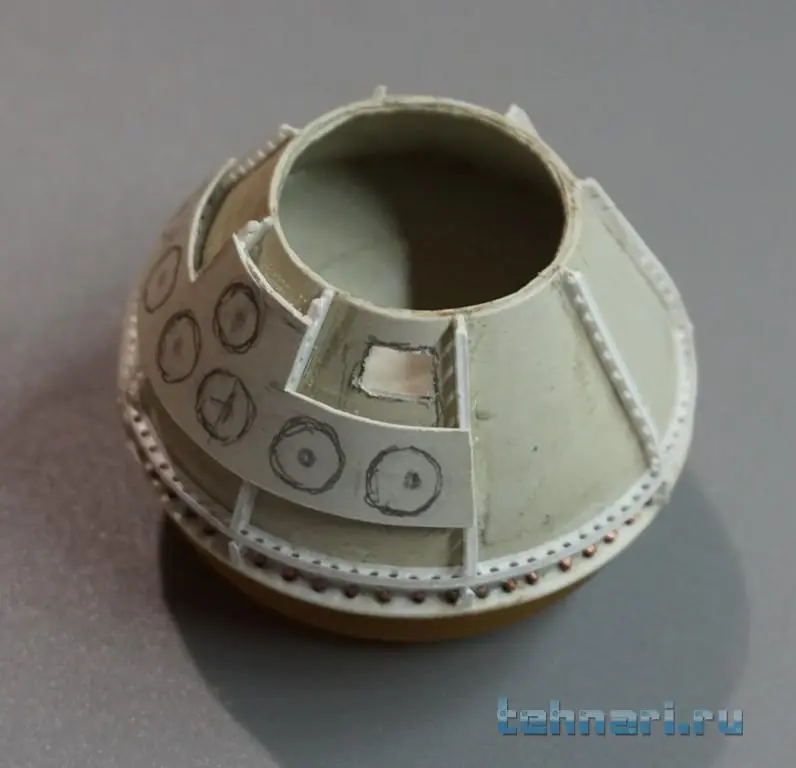

Станция разобрана на составляющие и продолжается оформление ее экстерьера. На корпус топливных баков наклеены ленточные бандажи из крышки от Доширака. На конусную юбку, поддерживающую блок управления радиолокатором наклеены силовые элементы, выполненные из двутавра. По ним в дальнейшем пройдут кабельные линии.
    16.4 KB · Просмотры: 43
    10.5 KB · Просмотры: 42
    15.2 KB · Просмотры: 49

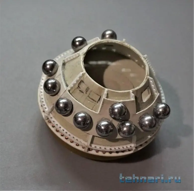

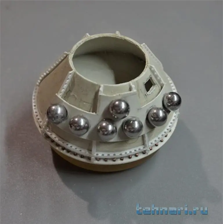

При помощи сверла и шлифмашинки на конической юбке расточены посадочные места под многочисленные шарообразные баллоны высокого давления с газом.
    30.8 KB · Просмотры: 30
    27.8 KB · Просмотры: 28
Для имитации шаровых баллонов подобраны различные шарики от подшипников и вклеены в соответствующие посадочные места.
    20 KB · Просмотры: 45
    17.4 KB · Просмотры: 57
    19.8 KB · Просмотры: 45

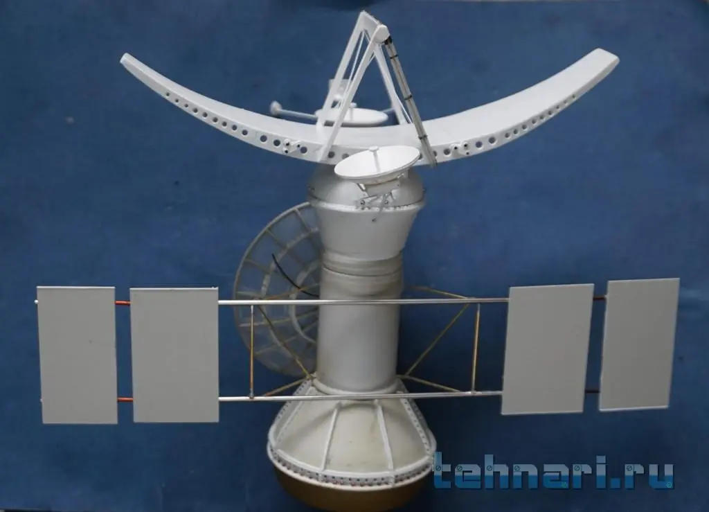

Составные элементы станции вновь собраны воедино.
    35.2 KB · Просмотры: 227
    23.8 KB · Просмотры: 68
    22.2 KB · Просмотры: 97

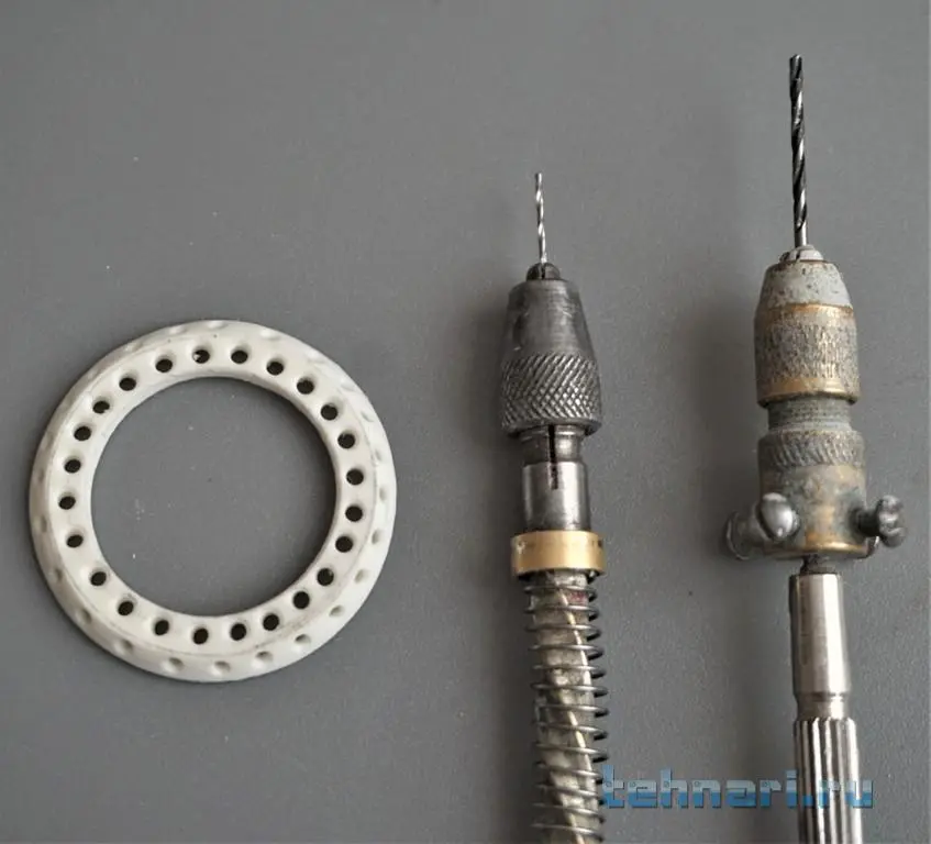

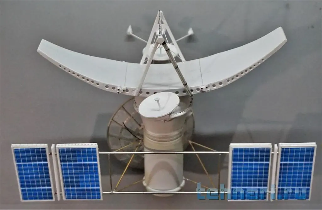

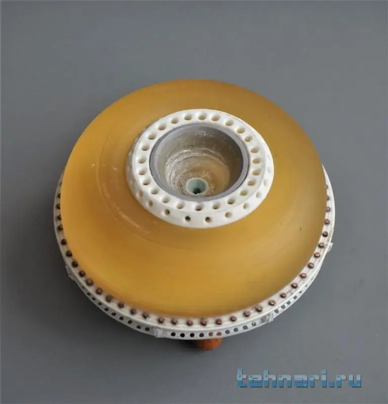

Из листового пластика вырезал кольцевой элемент, окаймляющий сопло маршевого двигателя, проперфорировал и установил его на сопло и приборный отсек. Перфорированную крышку делать не стал, т.к. мне не совсем понятно ее назначение.
    27.7 KB · Просмотры: 33
    77.7 KB · Просмотры: 42
    26.7 KB · Просмотры: 34
    26.1 KB · Просмотры: 35
    17.3 KB · Просмотры: 32
    15.5 KB · Просмотры: 37

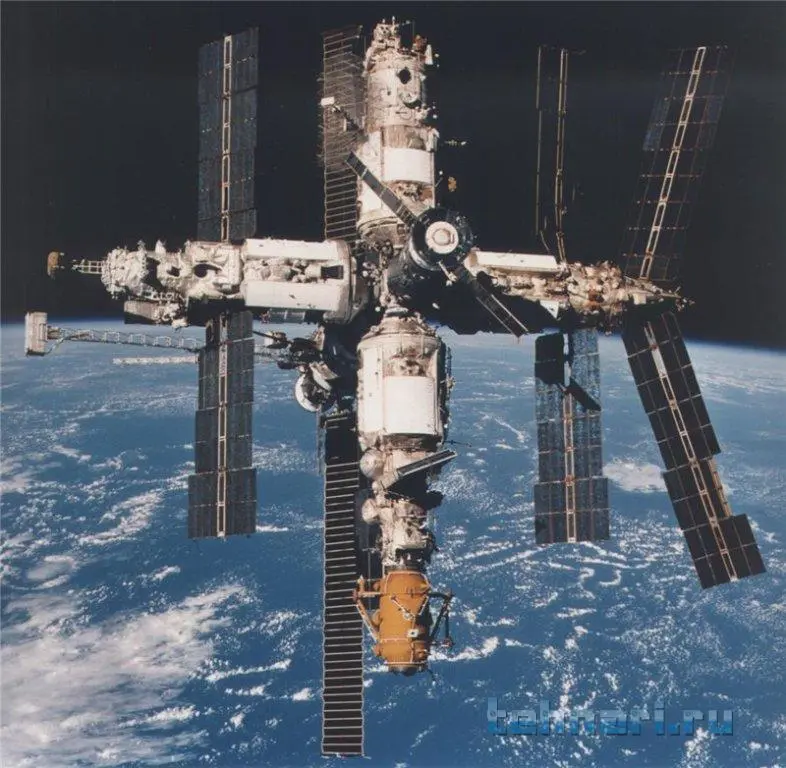

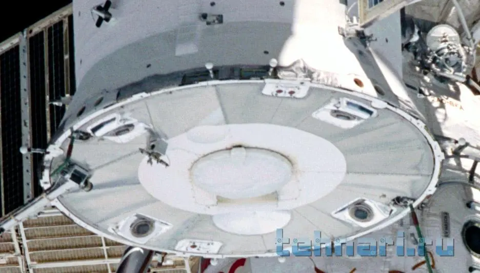

Но делать данную крышку придется, поскольку в ходе работы над моделью станции "МИР" обнаружил на снимках кораблей посещения "Союз" и "Прогресс" на соплах маршевых двигателей подобные крышки.
    68.8 KB · Просмотры: 33
    39.5 KB · Просмотры: 31
