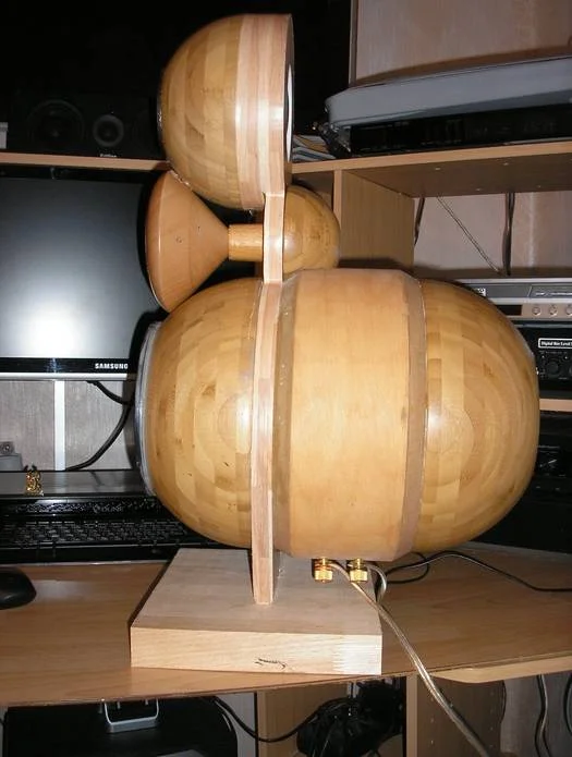

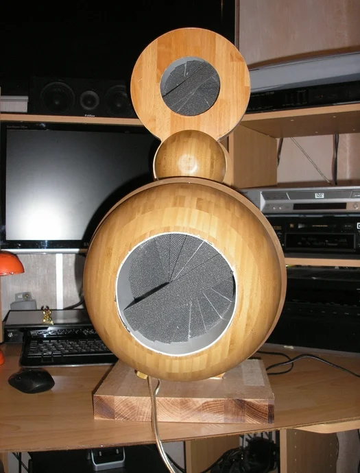

Stayed, я планирую себе переделку моих колонок 3х Торнадо и к этому почти готов осталось дело за усилителем что заканчиваю и осталось выбрать дерево, купить не проблема. Вот этот проект был бы вам всем интересен - в одном корпусе три колонки в погоне за сферой звука. Одним словом я пока его не начал и не готов освещать, это дело ближайшего будующего.
vasilych, не вам одному эти тарелки спать не дают. Тут на форуме Торнадо появился один человек из мого народа, т.е. с России. Живёт в Кольне и интересуется Торнадо, сам не навящиывй и просит помощи в мелочах. Я ему по мелочам и подсказывал, а в основном он сам лепил свой проект. Прислал мне картинку замера импеданса, я ему подсказал что делать, заменить пропеллер, и он выслал на второй раз уже настроенного варианта картинку. Вообщем читал и делал, не с наскоку и на второй раз вышло. То что получилось ему нравится и видно очень, а когда выслал свою малаю галерею я обалдел он засунул туда те самые тарелки с "Икеи". Получилось довольно творчески, разрешение на показ он уже дал, желаете покажу.
На первых двух картинках показано из чего делалась колонка, это изделия что продают Икея и Visaton. Далее сама конструкция, до самого последнего момента я не знал что это будет трёх полоска, ей принадлежат три картинки. Что за головка на басу видно из названия письма ко мне, в нём мастер отразил всё своё мнение и то что обнаружил в сравнении с ФИ. Он бомбил уже готовое ФИ под Торнадо, на данный момент делает вторую колонку.
Всё это показано с разрешения мастера с которым я столкнуся...

Начнём с того что в комнате появилась стеклянная мебель, этот стол под РС и я купил для младшего сына и в малом помещении проблема может возникнуть. Но в целом это говорит о том что наконец то человек получил бас и делает всё что бы он там "жил", вроде получается... Второе о чём писал и я сама система начинает приобретать широкую сцену и заметно это сразу, т.к. есть с чем сравнинить. Если конкретно то это делает не пропеллер, он так написал имея в виду конструкцию с пропеллером, это поправка пришла в следующем письме. Насколько это расширение пока трудно сказать, но факт замечанный человеком со стороны, я его на это не наталкивал.
Что ещё можно сказать, аппаратура у него массовая т.е. обычная японского производства. Конечно в ней практически довольно много потерено, по моим вскидкам около 60% информации, но боюсь что я эту цифру только занизил. Но всё же сам эффект работоспособности конструкции Торнадо очень нагляден, это признают практически все, кроме моих "доброжелателей". Как она работает, сказать сложно и сравнить практически не с чем, у этой конструкции свой и убедительный "почерк" в акустике и своими объёмными эффектами и натуральностью передачи звука. В принципе она, Торнадо, и создавалась методом силекции ориентируясь только на то что приносило наименьшее искажение в звуке. Она со временем совершенствовалась и "подтягивала" электронику в этом же направлении, мне когда то сказали что этому конца не будет - не правда, я его достиг.tehnoyxi
