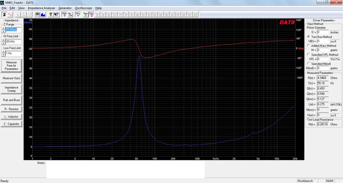

У меня есть замеры того пропеллера что на картинках.
Первая картинка замера импеданса голоаки на открытом воздухе.
Вторая картинка замера импеданса в колонке без резонатора и уже видно малый второй горб на частоте 200Гц, он настолько мал что на АЧХ изменений не будет. А сам по себе горбик говорит где АЧХ выравнивается в полку.
Звук очень хорош и уже нет сомнений делать или не делать трёх полоску.
