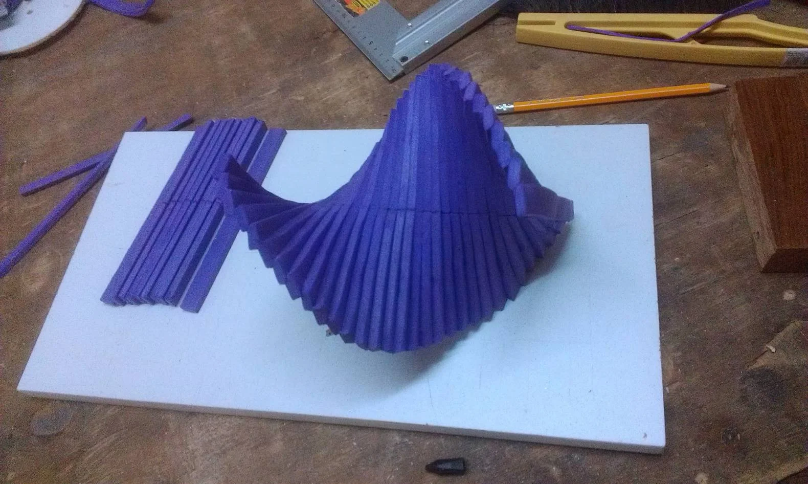

Стараюсь быть корректным и накопил картинок к теме о СЧ колонке, т.е. без резонаторной колонке. Хочу дать понятие как должен строиться пропеллер и из чего.
Для постройки пропеллера я применяю "туристический коврик", у нас его называют "спортивный коврик" для спортивных занятий на открытом воздухе если надо лечь на землю, его с успехом применяю и на пляже. Это по немецки называется шамстофф что в переводе означает вспененый материал, т.е. грубая "губка" по русски. Ребята применяют что то из строительного материала я его и в руках не держал, так что почитайте на этот счёт форум Торнадо в теме "Пропеллер". Лучше всего пропеллер делать как показано на картинке в виде нарезанных (и закругленных по концам) полосок из этого материала. Сами полосы советую резать по шаблону и немного шире чем на картинке, центр обязательно отмеченный по шаблону. Собирается пропеллер на доске с длинной иглой по отмеченным центрам. Склеевать можно пунктами клеем "Момент" для резины. Какой высотой или длиной будет пропеллер не играет роли и делайте по своей конструкции, а вот разворот лопостей должен достигнуть угла по окружности более чем 180°, т.е. сообщение должно быть только через спиральные каналы с помещением. На второй картинке показано как разместить пропеллер в "трубе". Эта труба сделана из этого же "т.коврика" и её желательно обернуть лёгким картоном или ватманом в пару слоёв. Получится очень лёгкая и работоспособная конструкция колонки безрезонатора.
Напоминаю, головка должна быть на В-плате или с ПЦМ.

Я хочу только вернуться к Ю.Макарову. Мне лично он доверия с этой работай не внушает, я не уверен что существуе акустический центр, т.к. мне по др. источникам известно что каждая частота имеет свой пункт излучения на конусе диффузора, а тут советуется привезать разного размера диффузоры к какому то акустическому центру??? Ну есть такое фальшивое понятие "быстрая" и "не быстрая" головка излучателя и этим как правило объясняют несовместимость спаривания разной конструкции излучателей звука. Это что получается что звук ещё и скорость может иметь разную в зависимости какая головка его излучила???? С позиции физики это бред да и только. Оказывается на практике это подтверждается и причём круто, всё выглядит именно так, а в действительности не так как предпологалось. Я это заявляю смело - разной скорости в звуке действительно нет. Есть побочные явления которые дают мнимый "эффект тормазов", это явление массы головки. Уберите влияние массы и головки разной конструкции отлично будут спариваться между собой. У нас в форуме ребята спаривают обычные конусные головки с Хайлами и даже не подозревают что существовал эффект несовместимости из-за "быстроты головки". Я сам спариваю ленточник, а он считается ну очень быстрым, с СЧ конусом на тех частотах где именно скорость и нужна. А фазировка, у меня дело "святое" и стоит на месте №1, без фазировки мне сферы звука как своих ушей не видеть.
Что ж, ..."и опыт сын ошибок трудных..." А.С.Пушкин. Всё проверяется в эксперементе. БЫВАЕТ что ИТОГОМ ЭКСПЕРЕМЕНТА становится ЭКСКРЕМЕНТ....tehno015
Я могу сказать что Ю. МАКАРОВ внёс определённый вклад в дело радиолюбительства, и в этом его заслуга. НО как всякий человек он может и ОШИБИТЬСЯ. До его публикации про трёхполосный усилитель и акустику для него многие радиолюбители слабо представляли этот аспект. После - лучше.
Я говорю и за себя, ибо "Трёхполосный усилитель Ю.МАКАРОВА" был одним из первых моих УНЧей собранных до корпуса, до эксплуатации. http://sergeev21.narod.ru/3band.djvu, вот ознакомься с полной версией и первоисточником.
