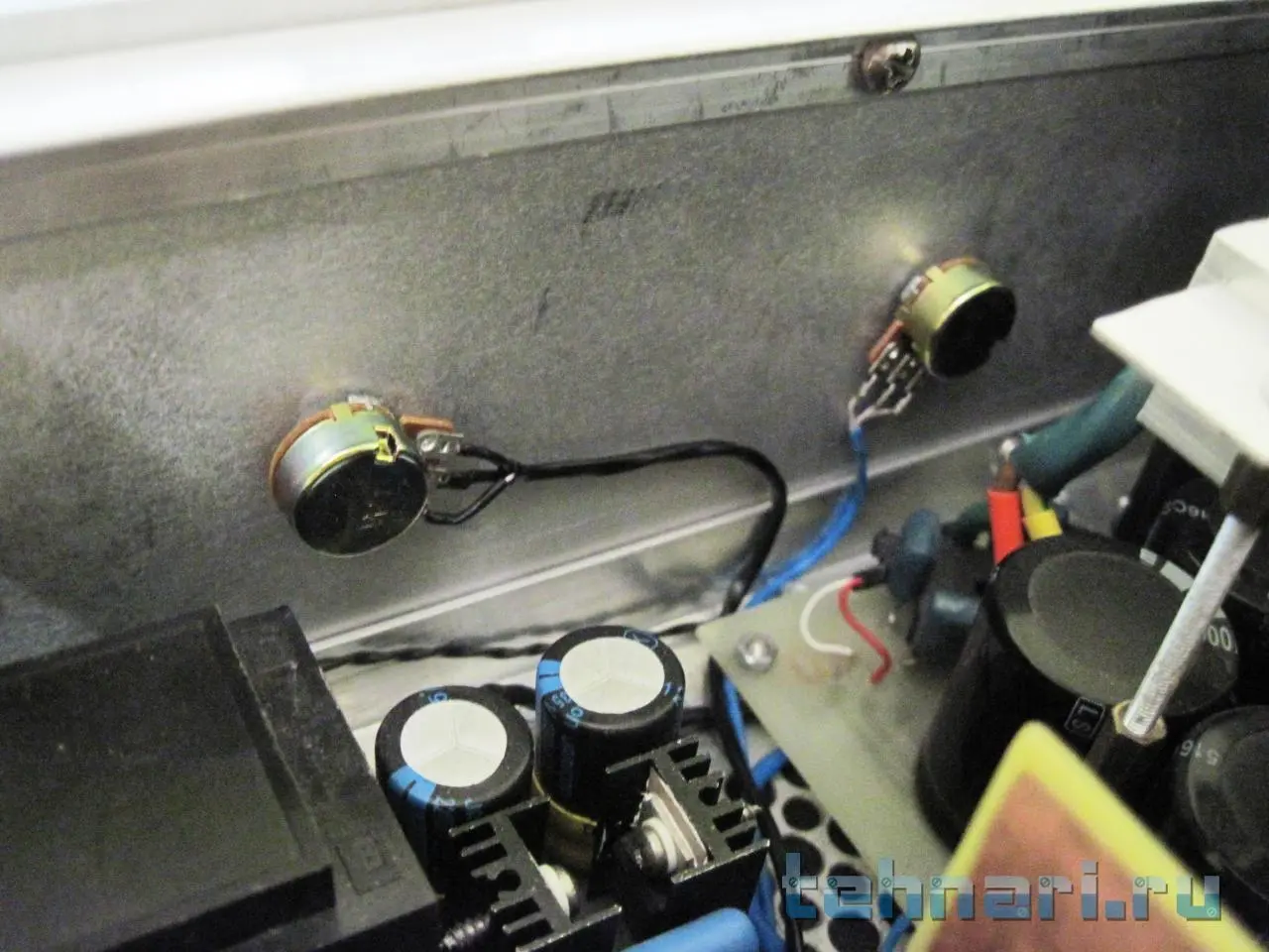

Заказал Аттенюатор Att7 (регулятор громкости Никитина) и Селектор входов SLT6 (1 вход с цапа и 2 аналоговых RCA). :)
Купил в сборе, селектор на 3 входа, + качественные RCA разъемы 2 пары - вышло 3300 руб. (вместе с доставкой). А КИТ выходит на 500 р. дешевле.
Покупал Ссылка удалена. (и не первый раз)
Такие ссылки лучше в личку.
Все получил, теперь будем устанавливать. Место и установочные отверстия в корпусе уже заранее были продуманы :)
    79.3 KB · Просмотры: 285
Ну вот и все. Теперь данный проект на все 100% готов)) Отдельный РГ на полочники убрал, чтобы на пути сигнала не было вообще никих говяных переменников.
Звучит отлично. Высокие стали ощутимо чище. Фон конечно немного прибавился - на расстоянии 1 метра чуток слышно, это понятно, ведь тут много всего в одном корпусе, еще и так компактно...
Ножки откуда-то свинтил готовые? Пластик?
Какая их высота?
так от магнитофона, корпус я ж его задействовал)
высота 17 мм
