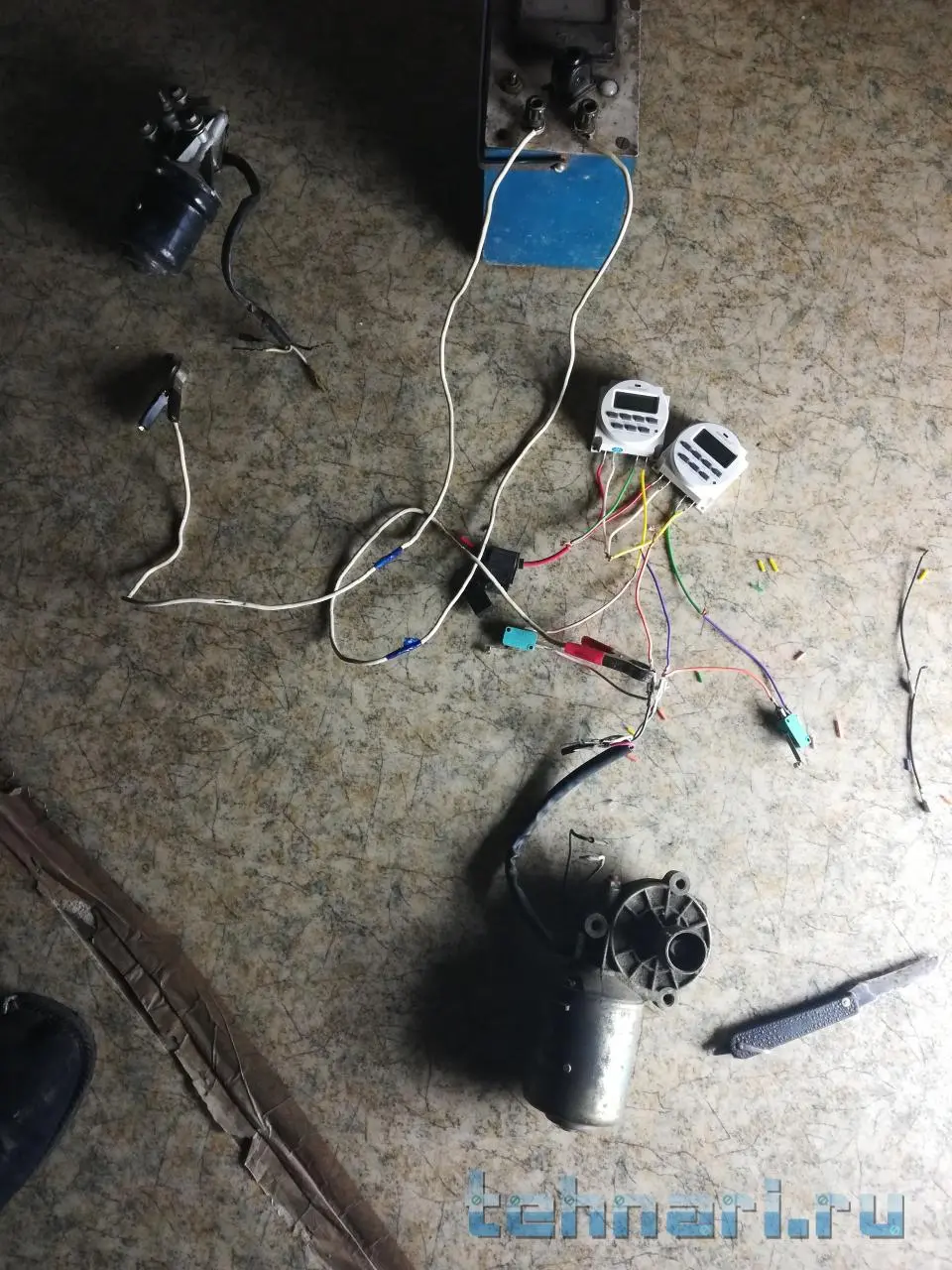

Да и реле времени у меня стоит один
А если присмотреться к вашей картинке? Совсем один или, всё-же, два?
Я понимаю, что эта картинка понятна вам, а как насчёт, понятной всем остальным, технической стороны этого вопроса (обычной электричксуой схемы).
И как у Вас запитываются сами реле времени?
Почему катушки коммутационных реле замкнуты сами на себя?
Почему ... А, впрочем, одни сплошные "почему"! Не схема а мультфильм какой-то!
Блин как сложно пробежаться глазами по проводам.. Да и сказал же что у меня не курятник а солнечный концентратор который работает в промежутке солнечного освещения да и автоматика слежения са солнцем сделана на базе ардуинки и светодиодных модулей (фоторезисторы более года на солнце не выдерживали). Я вам просто показал простейшую схему реверса двигателя которая стоит у меня. Нащет "Почему катушки коммутационных реле замкнуты сами на себя?" не понял вопроса.. Один провод идет в одну дырку от таймера а другой в другую. Проще может быть? Нащет запитывания реле.. ну неужели у специалистов с таким высоким рейтингом не хватает фантазии? Конечно хватает но лень наверное. Питание зависит от выбора реле. Если реле на 220 то соответсвенно и запитаем. Если на 12в или 5в то конечно подадим соответственно 12 или 5в из того-же компютерного блока питания. Предвижу сразу вопрос "а что если реле (Timer) на 220 в а реле на 12? А ничего страшного. Наверное не разбирали ни разу механические реле времени. Разбираем реле, отпаиваем провод что идет к 220 от микровыкючателя и подаем нужное нам низкое напряжение. или ставим промежуточное реле на 220, что включает низковольтное реле (опять усложняем). Или просто ставим понижаюшие трансформаторы или импульсные БП на нужное нам напряжение для реле. Просто постарайтесь воспринимать инфу как совет а не как окончательное решение которое надо воспроизвести без изменений. Доработки обязательны под нужды каждого. Вот в этом и помогите человеку не усложняя схему. Вы как мастер в этой области сделайте схему если не трудно, как сделал это и я. А если не поймете что-то то я поправлю. Но наверняка вы разберетесь сами со схемой новичка. У меня нет навыков составления схем да и не знаю откуда устанавливать соответствующие библиотеки на нужные реле. Понимаю что это отнимает время. Но я потратил более часа чтоб найти картинки и составить схему что-б помочь человеку. Так что следуюший ход за вами.

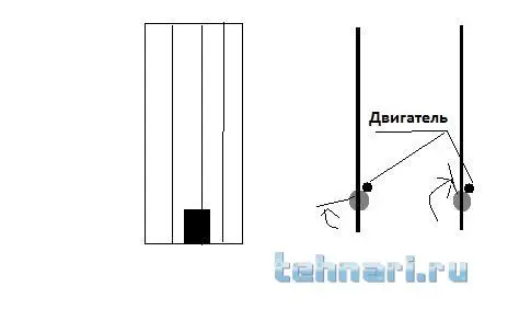

Хотя можно сделать что-б открывалось и с боку но тоже обязательно что-б продвигалось по пазам для предотвращения открывания двери хищиками( немаловажно) или другим внешним воздейсвием.
Не нужно так делать, нижний паз забьётся помётом и мусором, к тому же, значительно возрастёт сила трения под действием веса заслонки, движущейся в горизонтальном направлении.

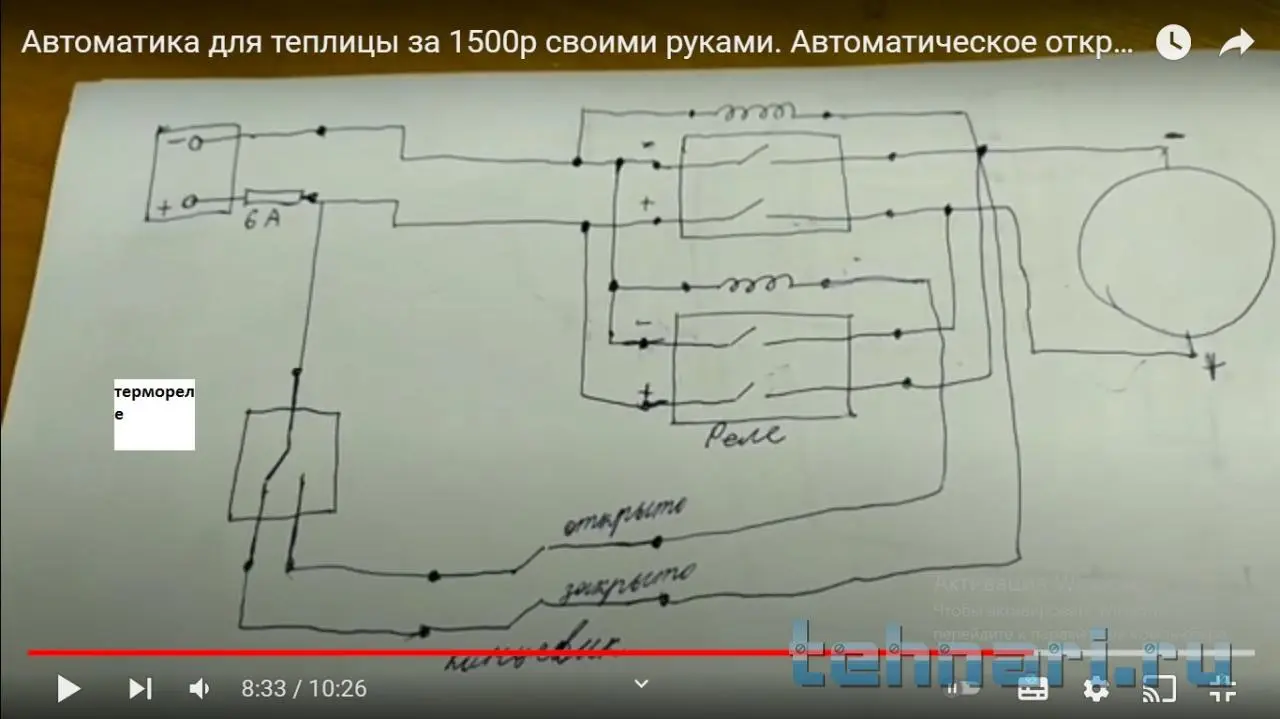

Я внимательно прочитал все советы и удивился как все любят все усложнять. Ну зачем реле многими контактами? Достаточно 2 реле которые имеют один нормально ВКЛ и другой нормально ОТКЛ положение.
А вот и приблизительная схема моего девайса...
А можно теперь я задам глупый вопрос: чем ваша схема отличается от предложенной мной?
Согласен.. они идентичны.. Я не заметил и наличие 2 источников питания на схеме (хотя любой електронщик поймет что это один ) меня ввело в заблуждение. Да и катушки реле почему-то мне показались отдельными трансформаторами.. Но когда писал имел ввиду те схемы с реле со многими контактами и с транзисторами. Думаю ваша схема самая простая у удачная ввиду того что она професионально представлена.

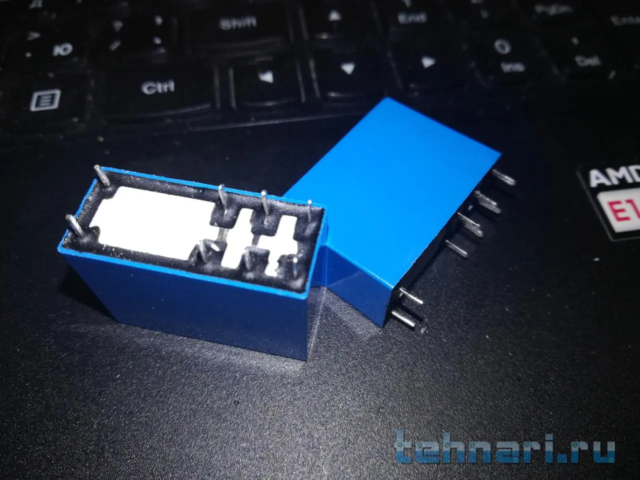

Купил вот такие реле, но честно, даже не знаю как к ним припаиваться, они же расплавятся. Или существуют какие то гнезда под это?. Продавщица сказала нет. может и не знает.
    118.6 KB · Просмотры: 23
Эти выводы у реле под паспайку на печатные платы и, если паять правильно (не перегревая), то ничего не расплавится.
На сколько Ампер контактные группы?
Чёрная субстанция, которой залит корпус реле, скорее всего, твёрдый компаунд, а не какая-то пластмасса. Корпуса многих радиодеталей состоят целиком из компаунда, и ничего с ними не происходит при пайке.

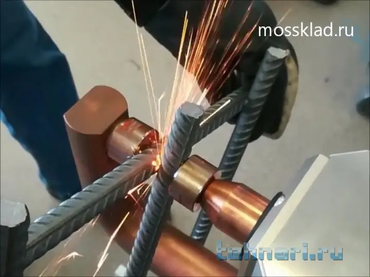

Так провод толще в 2 раза. Ничего? Наверно глупые вопрос задаю. Ну не электронщик. Строитель. У нас, вдоль 20 арматуру с 6 не варят. Поперек, можно. Но у нее начинаются другие свойства.
2 переключающие группы в реле?
Во засада! Опять китайцы "сэкономили". :( А может китайские амперы вчетверо меньше общепринятых? :)
Судя по толщине ноги (на вид около 1 мм), больше 4 А через неё пропускать стрёмно. С другой стороны там больше напостоянку и не будет. Как и было предложено, паяйте провод, обвитый петлёй вокруг ноги.

кольцо, залудите, вставьте в него ножку реле и запаяйте
Спасибо. Вспомнил Отец в далекие 60 г так паял. Нашел пакет радиоламп, от него остались. Мужику предложил, сказал ценного нет там, но не выкинул.)))
