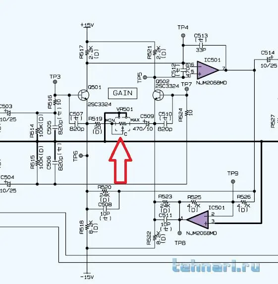

Да, я идею из микшерного пульта и брал. Вот этого
Но попытался переделать его под однополярное питание.
Или по входу каждого канала , но при таком раскладе при большом усилении шум поднимется , или по выходу , я в детстве когда делал сумматор то по входу ставил , но у меня к у был 3 .
Подобная регулировка уровня сигнала применяется в
Ну-да, ну-да. Сергей, не позорь мои седины! :lol:
В твоей схеме "такой да не такой", а совершенно другой принцип регулирования
Примерно так .

А, я кажется понял о чем речь. Имеется ввиду, что нужно не менять коэф усиления каскада, а менять входной сигнал.
Я просто подумал, что если убрать этот переменный резистор с основного тракта сигнала, то шум будет меньше. Скажите, если правильно понял. Я тогда ее сейчас перерисую.
