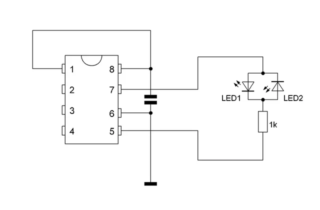

Для проверки генерации микросхемы собираем цепь из двух встречно-параллельных диодов и подключаем через резистор 1 кОм к выводам 5 и 7.
Должны светиться оба светодиода.

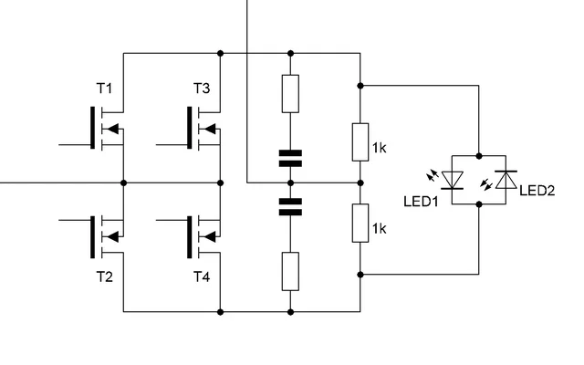

Для проверки работы ключей вместо трансформатора впаиваем два резистора 1 кОм, по одному на место каждой полуобмотки. Затем цепь из двух встречно-параллельных диодов подключаем к крайним выводам резисторов
Также должны светиться оба светодиода.

буду проверять,как проверю отпишусь,а только один вопрос сопротивление сколько ватт брать?

Мощность любая.
если завтра на оаботе буду свободен попробую проверить и тогда отпишусь
провел сегодня эти опыты,на микре диоды горели ярко, на плечах тускло, и кстати я не нашел резисторы на 1 ком, взял 1,2 ком
При опыте с плечами не забыл последовательно с диодами резистор убрать?
не забыл убрал,только щас в голову пришло ресторы надо было впаивать: плече- резисто- резистор плече, или плече- резистор- средняя точка- резистор - плече?

Пока нет причин так считать. Возможно выхода микросхемы не хватает для раскачки полевиков.

короче я не правильно припоял резсторы при проверке транзюков, я не припоял их к средней точке, в понедельник приеду на работу припояю резисторы к плечам и средней точке, проверю и отпишусь
перепоял резисторы на плечах, подсоединил диоды, горят ярко как и на микре, я теперь вообще не могу понять в чем проблема
и еще померял напругу на плечах без транса, в одно 12.3 в другом 9.4, а когда подключаю транс сразу накаляеться лампа и греються транзюки, и померял сопротивление на плечах транса получилось 0.9 ом
В каких именно точках мерил?
с1-102(1n),r2-22k,настроена на частоу 30 кгц,кольцо 32*16*8 магнитопроницаемость 3000, 2 штуки склеенных вместе, а мерял на плечах первички где подсоеденяеться транс
Просчитал транс, меньше 5 витков на плечо не получается. Учитывая возникшие у тебя проблемы, намотай первичку по 7 витков на плечо.
И еще. Из этого кольца на 30 кГц все равно больше 200 Вт не выжать, поэтому я бы удалил из каждого плеча по одному IRFZ44N, а у оставшихся резисторы в затворе на 47 Ом заменил бы на 20...24 Ом. Это обеспечит более резкие фронты переключения полевиков, что улучшит их управляемость и снизит тепловыделение.

так а 7 витков в плече если мотать в 4 жилы не влезет, и еще вторичку так 9 витков и оставлять?так и что вся проблема в трансе?
Первичку мотай в 2 жилы, а вторичку в одну жилу 16+16 витков.
