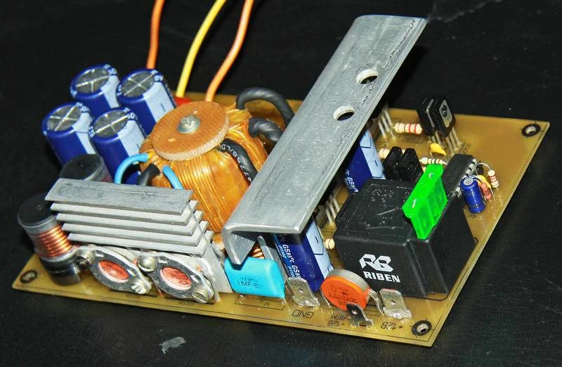

я понимаю что нет никакой гарантии, но я просто не могу понять в чем косяк, микра рабоча, транзюки рабочии, транс намотан по вашим расчетам, где косяк не могу понять, думаю начать ее заново собирать и создать тему на форуме, чтоб меня проверяли, по тому что сам найти свой косяк у меня не получаеться, буду выкладывать фото с самой печатки и до самго завершения.И еще не могли вы бы мне помочь, я сегодня немного переделаю печатку под себя, а вас попрошу ее проверить, чтоб сразу исключить косяк в печатке

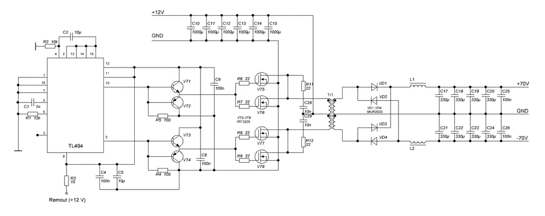

Раз уж решил начать сначала, давай сделаем так. Сергей собирал отличный преобразователь, думаю он поможет разъяснить некоторые моменты.
Вот схема
и печатки Посмотреть вложение ПН от Starichok.rar
С ней и начнем работать. В этой схеме ТЛ494 заменяем на ИР2153. Транзисторы перед полевиками BD139/BD140. Эти транзисторы улучшают управление полевиками и снижают их нагрев.
Транс у него на трех кольцах, но если мощность больше 200Вт не нужна, то можно использовать транс от БП компа и по одному полевику в плечо.

Вот схема

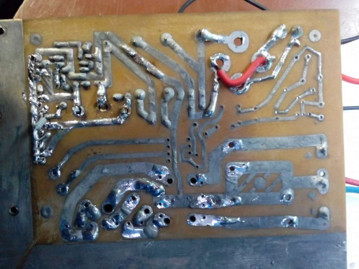

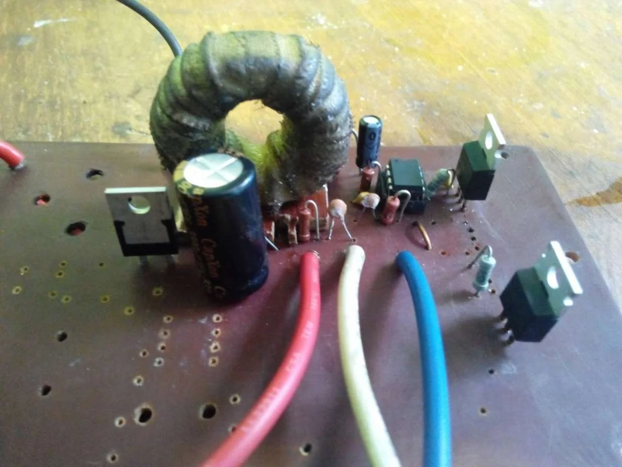

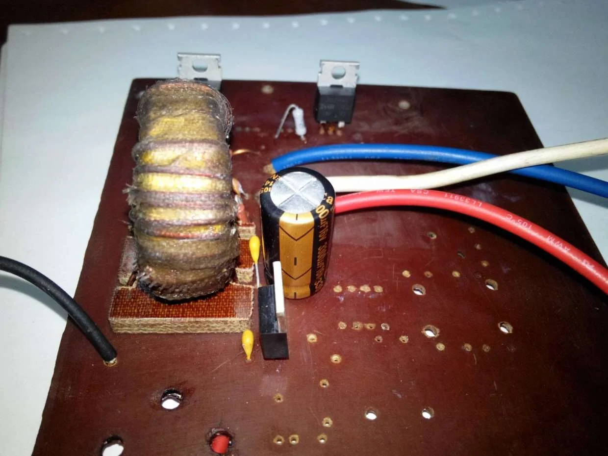

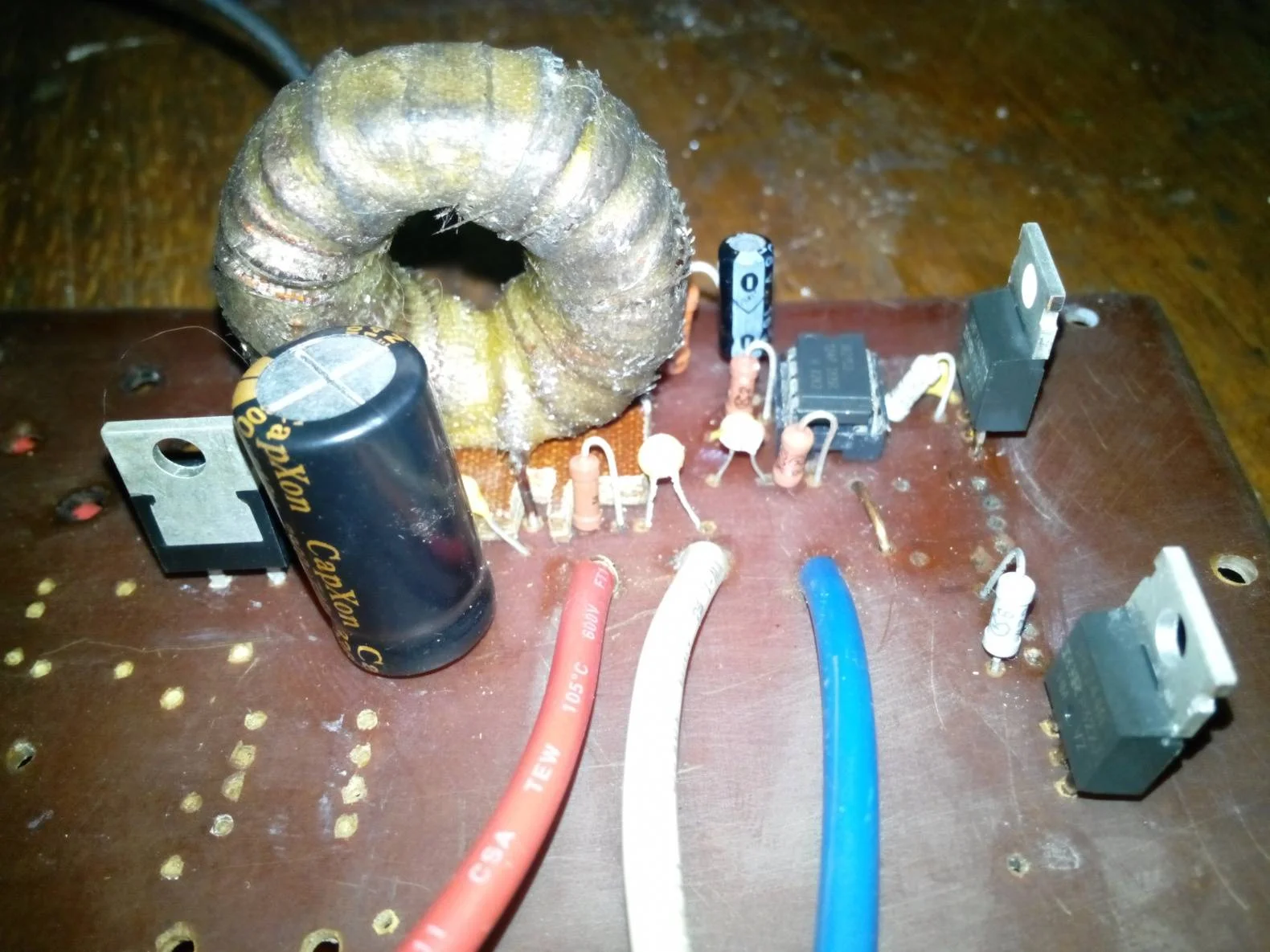

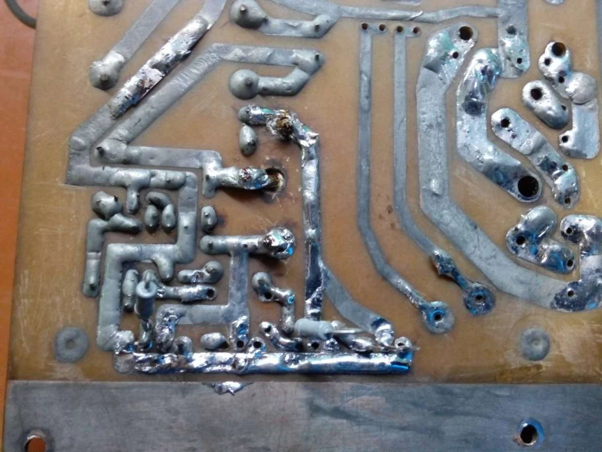

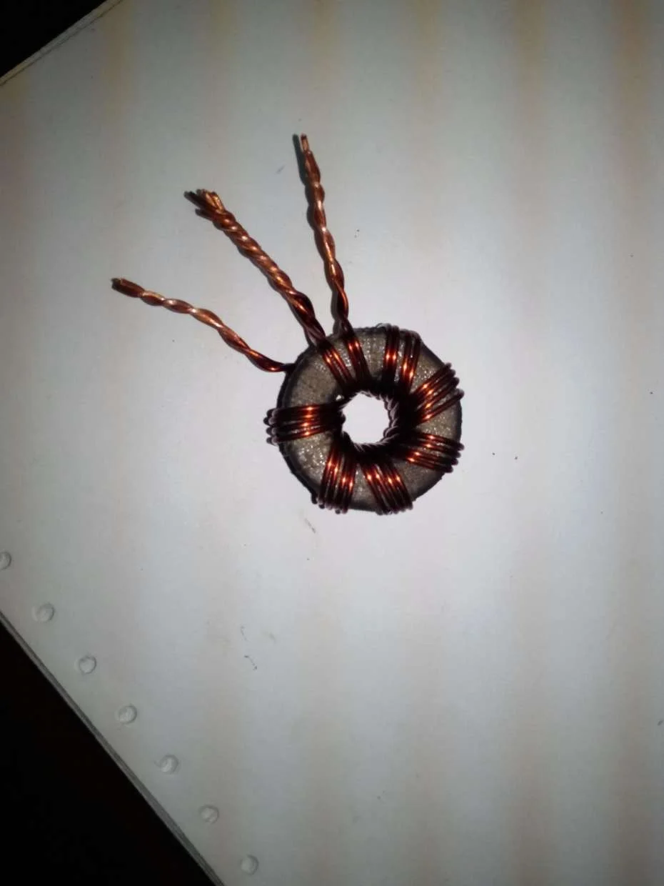

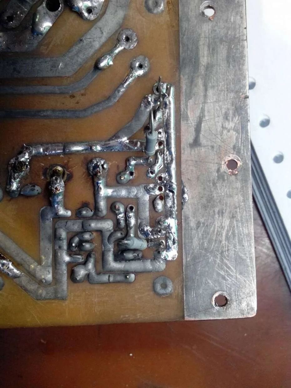

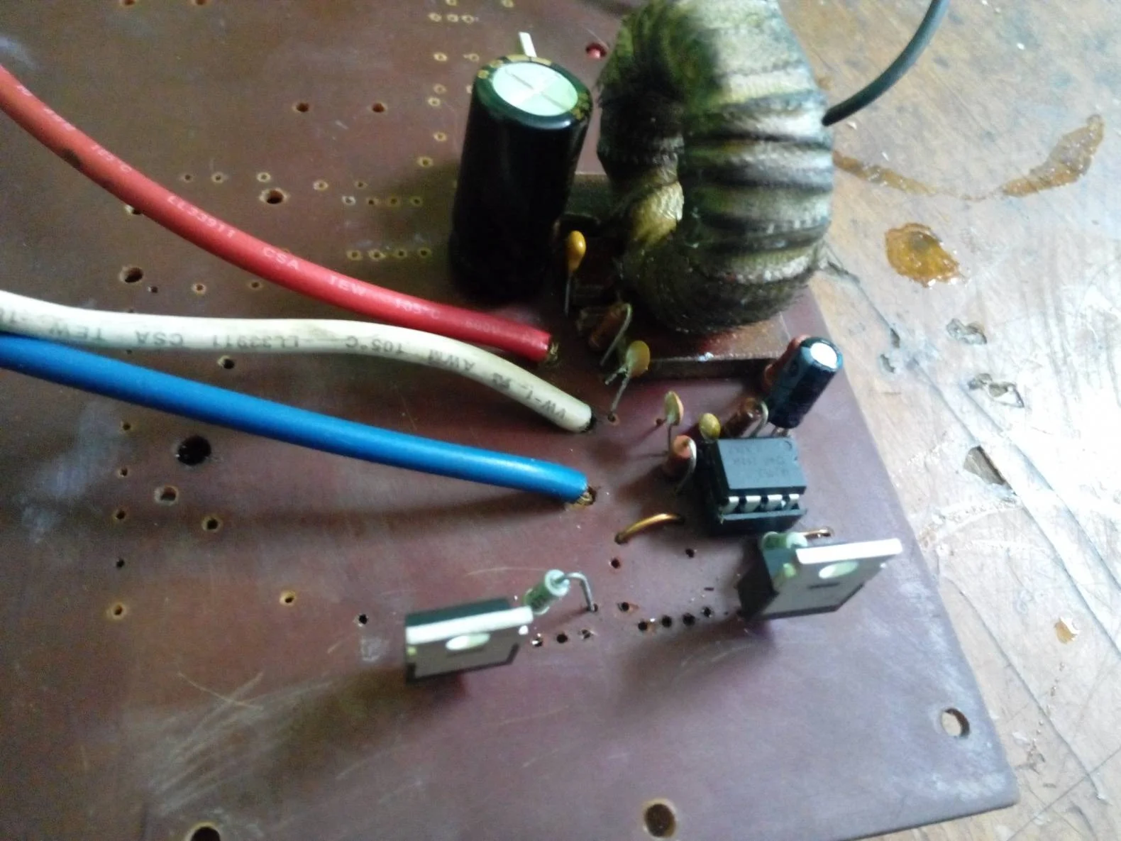

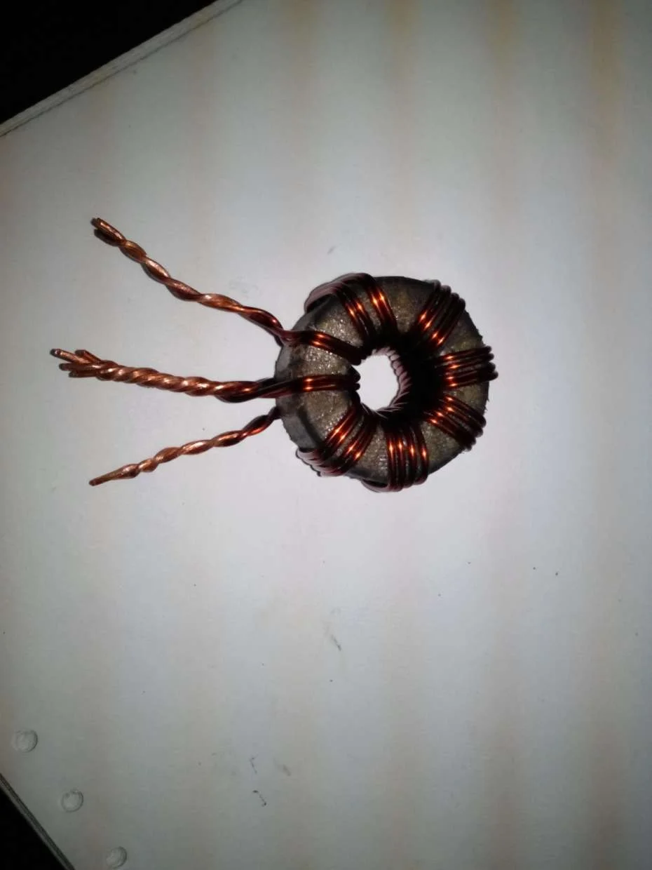

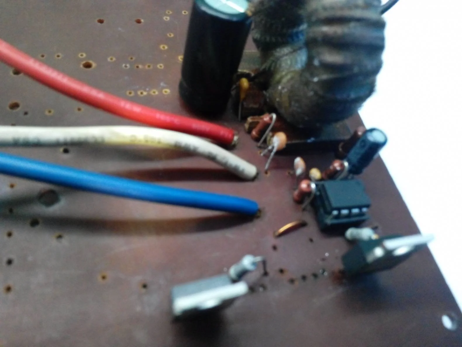

вот фото как вы и просили

Выложи lay-файл по которому плата делалась. А то фотки ни с одним рисунком печатки не сходятся.
На конденсаторе С1 что написано?
