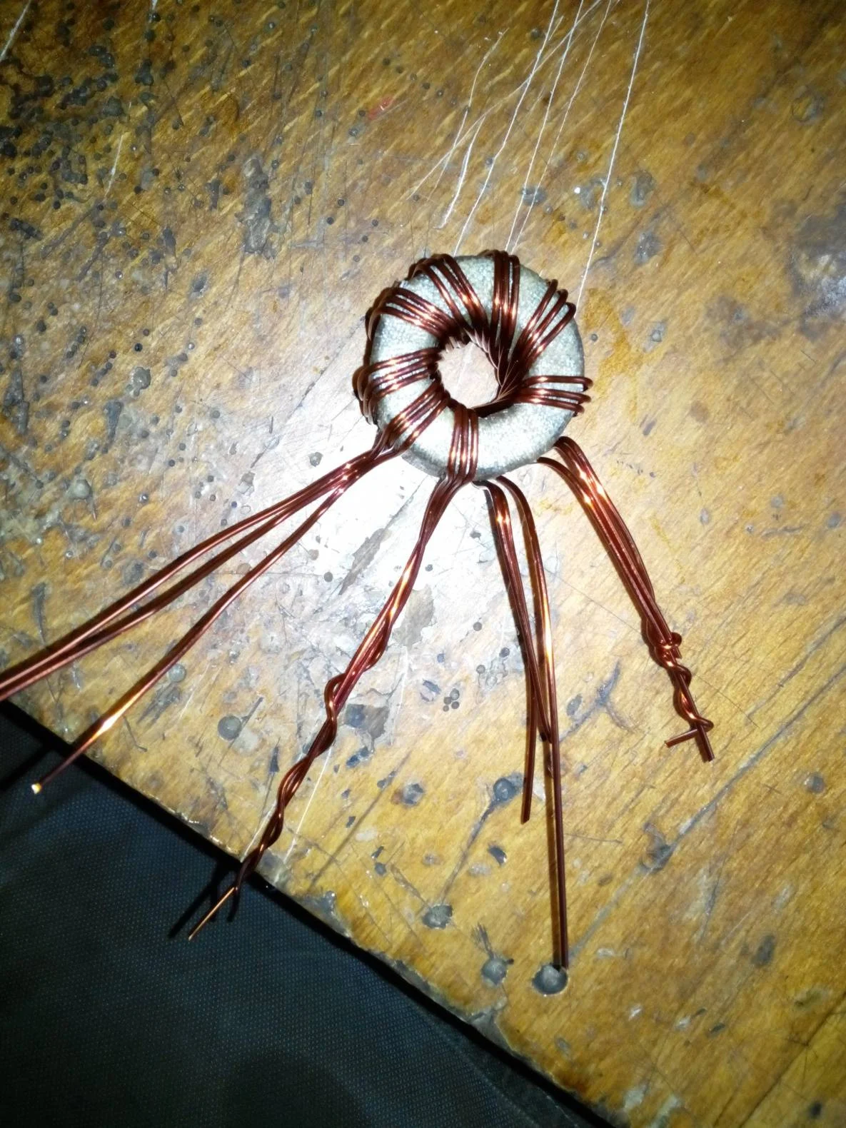

вот намотал пробную первичку
Откуда феррит, какой марки? Где расчет транса?
Судя по размерам кольца, 4 витка на пол обмотки явно недостаточно. Либо предохранитель сгорит, либо полевики.

почитайте предыдущие посты, это я уже переделую
завтра намотаю нормальную первичку и подключу,если все норм будет тогда вторичку
вот намотал 4 витка в 3 жилы 2 плеча проводом 1.06, теперь надо соединить 2 средние конца вместе(то что скрученные концы одна обмотка, не скрученные вторая)?

Какая разница сколькими жилами мотать, главное чтобы в одну сторону с отводом от середины ... :)
Ну да, это общий для обмоток ... :)
соединил, подключил, через несколько секунд начада наколять лампа,выключил и попробовал без транса - нормально. В чем причина?
Ну без транса нет нагрузки, это понятно. На сколько кГц работает ИРка ? ИРка это не убиваемый генератор, правильно построенный ... Мосфеты не могут плыть просто так, это не правильная организация их открывания ... :)

настроена 30 кГц,ну а по этой печатке уже человек собирал,я рсстроен как никогда,и что теперь в четвертый раз заново собирать((((((я уже денег убил на это проэкт аж жалко((((((((
Перемычка между ногами микросхемы 1 и 8 есть?

запускал, я вам писал какие напряжения между лапами, а осцилографа у меня нет чтоб проверить микру( 175 пост)
Феррит подозрительно выглядит. Я так понимаю он не крашеный т.к. фаски ты говорил сам снимал. Так почему он серо-голубой? Феррит ли это?
