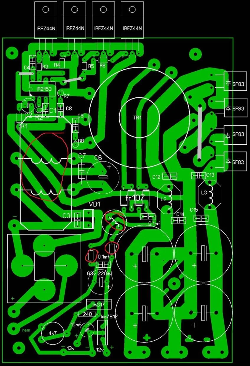

вот попытался переделать печатку под себя,с того бп который вы мне скинули,и теперь нимогу подключить транзюки к микре,помогите пожалуйста,только не смейтесь сильно с того что я намудрил
не понял чего вы хотели добиться переделывая печатку? Уменьшить плату на 2см. Овчинка выделки не стоит. Собирай по проверенной печатке

прочитал так и не понял зачем переделывать печаткуtehno015
Под два транзистора вместо 4? Так проще их просто не впаивать. Допустим 2 средних или два крайних

суть не в том,просто 4 транзюка мне не надо,т.к. мощность мне нужна не большая,синфазный дросель на входе безполезен,для улучшения переключения полевиков ставяться еще доп транзюки которые также снижают тепловыделение полевиков,и у меня бок где то был в печатке вот и решил немного переделать под себя

1. 4 транзистора не надо поставь два.
2. синфазный дросель на входе бесполезен- ставь перемычки
3. просто добавь транзисторы да и всё

ты такой простой, тупо взять сверху налепить!, я так не люблю да и не эстэтично, просто нужна помощь при их подключению к этой микре

Где написано что сверху. Вообще то то ирка должна потянуть два транзистора

вы печатку смотрели которую я делаю, я перед полевакима еще 4 транзистора ставлю для лучшего переключения полевиков

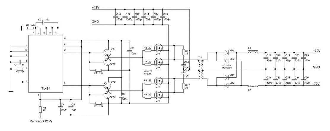

Сергей, насколько я понял ты собрался делать преобразователь по предложенной Андреем Azziop схеме. Тогда причем здесь ирка? Там TL.

С платой то все понятно,я понимаю как она работает,но мне просто надоело искать в ней косяк,а Андрей предложил немного просто ее переделать,убрать 2 полевика и перед ними поставить 4 транзистора,которые обеспечат лучшее переключение полевиков и меньшее их тепловыделение,вот и вся переделка(а ну и убрал синфазный дросель(сказали что он безполезен) и реле,вот и вся переделка,но у меня трудность их подключить к ирке).А насчет ферита я не знаю на нем и маркировка была и магнитопроницаемость указана была,щас уже конечно не разобрать,просто покрывал его лентой пропитанной лаком(такой обмотки двигателе мотают)

да у меня сложности подключение транзисторов,перед полевиками,у меня не хватает мозгов подключить их к микре,наброски печатки в 264 посте
