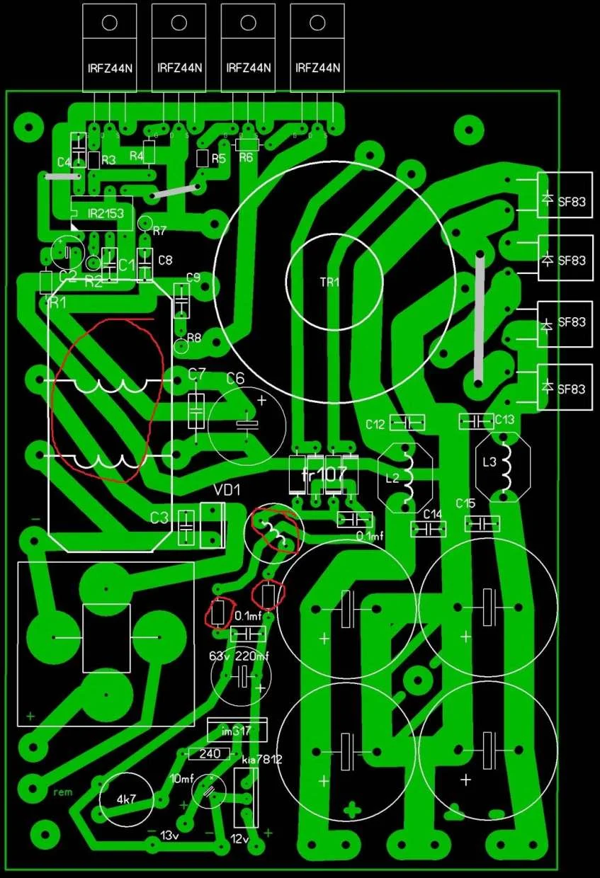

немного не понятно на счет дроселей которые обозначил и резисторы которые обвел это феритовые бусины?а все остальные запчасти такие же как и у дредда на которых не указаны номинал?
    124.1 KB · Просмотры: 180
Да, это бусины. Все, что идет с дополнительной обмотки трансформатора - не как у DREDа.
Остальное, за исключением дросселя и реле - да. Ну и электролиты я поставил сюда-же 4700мкф 50в.
а как мотать входной дросель и дросель идущий после диодов fr?
Входной я мотал двумя проводами 1,15мм витков по 20. Только подключать его надо следующим образом: входом будут начало одной катушки (провода) и конец другой, и выход так-же.
После диодов стоит дроссель из какого-то телевизора. Я его не перематывал, поставил как есть.

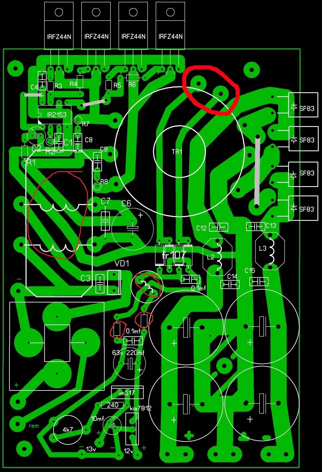

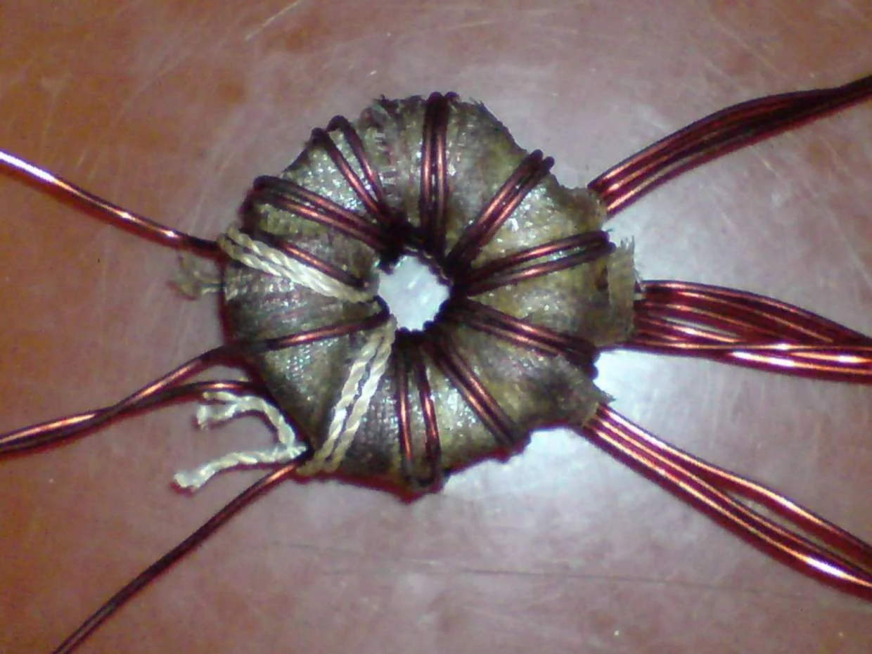

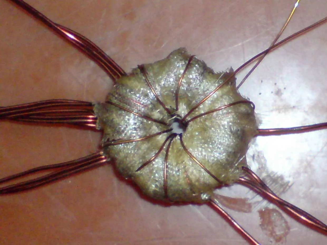

вот вторичка и доп обмотка,правильно?
    87.5 KB · Просмотры: 102
    88.2 KB · Просмотры: 115

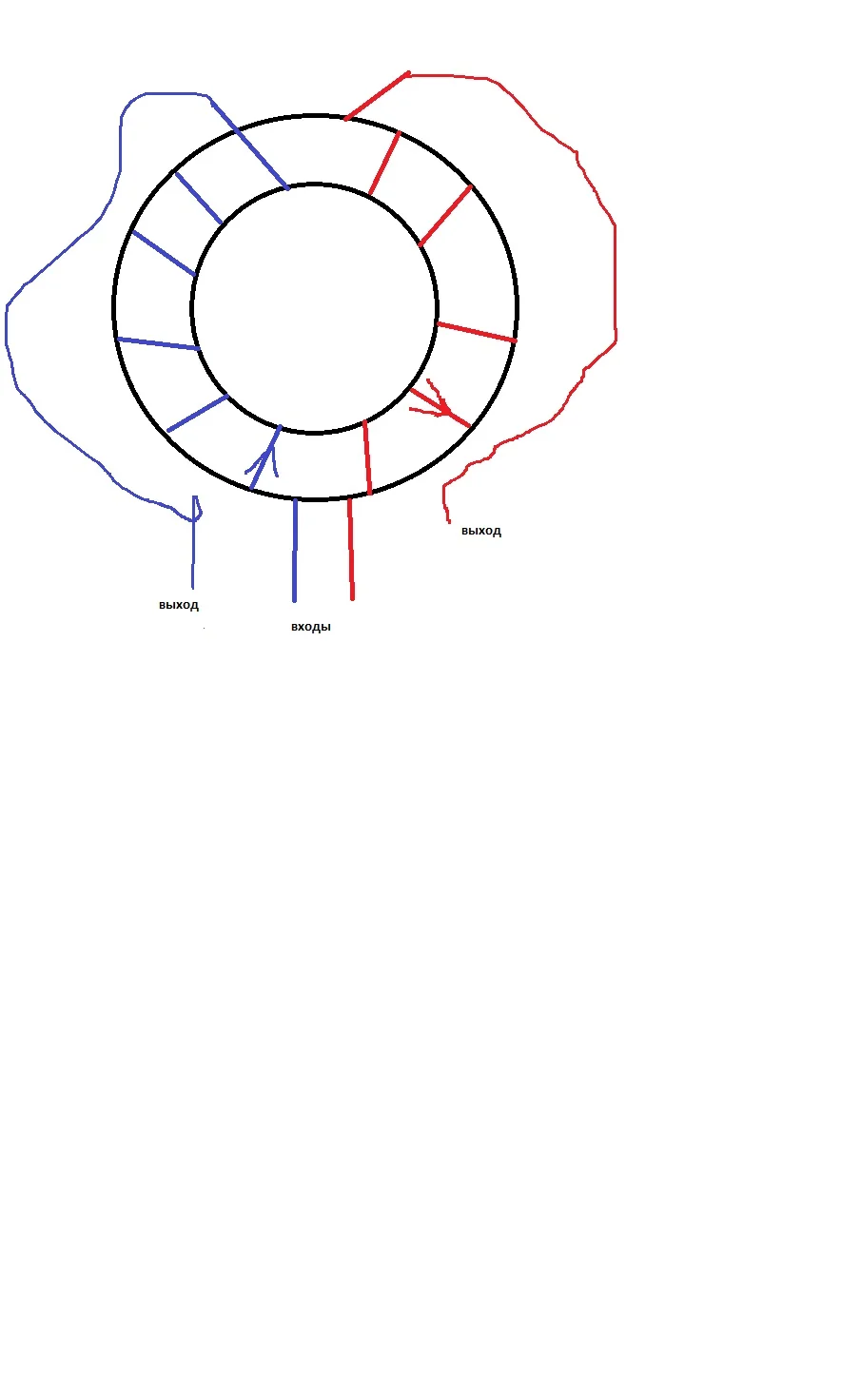

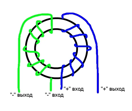

вот так?????
    25.2 KB · Просмотры: 71

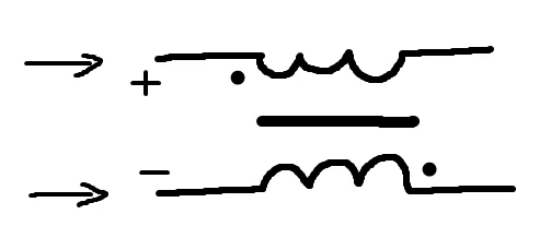

Вот так. Называется такой дроссель синфазным, если я не ошибаюсь.
    13.9 KB · Просмотры: 155
    3.7 KB · Просмотры: 173
спосибо,я вам вам уже наверно уже надоел со своими тупыми вопросами(((еще один-а вторичку и доп обмотку я правильно намотал???

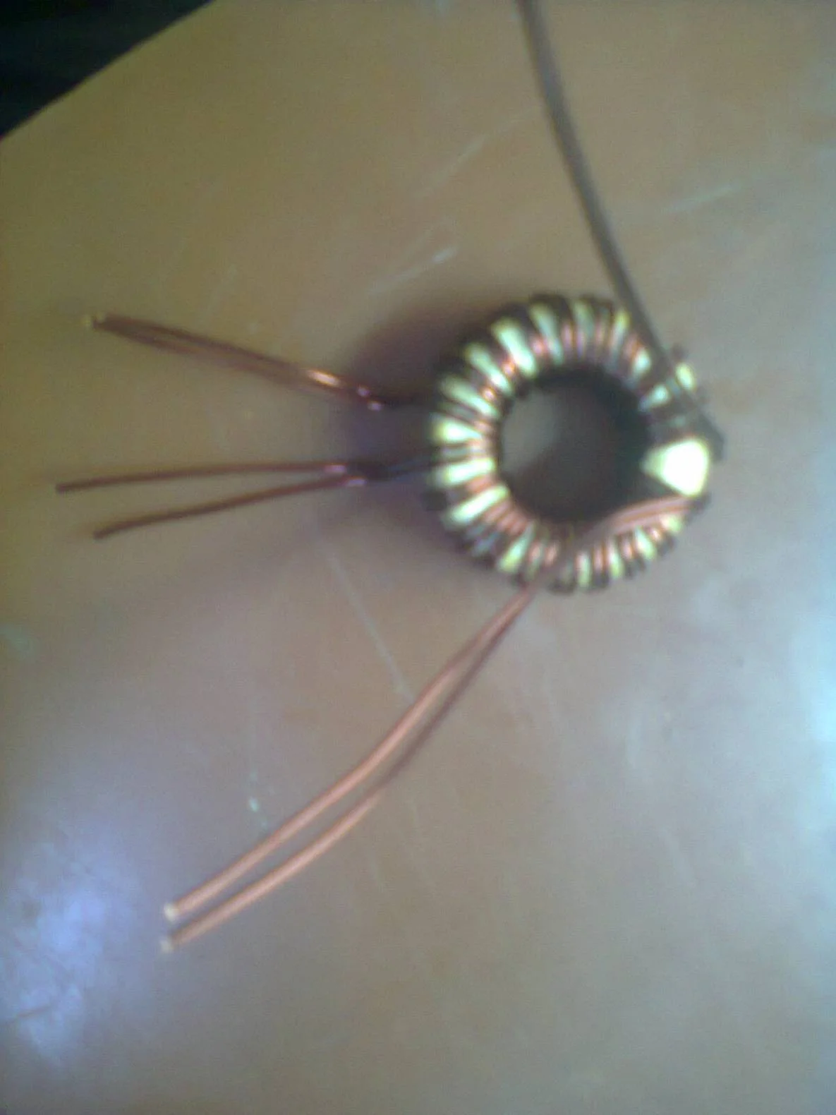

вот намотал дросель
    60 KB · Просмотры: 119
    62.8 KB · Просмотры: 94
Гляди рисунок внимательнее, не так намотал.
Еще можно концы провода намотать вниз, обратно, поверх самого себя. А какой диаметр провода?

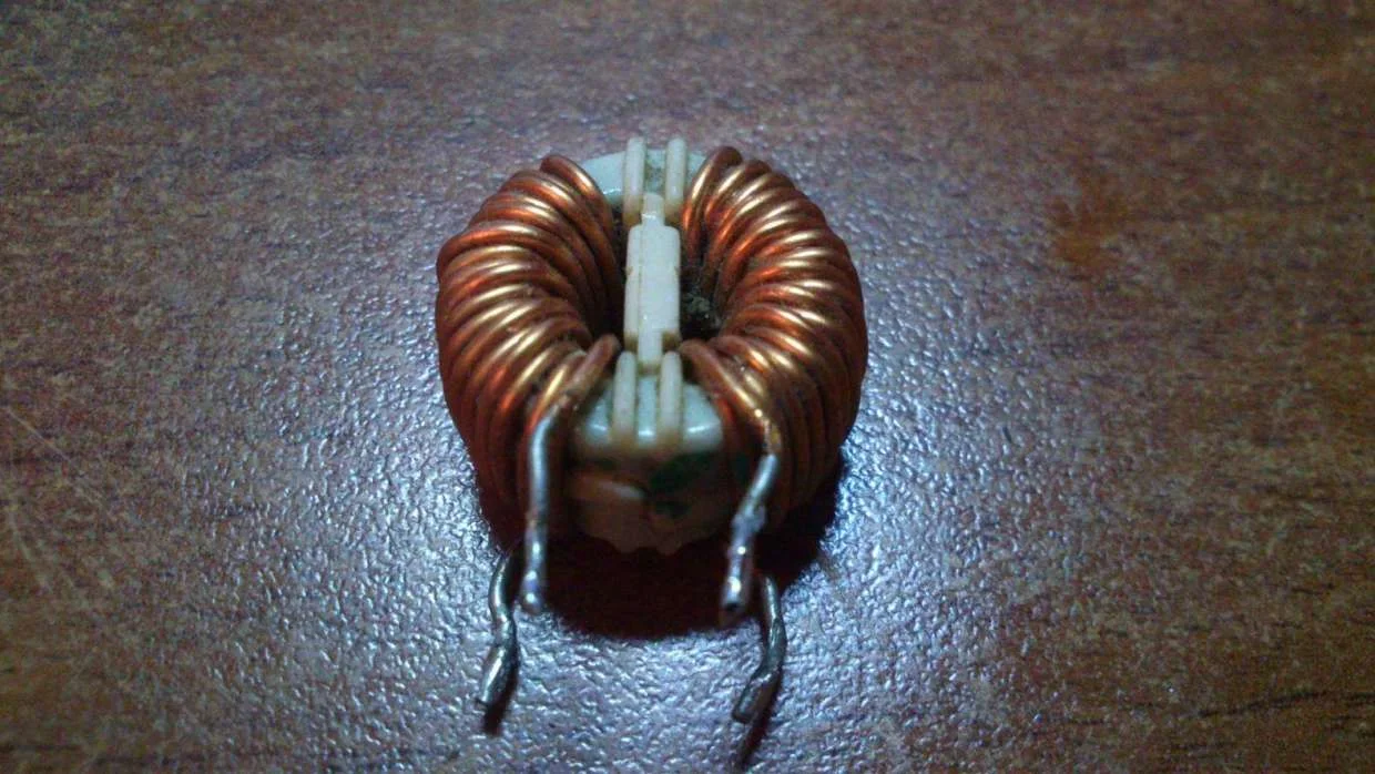

Провода надо мотать в одном направлении. Вот для образца.
    138.1 KB · Просмотры: 132
