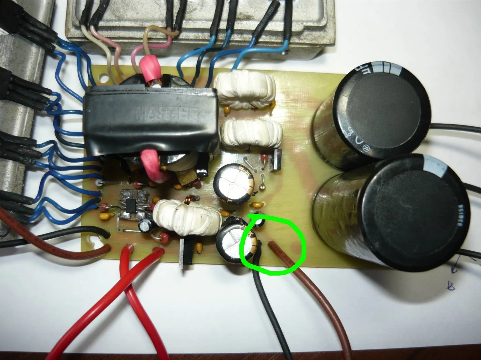

Не знаю поможет уже или нет, но:
Проблема заключается в не правильно намотанном трансформаторе. Все остальное не причем. Я таких собрал 6 штук, так же по началу мучился IRFки греются за пару с диодами. Секунд 5 и бах. Потом стал мотать на кольцевом трансформаторе. Получилось с 1-го раза, и сразу все стало нормально. Проверял напрямую с АКБ авто, если что взлетит, чтоб сразу было видно.
http://www.tehnari.ru/842170-post18.html
Тут есть фото преобразователя в собранном виде.
но:
было видно.

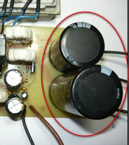

Я вот смотрю на фото, выходные кондёры разные по высоте.
А вот по номиналу у них есть разница?
    33.5 KB · Просмотры: 122
по номиналу они одинаковые-10000 мкф,а по вольтажу-один на 50в другой на 63в

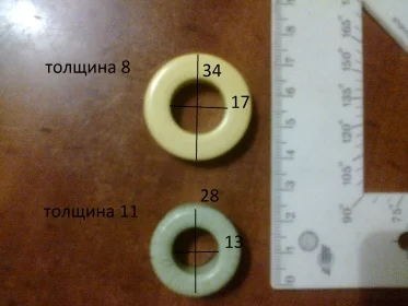

32x12x16. Штамп на кольце: М2000НМ1-Б8911(пр. Россия). Эти кольца использовал во всех своих преобразователях.
Я не художник, но думаю мысль понятна:
есть такие кольца они подойдут для транса???
    13.5 KB · Просмотры: 163
На сколько я знаю не пойдут, они не ферритовые, это кольца для фильтров :)
так на желтом кольце было намотано как на трансе несколько обмоток(когда сматывал).
А куда идут эти провода?
    154 KB · Просмотры: 122
Ищите козу. Уберите электролиты на выходе (а то громко бабахнуть могут :) ). Убран ли зазор в сердечнике трансформатора?
