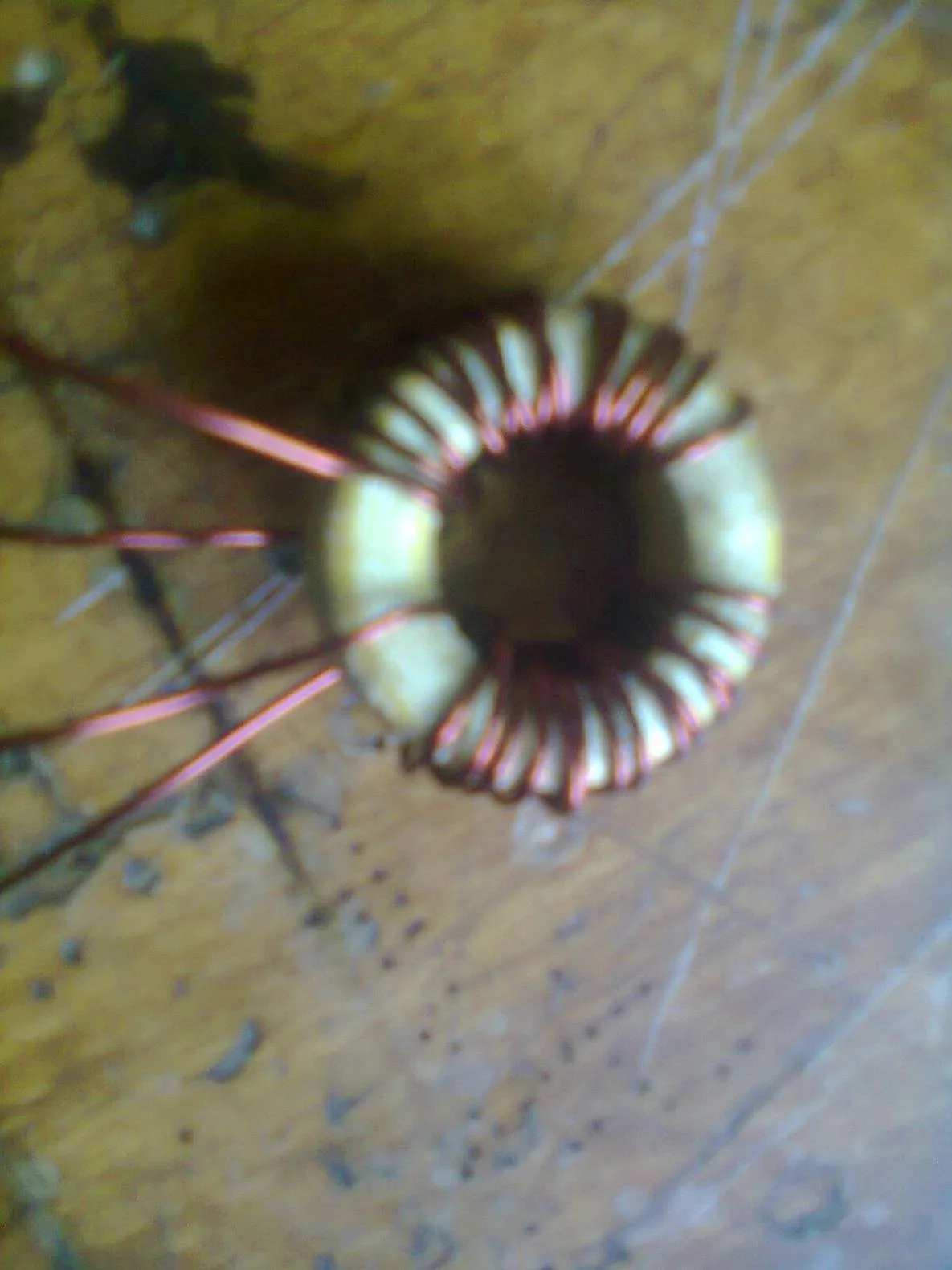

Гляди рисунок внимательнее, не так намотал.
Еще можно концы провода намотать вниз, обратно, поверх самого себя. А какой диаметр провода?
завтра перемотаю, провод в 2 жилы 1.06
вот фото перемотанного дроселя:
