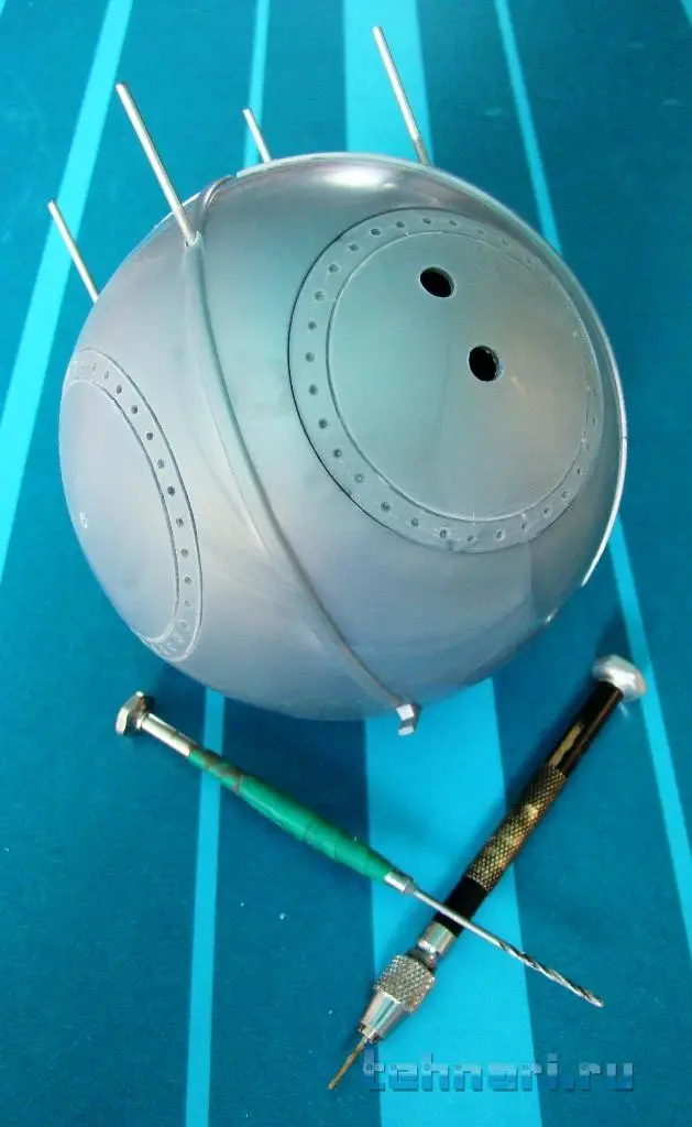

После склейки шара СА вклеиваю в него оголовки антенн, применив для этого инъекционные иглы Ф 2мм. Для пущей надежности изнутри шара места крепления игл вокруг головок обмазаны "Эпоксилином". После полимеризации "Эпоксилина" иглы будут обрезаны в чертежный размер. Следующий этап - прорезка линий расшивки люков, заклейка не нужных в данной модификации корабля иллюминаторов, разметка, сверление и зенковка отверстий для крепежа люков.

Украшающие шарик СА антенны командной радиолинии изготовлены из инъекционных игл Ф 1,2 Х 90мм при помощи круглогубцев и отрезного алмазного диска на "Дремеле", которым антенна обрезается в размер. В целях предотвращения деформации иглы при гибке в иглах оставлена проволока для чистки игл Ф 0,6мм.

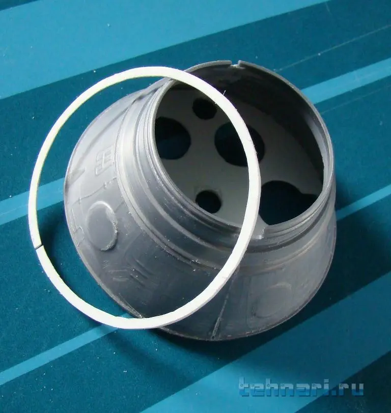

Следующий этап-доработка нижнего конуса приборного отсека. Часть конуса срезается и из листового пластика изготавливается новая площадка для установки вновь изготавливаемой тормозной установки, которая клеится на срез конуса. Боковая поверхность конуса делится тонкими планками на равномерные сектора, в которых затем будут установлены створки системы терморегулирования аппарата.

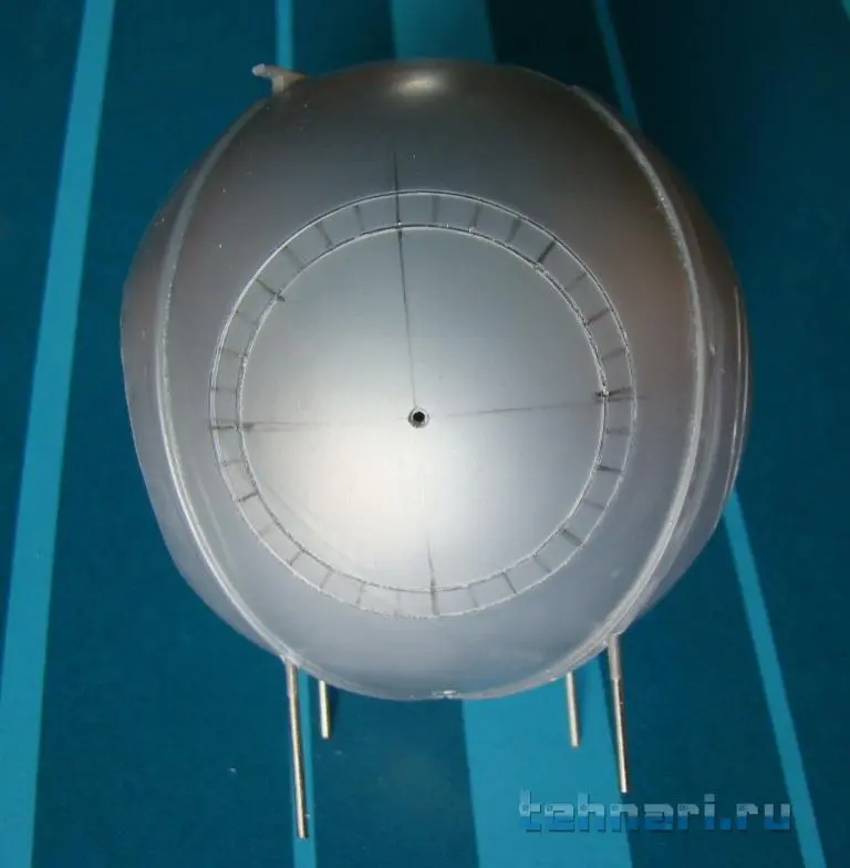

Работа над моделью продолжается. Зашпаклеваны проемы ненужных в данной модели иллюминаторов, а затем при помощи шкурника удалена лишняя шпаклевка, а заодно и кольцевые выступы, имитирующие в пластике стяжные ленты. На цветной пленке с клеевым слоем распечатаны шестигранники, имитирующие элементы теплозащиты спускаемого аппарата КК "Восток-1К". А далее последовала долгая нудная и кропотливая работа по вырезке этих шестигранников и их приклейке на шарик спускаемого аппарата - пришлось клеить где-то около 860 штук.
Шарик оклеен шестигранниками теплозащиты, следом алюминиевой лентой с клеящим слоем производится оклейка колец на крышках люков с болтами крепления , обрезка по контуру и продавливание кистью рисунка крепящих болтов. В заключение все это золотое-серебряное буйство красок задувается аэрозольным металликом под алюминий. После сушки корпус спускаемого аппарата обработан губкой для матирования (приобрел в автомагазине) и еще раз задут спреем с металликом.

Место стыка спускаемого аппарата и приборного отсека остается не прикрытым, хотя в реальности его закрывает перфорированный алюминиевый кожух. Для получения нужной детали берем 1л пивную банку и стачиваем при помощи напильника и шкурника торцы банки. В результате получаем небольшую кучку нужных деталей - сферическое днище, усеченный конус, коническое кольцо. Вот это то кольцо, как нельзя лучше подошло к сопрягаемым поверхностям СА и ПО. При помощи минисверлилки по заранее намеченным меткам сверлим по окружности кольца группы отверстий и красим кольцо. В дополнение на приборный отсек приклеиваем вырезанное из листового пластика кольцо, на которое будут опираться шарообразные баллоны высокого давления.

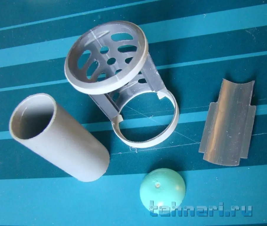

До собак дело еще не дошло, обдумываются разные варианты, надо бы поискать в Улан-Удэ мастеров с D-принтером, а пока делаю отдельным элементом всей модели катапультируемый контейнер с герметичной кабиной для собак. Устройство данного элемента довольно сложное и делать его становится интересно.
За основу силовой конструкции катапультирующего устройства взял стакан кабины космонавта из набора "Восток-1" После склейки половинок стакана ножом и ножовкой вырезал часть стакана, раскрыв направляющие катапульты. Для усиления произвел дополнительную проклейку дуг "сыростиролом", а на передний торец приклеил силовой шпангоут, вырезанный из листового пластика. Затем с помощью шуруповерта, сверла и ножа выполнил элементы облегчения рамы катапультного устройства.

Для корпуса катапультируемого контейнера очень хорошо по диаметру подошла ПХВ-труба, применяемая в строительстве для прокладки электросетей, а для сферического дна- обрезанное по нужному диаметру донышко от контейнера "Киндер-сюрприза". Вся сборка элементов контейнера ведется на цианокрил.

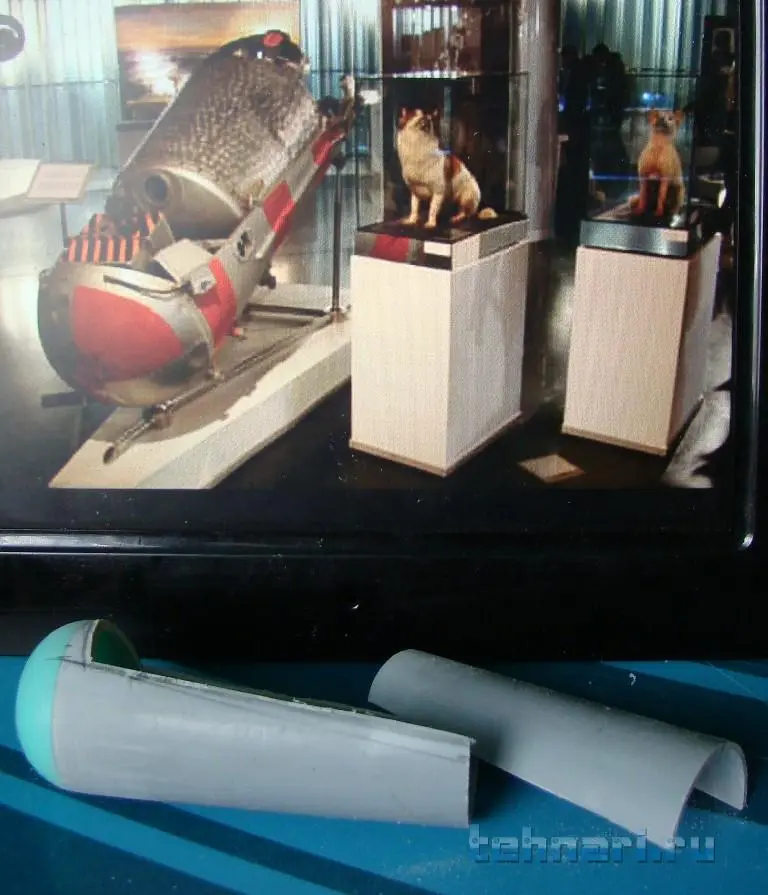

Руководствуясь фото и рисунками из сети, произвел разметку и обрезку трубы, получив модель открытого, совкообразного катапультируемого контейнера. В передней части вклеил перемычку, отделяющую парашютный отсек.

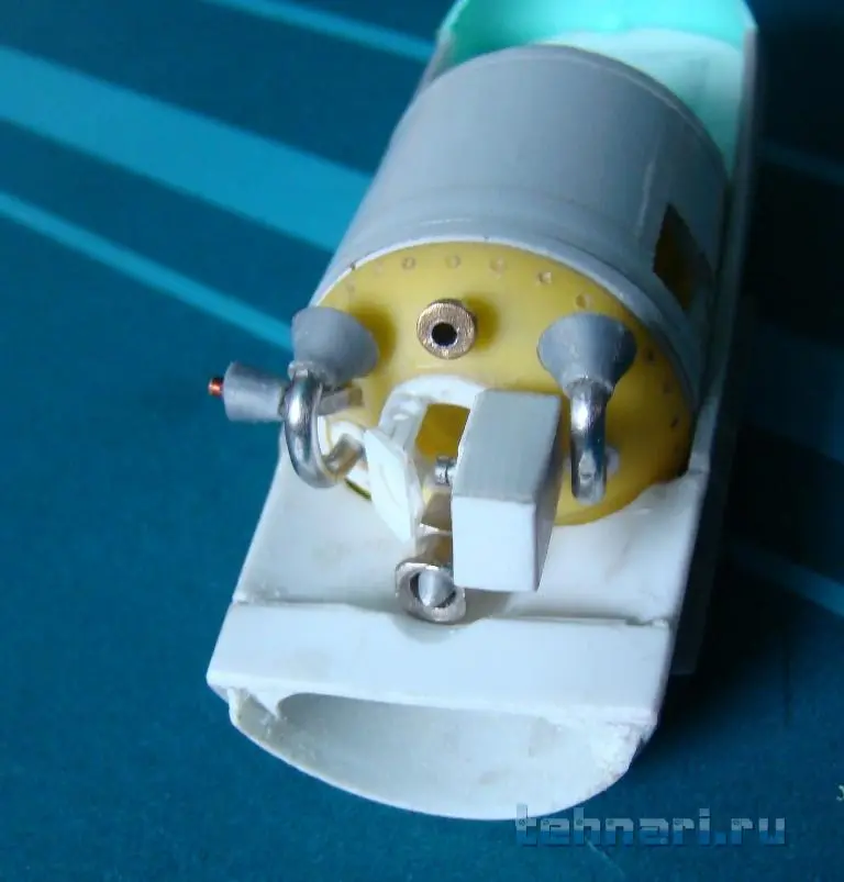

С оглядкой на фото герметичной кабины из инъекционной иглы Ф2мм выгнул воздуховоды дыхательных клапанов, а из оголовка иглы соорудил вентиляционное устройство, которые затем дооформил элементами, выполненными из деталей набора "Восток-1" и литников. После дооформления трубопроводы системы дыхания и вентустройство были установлены на кабину.

Для наблюдения за поведением животных во время полета, помимо датчиков движения и микрофона, установленных внутри кабины, снаружи ее на передней крышке на кронштейне у иллюминатора размещалась телевизионная камера. Из-за ограничений длины катапультируемого контейнера размерами шара СА, объектив телекамеры располагался под углом 90 градусов к оси иллюминатора и передача изображения производилась при помощи зеркала, установленного под углом 45 градусов на кронштейне напротив объектива телекамеры. Подобная система была использована и при пилотируемых полетах космонавтов на "Востоках", только телекамера располагалась внутри СА и давала вид 3/4 спереди/справа.
Телекамера, кронштейны телекамеры и зеркала, антенна радиопеленгаторного устройства выполнены из подручных материалов и листового пластика.
