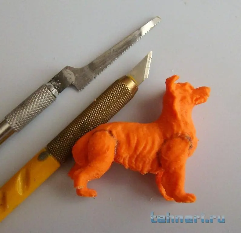

Вот и дождались. Из полученной на сканере заготовки начинаю делать собак для размещения их в корпусе капсулы. Для этого придется заняться членовредительством и по намеченным линиям четвертовать животное. А затем при помощи напильника припилить посадочные места и приклеить ноги и хвост в новом положении. Для удобства последующего монтажа и одевания на собаку одежки пришлось срезать шерсть на животе. Места новых стыков лап с туловищем пролил супер-клеем и пересыпал пищевой содой, излишки соды стряхнул, вновь образованную поверхность примял пальцами. После некоторой просушки поправил ножом места склейки и принялся за изготовление жакета, одеваемого на собаку. Для этого взял немного скульптурного пластилина, накатал из него валики и наметил ими границу жакета на теле собаки. Затем разровнял эти валики, заполнил пластилином свободные места , нанес рисунок манжет и замка. Осталось только вновь отсканировать полученную модель, еще раз ее уменьшить и распечатать в количестве двух штук, а затем покрасить в Белку и Стрелку.

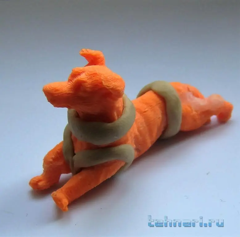

Второй паре собак, тех, что будут в поднятых руках врача, необходимо поменять наклон головы. По разметке лишаем собаку головы, делаем необходимые пропилы и затем вновь совмещаем на клею отрезанные части тела в новой конфигурации. Клеевые швы заделываем смесью цианокрилата и соды. При помощи напильника срезаем появившийся горб на спине и шерсть на животе собаки. Напоследок одеваем на собаку жилетку из пластилина. Впереди -3D-технология.
Вот так из двух прямостоящих собак получилась пара необходимых для макета милых собачек-космонавтов.

вы прям хирург:) А лапки не стали выпрямлять? у второй собаки что передними уперлась об лежачую.
Ну, вот! Наконец-то дошло дело до собак! Я так этого ждал! :))
В задумке собаки должны находиться в поднятых руках врача. Сегодня отдал препарированных собак 3D-мастеру, который при изготовлении уменьшит их еще в два раза и приведет к масштабу 1:24. Посмотрим,что там получится, а подкорректировать надфилем лапы при необходимости- это недолго.

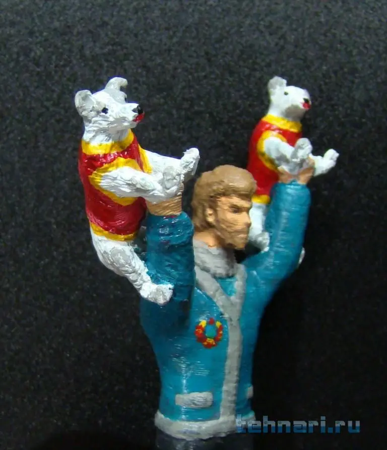

Есть еще одна пара собачек. Их я решил разместить на руках одного из членов команды поиска. Потребовалась небольшая подгонка посадочных мест модельным ножом , поворот ладоней у фигурки. После этих операций собачки приклеились к рукам поисковика.

А далее покраска собачек, восстановление нарушенной окраски костюма поисковика. Вот в таком виде они и предстанут на виньетке. Макросъемка выявляет очень мелкие детали и поэтому на снимках видно все изъяны , появляющиеся при применении 3D-технологии для изготовления мелкомасштабных деталей. Но если рассматривать такие вещи без увеличительного стекла и с расстояния 50-60 см, то все погрешности сливаются и картинка воспринимается нормально.

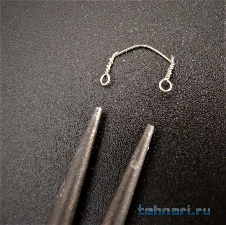

В тело катапультируемого устройства вклеиваются элементы крепления парашютных строп основного парашюта, изготовленные из обрезков инъекционной иглы и проволоки. Элементы крепления строп для парашюта изготавливаются также из проволоки и вклеиваются в парашютный ранец. Сюда же вклеивается еще один элемент вытяжного парашюта, который посредством фала соединяется с пороховым ускорителем, приводящим в действие вытяжной парашют. Ускоритель собирается из отрезков инъекционных игл и литника, а затем устанавливается на полку катапультируемого устройства. После этих работ парашютная укладка подвергнута покраске.
