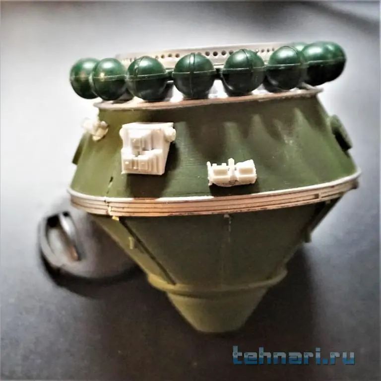

А далее из подручных материалов -листового пластика, пластиковых и латунных трубок, комплектующих деталей из набора "Восток" от Red Iron начато изготовление деталей интерьера ПО корабля и размещение их на модели..

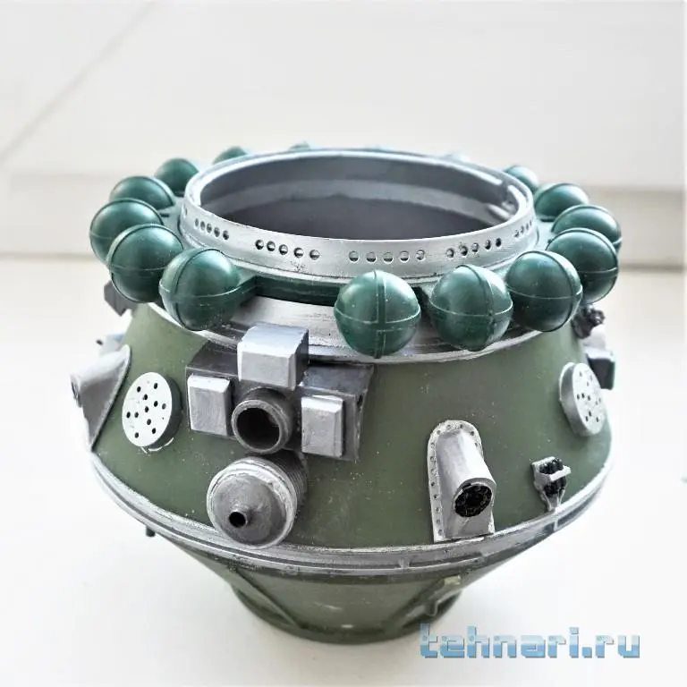

Понемногу занялся раскраской размещенного на поверхности приборного отсека оборудования.

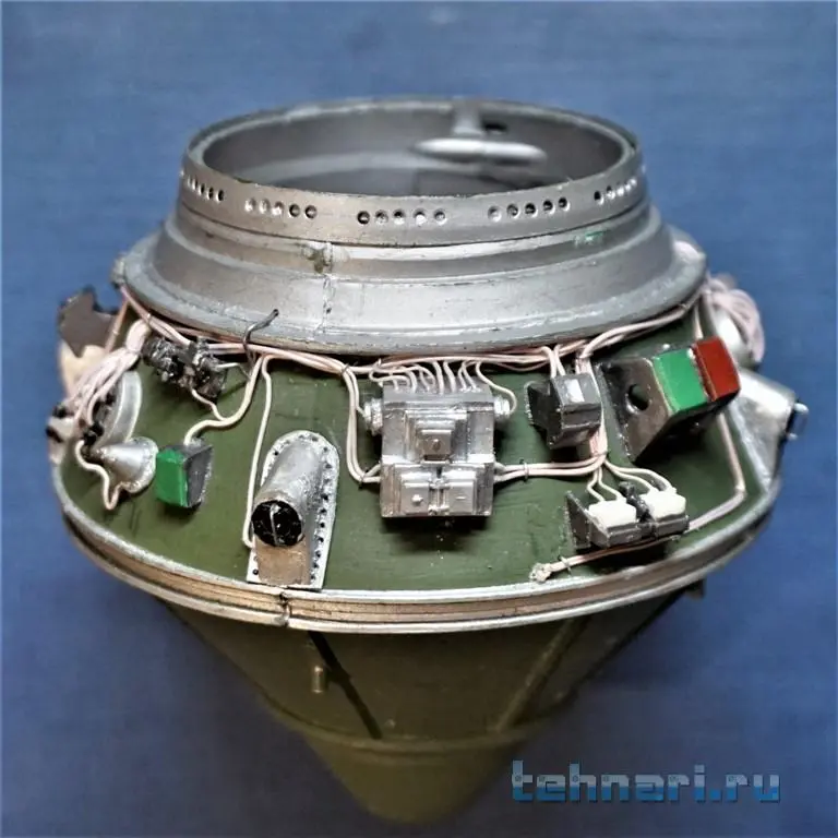

Размещение и окраска навесного оборудования на поверхности приборного отсека закончено. Начался процесс укладки многочисленных кабельных жгутов и пневмопроводов. Жгуты выполнены проводом ФД , пневмопроводы-проволочным припоем Ф0,5мм.

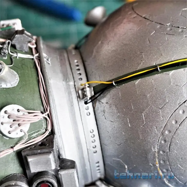

Корпус спускаемого аппарата соединен с корпусом ПАО при помощи стяжных лент, установлена отделяемая кабель-мачта, соединяющая ПАО с СА, по стяжным лентам Са прокинуты фидера всенаправленных и U-образных антенн, а также линии электропитания от экспериментальной солнечной панели.

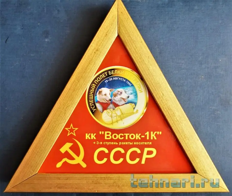

Прорисован, распечатан, заламинирован, вырезан и вставлен в подставку информационный вкладыш.

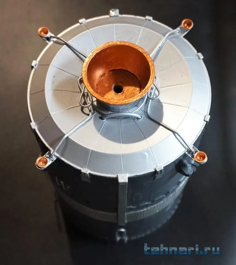

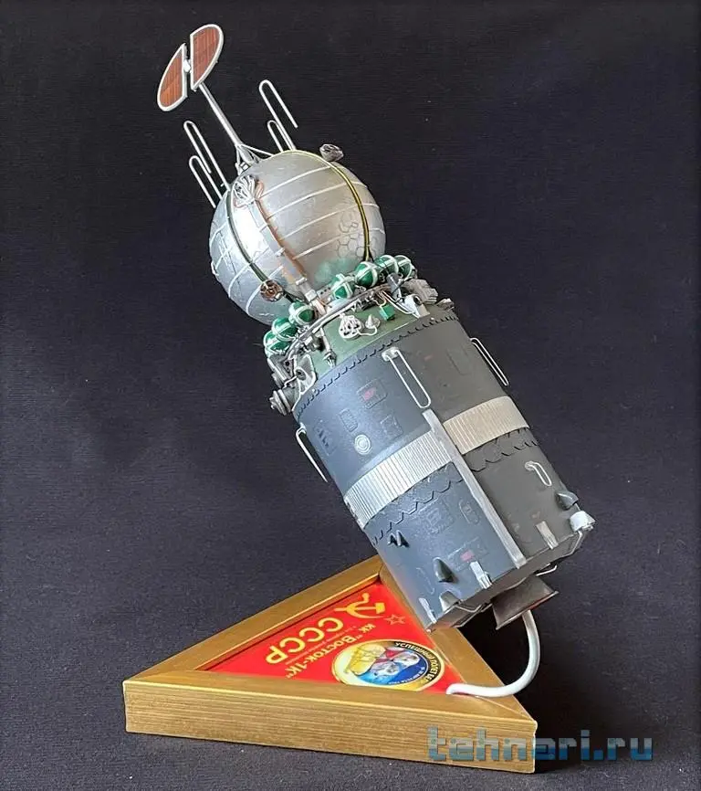

Завершена работа с экстерьером корабля. Установлена и расчалена мачта с экспериментальной солнечной батареей, на макушке СА установлены сопла двигателей точной ориентации, наклеены ленты, закрывающие стыки термоизоляции, на корпус приборного отсека установлено два блока двигателей ориентации.

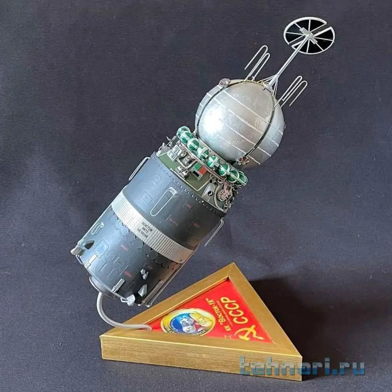

Модель установлена на подставку. В дополнение к ней идет выполненная ранее в М1/24 модель катапультируемой капсулы с боксом для собак и прочей живности, принимавших участие в полете корабля "Восток-1К".
