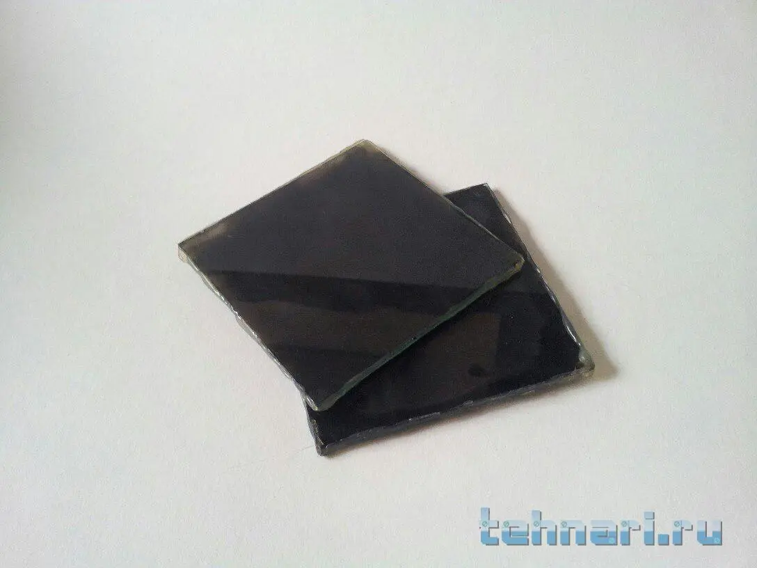

Немножко о технологии.
Снимал при помощи закопченного стекла. Вырезал из 2мм стекла два кусочка 10х10см, одно закоптил масляным светильником, второе оставил чистым и склеил их между собой на термоклей. Так и пространство между стеклами остается(не царапается копоть), и надежно/быстро. Для пущей надежности и что бы не порезать руки прошел все края термоклеем. :)

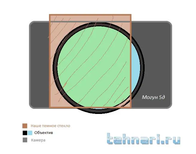

На будущее хочу сделать еще несколько штук, но уже градиентных. Потому как или солнце пересвечено или остальное темное. Вышел из положения вот как:
Стекло не полностью заслоняет объектив а частично, насколько подбирается в процессе.
Но лучше сделать градиент. :)

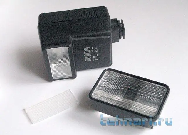

Нашел себе вспышку дешевую! :)) 250р на рынке.
Norma fil-22. Ведущее число понятно, ttl и прочего нет, зато есть питание от батареек.
В планах сделать еще поворотную голову, и починить свой пятак, оказывается горячий башмак на нем не рабочий. Интересно, сколько это стоит? Причем вывод вспышки который сбоку кабелем подключается, рабочий. Переходник что-ли сделать..
