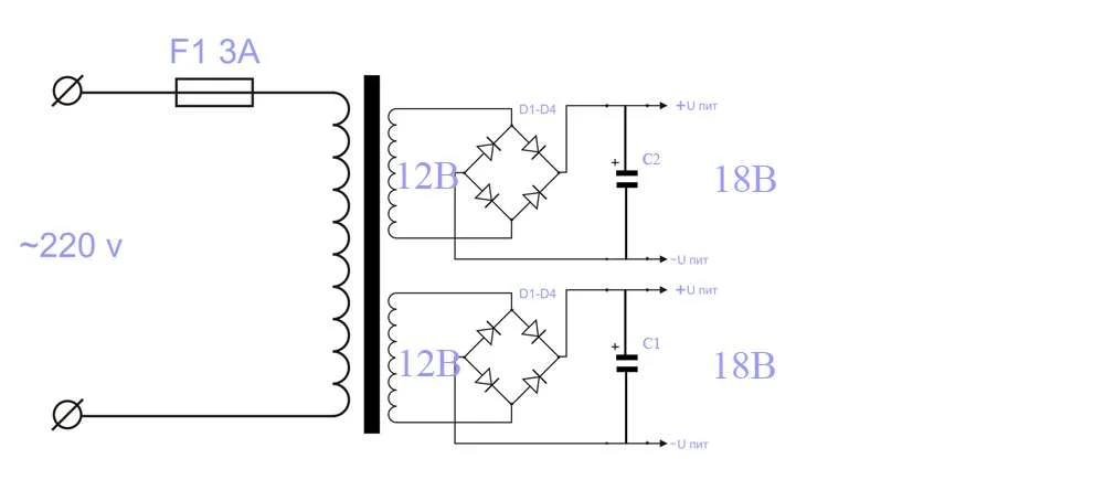

собрать уселок на двух tda2007
питание как я понимаю надо двойное независимое
Как выпремитель делать подскажите пожалуста!
Ты про AC в DC говоришь? Если да, то тогда нужен диодный мост(лучше два) и два электролита 3300 мкф или 4700мкф.
транс со средней точкой, и два диода.. не надо изобретать велосипед, микруха сама всё умеет.. электролиты 10 тыс или больше..

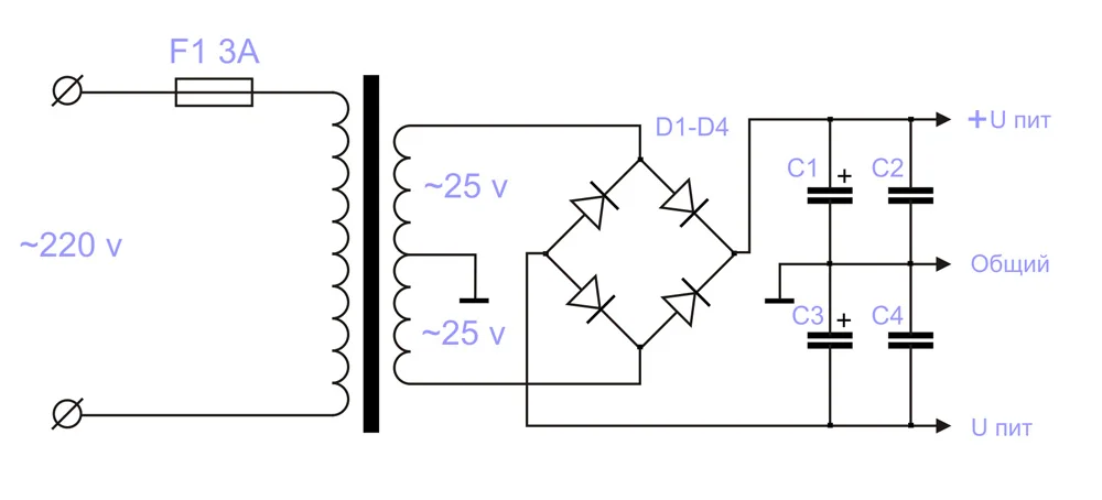

Посмотреть вложение 13589[/QUOTE]
Я непонимаю как подглючить две микрухи
порисунку выше тамже плюс, минус и земля
а мне нужно два плюса или
две схемы делать?

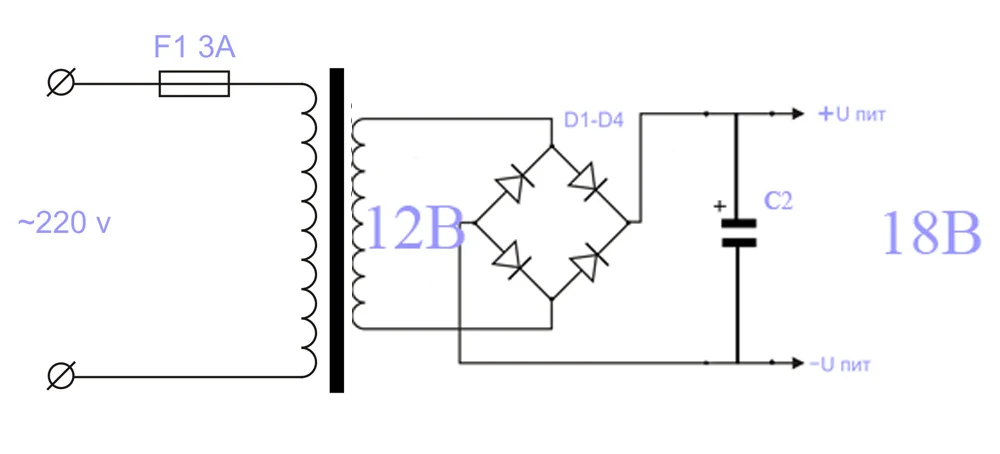

Не ту картинку кинул.
Данная схема на 4Ом нагрузки на каждый выход.
Если надо на 8Ом, то у трансформатора обмотки должны быть 15В.
C1-C2 4700мкф на 25 Вольт, чем больше, тем лучше. Лично у меня 4000мкф.
Не особо хорошая микруха. Басов ну очень мало(Проверялось от БП компа).
Зачем два моста? Это лишнее!
Да на две. Действительно нету смыла делать два моста.
Трансформатор примерно 2,5-3 ампера.
