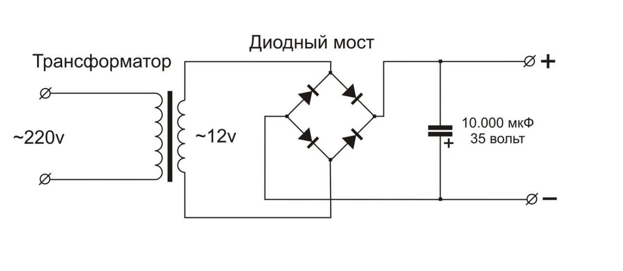

И так подитожим нужен трансформатор однополярный с вторичной обмоткой 12-13 вольт 4-5 ампера! плюс диодный мост на 5 ампер! и пару конденсаторов! Это понятно но вопрос другой как это всё собрать воедино! Киньте схему или так опишите как что соединять и спаивать!
Схема блока питания.
Если нужно 12 вольт после выпрямителя то на вторичке должно быть 15-17 вольт, так как диодный мост забирает несколько вольт.
Ошибка в корне! Переменного должно быть меньше, чем будет постоянного. 17 вольт переменного будет около 22 вольт постоянного.
