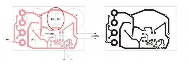

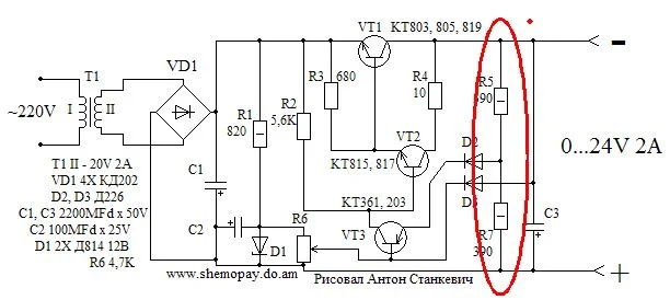

Подскажите подойдет ли данная схема для тра-ра с выходной мощностью 28В
Если подойдет то можно печатную плату для нее:tehnari_ru_203:

Спасибо Валерий

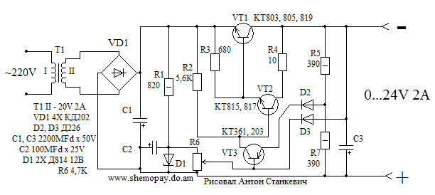

Хлопцы, я немножко не понял ??? :)
    21.5 KB · Просмотры: 5,461

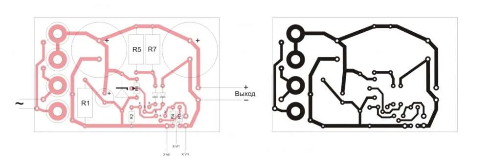

Да, есть ошибка, вот исправленный вариант.
Варела, а мне в обще кажется, что эта схема не рабочая и
деталей надо в два раза меньше !!! Посмотри на саму схему,
как включены транзисторы и диоды, что чем питается ??? :)

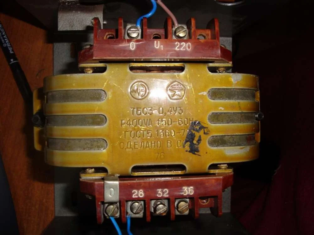

dimon4iki, каким трансформатором обладаешь 28В это не о чем не говорит ...
Для БП 0-24В 2А, он должен быть не менее 60 Ватт. Сфоткай и приложи линейку
или спичечный коробок, для определения размеров ??? :tehnari_ru_953:

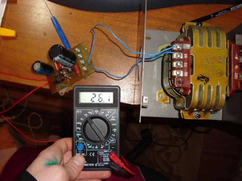

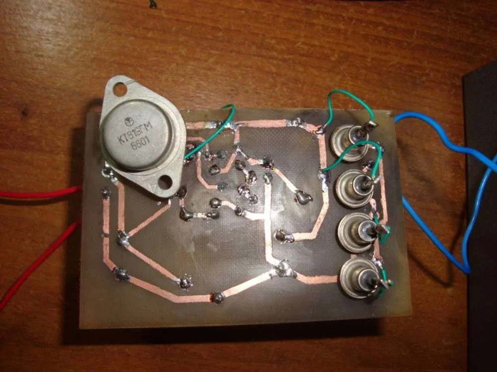

Трансформатор на 400 ватт!!!сейчас сфотографирую!!!!Схему собрал...работает только почему -то не меняется (т.е от 0...24В),а так показывает 26,5В:tehnari_ru_1013:

А ты вот это исправление видел: http://www.tehnari.ru/f119/t48898/#post486128
И как-то плата у тебя оказалась вывернута наизнанку... И что за лишний стабилитрон?
да видел на печатке исправлена же! транзистор кт814 мешает кт 819г....пришлось его перевернуть..
Сказали что 3 стабилитрона будет лучше....один правда еще не докупил прилось перемычкой....!
Валерий привет !!! Это не лишний стабилитрон, это два последовательно,
2х12В=24В ... По этим фото трудно понять как собран монтаж, проверь хорошо
еще раз все ??? :)

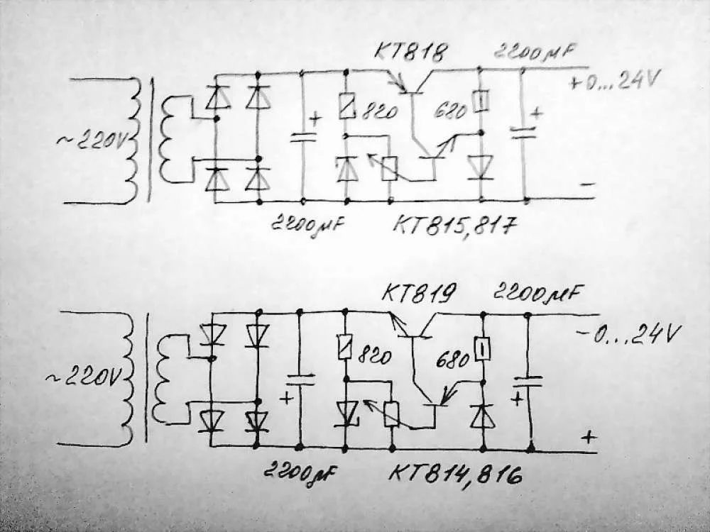

Уж слишком схема за мудрена, все гораздо проще !!!
КТ819 и КТ814,816 или КТ818 и КТ815,817 и все, а остальные детали
у тебя есть, да их и нада будет в два раза меньше ... :)
нарисуй схемку:tehnari_ru_159:
dimon4iki, посмотри внимательно на эти две схемы ???
Они с виду вроде абсолютно одинаковые, и причем обе рабочие ...
Они отличаются только полярностью исполнения ...
Относительно полярности перевернуто все !!!
Диоды, электролиты, стабилитроны и транзисторы другой полярности ...
Выбирай любую, но я бы взял на массе минус ... Это раз ...
Купил бы один стабилитрон на 24В, коэффициент стабилизации
будет выше ...
Силовой транзистор надо обязательно поставить на радиатор,
при токе нагрузки 1А, он уже будет грется (из опыта!) ... :tehnari_ru_953:
P.S. Да чуть не забыл, переключи транс на 32В ... :)
    63.3 KB · Просмотры: 320
я так понял что эта схема для двуполярного БП а мне пока что не нужен он...т.к если его делать двуполярным то придется (как мне тоже сказали перематывать трансформатор). или все же ничего перематывать не нужнО!?
Нет, ты не понял, выбираешь любую из этих и делаешь, просто
они разной полярности, смотри по своим деталям, но я бы выбрал первую,
потому, что на массе минус ... :)
