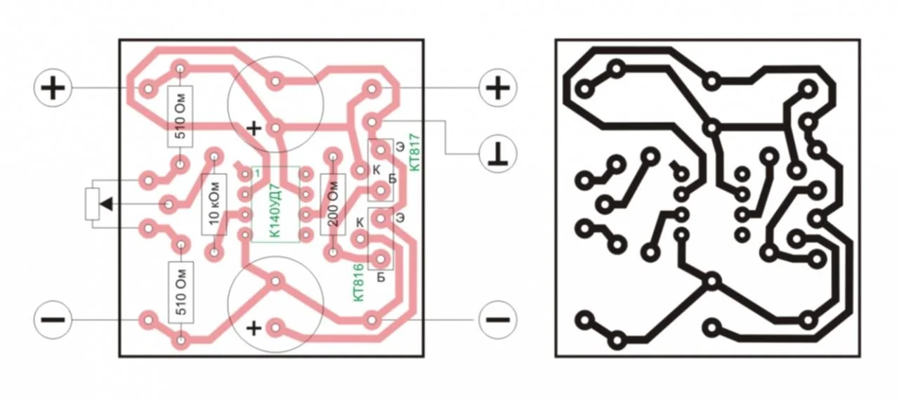

Вот печатная плата.

на твоей же схеме представлеана двуполярная схема с средней точкой выведенной из трансформатора....*перематывать я его не собираюсь* а для TDA2050 нужно двуполярное питание и на основе этого решил собрать схему (которая выше)со средней точкой!вот впринципи как-то так!
А зачем двухполярное, TDA2050 прекрасно работает и на однополярном, ты
даташит этой микрухи смотрел, там ниже есть включение от однополярного
питания. Такую схему даже и не думай, ток усилителя 5А !!! Такая схема
где то для малоточных устройств !!! Мне даже Валеру жалко, что рисовал
печатку, для тебя это бессмысленно ... :tehnari_ru_953:

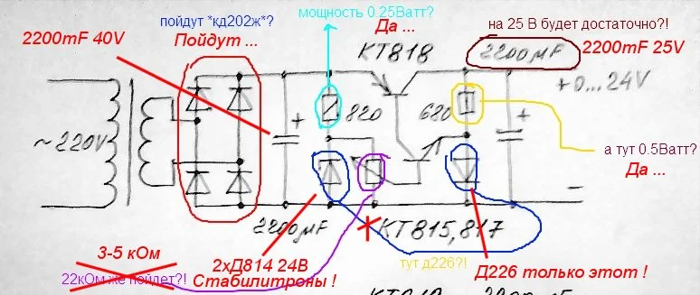

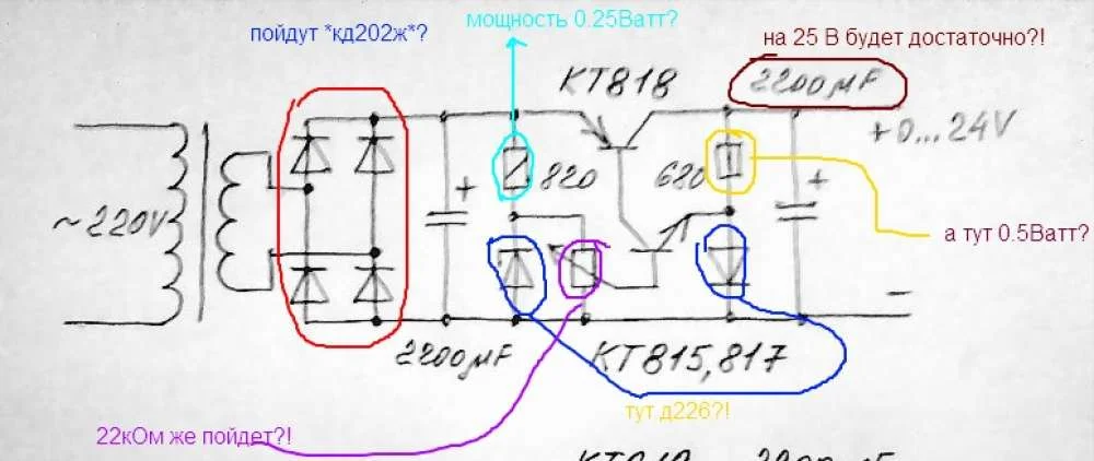

а для твоего*БП* у конденсаторов сколько Вольт должно быть?!
так или нет!?

Так что с усилком делать -то?!
Напомни ??? По какой схеме он собран у тебя, однополярное или
двухполярное питание ???
ПО двуполярной....
Может его распаять и собрать однополярный?!
Зачем, тебе все ровно искать другой транс, давай немного посчитаем ... :)
TDA2050, 2х22В-2.5А или однополярная 22В-5А, в любом случае мощность
транса надо 1.3х22х5=150(143) Ватта. У тебя транс 400 Ватт 24В, можно
конечно собрать транзисторный делитель с 24В до 22В, но это будет блок
больше чем сам усилок !!! Лучше на этом трансе собери БП 0-24В 2-4А ...
Просто ищи транс, хотя бы ТС-180, от старых ламповых ЧБ-телевизоров,
на нем легко перематывать вторичку ... :tehnari_ru_953:
