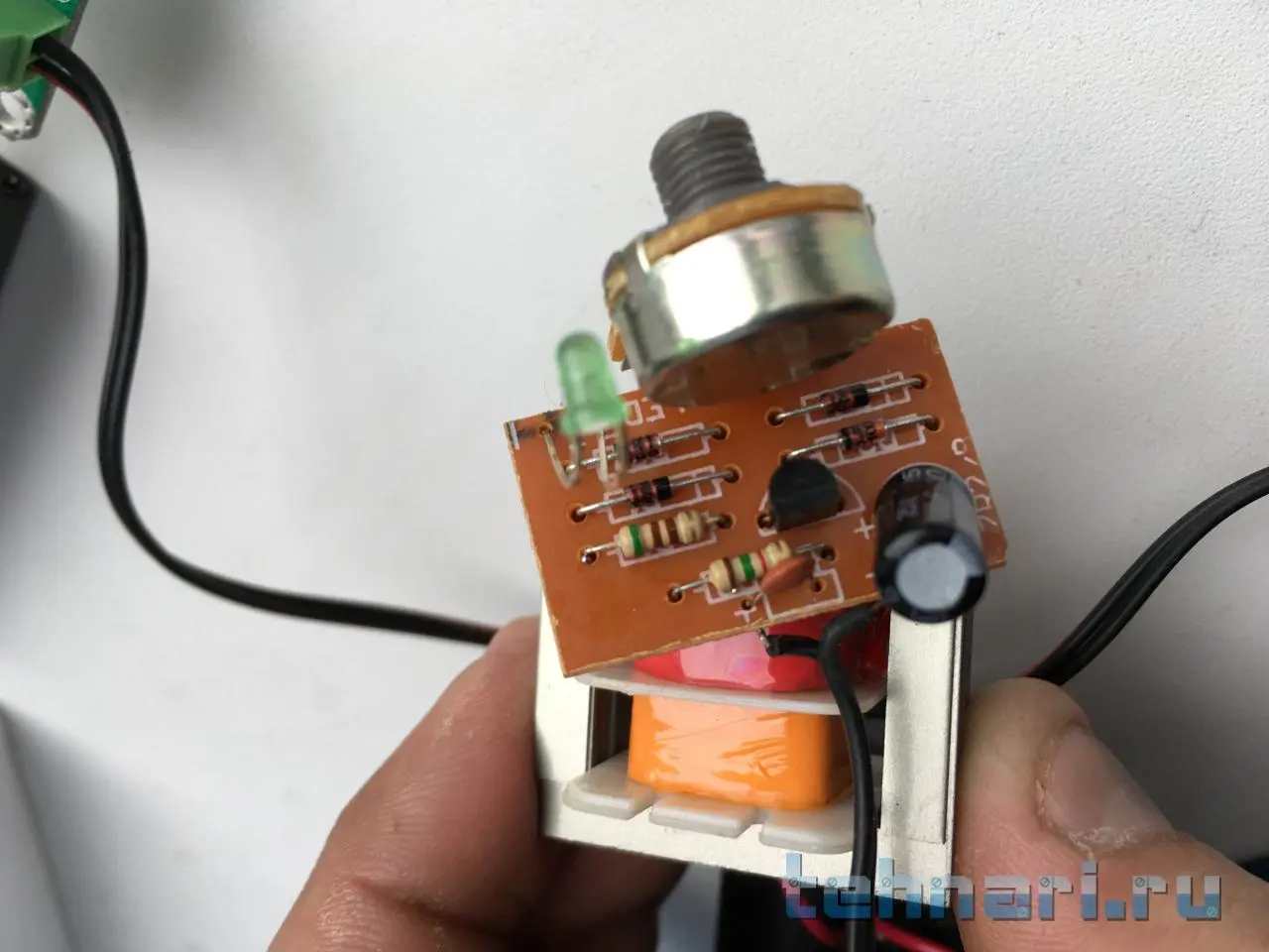

Я думаю, что Ваш БП не тянет эту нагрузку. Нет смысла увеличивать напряжение, потому как, при подключении нагрузки оно просто просядет. У БП мощностью 1,2 Вт при токе 300 mA, напряжение на выходе будет всего лишь 4 вольта. Затею переделки лучше оставить и творить с нуля.
Так он у меня регулируемый. 0-12в макс нагр 100 миллиампер. Не доработать ?

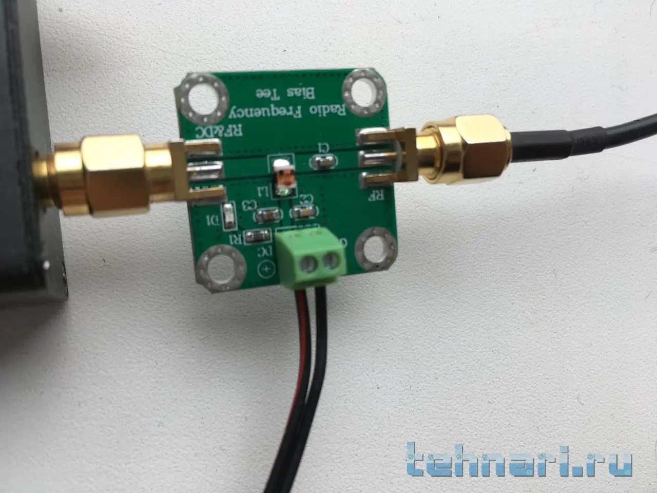

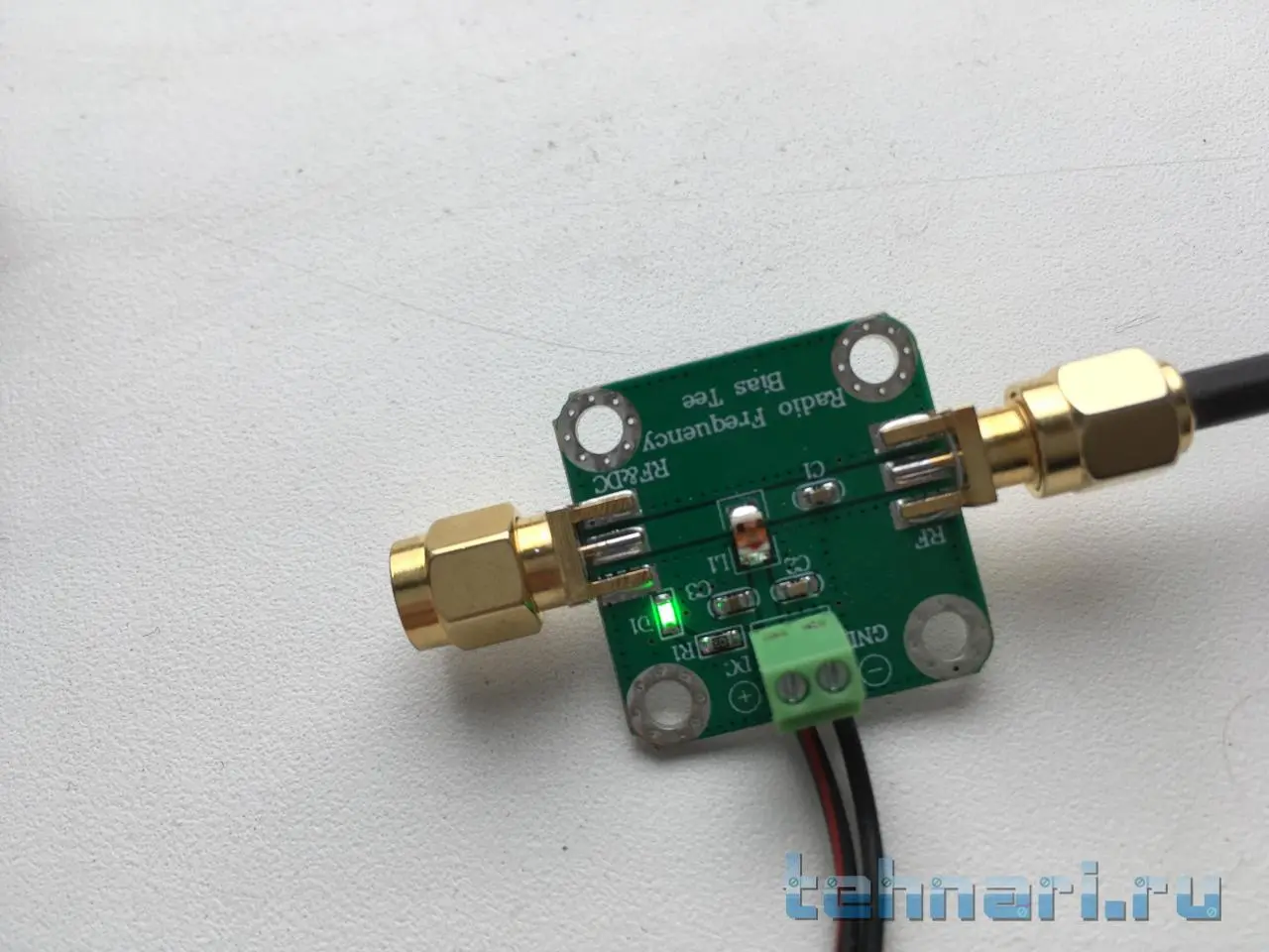

Вот фотки. Когда подключено только к антенне регулировка реостатом заметна изменением яркости светодиода, когда подключаю к устройству малый малый ток видимо остаётся на схему, но регулировать перестаёт. IMG_0613.webp
Что там за антенна используется? Напряжение измеряли на клеммах подключения адаптера питания, в режиме с подключенной нагрузкой? До какого значения просаживается напряжение, если регулятор на максимум выставить?
С Вашего адаптера питания взять практически нечего. Я вижу следующие варианты:
1. Купить полностью готовый регулируемый источник питания;
2. Собрать с нуля самодельный источник питания;
3. Купить готовый узел (плату регулируемого преобразователя постоянного напряжения), к которому останется подключить трансформатор и диодный мост с конденсатором.
Ребята может я отстал от жизни. Первое зачем для антенного усилителя такое высокое напряжение питания- 50 Вольт. Второе я что то не вижу на данном усилителе каких либо усилительных элементов- вход с выходом соединён перемычкой. И это за 600 рублей!?:fase:

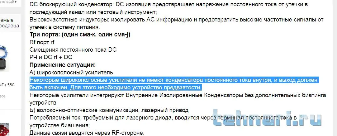

Конечно тяжело осваивать текст после двух переводчиков (китайский-английский-русский), но похоже что это не усилитель и не блок питания, а развязывающее устройство. Когда на питание антенного усилителя напряжение питания идет по тому же кабелю что и усиливаемый ВЧ сигнал, чтоб постоянное напряжение питания антенного усилителя не попадало в приемник сигнала, то и ставят эту байду. А питание на неё надо подавать такое, которое требуется антенному усилителю.

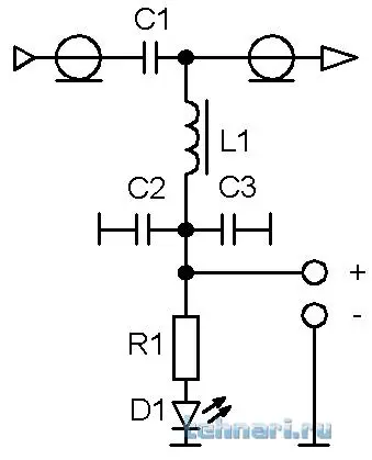

сейчас разглядел там катушка и конденсатор, если смотреть на фото- левый коннектор на усилитель, правый на вход приёмника.
Вроде, так

Недостаточно. В приведенном мной рисунке четким китайским языком сказано - предотвратить высокие частотные сигналы от утечек в систему питания. А это еще катушка как минимум. В принципе Пассер примерно правильно схему нарисовал, только с направлением ВЧ сигнала ошибся. По стрелке у него к антенному усилителю сигнал идет, а на самом деле наоборот.
Вынужден с вами согласиться, ребята, что это действительно развязывающее устройство, к тому же, согласующему устройству клеммы питания не нужны, как и само внешнее питание. :)
