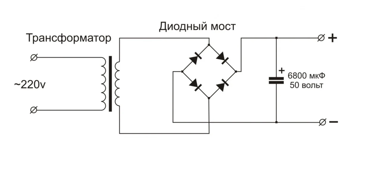

Есть трансформатор от старого диапроектора. Подскажите пожалуйста, как сделать что бы работал моторчик 12в. в схемах я не разбираюсь. Зарание огромное спасибо
Нужен выпрямитель. И надо точно знать, какое напряжение на выходе трансформатора.
лампочка 12в горит как от акоммулятора. Как сделать выпрямитель?
Диодный мост и конденсатор. Мост лучше купить готовый.
огромное спасибо, буду пробовать

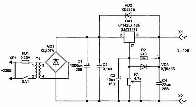

Если уж на то пошло, то не "КРН" и даже не "КРЕ" :), а КРЕН (сокращенно) к примеру КР142ЕН12Б.
На рисунке R1 и R2 регулируют напряжение. Такая микросхемка расчитана на ток до 1,5А, диапозон регулировки напряжения - 1,2 до 37 В (если блок питания выдает 12В, то регулировка соответственно до 12в)

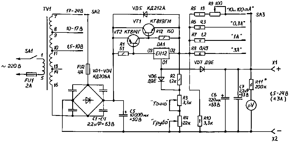

Во во парни на тему регулируемых бп пожскажите пожалуста чё к чёму, какие схемы или дайте ссылку почитать
Вот две схемки на регулируемых интегральных стабилизаторах
    22.8 KB · Просмотры: 26,757
    15.7 KB · Просмотры: 5,130

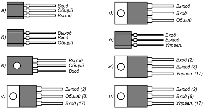

вот распиновка некоторых типов корпусов микросхемы. 142ен12б - под пунктом (ж)
