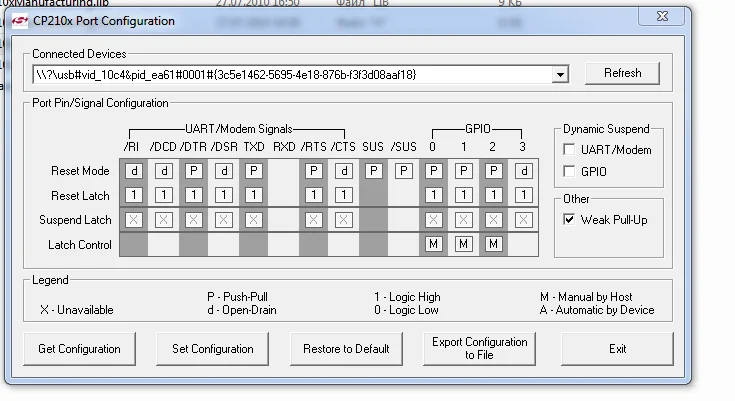

Далее, скачайте это. Запустите CP210xPortConfig.exe
Повторите настройки:

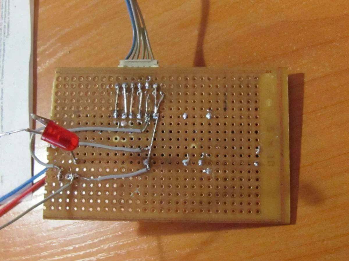

Еще раз перепроверил и прозвонил весь монтаж от адаптера до контроллера, все нормально, вот фото
    48.2 KB · Просмотры: 113
    83.5 KB · Просмотры: 190
    96.5 KB · Просмотры: 149
    66.2 KB · Просмотры: 115
Соедините MISO c массой. Запустите программу и дайте скриншот.

Сделайте скриншот программы portconfig
Как-то так:
    30.3 KB · Просмотры: 92
