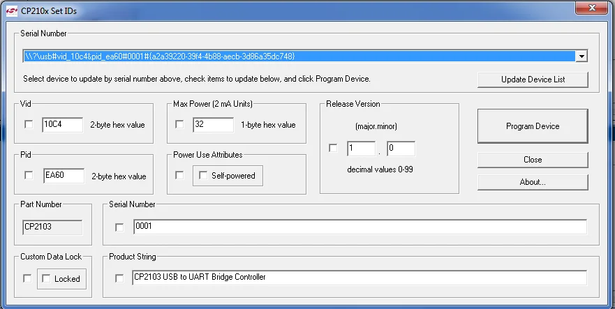

Подключите модуль, запустите программу
Код:
C:\SiLabs\MCU\USBXpress\Utilities\CP210x Set IDs\AN144SW\CP210xSetIDs
и выложите скриншот.

Собрал программатор, запустил программу. вот скриншот:
    25.3 KB · Просмотры: 273
Поменяйте Pid на EA61 (Не забудьте поставить галочку возле поля Pid). Выполните Program Device.
Закройте программу, отключите модуль.
Подключите его и перепроверьте настройку.
ВНИМАНИЕ! Ошибка будет стоить вам модуля.
