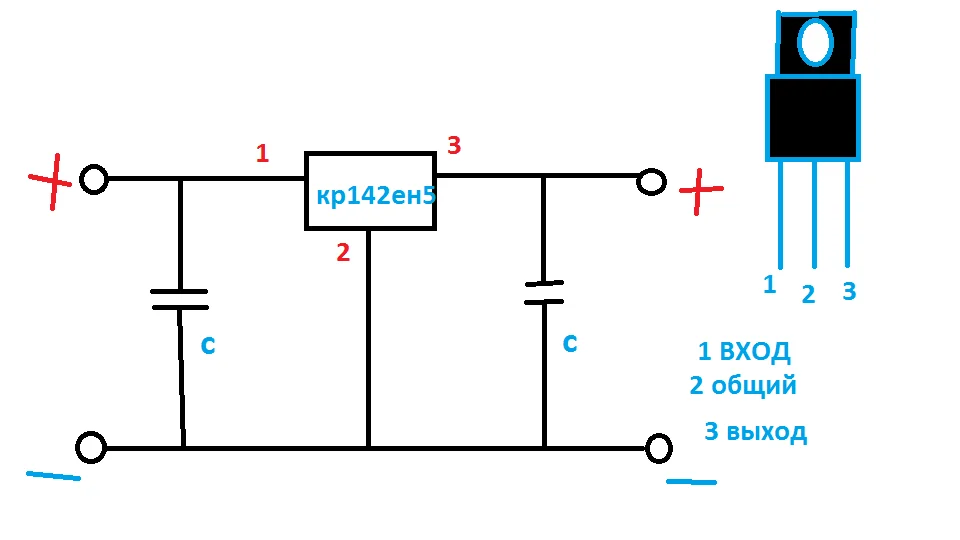

НУ а из 12 волтового можно сделать 5 если сила хорошая тоесть 1,5 как тебе надо то нет ничего проще. Маленькая схемка с кренкой и все.Либо можно пойти другим путем раздраконь транс и убери вторичку потом намотай для пяти вольт. НО это сложно конечно. Так что лутьше на кренке сделай и интересно и ровно пять будет это точно.
схемка
ВОТ схемка но можеш что то другое использовать. извините рисовал быстро но правильно.

самый простой вариант, достать их того же бп кренку поставить радиатор побольше и к 12В бп подключить ....
