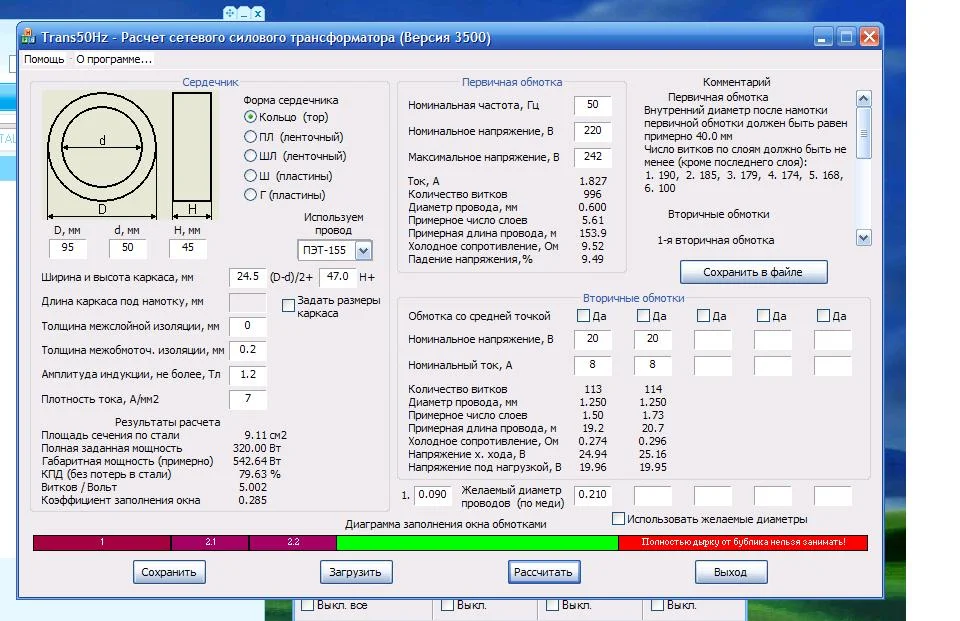

а как его мотать на максимальную мощность?? какая нужна проволка?
Погоди... Что-то я сам затупил с размерами...
Да, точно... не так глянул... В общем 250Вт колечко, по максимуму:
Первичка - 912 витков провод 0.6мм
Две вторички 24В 5А по 99,5 витков, проводом 1.23мм
250 Вт всего?
я по программе насчитал 500, но это с активным охлаждением
250Вт это уже для дискотеки УНЧ.... дома ты не рискнёшь даже 2х100Вт усилитель на полную гонять....
ну всеравно, обидно.....
Вот то что я насчитал, на плотность тока несмотрите, будет активное охлаждение

Мотай 1000-1100 витков, "по легче" будет бедолаге, в плане нагрева первички...
Хорошо, я с него все соки выжму=))
Ну а то что я насчитал, с него реально выжать?
Первичка та же что и я тебе сказал.. :)
