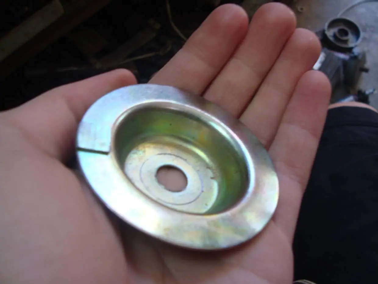

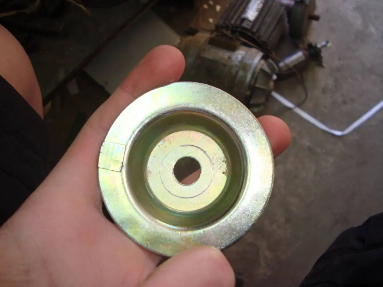

намотал половину первички, а ничего страшного что несколько витков соскочили один на одного?
в мониторе есть обмотка вокруг телескопа, которая служит для его разряда, им и мотаю.
Ок. Кстати, программа выдаёт что "холодное сопротивление" должно быть 5Ом. А когда я замерял сопротивление у этой проволки, то оно было почти 6. Нормально?

Что тебе сказать по трансу... Фумкой никогда не изолировал, предпочитаю обычную бумагу...
а что, фумкой плохо?
она имеет свойство продавливаться/рваться... Вообще люди ей изолируют, и вроде бы (по их словам) ничего... Но у меня эта лента доверия не внушает. :)
А я толстой фумкой в два слоя и нормально.

И ещё, можно ли чтобы не изолировать третий слой первички, его просто намотать на второй слой?? Там несколько виткой осталось.
Домотал наконец то, включил через лампу, лампа еле горит. Это нормально? сам транс, еле гудёт. И то за метр не слышно.

Бумага лучше. Однозначно.
Красиво. Но не более. Она имеет свойство продавливаться и течь при нагреве.
Если работаешь аккуратно, не допуская перегибов и скручивания провода, то слои можно вообще не изолировать. Между первичкой и вторичкой обязательно!
Это очень нормально! Поздравляю.
Урааааааа!!!! Заработало!!!!!
всё уже сделал, между первичкой и вторичкой будет фум лента 0,20мм в три слояtehno035
Как я рад, ведь это первый транс который я намотал самостоятельно, и это ТОР
