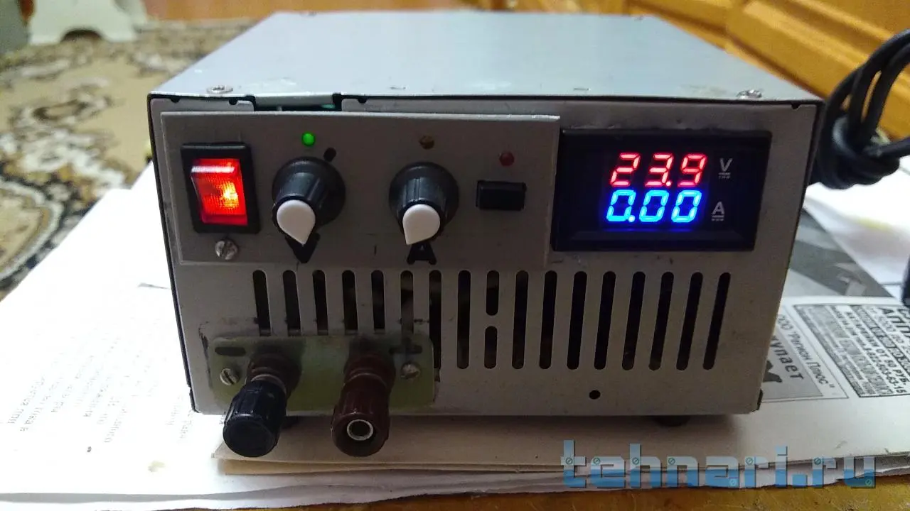

Буду делать лабораторный БП из АТХ
  • Автор темы Автор темы Tyzik
Очередной блок ATX переделан в лабораторник. Подвернулся Codegen 300w, плата с маркировкой CG-13c. По давней просьбе родственника решил сваять ему зарядное, так сказать ,на скорую руку,то есть без изысков. Удалены лишние компоненты-линии 3,3в,5в,-12в.ШИМ мертвый выпаял,впаял "кроватку" для TL494корректирующая цепь на выводах 3-15- 27K + 68nF. Дроссель ГС смотан,намотан "литцендратом" 6х0,5мм, получилось около 30 витков. Дополнительная плата на LM324N запитана от 14в дежурки,на линии 5В -вентилятор охлаждения,и питание вольтамперметра, на радиаторе низковольтной части-поставил F12C20C. Шунт платы-от китайского мультиметра Ток ограничил примерно на 7А (сопротивление R2 75 ком), вольтамперметр-китайский с Алика( побоялся 10А через него пускать-шунт то вроде как SMD стоит). Все работает-регулируется-крутится-светится:tehnari_ru_509:
