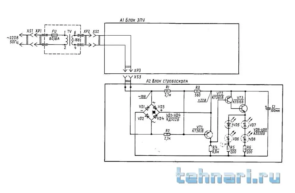

пост 56, но он от унитры.
всем привет...собрал схемку стробоскопа как указано в п.56,но запустить не смог...нет мерцания светодиодов...горят ровно..что-то напутал или для вега-106 (unitra g602) эта схемка не работает и только для вега эп-122С?....пока не могу писать в личку как новичёк.....погуглил тему и нашёл отличия в подключение строба а именно R8....
На исправных деталях схема должна работать без накладки.
Проверяйте монтаж и транзисторы на пробой коллектор-эмиттер.
R8 не имеет отношения к стробоскопу. Это регулятор скорости вращения. Чисто для удобства его установили на плату стробоскопа, но непосредственно к схеме стробоскопа отношения он не имеет. Питание стробоскопа осуществляется от переменного напряжения 18 В.
Схема чисто стробоскопа в полном виде
транзисторы проверены перед монтажом а вот диоды я другие поставил..импортные ...яркие....сижу и думаю может в них дело....нашёл ещё схему строба на одном светодиоде и паралллельно-встречно к нему обычном КД...так вот тоже не мерцает....
а в реальной сборке? Т2 и Т3 разные. Собранная схемка (на платке) заработала сразу и сейчас на входе всего 9 вольт и работает.
пожалуй надо ещё раз разводку по плате проверить и режимы заодно... но на одном светодиоде в итоге тоже показывает полоски ....

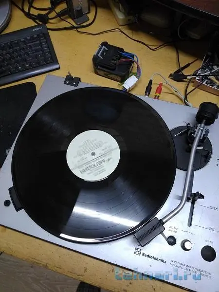

спрашивал про батарейки в корректор, решил сам попробовать. У меня 2 акума у шуруповерта, один всегда свободен. Литиевые 14, 4 В на 1.5 Ач. Идея, запустить проигрыватель от него. Заработало. На ходу потребляет 170 Ма, двигатель + корректор. Осталось причесать и решить как скомпоновать. Трансформатор удален совсем и теперь нужна другая схема стробоскопа, на одну скорость 33. Мотора через корректор неслышно совсем.

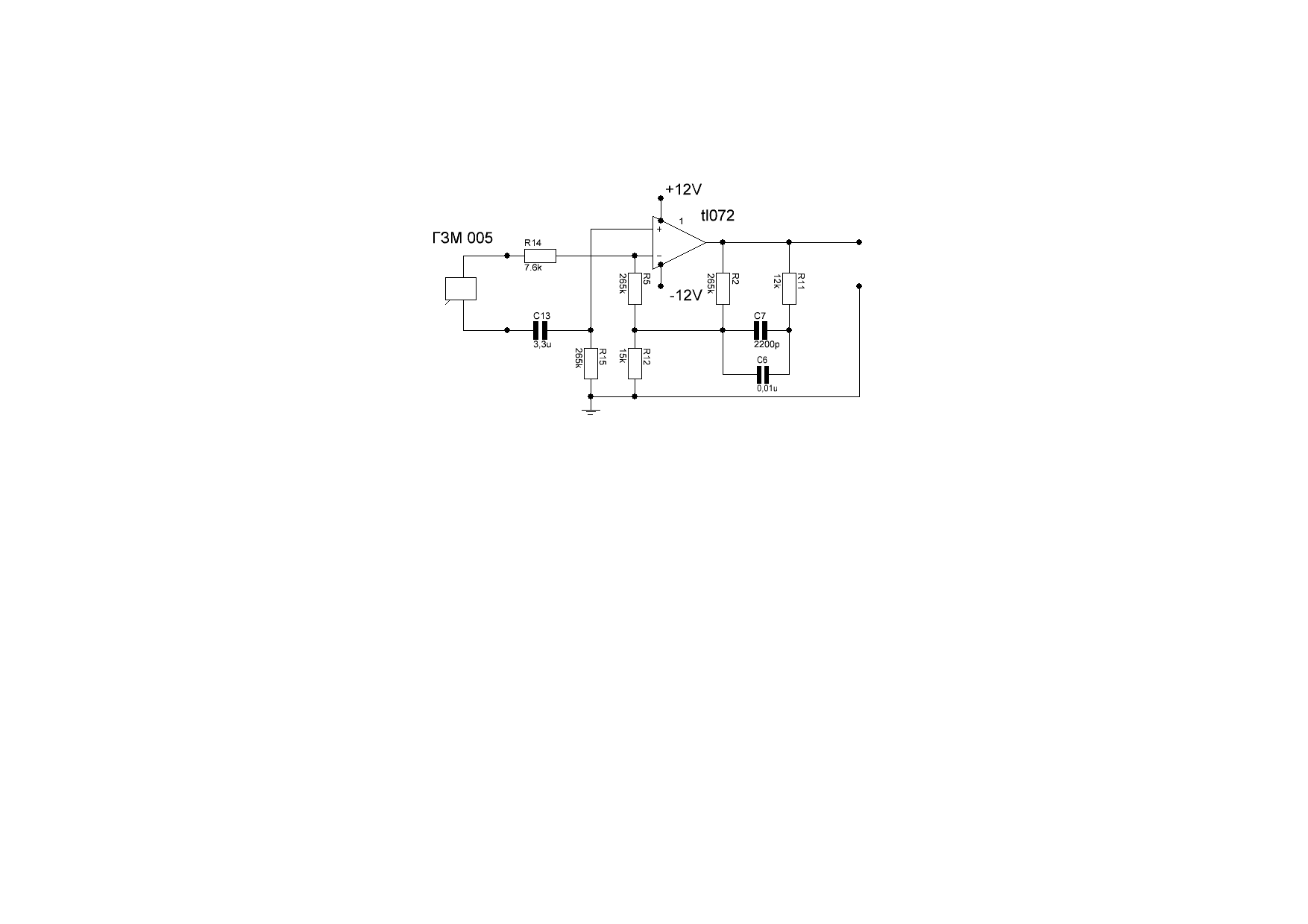

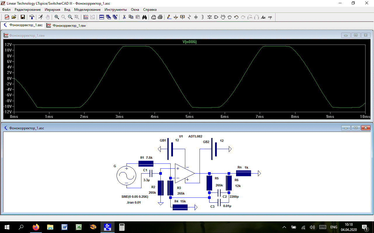

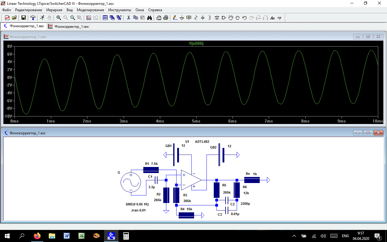

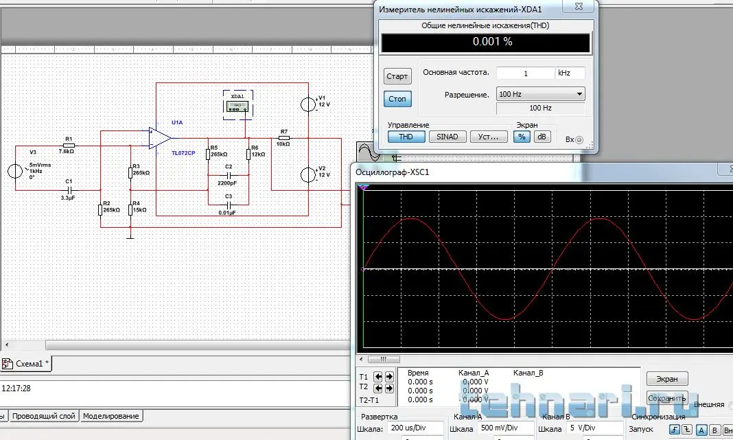

ну, раз он попался. Вот такого еще не пробовал, схемка корректора. Придумал в симуляторе, но тут редкий случай, работает в железе. Забавное получилось. Может кто пояснит, что это? Сунул в проигрыватель, работает, забавно...
    9.6 KB · Просмотры: 101
А оригинал схемы можно, первоисточник ?... :)
И я не понял суть написанного, что-то видимо не так изложил ?... :(
Схема не рабочая !... :(
Старый Чукча, завязывал бы ты народ смущать!
Это и есть оригинал, возможно его надо оптимизировать , но были и промежуточные и тоже рабочие. Единственное неудобство, подключение звукоснимателя, но это было сделано давно, от него идет 5 проводов.
Вот Чукча старый точно, совсем башку отбили. Забыл р - пикофарады поставить, однако ... :)))
Звыняйтэ Хлопци ... :)))
Ниже 350 Гц режет верхушки, видимо усиление больше надо настраивать ... :)
Организован подъем на низких частотах ...
На входе у меня 50мВ ...
Может вход большой, надо еще пробовать, сколько голова выдает ?...
А чё такие резисторы не стандартные - 265k, надо стремиться к стандартным, а то так будешь мучиться. стандарт - 270k ... :)
3 мВ - тьфу ты, тогда все нормально ...
Тогда я бы все 265k заменил на - 270k, а на входе поставил бы R1 - 10k ... :)
