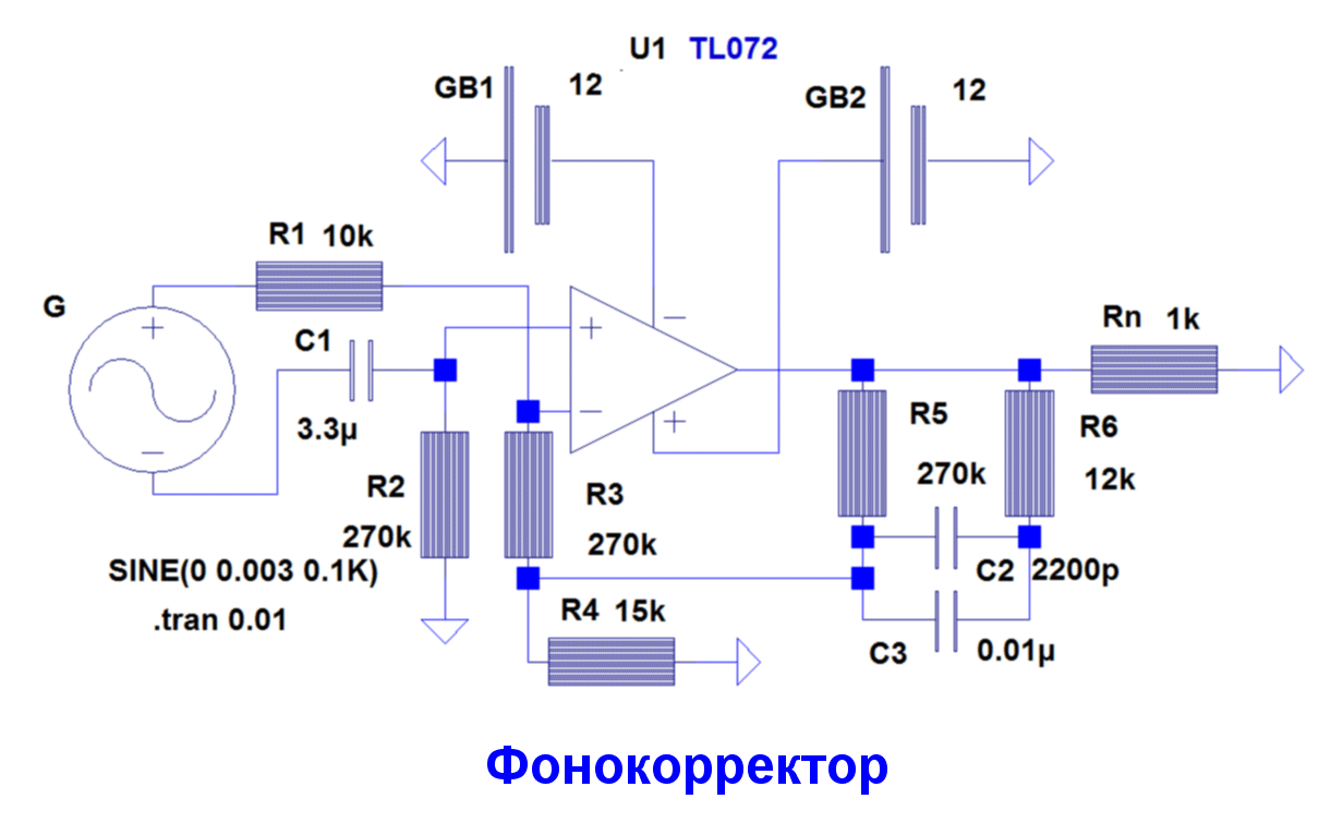

Попробовал, отлично все, ниче не режет ... :)
на входе поставил бы R1 - 10k
тут не все так просто, величина этого резистора зависит от индуктивности головки и подбирается в зависимости от нее, для получения ровной ачх.
Ну тады дело хозяйское, однако ... :D
3 мВ - тьфу ты, тогда все нормально ...

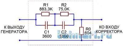

Не всё так просто в этом мире. ММ-головки обычно выдают сигнал в районе 3...7 мВ на частоте 1 кГц. Но на других частотах уровень сигнала меняется, на низких уходит вниз более чем на порядок, на высоких вверх, и тоже более чем на порядок. Чтоб не думать обо всей этой фигне при составлении схемы и исследовании её работы в симуляторе, сигнал на вход корректора удобно подавать через AntiRIAA-фильтр.
Этот фильтр формирует на входе корректора требуемое изменение уровня сигнала в зависимости от частоты. Нужно только вначале на генераторе установить частоту 1 кГц и подобрать такой уровень выходного сигнала генератора, чтоб на входе корректора было около 5 мВ. В дальнейших испытаниях меняем только частоту генератора без изменения уровня выходного сигнала.
Еще одно достоинство AntiRIAA-фильтра, что подавая через него сигнал для измерения АЧХ мы видим не кривую RIAA, а ровную горизонтальную линию. По её отклонению от горизонтали мы уже визуально можем судить об отклонении корректора от правильной настройки на кривую RIAA. И не надо лезть ни в какие таблицы чтоб проверить соответствие кривой стандарту RIAA.

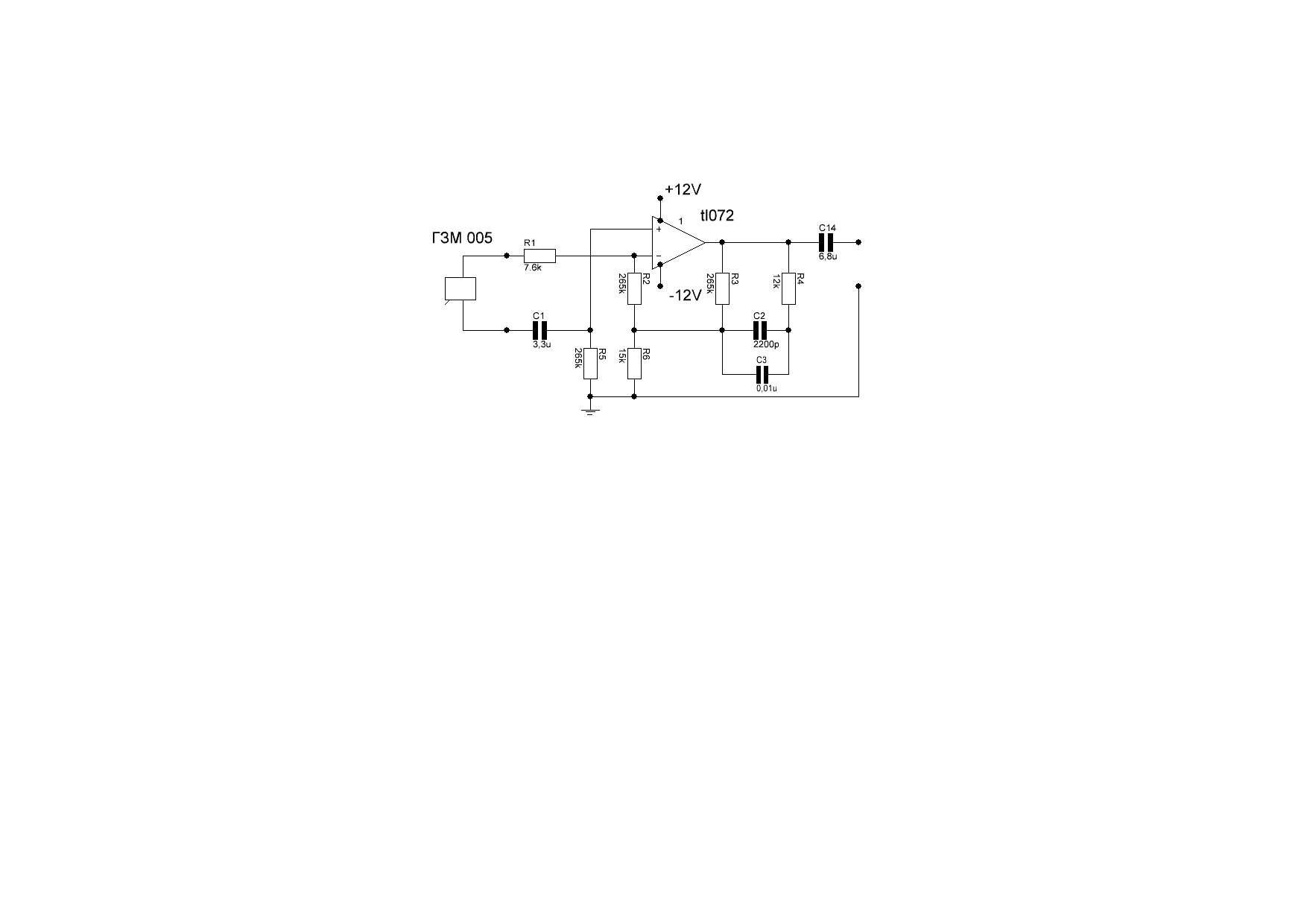

итак, все вполне, лучше прежнего, инверта. Устраивает. Чем, что регулировать опускаю, кто знает, тот знает. На выходе пришлось прилепить кондер. Теперь схема окончательно выглядит так. ПЕрерыв на прослушку.

:))) А почему не 4.7uF кондер ?... :)))
Кстати, а почему не TL082, забыл спросить ?... :)

не все просто, надо вставить последовательно с генератором индуктивность (равной паспортной величине головки звукоснимателя), тут ачх делает она. В этом прикол. Ачх ровная как стол, если применять фильтр RIAA.
у меня их нет, только 072. Кстати, у них (у 082 тоже) на выходе стоит 100 ом и резистор можно не ставить. В симуляторе ms14, 072 и 082, без разницы, как это на деле надо пробовать. Все детали из загашника, пробую из того что есть.
Сейчас пойду домашних приобщать к новинке, мне нравится.

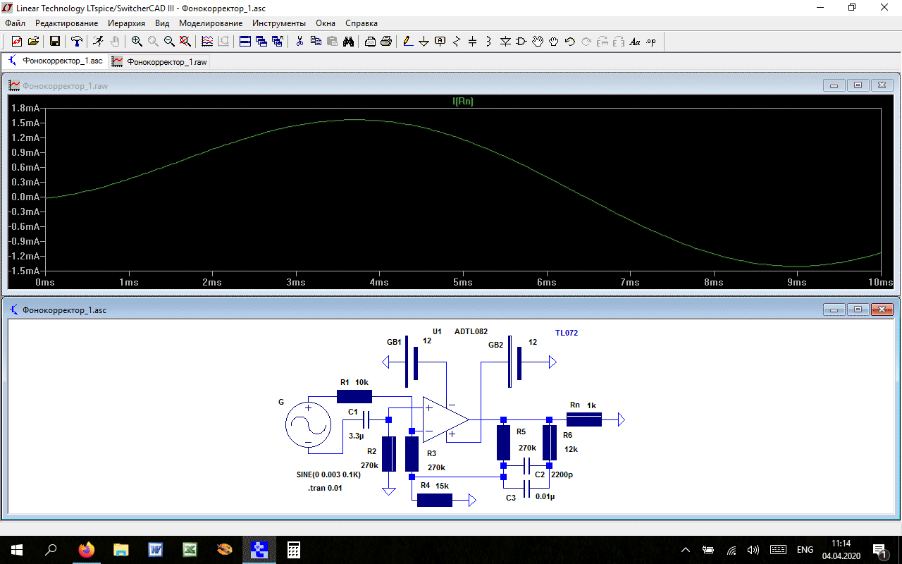

Я MS конечно пробовал, чёй-то она мне не очень понравилась, сел на LTS14 она уютней как то, для меня ... :)

Вот за это я и не признаю ЛТСпейс. Команда мультисима отказалась от 4-го знака после запятой при вычислении искажений. В МС10 было 4 знака, в более поздних версиях 3 знака. Люди понимают, что высчитать можно хоть 50 знаков после запятой, расчеты стерпят, но к реальности это никакого отношения не имеет. А ЛТС без зазрения совести рисует аж 5 знаков после запятой. Я уже не говорю о том, что ЛТС предназначен для моделирования импульсных источников питания, усилители не его конек. Ну это как для лечения людей ветеринара вызывать. Вроде как и ничего противоречащего, ведь люди тоже животные.

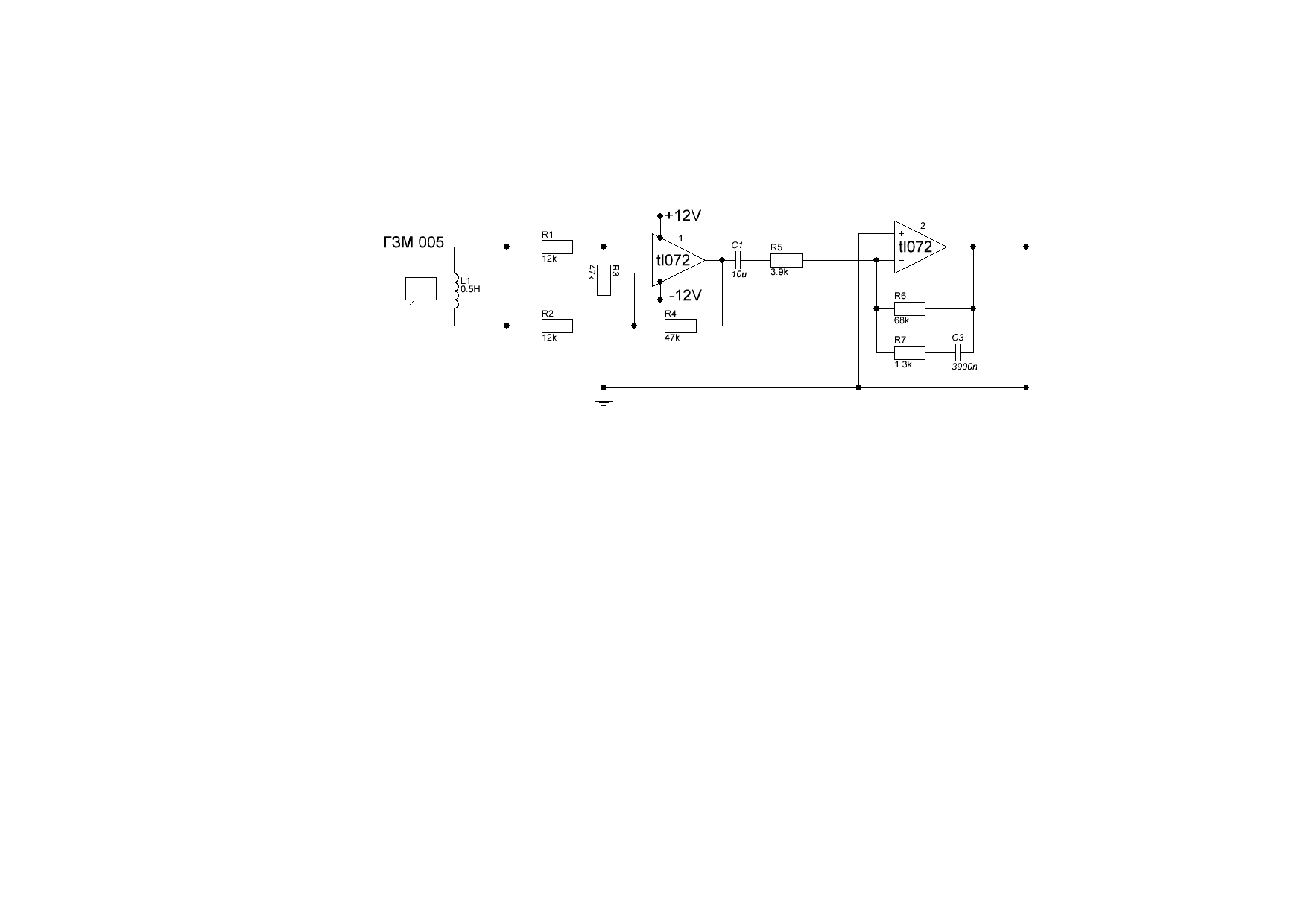

Хорошая мысль. Намерить можно что угодно, а надо то, что надо. Пару дней мерю ачх и пока только проблемы. Возможно все в голове гзм 005, другой нет для сравнения. Идет резкая окраска звука, но это можно победить, балансным подключением. Ясный чистый звук. Это первый каскад тут коррекции нет, можно посмотреть ачх гзм 005, сигнал подаю через фильтр RMAA и тут выясняется: низ до 1000 герц ровный, а после начинается подъем аж до 20 килогерц. Вторым каскадом режу его и получается ровная ачх. Что самое интересное даже убитые пластинки можно слушать.
Вторая проблема, нужна программа для компа, измерять ачх, желательно на русском и которой можно доверять.
к посту 572, схема такая.
    9.7 KB · Просмотры: 84

В симуляторе нет головки ГЗМ-005 (5mV), а она индуктивна ...
В симуляторе есть генератор. А не пробовал подключать через трансформатор ко входу, все таки хоть какая, но индуктивность ...
А почему именно ровная АХЧ нужна? Мне например не нравится, на вкус и цвет друга нет ... :)
Не надо делать жизнь сложнее чем она есть на самом деле. При соблюдении условий подключения ГЗМ (тут главное чтоб входное сопротивление корректора соответствовало требованиям головки) мы можем рассматривать ГЗМ как линейный источник сигнала. А коррекция в усилителе связана с коррекцией применяемой при записи, в фонокорректоре применена коррекция обратная коррекции записи, для восстановления линейной АЧХ исходного сигнала.
Андрей, это все понятно и козе, или чё, пытаешься с умничать ? ...
Я спрашиваю, как он в симуляторе рассматривает свою ГМЗ (АЧХ), еще и пытается её выровнять ?...
уже писал. гзм индуктивность, величина известна (паспортные данные). Сигнал с генератора подаем через индуктивность, на выходе будет сигнал иметь неровную ачх, она далеко не ровная, подъем на низах и спад верха, сильно зависит от величины индуктивности. Причем в симуляторе и живьем, показания одинаковые.
