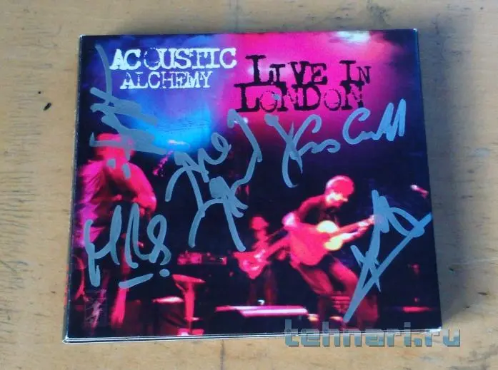

Все в одном флаконе, замок не из золота. Из меня фанат никакой, но это серия из 8 дисков за все время 1974-2000 годы FRESH AIRE, издатель American Gramaphone LLC.
Все остальные диски (их порядка 140) которые у меня есть, года были новые не стоят этих восьми. Хотя есть любопытные с живыми автографами исполнителей, они поставлены после концерта, это двойной альбом. Правда это тоже подарок

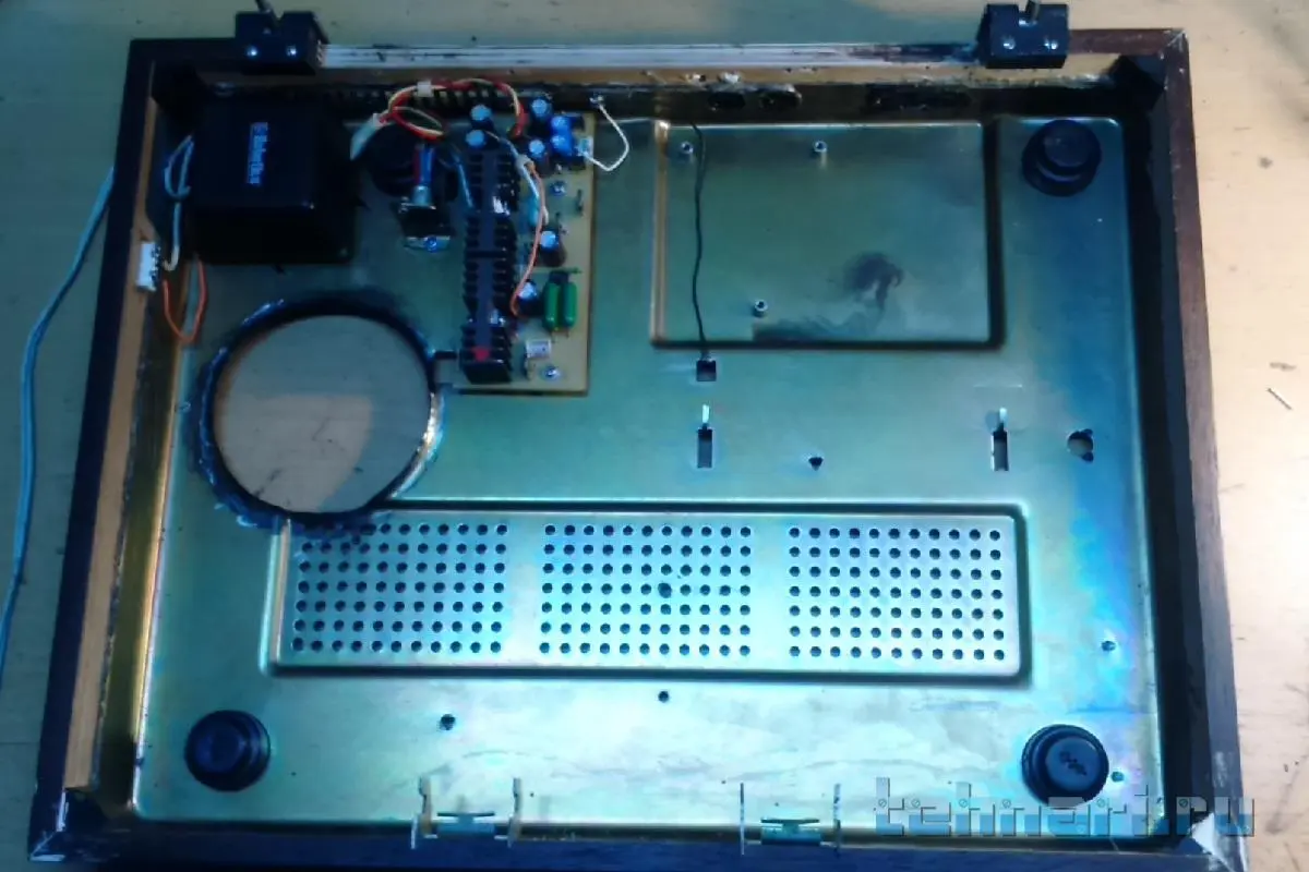

Возвращаясь к проигрывателю. Внешний блок питания оказался неудобным, его надо вынимать из розетки, но его маленькая высота, 42мм в корпусе, позволяет поставить поставить в проигрыватель, хотя его высота сильно уменьшена.
Что, так плохо себя чувствуете?:tehnari_ru_1013:Берегите себя.Оборудую тоже свое новое личное пространство.Как в песне--Я это сложилло из того что былло.И весь вечер мп-тришки гонял на этой вот балалайке.Пока жинка в отпуске, маленький круиз по Скандинавии, я попилю на стройматериалы усе шкафы в доме.Что из опилок.Контур готов, осталось все упорядочить и начинить необходимым.Ну и на открытие хорошая бутылочка конечно
Akai смотрится, вписался как родной :) если ни ошибаюсь модель aa-39?

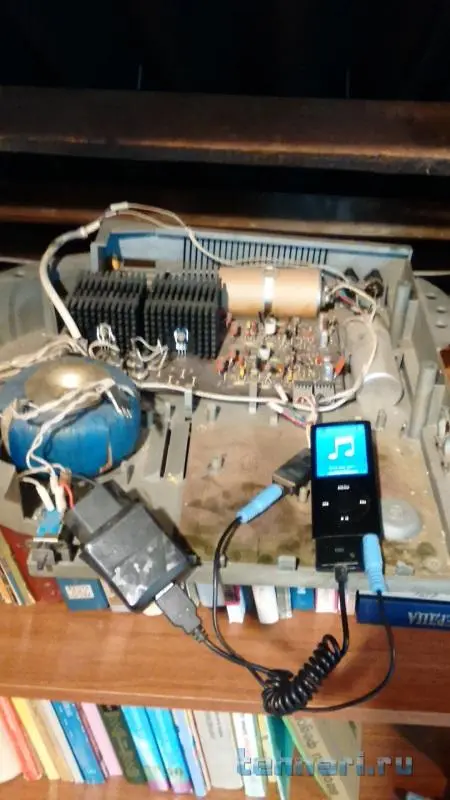

если не загибать пальцы веером. Место действия чердак, неспеша делаю теплоизоляцию. Три источника: Ipod, sony телефон ютуб в реальном времени и проигрыватель. Усилитель (оконечник) и колонки, место действия одно, фото пост 515. Приступаю к сравнению на ух.
Проигрыватель убил своим сервисом, редкую пластинку можно прослушать все до конца, но все равно надо переворачивать. Звук зависит от пластинки очень сильно, его возможность больше, чем мои пластинки. Работать невозможно.
Телефон на шнурке. Бумбокс, это если коротко. Работать можно, но ютуб часто ставит такое, что уши вянут.
Ipod, сегодня он был в ударе, на нем нет случайных и некачественных записей, все лицензионное и слушать можно все в подряд.

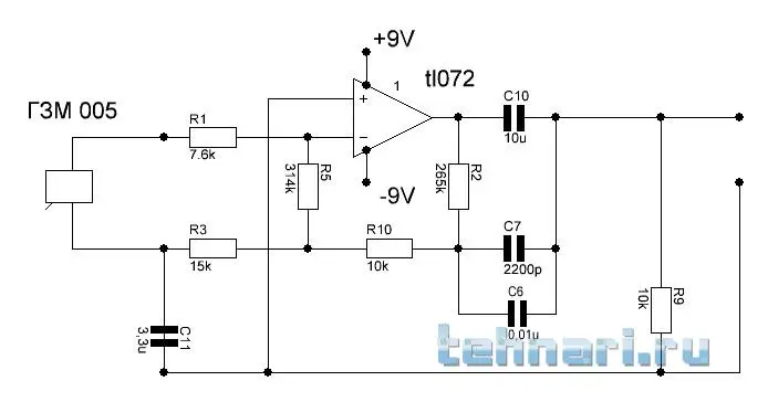

когда впереди вечность, можно детальки подвигать. В симуляторе это работает и постоянка на выходе микроба минимальна. Подобное делал когда занимался магнитофонами.

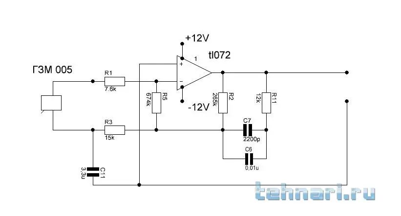

Сначала чего нет, шума в паузе. Корректор всегда включен и никаких блокировок входа или выхода в конструкции проигрывателя нет, удалено сознательно, не нужно. По схеме из поста 533. R5 - позволяет изменять усиление, а С11 частотный диапазон с низу.

продолжение поста 533
Четыре дня валяния дурака, доводят до белого каления. Хочется что-то покрутить без риска получить отвертку. Самый безобидный корректор.
Первое, поднято усиление, чуть больше 100. Выход очищен от кондеров. При таком схемном решении, на выходе постоянки практически нет. Шума в паузе нет, как экранов и прочего.
    9.1 KB · Просмотры: 140
думаешь одно, делаешь другое, это старость. R5 674к совсем много, это усиление порядка 180. Выяснилось, когда делал пробную запись с помощью аудиосити, уменьшил R5 до 530k, но это тоже многовато, пришлось уменьшить уровень сигнала записи (с линейного входа) до 0,72. Сделал две пробных записи. Мамка intel dh77df.
