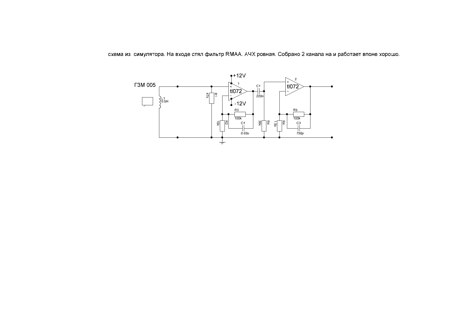

описание корректора Андронникова Линкс_04, из 600 поста. Повторять авторское надо до мелочей, но режим самоизоляции, домашние даже выйти из дома не дают.
Написано доступным языкам, загнал схему в симулятор, да, с фильтром rmaa на входе получаем на выходе, ровную ачх. Но, в макетике на 072, это работает, но хреново звучит и пришла идея, переставить фильтр. К удивлению это работает.

Ну не знаю? Таким интегратором на входе, ты просто гладишь характеристику как утюгом и все ... :(
в оригинальной схеме утюг стоит после первого микроба, фильтр после него. У меня он на входе, обвязка первого микроба одинаковая с оригиналом, так что ничего лишнего не режет. Разница в том, что зачем усиливать, чтобы потом резать. 072 в таком варианте хватает, а в оригинале нужен супер микроб. Работающий прикол, не посягающий на основы мироздания.
У 072 довольно слабый выход, а на высоких частотах у 220нФ сопротивление совсем малое и получается что выход ОУ нагружен сопротивлениями в цепи ООС менее чем 2кОм. Возможно из-за низкоомной нагрузки искажения вылазят. Попробуй эту емкость в 10 раз уменьшить, а сопротивления в цепи ООС увеличить в 10 раз.
Если резать высокие до первого ОУ, то шумы этого ОУ идут далее в полном объеме. Если же рез высоких будет после ОУ, то вместе с высокими подрежется и шум ОУ.
это да, попробую варианты. В любом случае 072 потому, что она есть и варианты которые пробовал, сравниваются на ней а в этом случае тут шумы не бросаются на ух.

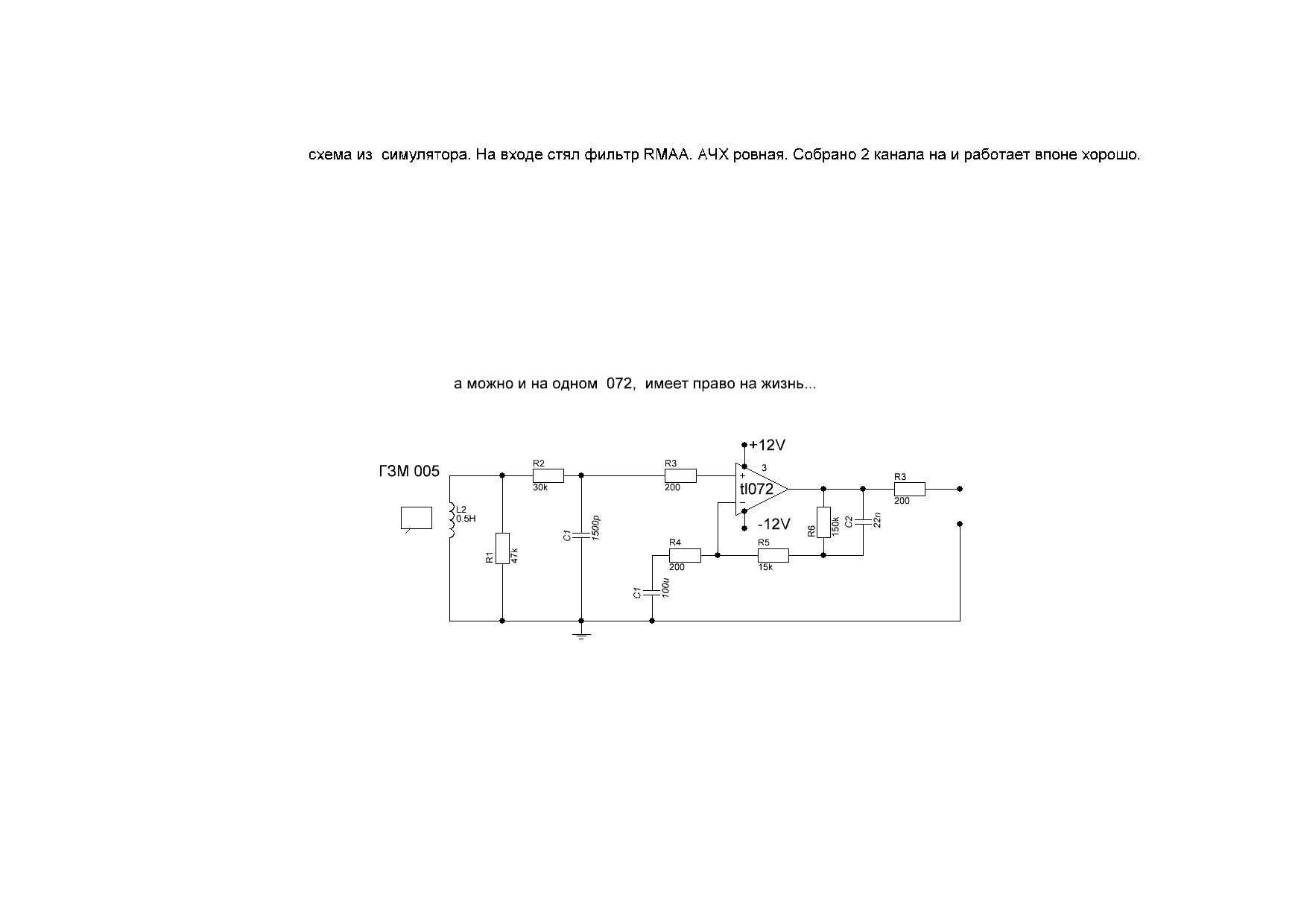

ан нет, выбрасываем лишнее, с фильтром на входе это можно сделать. Появилась версия на одиночном 072 микробе, сейчас на прослушке. На входе и выходе кондеров нет и это плюс...

Во втором фильтре просто нет надобности, входным интегратором, ты на прочь режешь верхушку. Второму фильтру не с чем работать. Попробуй убери конденсатор обратной на обратной связи и увидишь, что ничего не изменилось ...
А зачем шунтируешь головку 47k, какой смысл, чё много выдает ?... :)))
так нельзя, если делать по стандарту riaa. 47k стандартная нагрузка гзм005, вот и пусть на нее работает иначе артефакты на звуке. На входе 072 стоят полевики и его входным можно пренебречь. Смотрим пост 599 и 600. Для формирования ачх нужно 3180 и 318, это делает 072 с обратной связью. Осталось малость 75, где ее ставить ? возможны варианты, их три или четыре. Для 072 лучше спереди, это опытным путем, перепробовав в железе все варианты. Конечно проще купить приличный микроб и закрыть вопрос. Для сравнения использована схема линкс 04 ссылка на это в 600 посте. В симуляторе сразу две схемы , линкса и моя, это удобно и наглядно.

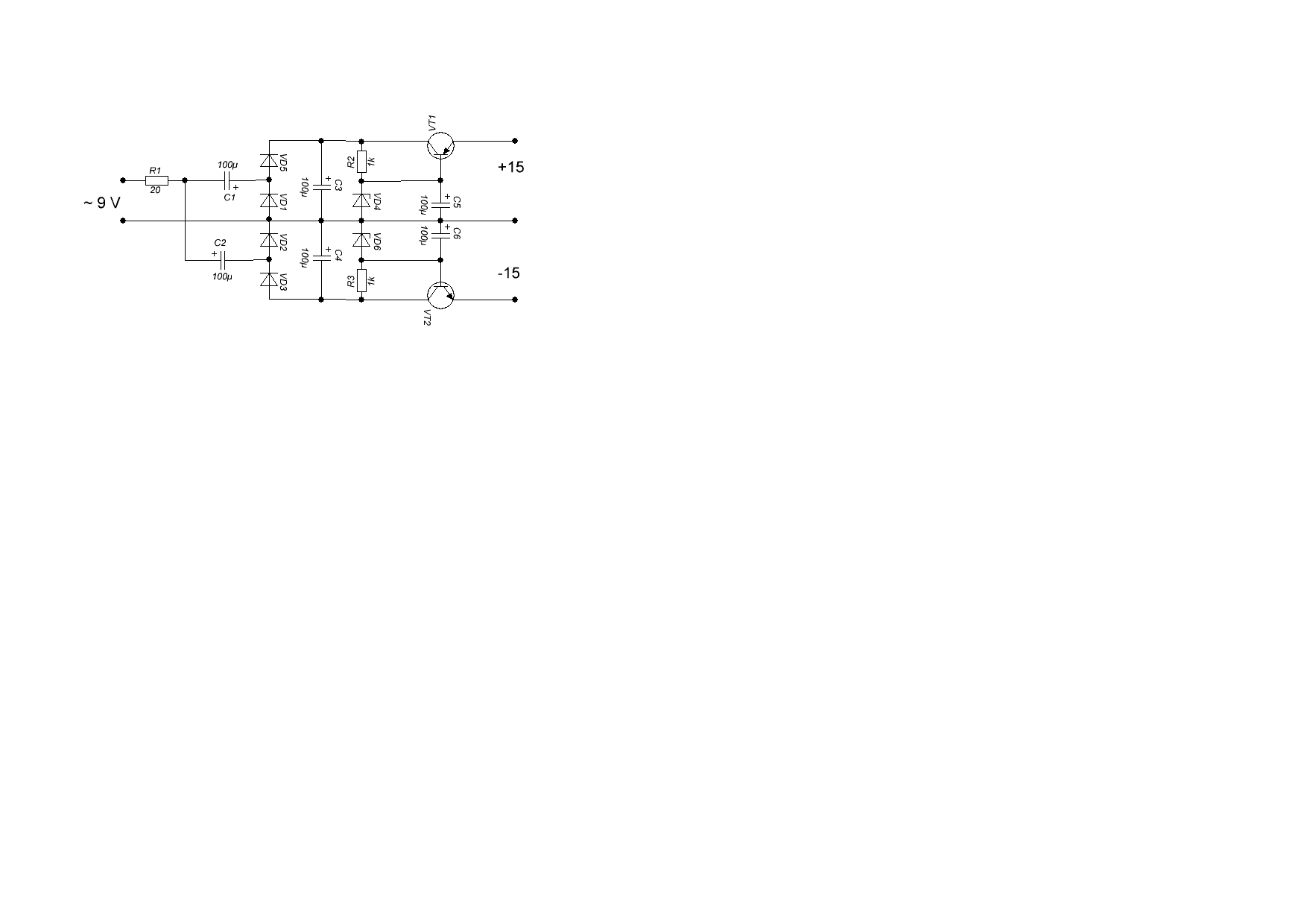

сейчас собираю утроитель, детальки запаял, буду пробовать. Это для питания микросхемы корректора. Сам проигрыватель работает от стандартного внешнего блока ~ 9 вольт и на корректоре всего +- 12 вольт, маловато, решил добавить, до +- 16.
Запустил, питание 072 сделал +-17.5 и это совсем другое дело, звук резко меняется в лучшую сторону. Впрочем, об этом написано в статье про Линкс.
