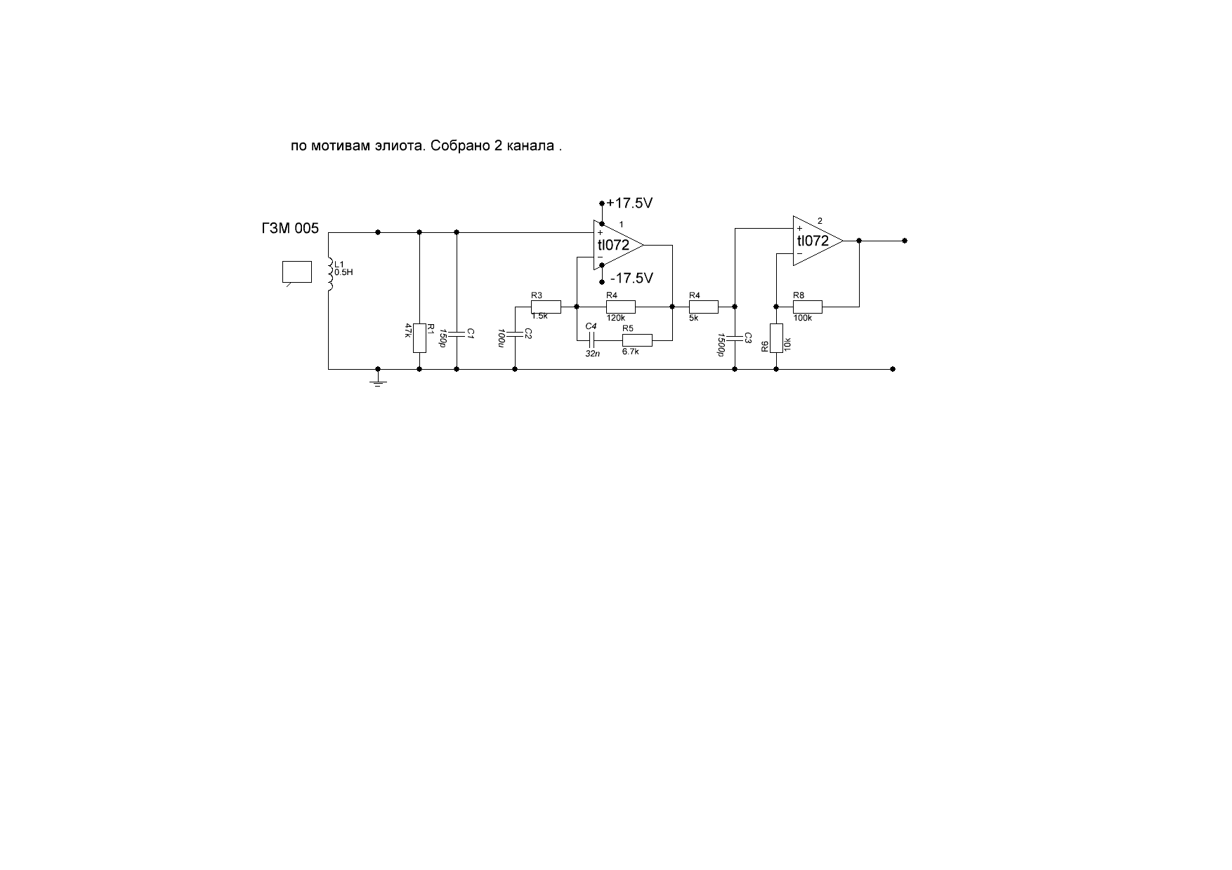

На Стрейтс с каналами более-менее ровно(вокал там и в правом и в левом прописан и звучит одинаково). Разбаланс бывает из неправильной настройки антискейтинга- больше "скребет" правую или левую дорожки.
По вч завал, аж с 4 кгц валиться начинает. Для сравнения, Элвис на Торенсе и 15 Шурике(графики справа)
тут можно просто поступить, подогнать по месту, это не сложно и всего в одном месте это делается (параметры RC по вч). Желательно получить файлик для сравнения и поправлю. Измерительной пластинки нет, приходится по сравнению с чем-то. Помогите с файлом, заранее спасибо.
Не понял про файлик(((. Торенс этот с ютуба, выделена дорожка и прогнана в аудасити(снят спектр -АЧХ).
Большое Спасибо! Сейчас изменил RC, посмотрю насколько попал по ачх. Сделаю пробную запись.
отключил совсем коррекцию по вч, прощай атифильтр RIAA, а я так старался настраивать с ним и выглядело вполне ровной ачх. Сделал пробную запись, убрав все детали из вч коррекции.
https://yadi.sk/d/pbkc96rBJ7UwCQ
Ну, другой коленкор! А то уж думал, что башка и пласт в хлам убиты)))
Возможно это тоже вариант, низ и середина по науке, а допиливать по вч по образцу, это по нашему, важен конечный вариант. Теперь о 072, не любит усиливать вч. Уменьшил ку в первом каскаде до 3 и совсем другое дело. Надо микроб побыстрее.
Когда кажется, что знаешь все, это значит чего-то не замечаешь...
и попалась мне статейка: Фонокорректор RIAA Автор: Род Эллиотт (Rod Elliott - ESP).
Стал внимательно смотреть на картинки спектра и заметил что угол наклона отличается от образца для сравнения. Посмотрев на схему из статьи стало ясно почему. Решил попробовать в железе и точно, угол наклона изменился и стал похож на образец для сравнения (пост 625). Схема не точное повторение из статьи, а использованы параметры задающих ачх деталей, но пересчитаны под имеющиеся .
Звучит интересно, но непривычно, мягко.

Самоизоляция затянулась. Кто крайний? Проигрыватель, сколько его не крути , за это ничего не будет. Пресловутое 200 ом в цепи обратной связи, как не крути, а это лучший вариант. Теперь это выглядит так.
