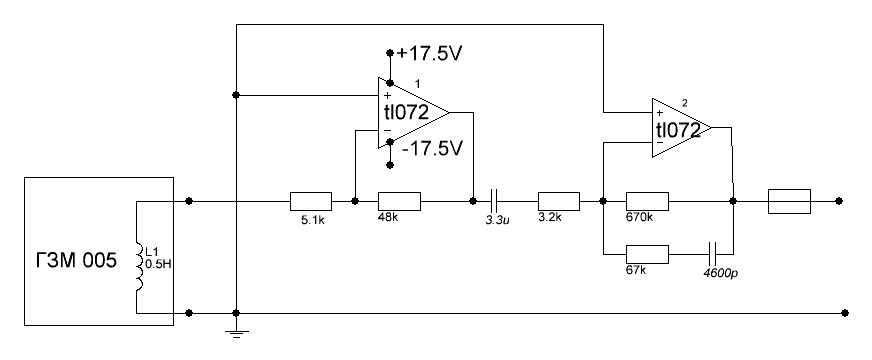

Часть 2.
Идея неплоха. Только у меня голова другая гзм-005 и ее индуктивность тоже. Подобное пробовал, но не так. Неплохо симулируется. Осталось попробовать, но 072 так работает, но это не звук, далеко ему до сд. Задача извернуться на том, что есть. Мало того, один канал по постоянке на выходе получился почти 3 вольта, а другой в нулях. Подбирать? Тоже не вариант. Главная непонятка зачем давить сигнал на землю и второе, 072 лучше в инверте, а в первом каскаде это очень заметно.
Прикол в том, что не нужно делать 75 мкс, это происходит на входе микроба при работе моей головы на 5.1 ком. Схему скоро прикреплю. Прослушка результата.
Наверно закажу ОРА1642 они совсем не дорогие и потом сравню с тем, что есть.
деталей минимум и кондер неполярный электролит, однако весьма убедительно. Завтра проведу демонстрацию , посмотрим, что скажут.

Почитал соображения Бокарева, на форуме в инете (опуская каком), в теме о корректоре его имени. Наиболее интересная, что на входе (для ГЗМ) оптимальным будет 10-20 ком, а не 47 ком. При этом 75 мкс нужно изменять в меньшую сторону в плоть до полного удаления. Влияет индуктивность головки. На симуляторе это хорошо видно, как и лучшая работа при применении пассивной коррекции АЧХ, но это требует применения микробов лучше 072.

Это называется по месту и лучший вариант для 072, возможно можно и лучше, но на мой взгляд это их предел возможного и поднадоело возиться с 072, пусть останутся как уровень 1. Детали коррекции АЧХ такие исключительно из-за того что такие есть. Теперь есть OPA 1642 и OPA2132. Пассив лучше по простой причине, царапины и дефекты пластинки слышны меньше и менее заметны, да и на ух, приятней слушать.
