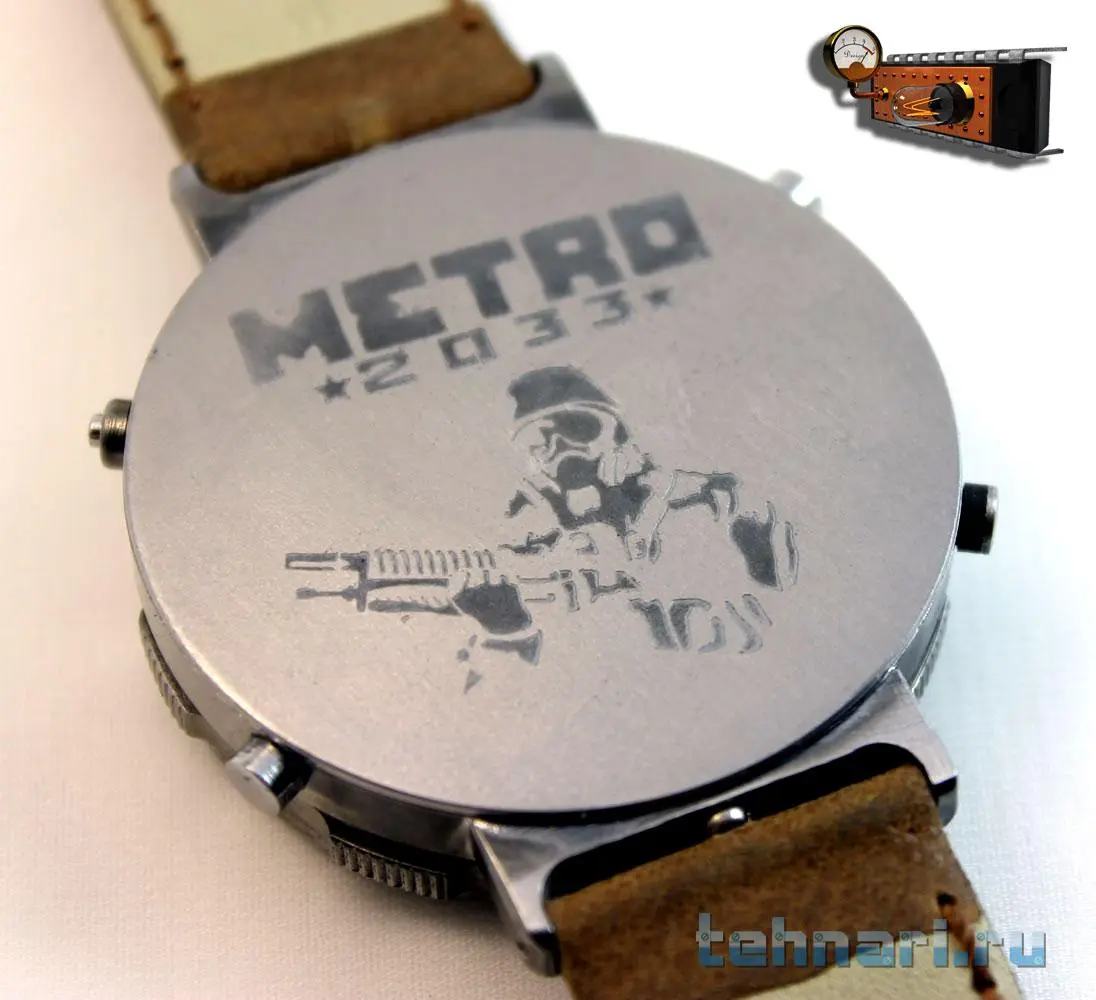

Часы имеют толщину 13 миллиметров, а диаметр корпуса 48 миллиметров. Масштаб совпадает с часами из игры.
На обратной стороне имеется гравировка с логотипом игры.
Вот, что получилось.

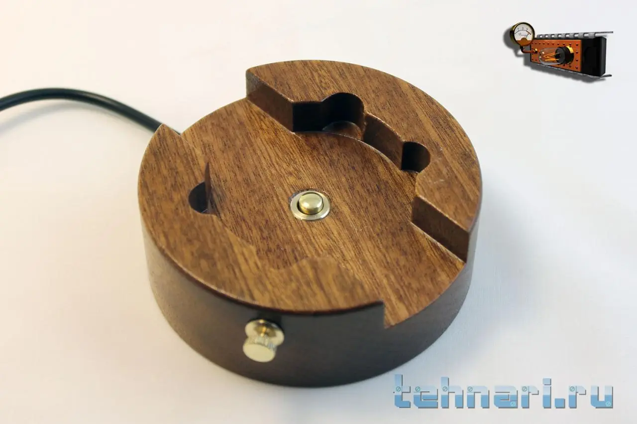

А это подставка для зарядки из массива красного дерева.
Во время зарядки светится оранжевая точка, по окончании - погасает.
