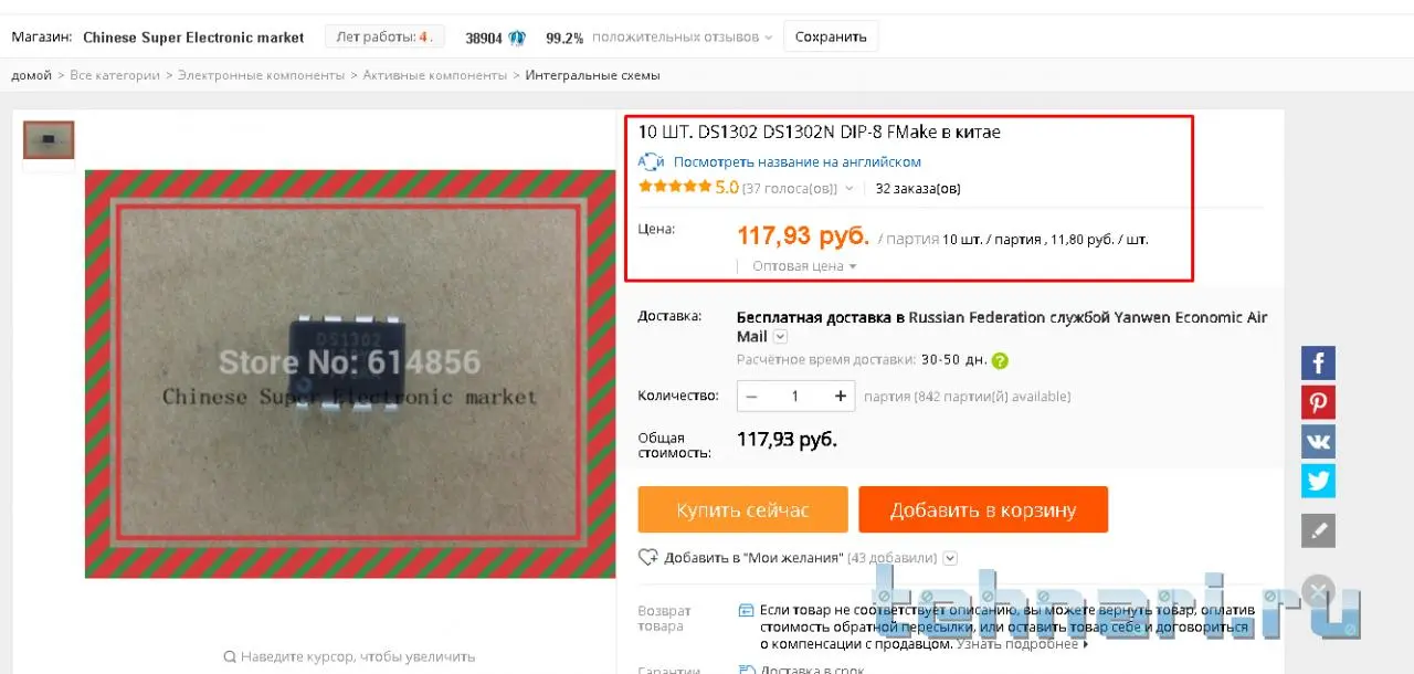

ставил батарейку что с батарейкой что без неё они стоят не идут. ждал когда придёт эта микросхема DS1302 пришла. поставил как стояли и не шли так и стоят. что означает значит всё токе повреждена эта микросхема STC11F04E ?
У меня такая же беда. Часы спаял, все что можно проверил, но так же не идут.
без него осциллоскопа проверить
Стратегия такая: нужно выяснить, либо не выходят данные о времени с 1302, либо их не считает МК. Одно из двух.
я пробовал менять 3 (три!) разных микрухи 1302 - то, что они неисправны - исключено. думаю проблема именно в том, что не сбрасывается как-то там бит - выше писали. в других часах с алиэкспресса (наручные) - тоже DIY KIT чтобы стартануть часы нужно было одновременно нажать обе кнопки. тут же пробовал уже все варианты нажатия кнопок - секунды не начинают идти и, следовательно, минуты не прибавляются. платы спаяны корректно, вся остальная логика работает.
а пардон, на другом форуме было: LOCK HALT FLAG
Bit 7 of the seconds register is defined as the clock halt (CH) flag. When this bit is set to logic 1, the clock oscillator
is stopped and the DS1302 is placed into a low-power standby mode with a current drain of less than 100nA. When
this bit is written to logic 0, the clock will start. The initial power-on state is not defined
короче, при первом включении часов этот LOCK HALT FLAG не установлен и его нужно установить в 0 - но хз как.
не считывает эта микросхема STC11F04E ? а её как нибудь можно проверить DS1302 ? продавец с китая отправил их мне 10 штук может они бракованные. такое быть может? хотя с 10 штук хотя бы одна должна быть рабочей
Вот. "Не определён".
Значит его должен установить в ноль сам МК. Смотрите в настройках прошивки. Что-то типа "пуск секунд", "пуск отсчёта", либо какой-то пункт в этом роде.
всё заработали. секунды и минуты и время идут проблема была плохо пропаяна микросхема DS1302 сейчас всё работает

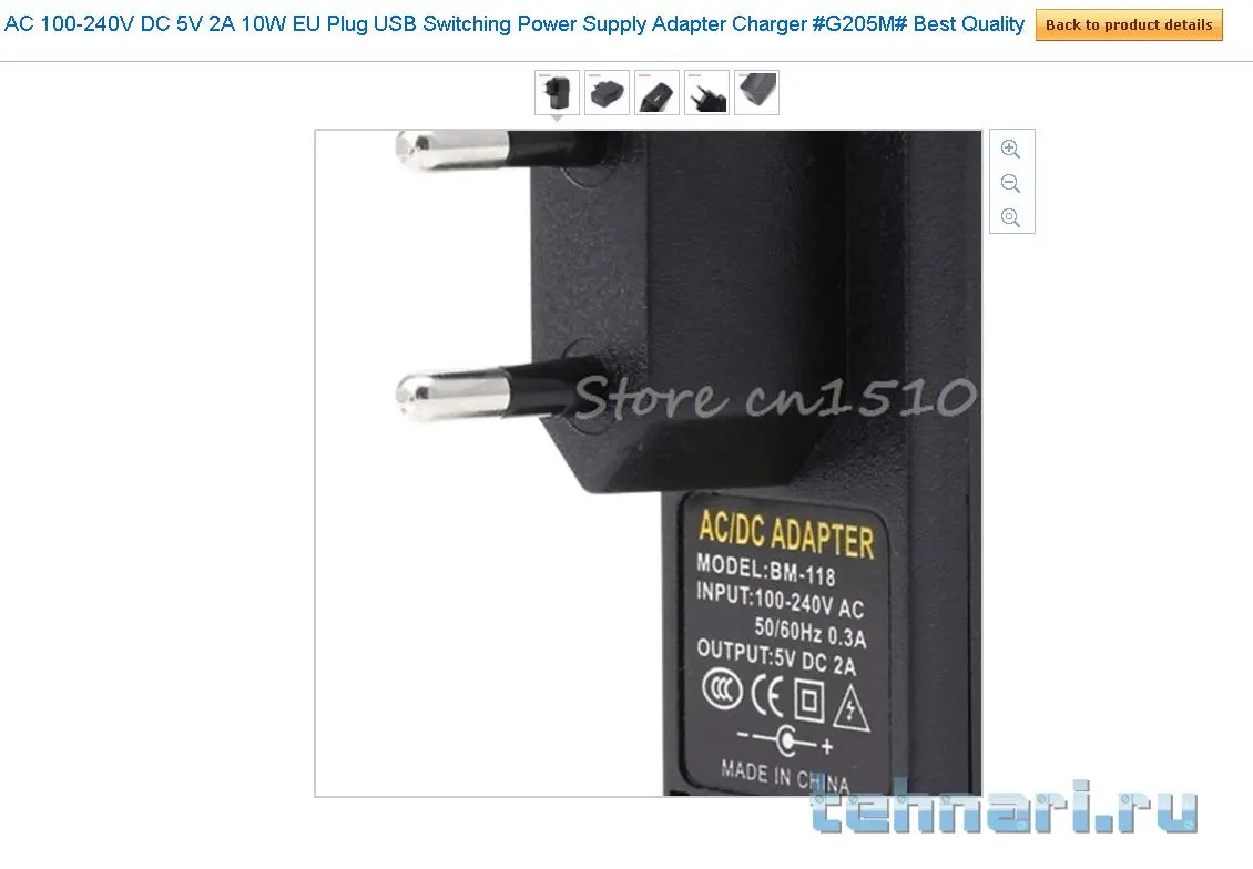

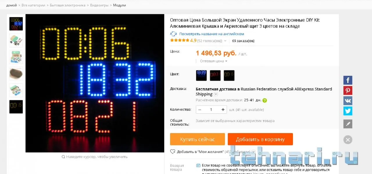

я заказал для этих часов такой блок питания на фото. со временем такие блоки питания начинают больше вольт выдавать. к примеру у меня на телефоне выдавал 5 вольта а сейчас выдаёт 7 вольта. есть ли какой нибудь ограничитель чтоб больше 5 вольт не выдавало. у меня есть такой xl6009 dc-dc модуль фото 3. им можно ток ограничить чтоб он не повышался? или что попроще есть? это в инструкции написано (Рабочее напряжение: 5В (питание USB) Рабочий ток: 30 ~ 50 мА (в зависимости от цвета)

лёха 55 написал(а):
...со временем такие блоки питания начинают больше вольт выдавать.
Не "со временем", а изначально на холостом ходу (потому-что однотранзисторный китайский автогенератор).
Есть ЗУ стабилизированные, а есть - нестабилизированные.
Брендовые мобильные ЗУ с выходом USB/microUSB - в 99% случаев стабилизированы.
Возьмите такое ненужное ЗУ на 500 мА, запитайте и успокойтесь. И не надо ничего заказывать.
