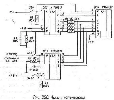

Часы на отечественных элементах
А не эта схемка
    25.9 KB · Просмотры: 698
Ладно, можно часы как-нибудь апгрейдить:) Кроме бегущей точки Просто на конкурс нужно
Тоже самое, только календарь вызывается нажатием на кнопку. Ещё хуже.
А вот вопрос, как подключать индикаторы к дешифратору. я со стандартной логикой не знаком, все-же попробую, тем более дома валяется К176ИД2 3 штуки и прочая рассыпуха
Точно так же, как и на схеме часов. Там код 1-2-4-8 и он указан.
Нет. я про то как подключать индикаторы к дешифратору, а не к плате
И это также, как и на схеме часов. Никаких отличий.
Аа... понятно, спасибо! Также через транзисторы?
Да, конечно.
Попробую, еще раз спасибо за помощь!
А сколько индикаторов-то брать? 3 штуки двухразрядных хватит?
И общим катодом или анодом? Вроде анодом...

Слушай, Валер а вот я подключил например к дешифратору индикаторы катодом, а куда анод девать? Подавать на него питание или что?
Нет, аноды тут тоже на динамическую индикацию подключаются.
Это как? Ну вот имеются индикаторы с общим анодом, ну подключил катодами к дешифратору, а аноды тогда куда? К какому выводу какой микросхемы? Или к эмиттерам транзисторов КТ973? (Я про календарь)
