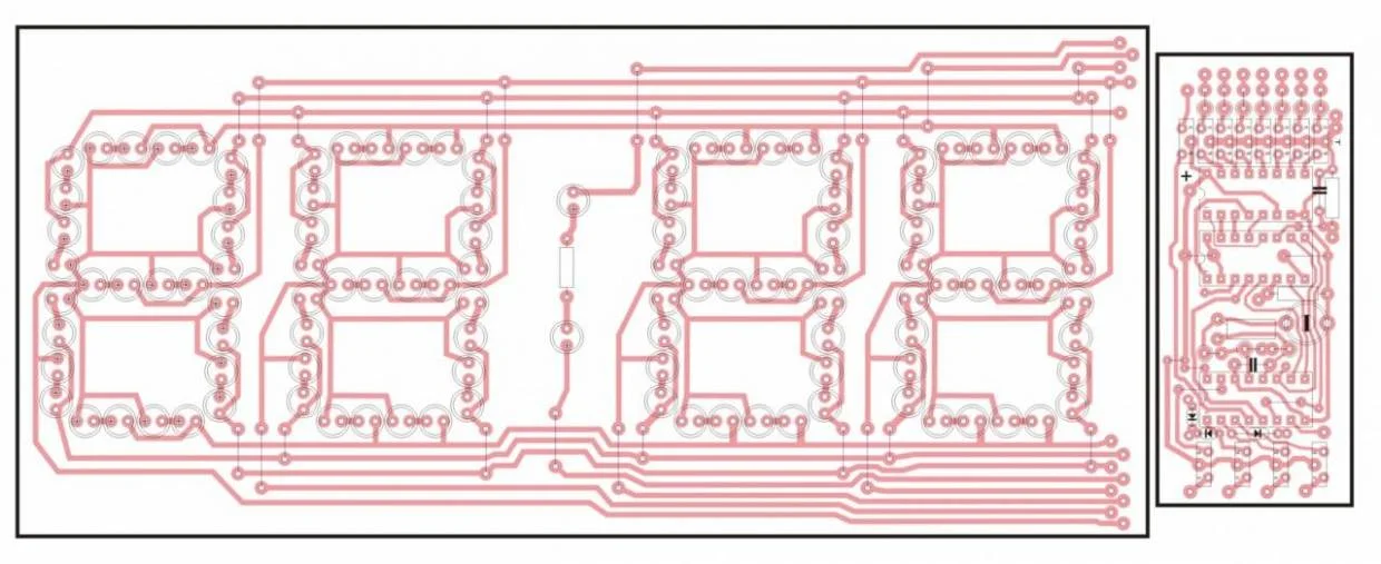

Плату вот так можно разделить.
Спасибо Валер, а то мою работу на городской конкурс взяли. Не принесу же я им часы с микроскопическими индикаторами :D Главное светодиоды раздобыть.

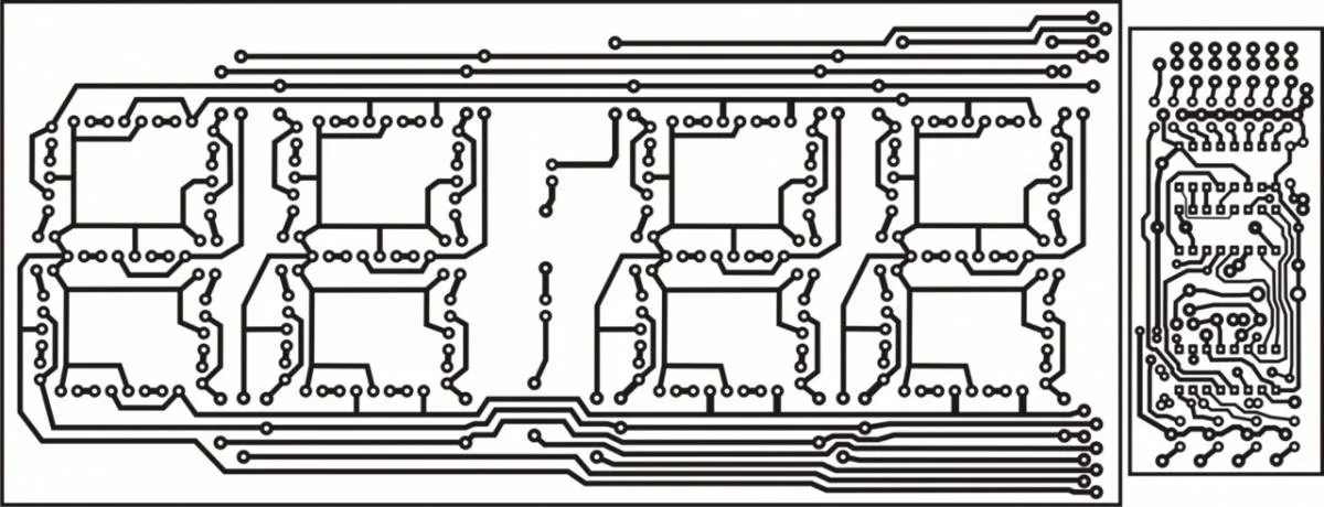

Стоп, а где сама печатка под ЛУТ?
Сам в кореле не сможешь сделать?
Нет, я корелом не владею к сожалению :D
Сейчас сделаю.
Спасибо огромное!
Валер, а тут на плате все транзисторы КТ972А? А какие тогда КТ973?
КТ973А - это транзисторы в цепи анодов, их четыре штуки и они стоят отдельно от транзисторов управления сегментами.

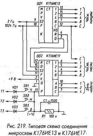

Валер, последнее:) : как подключать календарь к индикаторам и плате?, Я не понял :)

Для неё нужны ещё индикаторы и дешифраторы.
А сколько индикаторов и какой дешифратор? И самое главное: как подцеплять?
Также, как и дешифратор ИД3 на основной схеме. Только их надо две штуки. А аноды индикаторов управляются теми же транзисторами, что уже имеются на плате.
Но лучше не мучайся, собери на ATmega8.
Не, надо это доработать:) Меня ничто не остановит, детали-не проблема, в понедельник в область поеду, да и не владею я языком программирования. Можно пожалуйста схему?
То есть Т1, Т2 Т3 это транзисторы КТ973?
А вот схемы у меня и нет. Я пару раз собрал, разочаровался и перестал её делать. А прошить микроконтроллер проще простого. Лучше на него деньги потрать.
Жалко, в инете искал-не нашел:(
Да брось ты её! Говорю же, разочаруешься. Там с установкой даты и то проблема.
