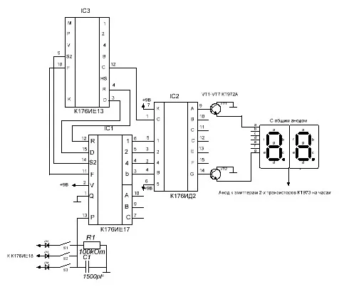

Валер, будь другом проверь правильно ли я нарисовал схему подключения календаря к дешифратору и индикаторам?
    11.2 KB · Просмотры: 745
Да, правильно.
Круто! Я сомневался только в полярности питания на коллектор транзистора, и к 6-ому и 7-ому выводу ИД2:)

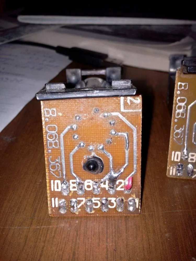

У меня вот есть 4 ИВ11, присобаченных на такую плату. А можете нарисовать как их к этой схеме часов подсоединять? И ещё вопрос: мне схема с общим анодом или катодом нужна?

Валера, собрал я их, опять проблемы. В общем при включении индикаторы загораются вот так, двоеточие мигает, после того как прошло 60 миганий индикатор не переключается. греются транзисторы КТ972, а КТ973 стоят холодные. Также чуток греется ИД2. на замыкания проверял 100 раз. мож я чет с питанием накрутил? Я подключал минус к коллекторам КТ972, а плюс к 16 выводу ИД2
Ты что-то напутал.
Но я не понимаю что, и почему-то в 4 разряде 2 светодиода не горят, а первый разряд вообще не робит. Я когда делал часы на семисегментниках, то там при вытаскивании микр все затухало, а тут нет, что следует проверить? Светодиоды все рабочие
Если два светодиода не горят, то ты один из них впаял неверно или же он пробит.
А по какому рисунку делал плату?
нет, впаял я их правильно, все рабочие, делал плату которую ты мне нарисовал, там еще индикаторы отдельно, а плата отдельно. Мож я неправильно подцепил, хотя я все проверял .все правильно, блин... обидно, на днях конкурс :(
а из-за чего первый разряд может не работать? дело именно в индикаторе
Валер, решил проблему с двумя светодиодами (покоцана дорожка, видно плохо перевел) а вот что с первым разрядом не знаю, и не переключаются они, 8 показывает везде
А зачем ты подключил плюс к коллекторам? На плате там минус.
