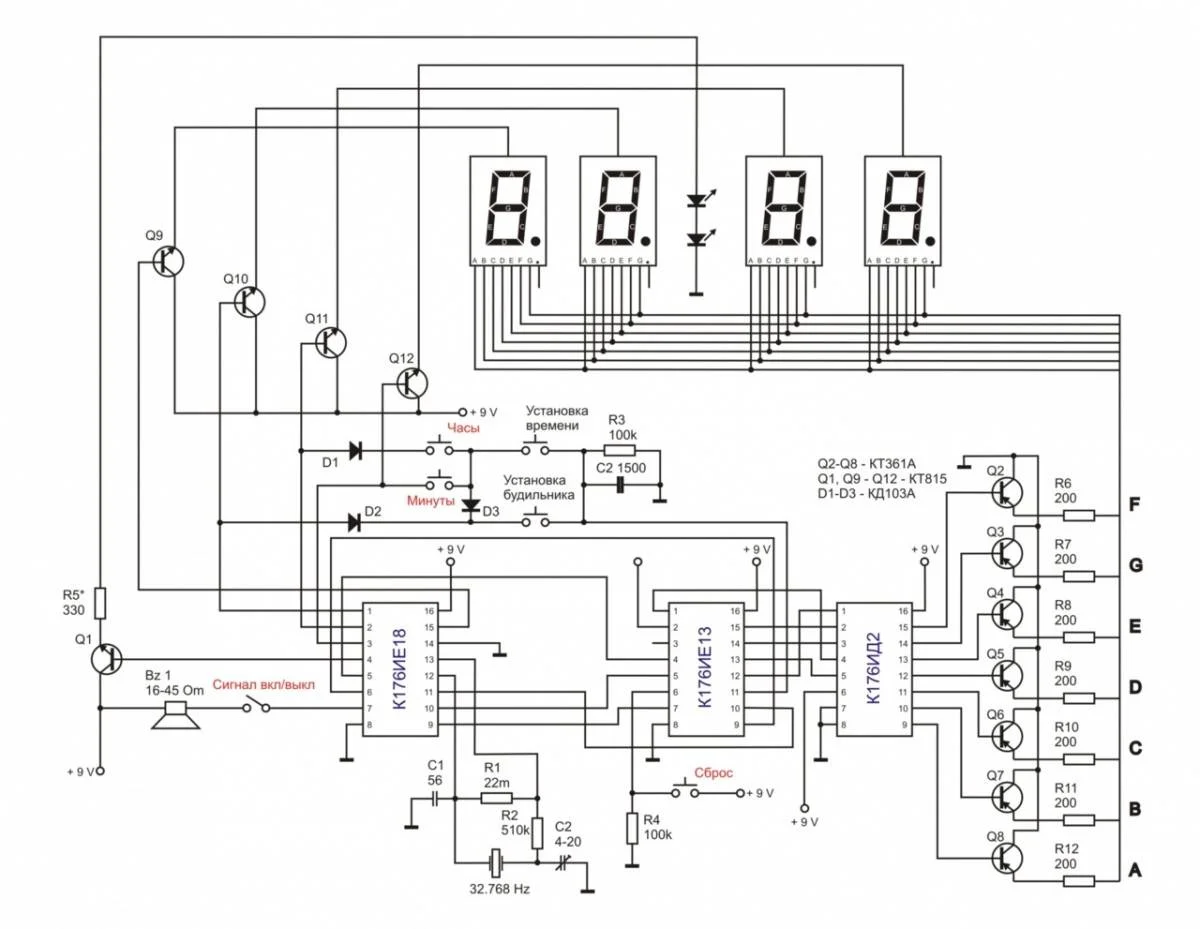

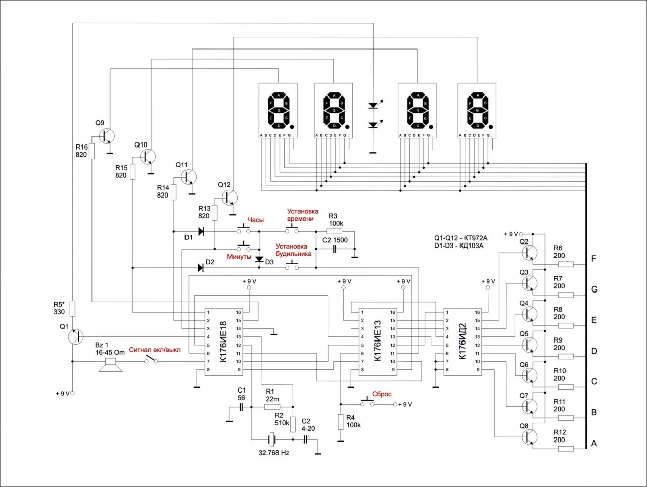

Валер, можно попросить тебя переделать эту схему? Тут нужно резисторы на 820 Ом убрать и транзисторы Q2-Q8 переделать под p-n-p. Я пытался сам сделать, где-то часа два мучался, так и не сделал:) Наверное нужно видео уроки скачивать
Извиняюсь, вот она
    47 KB · Просмотры: 904
Так это надо в Corel Draw делать.
Готово, только исправлений на самом деле больше.
Спасибо, быстро ты:) А чем можно еще настраивать кроме частотомера?
Без частотомера долго будешь настраивать.
А осциллографом можно? Он вроде тоже пол это заточен

Валерий, спасибо тебе за толковый ответ и схему часов разобрался я с ними, к176ие13 вылетела вот из за этого и моргали при подстройке часов и минут, под заказ эту микруху ждал вот и долго получилось по времени определять неисправность, оказывается их уже не производят(

Привет народ подскажите подойдёт ли этот индикатор для часов?" Светодиодн. индикатор 2 разряда RL-D0821SBAW/D15(красный, ОА, статика)
0.8" (20.3mm), серый фон" я так понимаю высота индикатора будет 2.3см??? Где тут указано андоный или катодный он?И еще вопрос на схеме указан кварц на 32.768 Hz? а в моем магазине такой Кварцевый резонатор 32.768KHz(12.5pf/20ppm)? Подойдёт? Подскажите чем можно заменить диоды на схеме, я так понимаю замена не будет очень критичной?
Да, подойдет. Он с общим анодом (ОА)
Такой и нужен, там указано 32768Hz, а если перевести в килогерцы, то будет 32.768kHz
Критичной не будет, подойдут любые маломощные диоды, например КД522 или 1N4001
