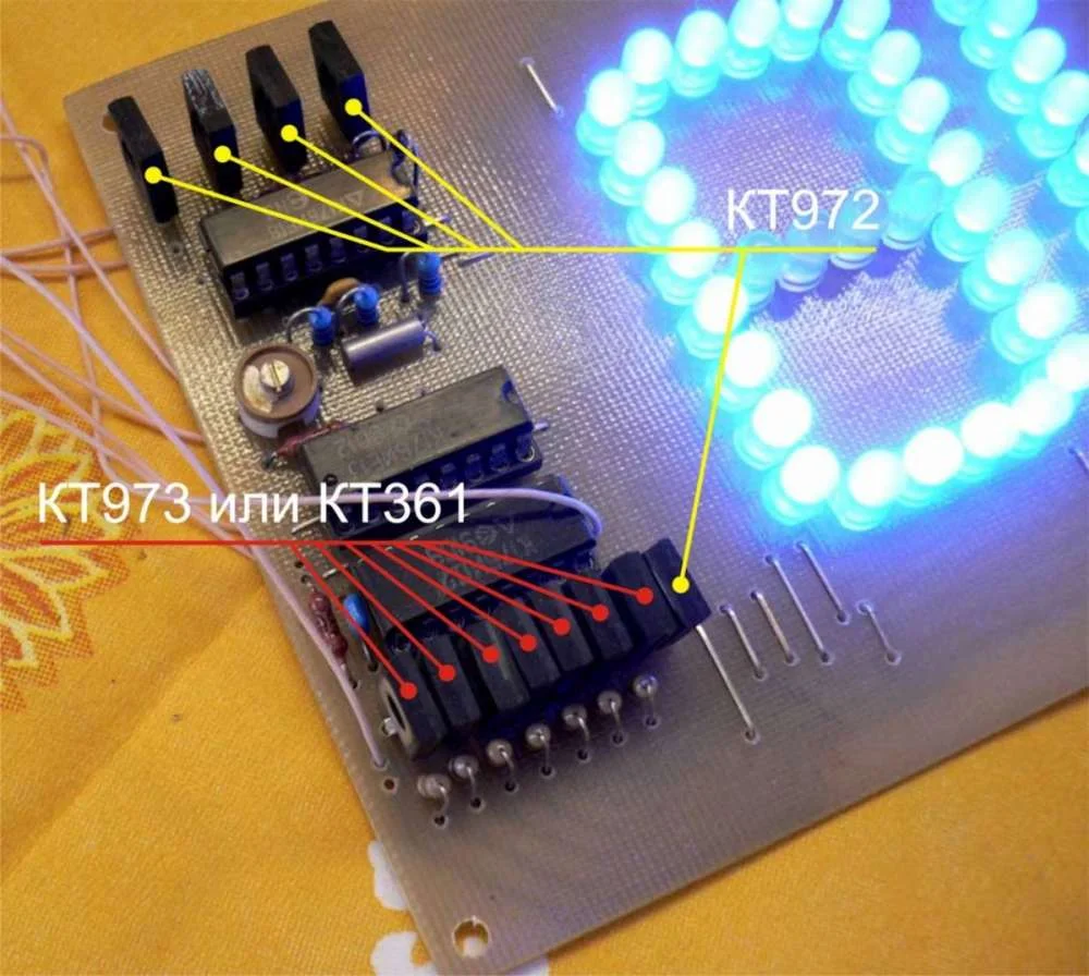

Валер, ничего не выходит, тупо горят восьмеркой, на замыкания тысячу раз проверял, я уже отчаялся, не знаю что мне делать :( , попробую микрухи заменить.
Ставь транзисторы такие, как на рисунке.

Поставил КТ972 на разряды-не робят вообще тока с КТ973, а на сегменты КТ361 поставил, у тебя так как на рисунке? Сейчас горит нолями, но по истечении даже 5 минут показания не меняются

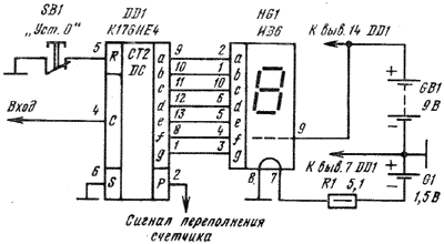

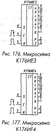

Вот нашел по микросхемам и моим индикаторам. Схему нужно будет переделывать?

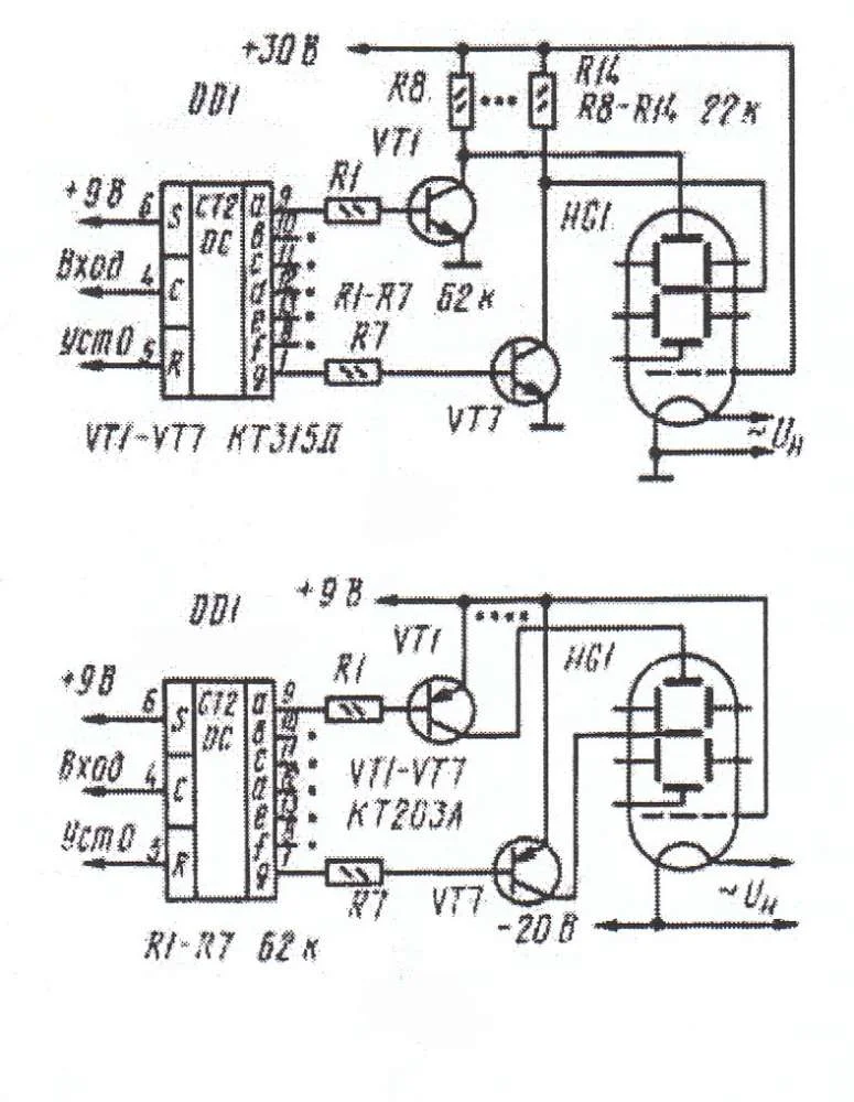

Вот схема подключения люминесцентных индикаторов.
Да у тебя получается, что не те транзисторы стоят в управлении анодами, они и не будут работать. Попробуй поставить КТ315 вместо КТ972.

Валера! Реакция пошла! Я поставил КТ315 на аноды и индикаторы начали перемаргиваться, раньше такого не было, тупо горели. откликнулись на нажатие кнопок! Большое тебе человеческое спасибо! кстати, не подскажешь мощные n-p-n транзисторы? А то 315-е греются так, что можно на них яичницу жарить :D
